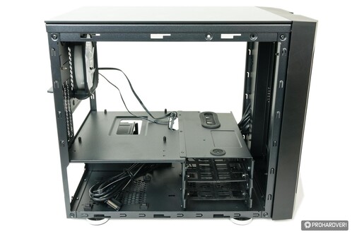

Belső

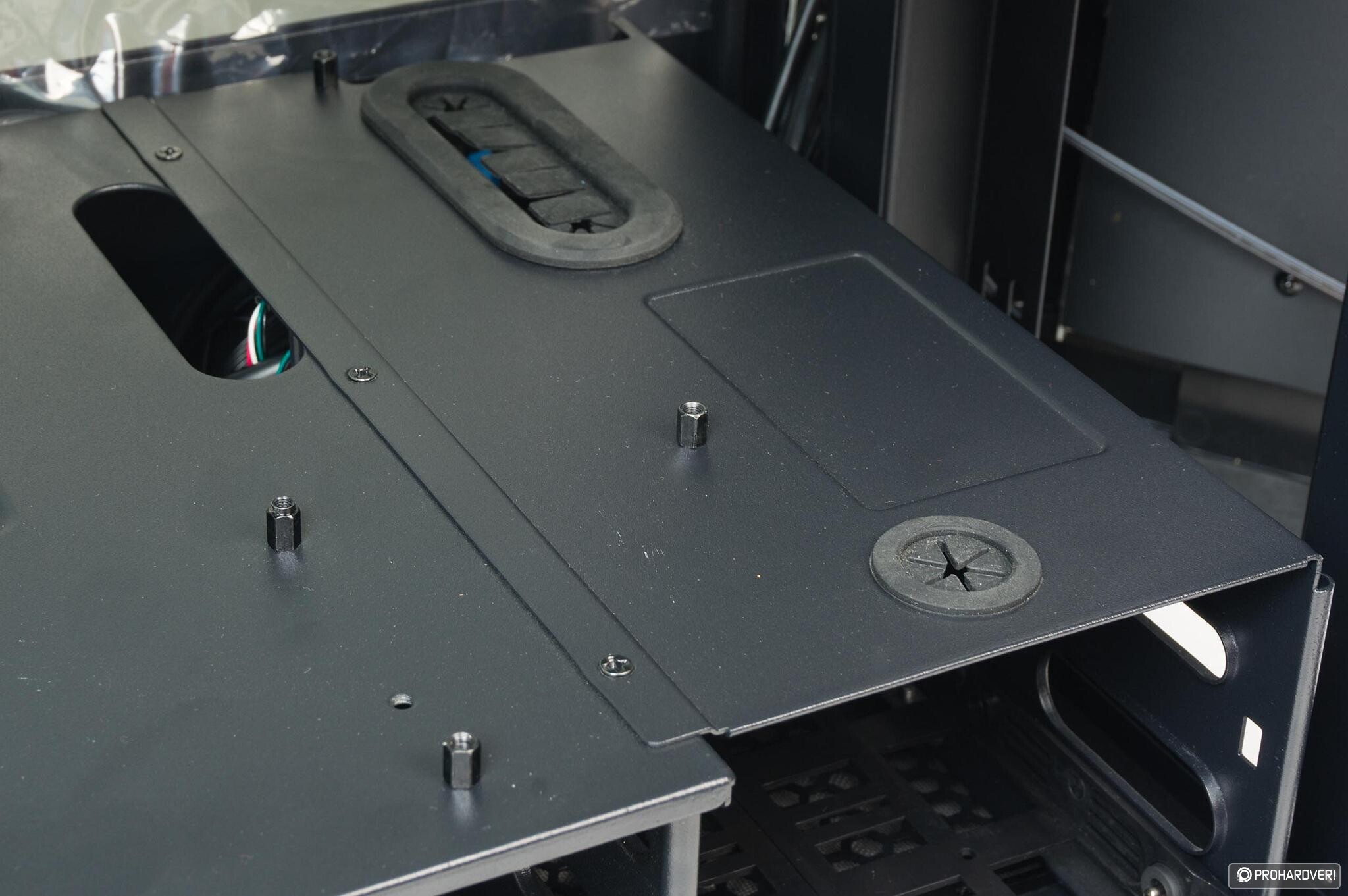

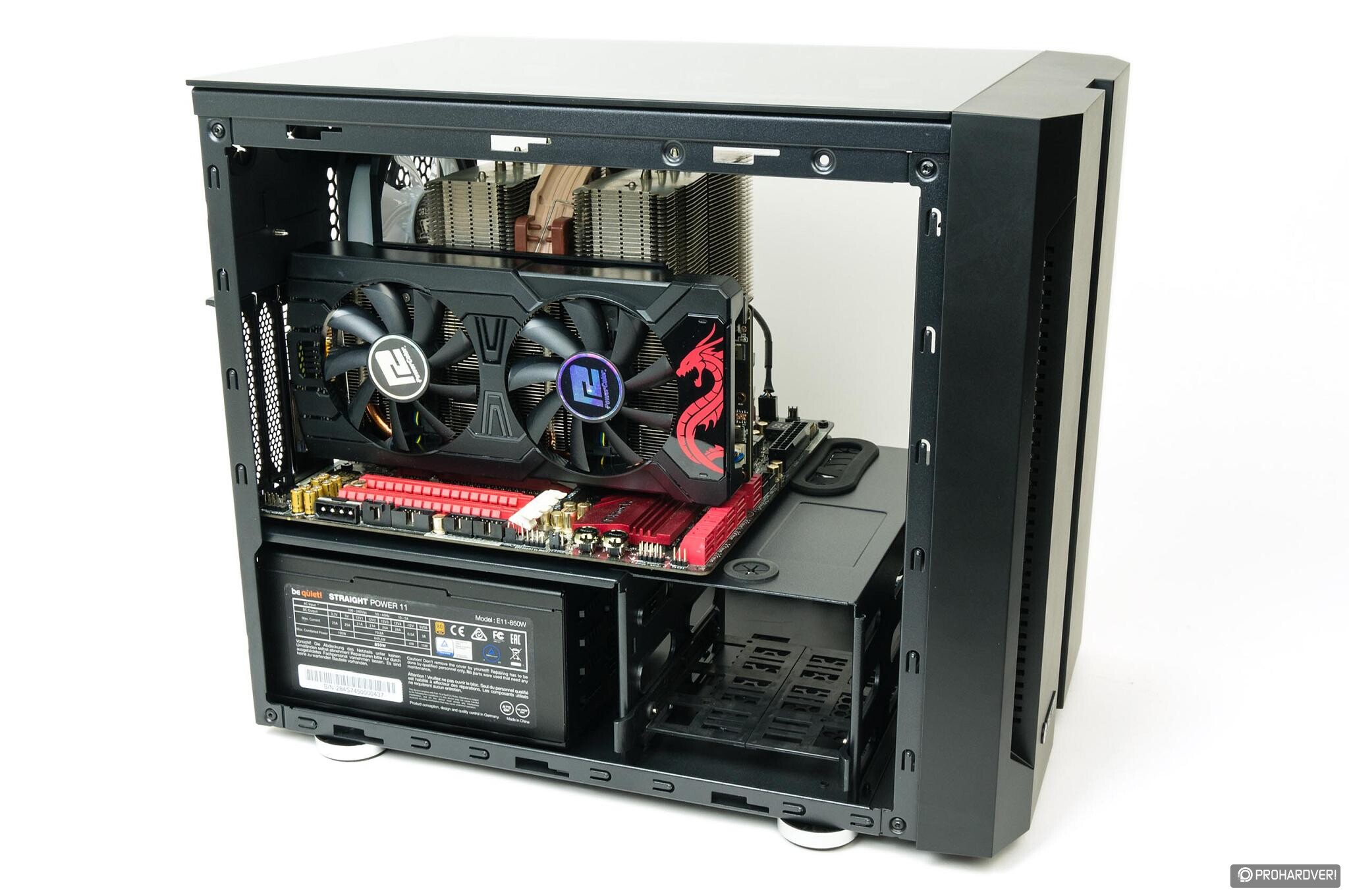

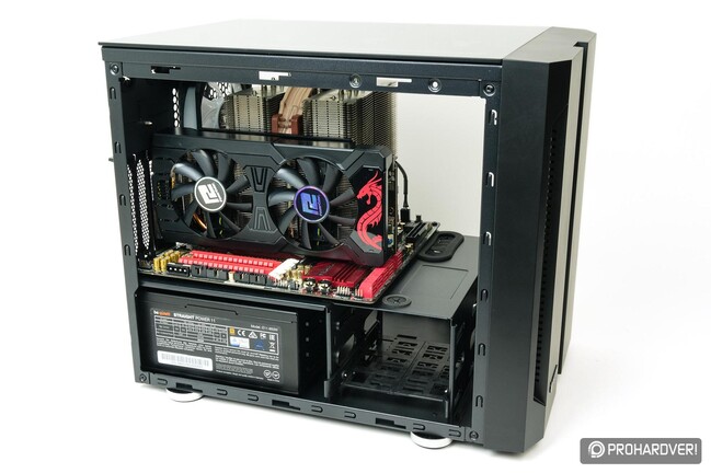

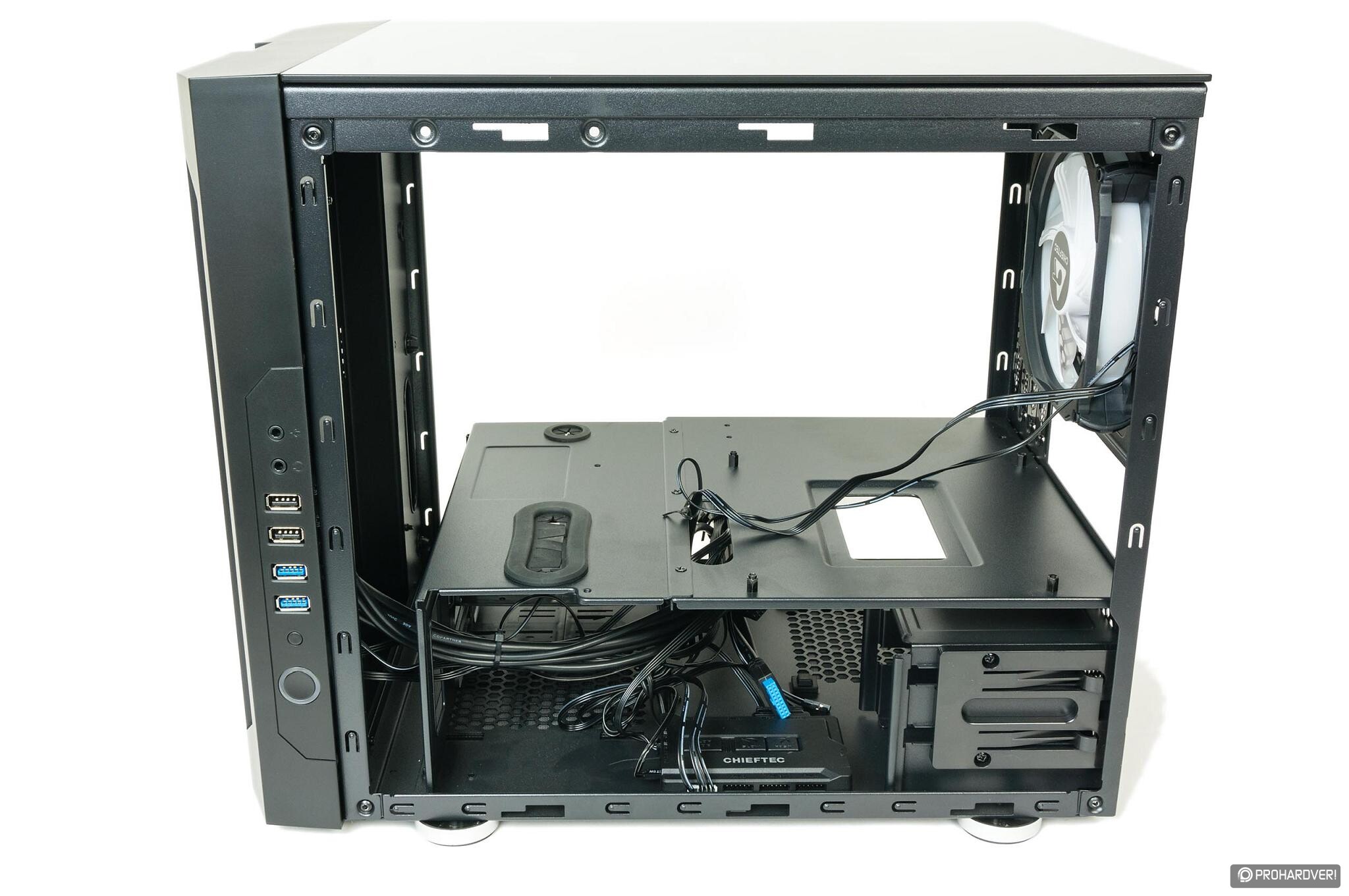

Nem egyszerűen kétkamrásnak, hanem inkább kétszintesnek neveznénk az M1 belső kialakítását: alulra kerül a tápegység és a különböző meghajtók, míg felülre az alaplap és a hozzá csatlakozó komponensek – nagyjából úgy, ahogy a Cooler Master régi HAF XB házában, azzal a különbséggel, hogy nagyjából feleakkora térfogat áll rendelkezésre.
A felső szintről nem is érdemes sokat magyarázni, microATX vagy Mini-ITX alaplapokat helyezhetünk itt el, és ide kerülnek a bővítőkártyák is, melyeknek, mint említettük, négy hátsó nyílás áll rendelkezésre. A hátoldalon találjuk az egyetlen, gyárilag mellékelt ventilátort, mely RGB fényeket is kapott. Sajnos szabványos csatlakozó hiányában kénytelenek leszünk a házhoz mellékelt vezérlővel összekötni – még jó, hogy ez a vezérlő kompatibilis a főbb alaplapi világítási megoldásokkal (Aura Sync, RGB Fusion, Mystic Light és társaik).

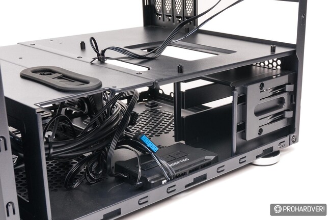

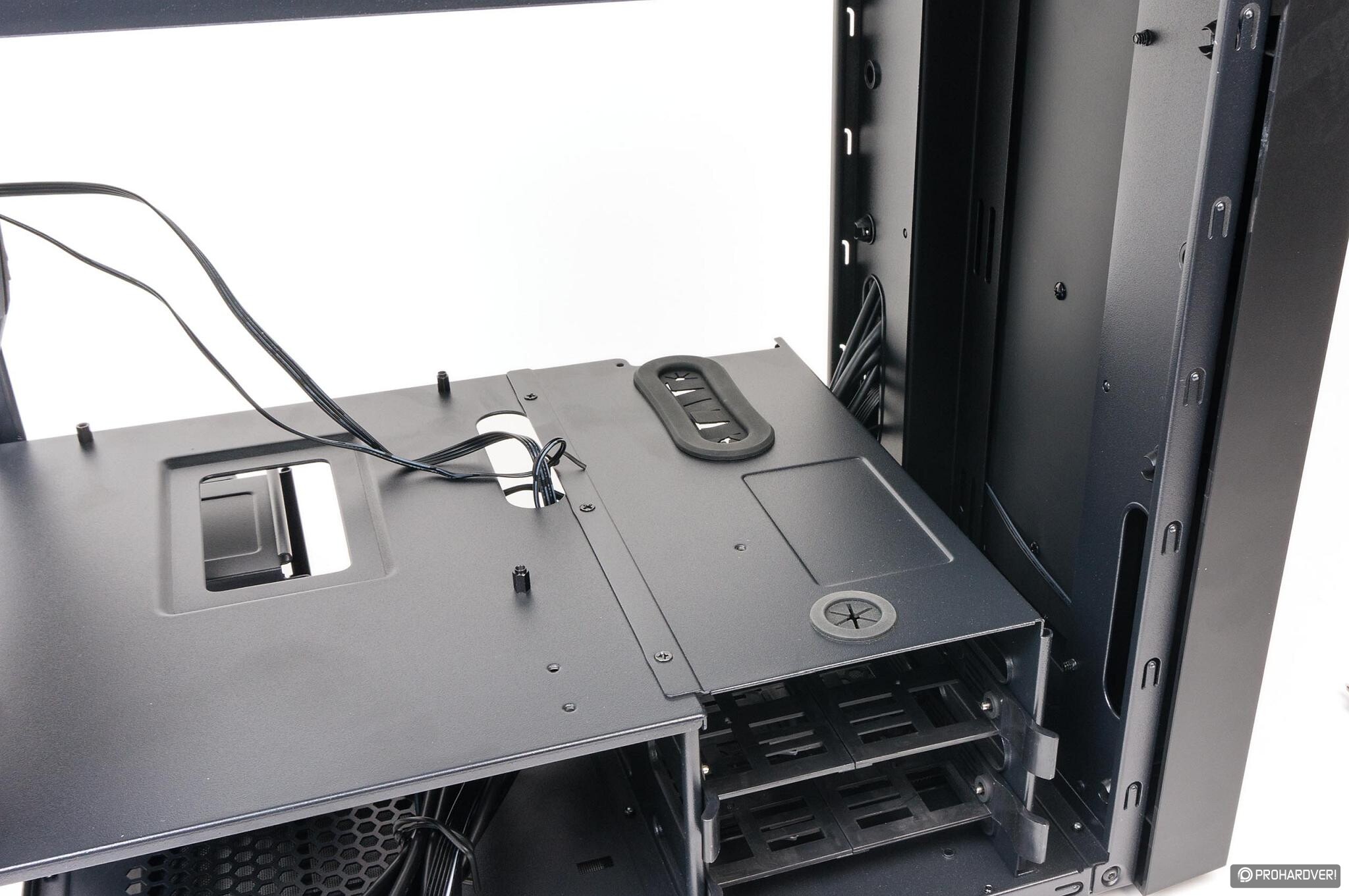

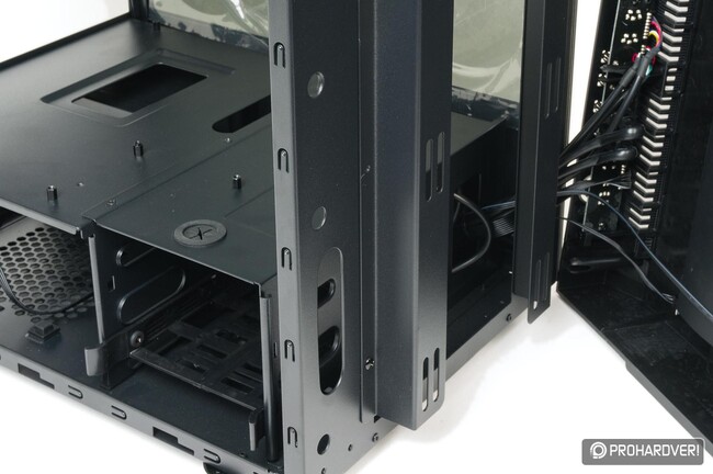

Az alsó szinten már zsúfoltabbak a dolgok: a terület nagyobb, szemből nézve bal hátsó részét a tápegység foglalja el, tőle jobbra van a két 2,5”-es meghajtót fogadni képes keret. Az alsó szint első fele a 3,5”-es meghajtók tartóegységét tartalmazza, melybe két fiókot tolhatunk. Bár első ránézésre olyan, mintha ez kiszerelhető lenne, valójában csak az első részét tudjuk eltávolítani – erre akkor lesz szükség, ha az előlap mögött kialakított vájatba egy vízhűtés 240 vagy 280 mm-es radiátorát szeretnénk beépíteni, ennek ugyanis nincs elég hely itt – ha megelégszünk ventilátorokkal, akkor viszont maradhatnak a merevlemezek is.

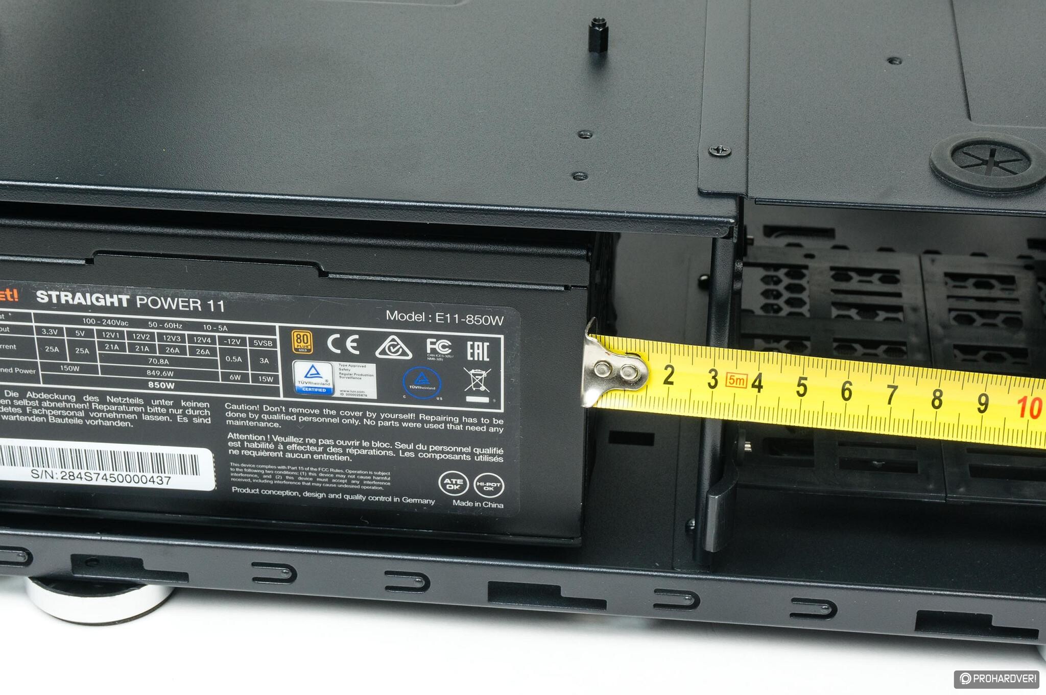

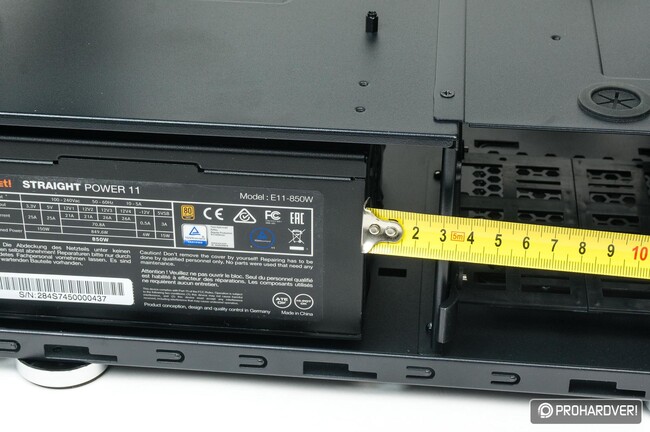

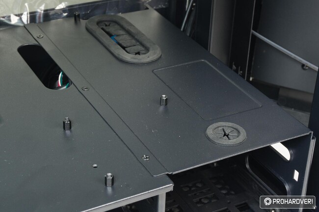

A négy gumibakon álló tápegység hosszára érdemes odafigyelni, mert 150 mm-nél hosszabb példányokkal meg leszünk lőve, egy 170 mm-es táp mögött például már nincs hely a moduláris kábelezés csatlakozóinak. Az alsó és felső szintek közötti átjárást több nyílás biztosítja, ezek közül a láthatóbbak gumis védelmet is kaptak, itt bújtathatjuk át a kábeleket, a felesleges vezetékeket pedig egyszerűen az alsó szint szabadon maradó részein hajtogathatjuk össze, így minden irányból akadálymentesen láthatunk rá a lényegi alkatrészekre.

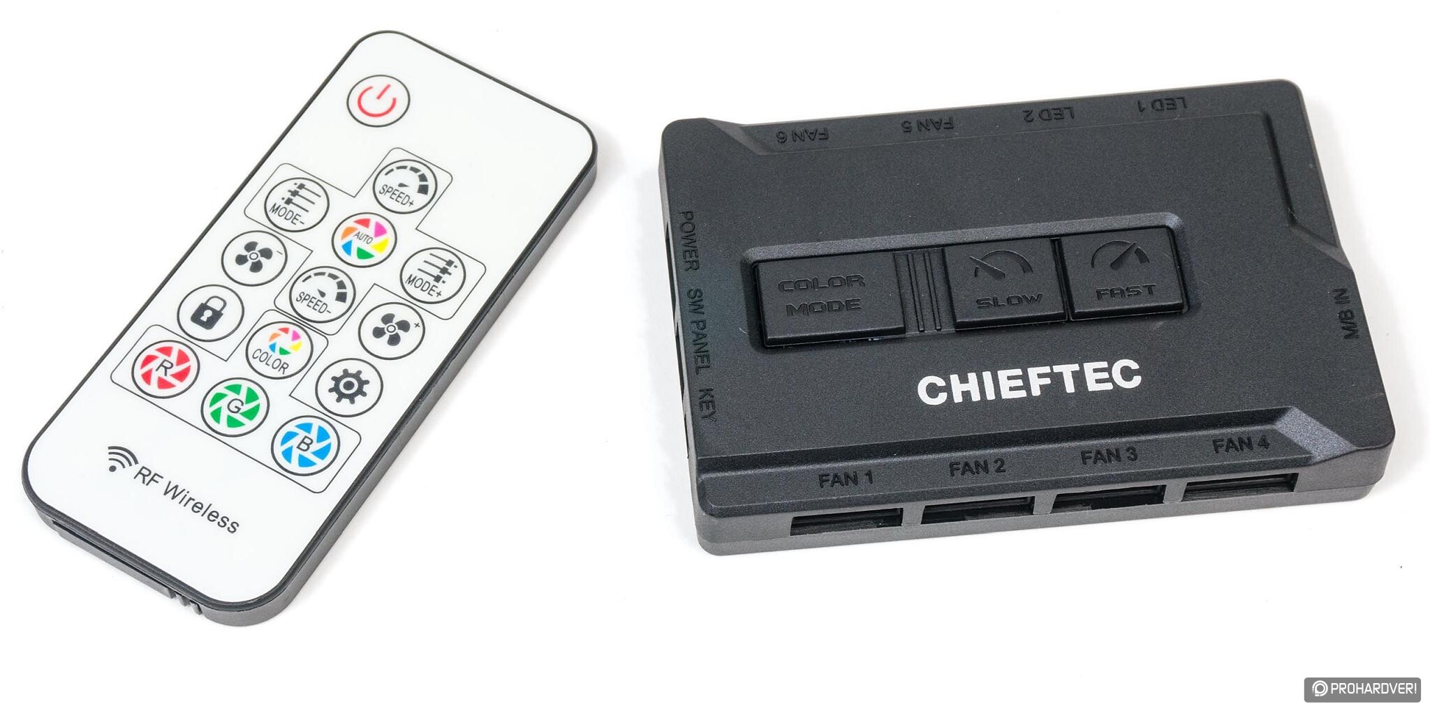

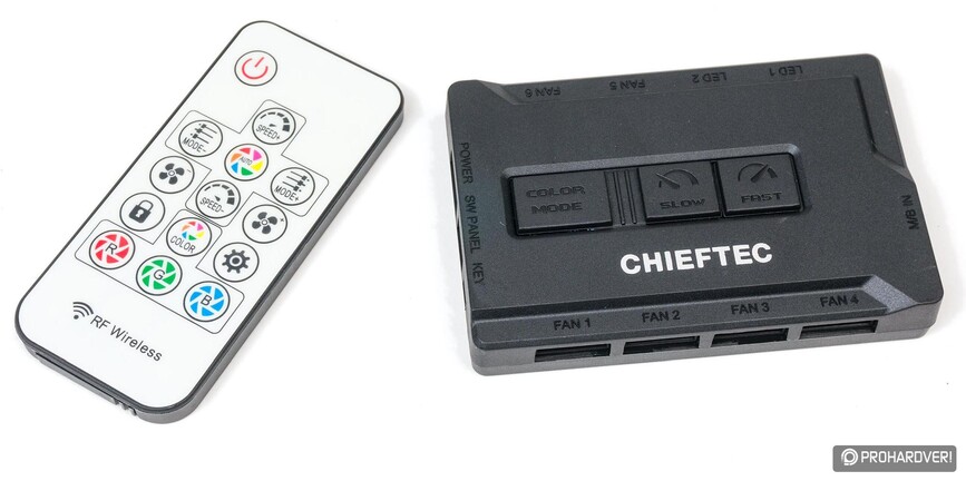

Gyárilag az alsó szinten találjuk az RGB LED-eket és a ventilátort is vezérlő dobozkát, mely egyébként bárhova áthelyezhető, lévén mágneses rögzítést és rádiós távirányítót is kapott. A készüléken három vezérlőgombot is elhelyeztek, ha az alaplapi megoldás vagy az említett távirányító nem lenne elég nekünk, és hat hattűs konnektorral rendelkező ventilátort, illetve két ARGB eszközt kezelhetünk vele.

Kis házba mindig nehezebb építkezni, mint nagyba, hiszen kevesebb a rendelkezésre álló hely. Ezt figyelmembe véve az M1-nél sikerült egész jól gazdálkodni, a tesztre használt ASRock X99M Fatal1ty alaplap, PowerColor Red Dragon RX 570 grafikus kártya és Noctua NH-D15 együttesét könnyen a helyére illesztettük, egyedül a VGA-nál kellett kicsit ügyeskedni a helyére pattintáskor.
Egy 170 mm-es tápegység mögött bizony már semminek sem marad hely

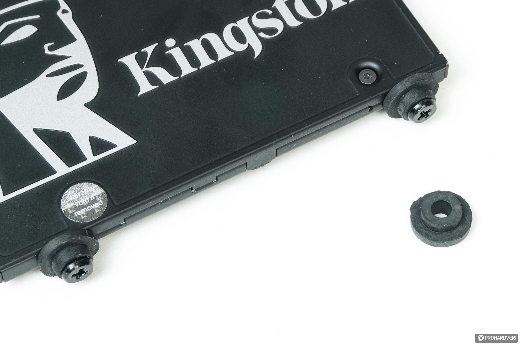

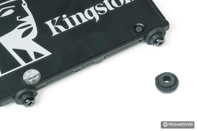

Szintén eseménytelen volt az alsó szint benépesítése, bár ebben segített, hogy egy Be Quiet SFX L 600W tápegység került ide, így bőven maradt hely a kábeleknek. Ezen felül egy darab Kingston KC600 SSD-t építettünk még a gépbe; az ilyen meghajtók rögzítéséhez először fel kell csavarozni a mellékelt gumibakokat az egység oldalára, majd ezekkel betolni a rögzítőkereten kialakított sínbe.
Bár egy SSD esetében ennek nincs jelentősége, egy 2,5”-es HDD-nél a megoldás csökkenti a rezonanciát, rázkódást. A 3,5”-es meghajtók fiókjai nem igényelnek szerelést, csak szét kell húzni őket, majd oldalról rászorítani az adattárolóra – a cél itt a csavarmentes beépítésen túl szintén a rezgéscsillapítás.
Az alsó- és felső szint között a kábelek átvezetése gyerekjáték, bár talán egy furattal többet szívesen láttunk volna. A megfelelően lekerekített, eldolgozott éleknek köszönhetően sérüléseket sem mi, sem a kábelek nem szenvedtek, de a festés lehetne egy kicsit ellenállóbb, mert például a tápegységet rögzítő csavarok igen jól látható nyomot hagytak benne.

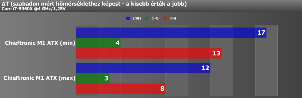

Következő menetben a szellőzést, vagyis inkább annak hiányát teszteltük, ehhez pedig a hűtéstesztekben is fontos szerephez jutó konfigurációt használtuk, benne az 1,25 volton és fix 4 GHz-es órajelen üzemelő Core i7-5960X processzorral. A terhelést az AIDA64 adta, ezúttal CPU-ra, FPU-ra és GPU-ra kihegyezve. A mérésekhez kikapcsoltuk az alaplapi ventilátorvezérlést, így a Noctua NH-D15 egyetlen ventilátorral, de végig maximális teljesítménnyel működött. Mértük a CPU, GPU és az alaplapi dióda által jelzett hőmérsékleteket. Végül ugyanezt a tesztet lefuttattuk úgy is, hogy a konfigurációt a nyitott tesztágyon állítottuk össze – az itt kapott számok jelentik az alapértéket, tehát grafikonunkban az ehhez mért különbséget szerepeltettük.
A számok megerősítik azt, amit szerelés közben már sejtettünk: az egyetlen gyárilag beépített ventilátor kevés lesz a megfelelő szellőzés biztosításához, ezt célszerű legalább még egy 12 cm-es egységgel kiegészíteni, mely gondoskodik a felső szint folyamatos átszellőztetéséről. Aki pedig HDD-t is használ, az jobb, ha ezt lejjebb tolva úgy helyezi el, hogy alulra és felülre is jusson a friss levegőből.
