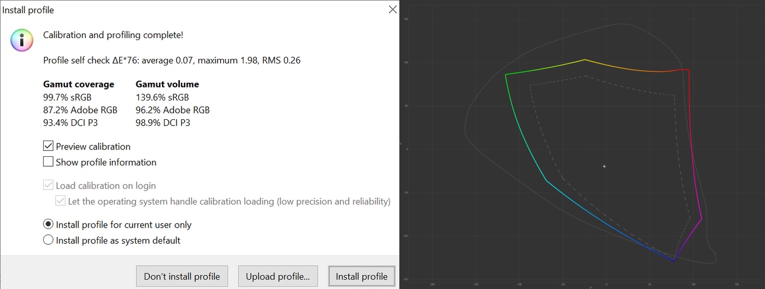

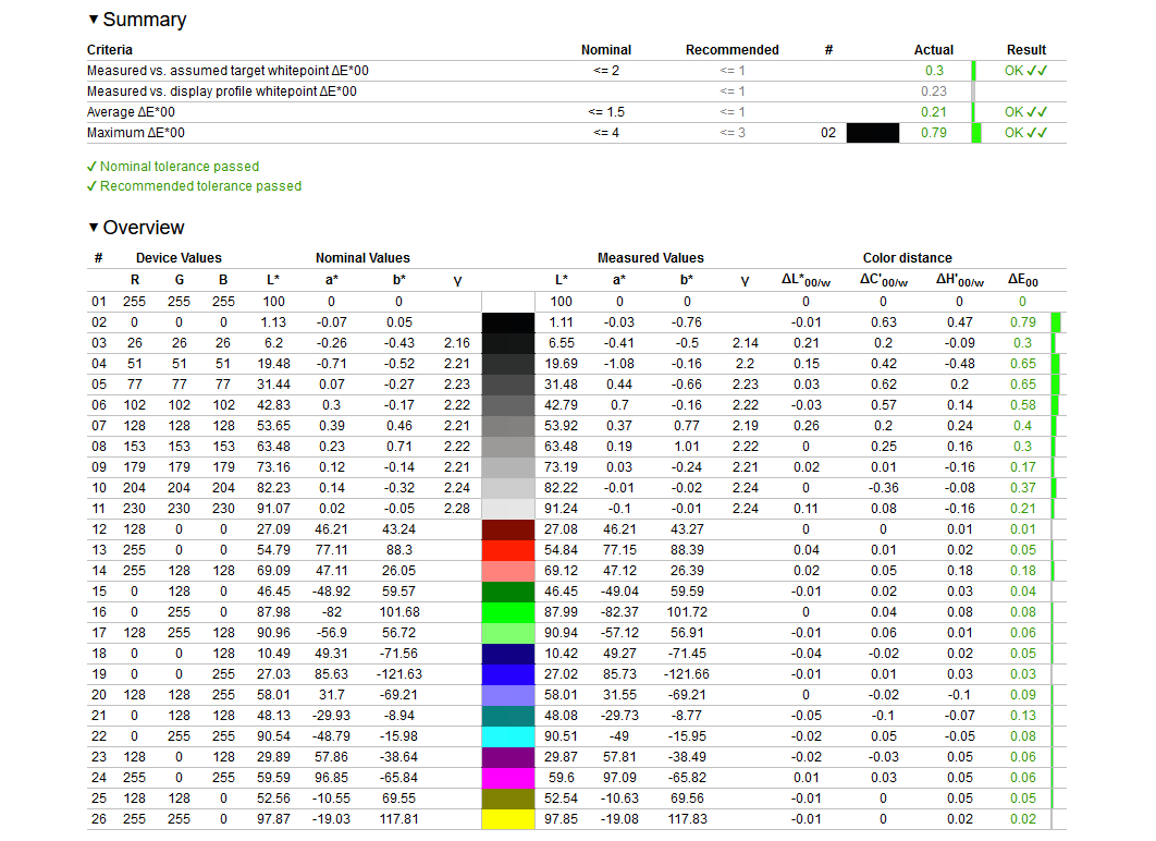

Egy i1 Display Pro típusú kalibrátorral, illetve a DisplayCAL névre hallgató alkalmazás segítségével vettük szemügyre tüzetesebben az előzetes beállításokat. Sorrendben ezek a következők: Epapír, FPS, HDR, Játék HDRi, M-Book, Mozi HDRi, Normál, RPG, sRGB, Versenyjáték. A kapott értékek közül a legnagyobb fényerőt, a feketeszintet, a valós kontrasztarányt, a színhőmérsékletet, illetve a delta E értékeket tüntettük fel a táblázatban. Utóbbi egy olyan numerikus érték, ami két különböző szín távolságát határozza meg egy színrendszeren belül; minél kisebb a delta E értéke egy adott színnél, annál közelebb áll a referenciához (sRGB), vagyis annál jobb.
Ezután a célértékeket (120 cd/m² fényerősség, 6500 K színhőmérséklet, 2,2 gamma), valamint a legnagyobb színpontosságot próbáltuk elérni. Ez utóbbi nagyon jól sikerült, hiszen a maximum delta E 0,79, az átlagos delta E pedig csak 0,21 lett! A fényerő 120,3 cd/m², a színhőmérséklet 6500 K, a feketeszint 0,1485 cd/m², a valós kontrasztarány pedig 809,1:1. A képen a színtérlefedettség látható: a szürke szaggatott vonal jelzi a referencia színteret, míg a színes alakzatok a mért színteret ábrázolják. Az általunk talált beállítások esetén a kijelző 113,2 százalékban fedi az sRGB színteret, ezen belül a számottevő pontosság 97,0%, ami átlagosnak számít a mai monitoros szektorban.
