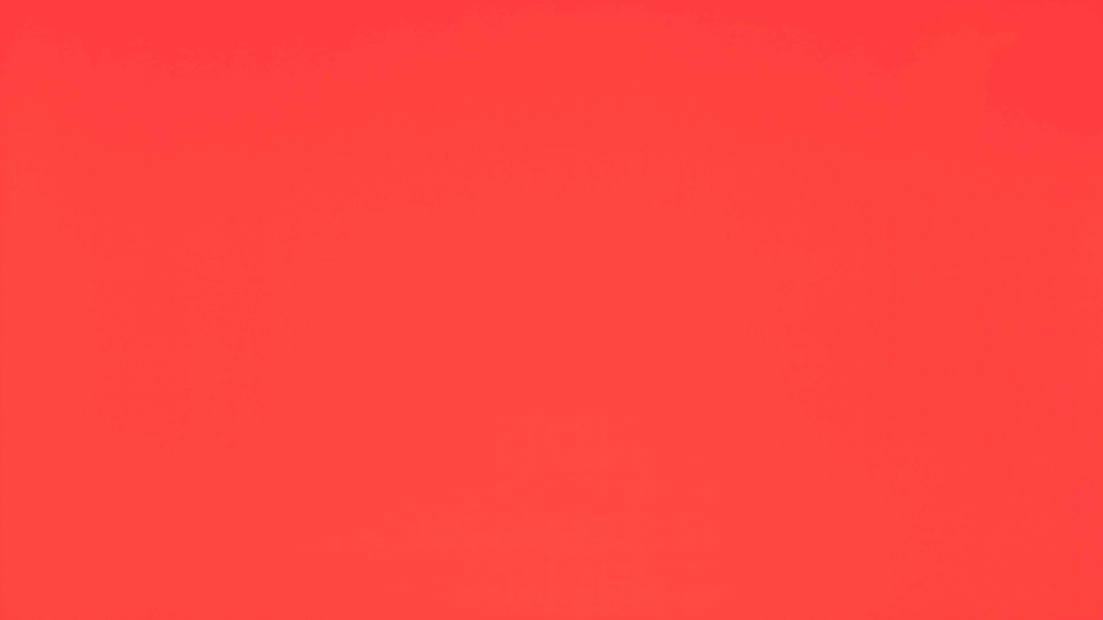

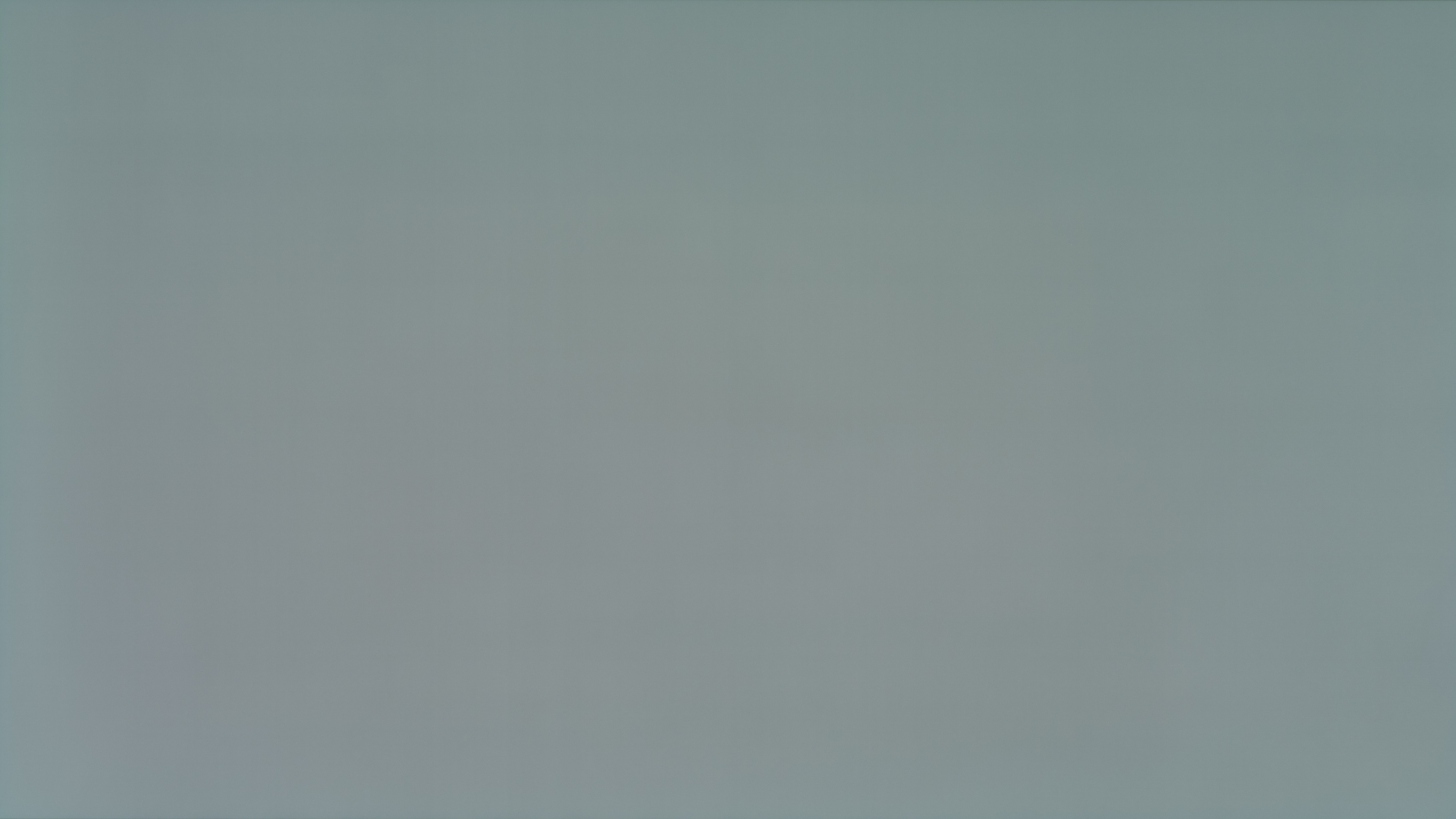

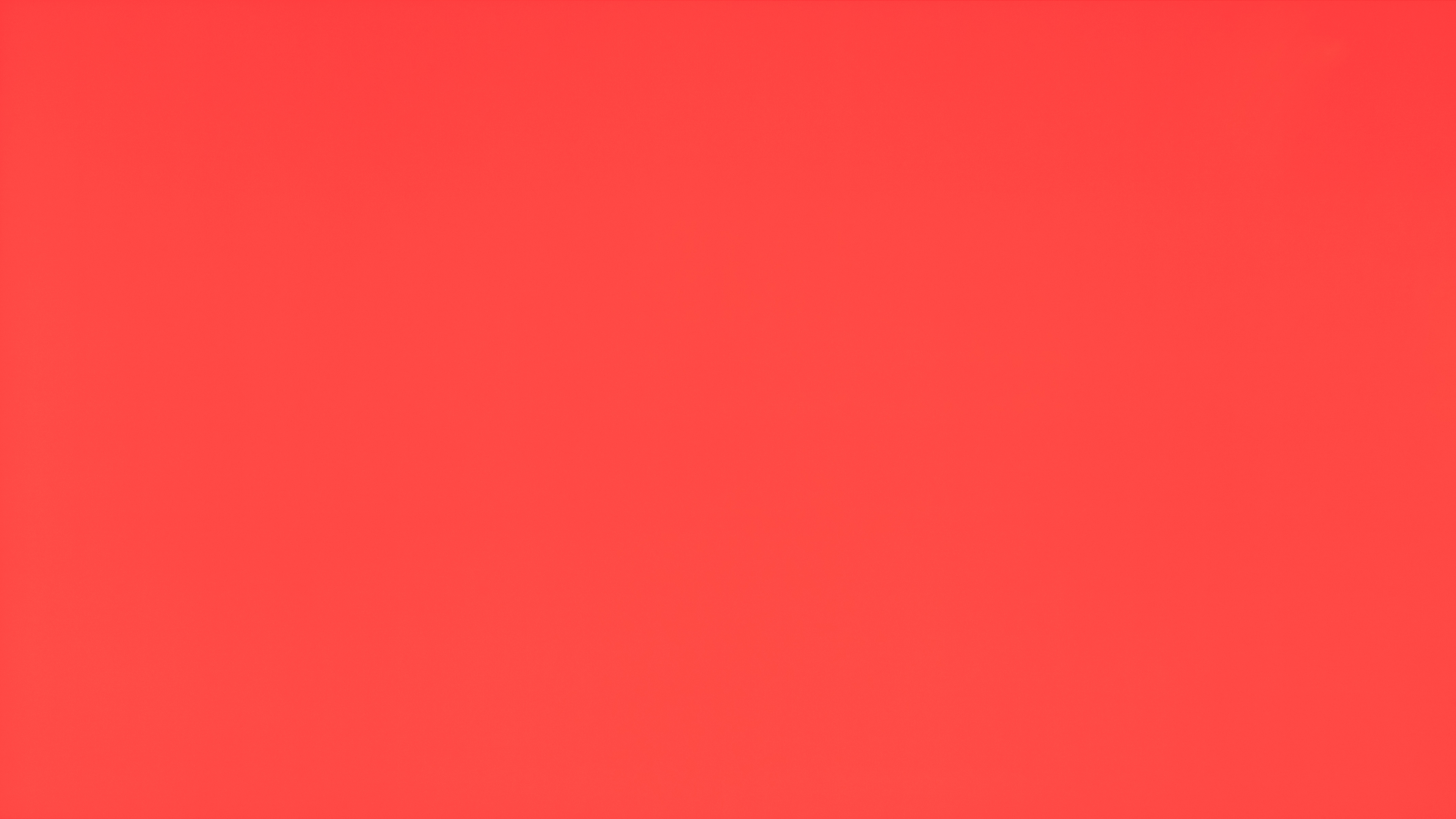

Viszont az amerikai Rtings magazinnál nem ilyen nyúlbélák. Vettek maguknak hat darab LG C7 OLED tévét, és szívbaj nélkül beküldték őket a tűzvonalba. 2018. január 24-én indították el a kísérletet, amelynek során napi húsz órában hajtják a tévéket. Az öt órás etapokat egy órás szünetek szakítják meg, és az egész folyamatot teljes mértékig automatizálták. Bekapcsolva hagyták a képpontok védelmét szolgáló Screen Shift funkciót, és a korábban már említett pixelfrissítést is rendszeresen elvégzik. A hat kijelző mindegyikén valódi tartalom (CNN, CNN maximális fényerőn, Foci, NBC, Fifa 18, Call of Duty WWII) fut, van "rendes" tévéadás, sportközvetítés és játék is, tehát nem tesztábrákat használnak. A teszt során folyamatosan kapcsolatban állnak az LG mérnökeivel, konzultálnak, és ha úgy adódik, a szakemberek saját szemükkel is megnézik az egyes modelleket.

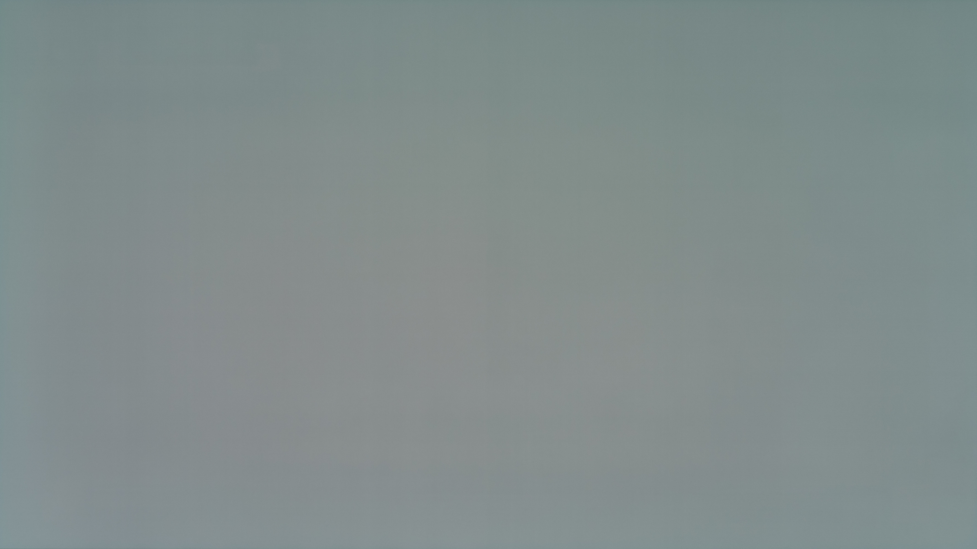

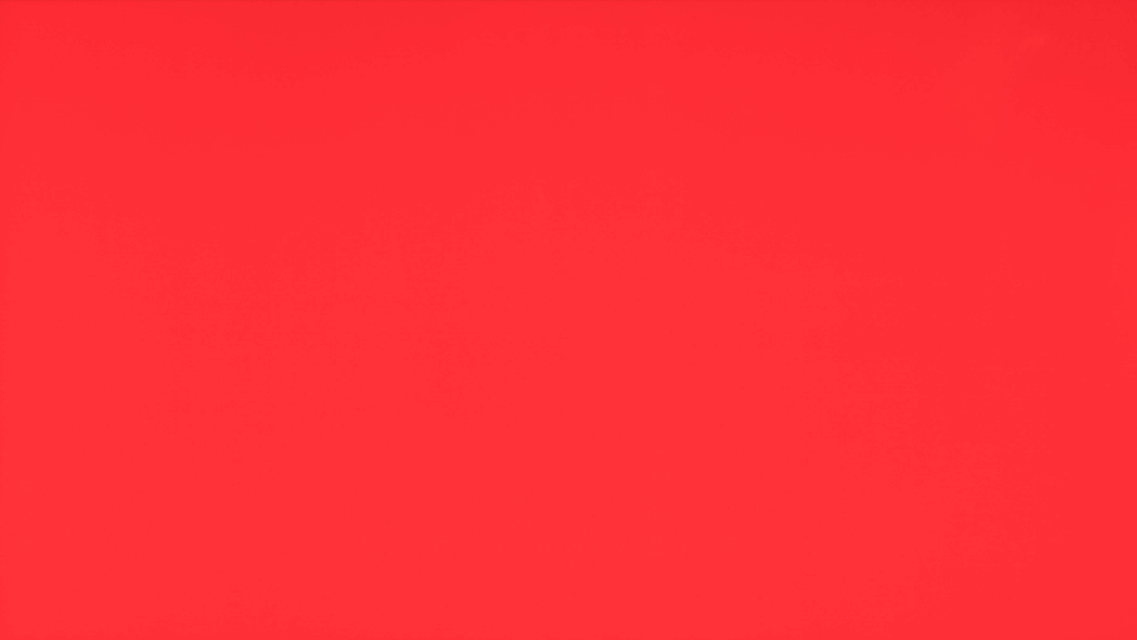

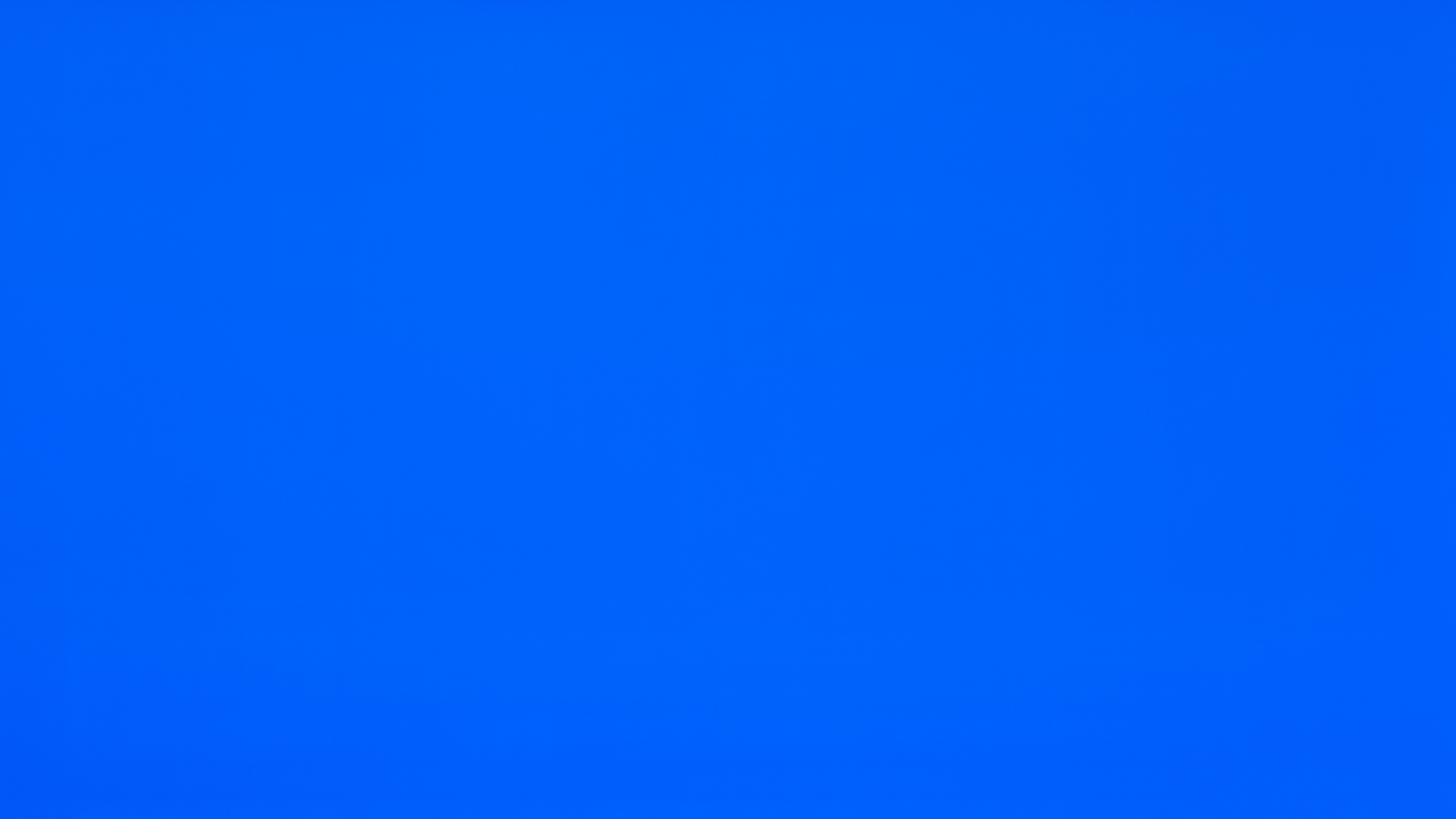

Kéthetente képernyőnként készítenek hat, különböző háttérszínt alkalmazó fotót, a magazin weboldalán pedig ki lehet választani, hogy melyik háttérszínt melyik időpontban szeretnénk megnézni, így jól nyomon követhetőek az esetleges elváltozások. Tehát rém profi az egész kísérlet, nagy kalaplengetés a Rtings előtt, hogy ezt így összehozták.
Rtings OLED beégés teszt, CNN tartalom az induláskor, 4, 8 és 12 héttel később Rtings OLED beégés teszt, CNN tartalom az induláskor, 4, 8 és 12 héttel később
Rtings OLED beégés teszt: CNN tartalom maximális fényerőn az induláskor, 4, 8 és 14 héttel később (forrás: Rtings.com) [+]

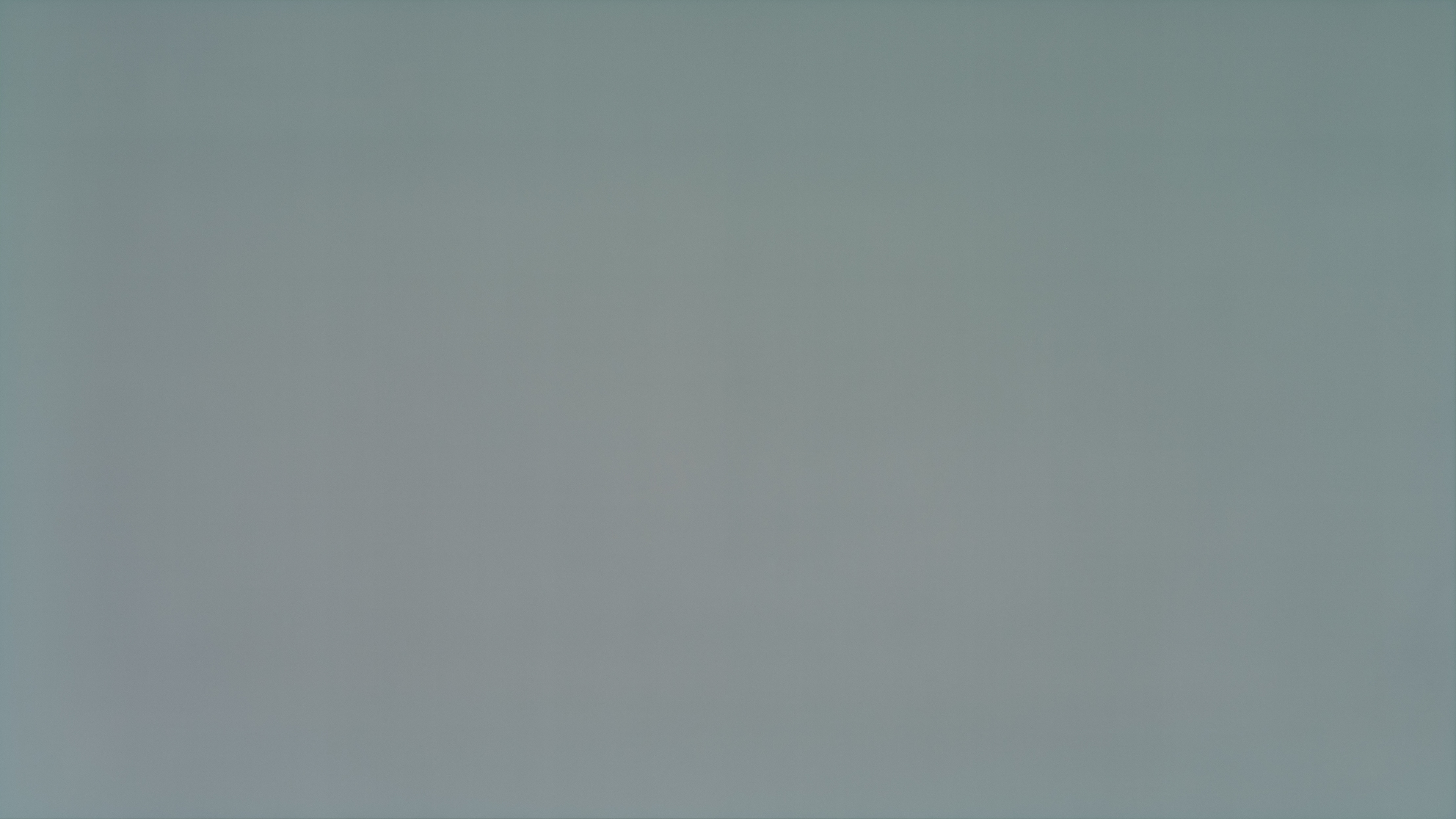

Na de nézzük is a lényeget, hogy megfigyelhető-e változás három hónap alatt! Nos, a készített képek alapján előfordulhat, hogy változik a megjelenített kép, de azért annyira brutális ghostingról, beégésről nincs szó. Még azt is ki lehet jelenteni, hogy az általunk látott, teljesen új, vagy dobozból épphogy kivett LED LCD tévék nagyon nagy részénél alapból problémásabb a homogén képtartalom megjelenítése, mint az OLED-eknél ilyen masszív és a valóságtól elrugaszkodott kiképzés során. Nyilván az lenne az ideális, ha semmilyen eltérést nem lehetne tapasztalni a 12 héttel ezelőtti állapotokhoz képest, tehát azért még van mit csiszolgatni az OLED technológián is.

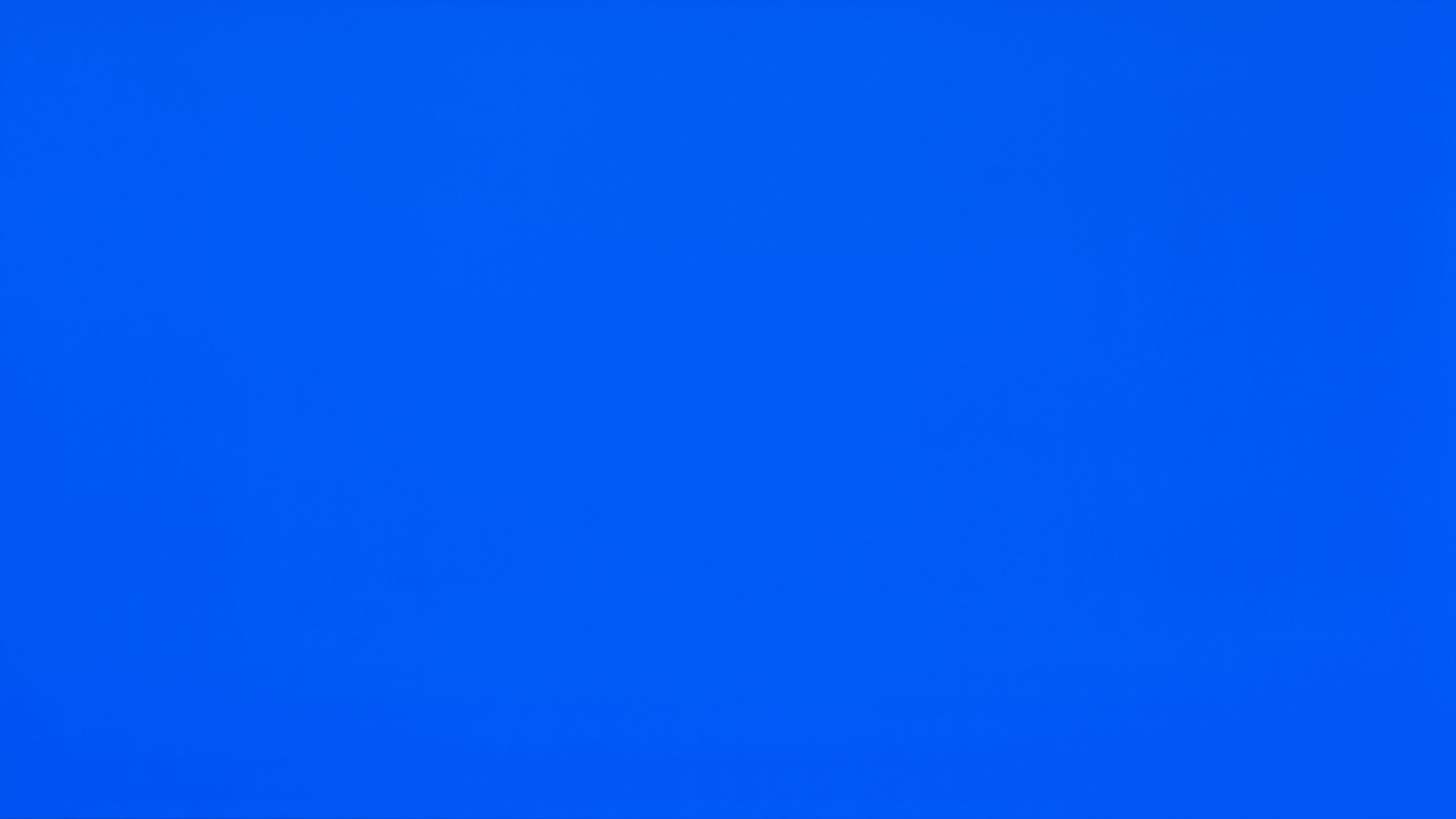

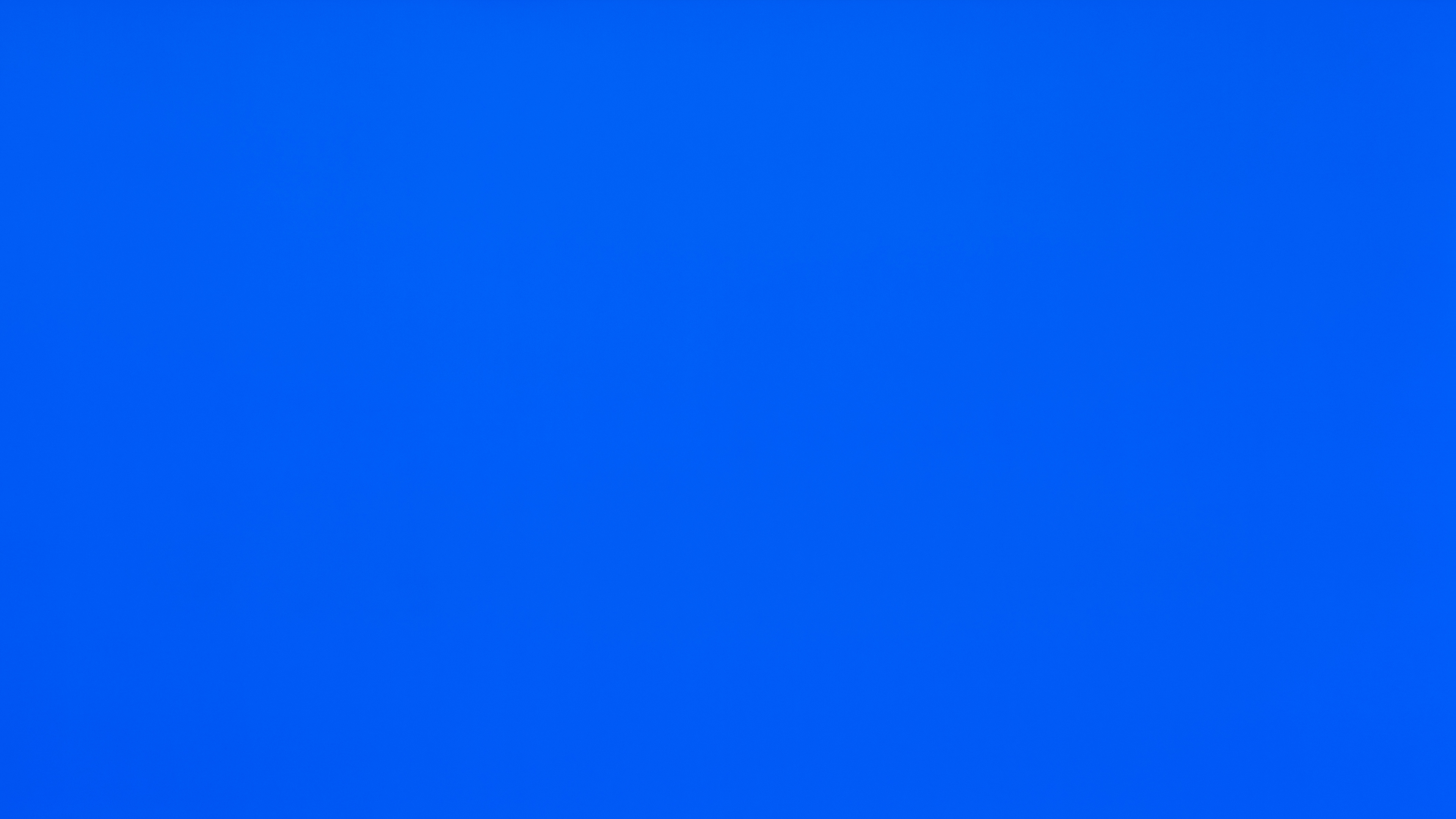

Rtings OLED beégés teszt, foci tartalom az induláskor, 4, 8 és 12 héttel később Rtings OLED beégés teszt, foci tartalom az induláskor, 4, 8 és 12 héttel később
Rtings OLED beégés teszt: foci tartalom az induláskor, 4, 8 és 12 héttel később (forrás: Rtings.com) [+]

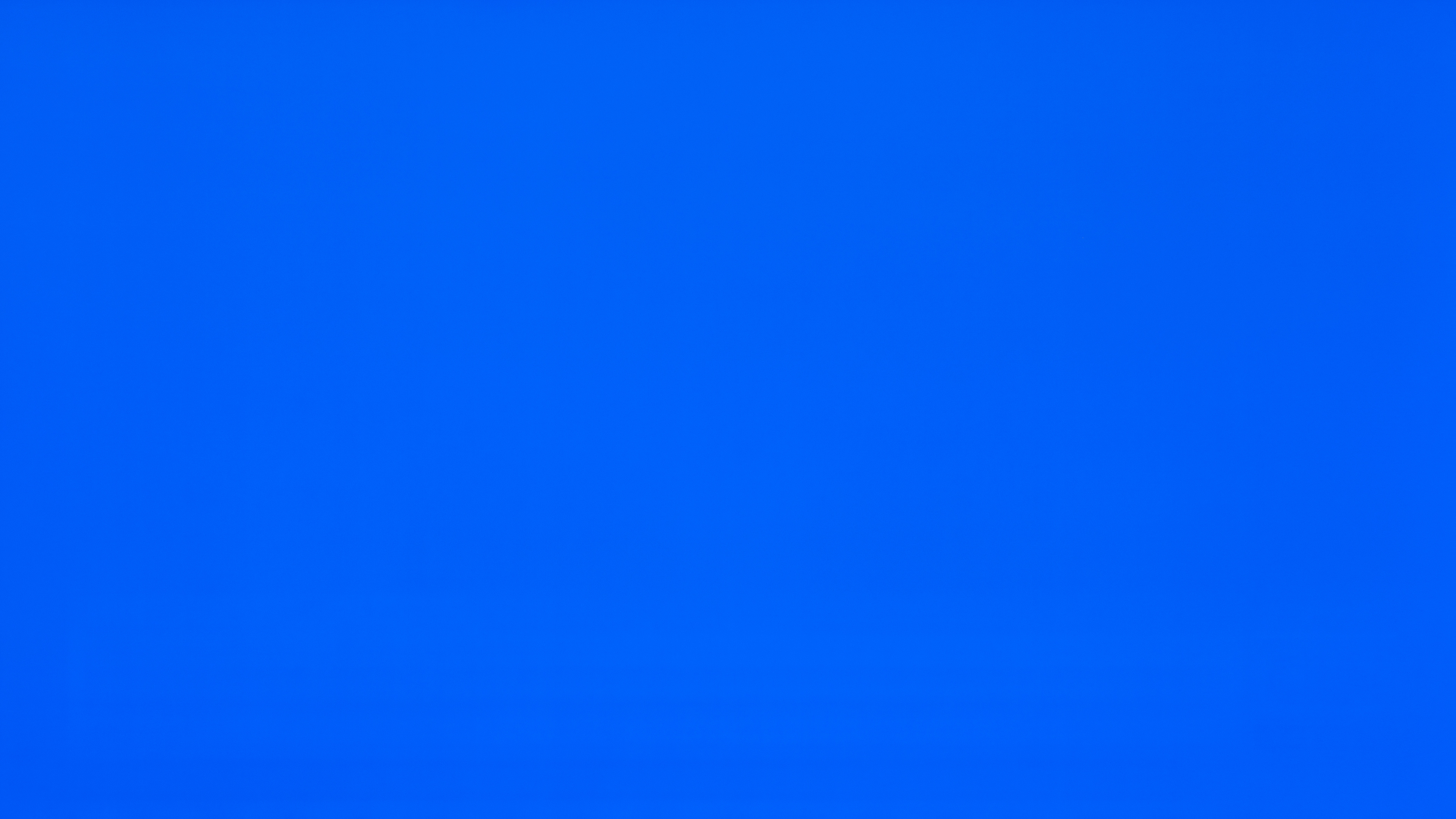

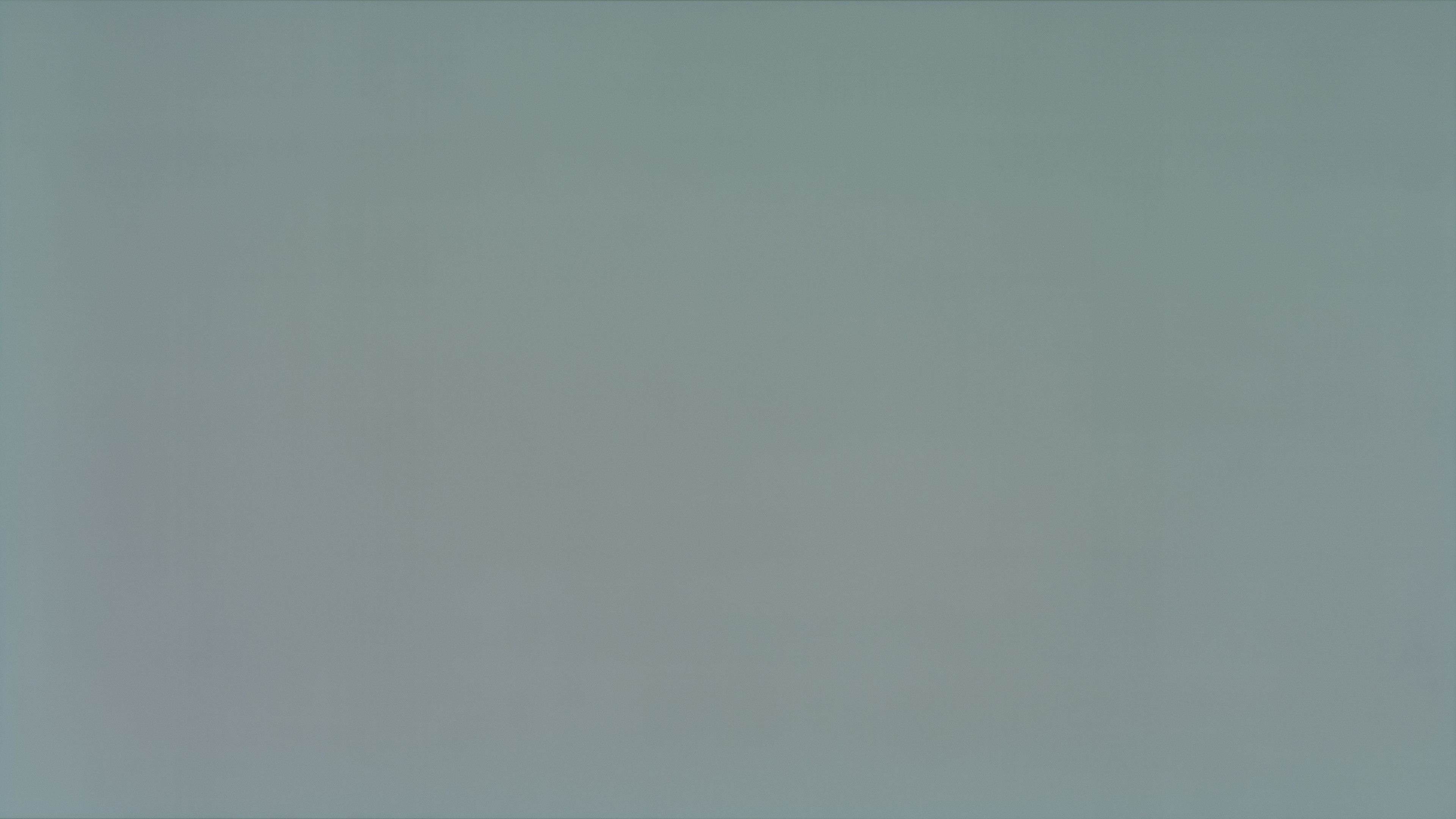

Rtings OLED beégés teszt, Fifa 18 az induláskor, 4,, 8 és 12 héttel később Rtings OLED beégés teszt, Fifa 18 az induláskor, 4,, 8 és 12 héttel később
Rtings OLED beégés teszt: Fifa 18 az induláskor, 4, 8 és 14 héttel később (forrás: Rtings.com) [+]
Tehát összegezve a dolgokat, azt lehet elmondani a beégéssel kapcsolatban, hogy ezt a jelenséget elő lehet idézni az OLED televíziókon, de komoly veszélyt csak akkor jelent a dolog, ha valaki direkt erre hajt. Ésszerű és kiegyensúlyozott használat mellett a jelen állás szerint nem kell tartani ettől, ám az is biztosnak látszik, hogy ha valakinek arra van szüksége, hogy egész nap zakatoljon a tévé megállás nélkül, akár otthon, akár például egy vendéglátóipari egységben vagy irodában, pláne úgy, hogy állóképeket jelenítenek meg rajta, akkor nem az OLED a jó megoldás. Természetesen a jövőben is folyamatosan nyomon követjük majd a Rtings pazar tesztjét (ezt egyébként másnak is bátran javasoljuk), és ha érdemi változást tapasztalnak, akkor arról mi is beszámolunk.
