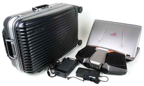

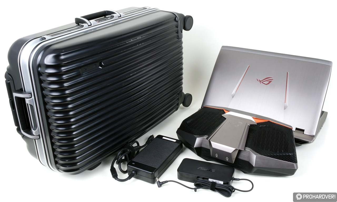

Legalábbis akkor biztos, amikor az ember meglátja, hogyan érkezik ez a hitetetlen notebook: egy jókora, gurulós bőröndben! Kell is rá a kerék meg az erős fogantyú, mert több mint tíz kilónyi „vassal” van megrakva. Hozzánk még egy korábbi demódarab koffere került, amit az utazás viszontagságai díszítenek, de a boltban kapható változaton már szép vörös betétek és ROG embléma feszít.

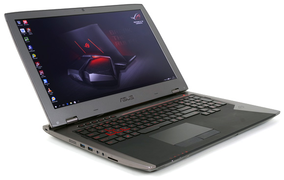

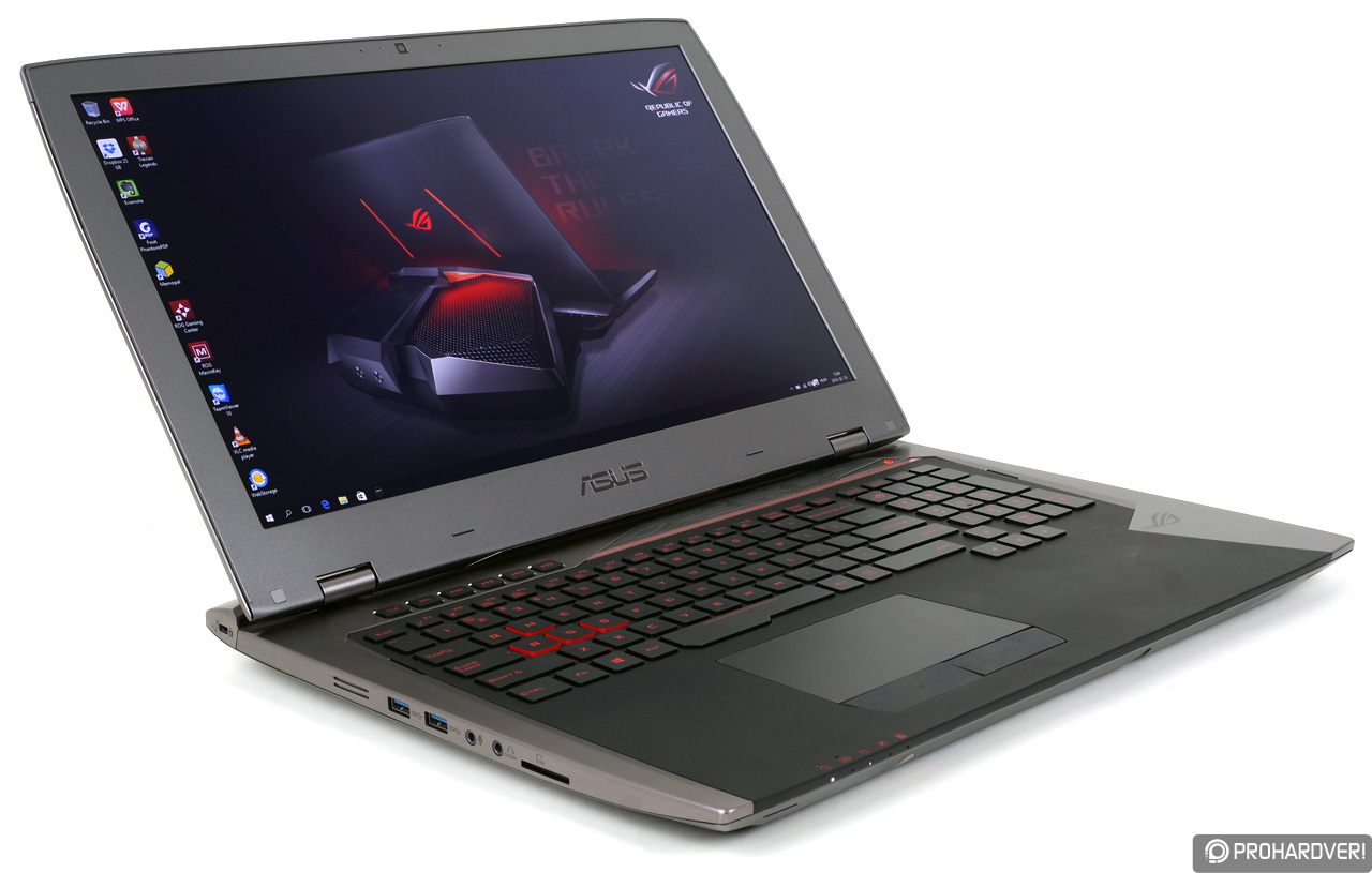

De mi is van a bőröndben? Elsősorban egy 17,3 hüvelykes gamer notebook, a ROG GX700VO. Határozottan csinos masináról van szó, hardcore játékos körökben akár visszafogottnak is mondhatnánk, hiszen láttunk már sokkal vaskosabb, szögletesebb és világítósabb fenevadakat ebben a kategóriában. Fedele és oldalainak nagy része ezüstszürke fémből van, a gumis, selymes bevonatú felületeket meghagyták a belső részre. A mintás alsó rész dizájos, de csak sima műanyag, ez okozott némi csalódást.
Jól tették, hogy a narancsszínű betétből csak keveset használtak, és a világító részek is csak egyetlen árnyalatot ismernek, a vöröset, a szivárványszínű fényjáték szerencsére a tervezőasztalon maradt. Akárcsak az optikai meghajtó, aminek hiánya azért elég fura egy 17,3 hüvelykes, gamer notebookon. Van helyette négy USB 3.0, egy Type-C formátumú USB 3.1 és még egy fizikailag ugyanilyen csatlakozó, ami viszot Thunderbolt 3.0 kompatibilis, vagyis óriási a sávszélessége. Képkimenetből HDMI és mini DisplayPort a kínálat, és telepítettek még gigabites sebességre és a játékos adatforgalom előnyben részesítésére képes, Intel Ethernet adaptert.
Belülről

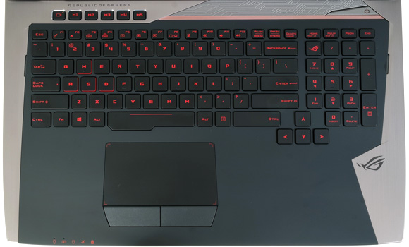

Belül igazi gamer billentyűzetet találunk, tehát a kurzormozgató gombok nincsenek megnyomorítva, sőt ellenkezőleg, szépen el is különítették őket. A WASD négyes vörös kiemelése diszkrét, cseppet sem bazári, balra a fő gombsorok fölött pedig öt makró billentyű sorakozik. A hatodik mellettük indítja a képernyőnk tartalmát játék közben internetre streamelő alkalmazást, ami lassan olyan fontos gamer kellék lesz, mint az egéralátét. A hatalmas csuklótámaszban hatalmas a touchpad, és hála az égnek rendes, becsületes gombjai vannak.

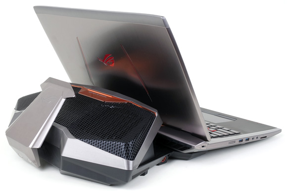

Az igazi nyalánkság a GX700 esetében legbelül és egyben kívül van. A vízhűtés és hozzá a koffer azért kellett, mert a notebook szíve egy mobil Skylake-alapú, szorzózármentes, tehát tuningolható processzor, az Intel Core i7-6820HK. A grafikus kártya pedig egy GeForce GTX 980, csak így simán, M nélkül, tehát teljes, 2048 aktív számolós GM204 chippel, és ezt is lehet húzni! Hogy közben ne süljön bele a hardver a kategóriájában filigránnak számító, 35 mm vastag és 3,6 kilós gépházba, adnak hozzá egy külső vízhűtést.

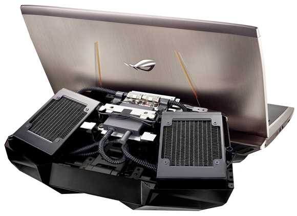

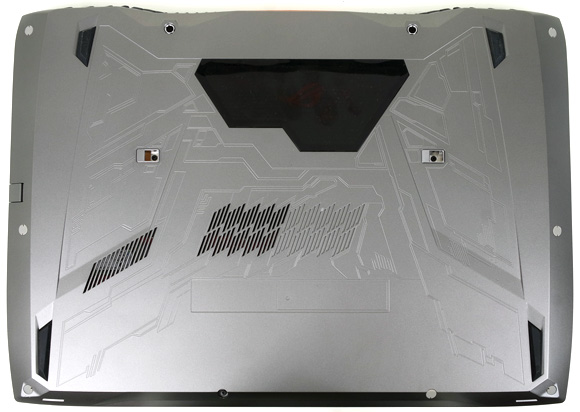

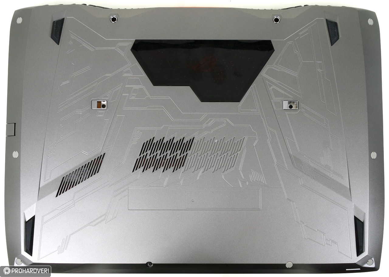

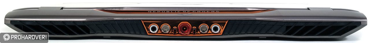

Ez a notebook hátsó részén csatlakozik be egy olyan dokkolómechanizmussal, aminek dizájnját látva H. R. Giger (A nyolcadik utas: a Halál sci-fi dizájnere) is elégedetten csettintett volna. A notebook hátulján, középen lévő öt, kör alakú nyílásba öt cső hatol bele, amikor lenyomjuk a vízhűtéses dokkoló tetején lévő, vaskos fémkart. A csövekből a középső áramot, a két mellette lévő vizet keringet, a két legszélső stabilizáló feladatot lát el, akárcsak a kisebb karmok, melyből kettő hátul, négy pedig alul kapaszkodik a notebookra.

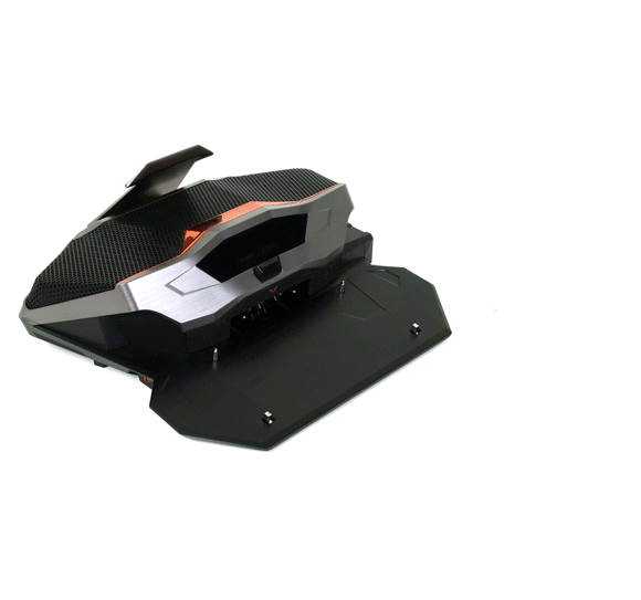

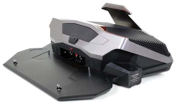

Lényegében egy hatalmas dokkolható puttony a vízhűtés, amiben – Darth Vader légzőkészülékén keresztül bekötve – két 120 milliméteres ventilátorhoz való, vízhűtéses radiátor van a megfelelő légszállítóval és pumpával. A notebookban a CPU és GPU hűtője nem tömör fém, hanem folyadékkal átöblíthető blokk; hogy a GX700 valóban mobil számítógépként önmagában is használható legyen, a hűtésbe tettek két hőcsövet, ami két hagyományos hőleadóra szállítja a meleget, melyekhez tartozik egy-egy ventilátor.

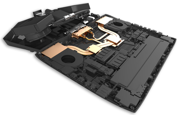

A lenti képen látható a laptop belső elrendezése, amiben a vizes megoldás mellett az is látszik, hogy nem csak optikai meghajtónak, hanem 2,5 hüvelykes winchesternek való hely sincs benn! Bizony, ide csak SSD-t lehet tenni két darab M.2 foglalatba. Mondjuk nem is aprózták el az Asusnál, vagy 2 x 256 GB-ot vagy 2 x 512 GB-ot adnak PCI Express 3.0 x4-es, NMVe-t támogató, szélvészgyors Samsung SM951-ből, ráadásul RAID 0 tömbbe kötve. Hasonló kaliberű az alapból DDR4-2400-as sebességre beállított RAM is, ami 32 vagy 64 GB lehet. És ha már a rendszermemóriát ilyen bő kézzel osztják, akkor a GPU mellé is odacsaptak 8 GB-ot a legtutibb GDDR5-ből.

Van még egy különlegessége ennek a bestiális notebooknak: kétféle tápja van. A kisebbik – vagyis inkább kevésbé hatalmas – közvetlenül a notebook farába dugható, 180 wattos, és akkor kell használni, ha a külön hűtőblokk nélkül szeretnénk bevetni a gépet. A nagyobbik nem kevesebb mint 330 watt leadására képes, és a vízhűtéses puttony oldalába kell bedugni, hogy a vizes rendszert és a laptopot is hajtsa. Természetesen előbb ebben a vad felállásban kapcsoltuk be a GX700-at, és hát mi tagadás, elég brutális lett.

Határozottan jó az LG-től származó, matt felületű, Full HD-s IPS panel. Az NVIDIA G-Sync technológiájával kötötték be, így csak a GeForce-ot használhatjuk, nem lehet átváltani az Intel IGP-re, de annyi baj legyen. A kijelző 320 cd/m²-es maximális fényereje tisztességes, akárcsak az 1000:1-et megközelítő kontrasztarány, és a betekintési szögekre, színvisszaadásra sem lehet panasz. Játékos viszonylatban ennél több nem kell, de aki mégsem érné be ennyivel, választhat 4K felbontású verziót is.
Jó elrendezésű, háttérvilágításos a GX700 billentyűzete, de egy kicsit többet reméltünk tőle. Papíron 3 mm a gombok nyomásútja, szerintünk viszont ennél kevesebb, ráadásul a nyomáspont sem olyan határozott, mint azt vártuk, tiszta sor viszont, hogy a vaskos házban szinte egyáltalán nem horpadt, akárhogy is csépeltük. A toucpadről ugyanakkor csak jókat tudunk mondani. A gigantikus csuklótámaszban áltagosnak tűnhet a mérete, de egyébként hatalmas, 6,5 x 12 centiméteres. Felülete selymesen sima, nagyon jól használható, akárcsak elkülönített gombjai. Nagyon jó a GX700 négy hangszórójának hangzása, de hallottunk már olyan 4.1-es, sőt 2.1-es notebook szettet is, ami űberelni tudta. Persze játékoz valószínűleg úgyis fejhallgatót vet majd be a felhasználók többsége.

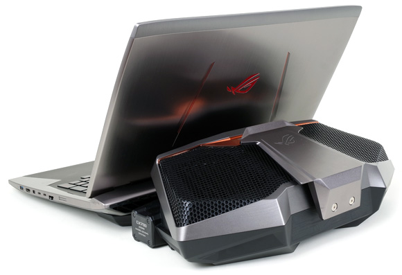

Tesztalanyunk legérdekesebb része kétségkívül a vízhűtéses puttony, ezzel lesz a notebook kecses erőgépből bestiális izompacsirta. A mechanikai dokkolás, ahogy a vaskos kart lenyomjuk és a tűk behatolnak a gép hátuljába, olyasmi érzetet kelt, mint a Mátrixhoz csatlakozni. Annyira nem vészes az ilyenkor hallható, közepes notebookhűtésekre jellemző 30-32 dB-es zajszint sem, de csöndes környezetben hosszabb ideig hallgatva azért fárasztó. Vizes módban egyáltalán nem okozott gondot a melegedés, a CPU és a GPU is betonstabilan tartotta maximális órajelét, még ha 80 °C fölé is melegedtek. A billentyűzeten 43 °C-os maximumot mértünk játék közben (Metro Last Light), de mindenféle izzasztó programokkal nyilván tovább is lehet hevíteni, csak annak mi értelme? Csúcsterhelésen már 40 dB fölé hangosodott a hűtés, ez csöppet sem kellemes, bár elmerült játék közben fel sem tűnt.
Vízhűtés nélkül, a kisebb táppal sokkal civilizáltabb képi és hangbeli élményt nyújt a GX700, persze így a lóerők egy részének is búcsút kell mondani. Nyugalomban ilyenkor szépen lehalkul a gép, mintha csak egy átlagos multimédiással lenne dolgunk, terhelés alatt viszont így is 40 dB fölé jutottunk a gamer  notebookoknál megszokotthoz képes magasabb, kellemetlenebb hangszín mellett. Ennél lényegesebb, hogy a CPU és GPU tandem izzasztása, vagyis játék közben 20-30% közötti thermal throttlingot jelzett az AIDA64. A CPU 2,00-2,80 GHz között kapcsolgatott, a GPU 800-1000 MHz között mozgott, a gépházon pedig 46 °C-os maximumot mértünk. Az előző oldalon mért számokat viszont ezek közt a körülmények közt produkálta.
