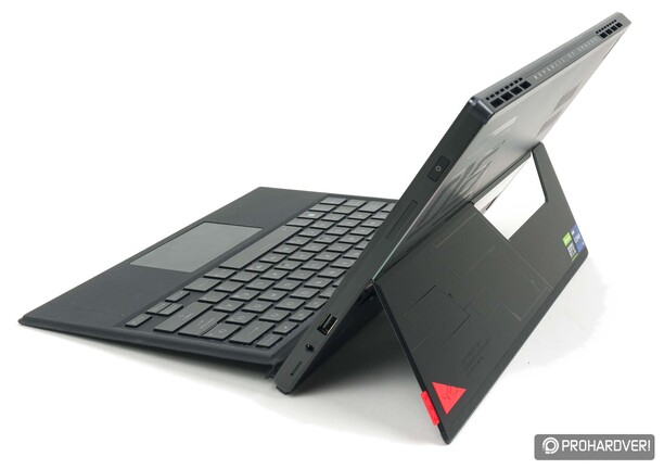

Maga a gépház velünk érintkező része természetesen főleg üvegből és alumíniumból áll, míg a billentyűzet a megszokott, hasított bőr hatású, Alcantaraszerű borításból kapott. Az igazi érdekességek a hátoldalra kerültek: itt találjuk például a kihajtható támaszt, mely egész nagy, 165-170 fokos tartományban mozog, így a tablet is sokféle szögben beállítható az asztalon. Maga a talp stabilnak érződik, mozgatását pedig a jobb oldalon található kis piros fül könnyíti meg (mely a mellette található ROG „betéttel” azonos, kemény műanyagból készült).
A felhajtható fedél alatt két „titkos” rész lapul: bal oldalon a microSD kártyaolvasót, jobb oldalon pedig a háttétár fedelét találjuk. Ez utóbbi az egyetlen bővíthető komponens, dolgunkat azonban nehezíti, hogy a Z13 csak M.2-2230-as méretű modult fogad, amiből nincs nagy választék.
Ami a funkciómentes díszeket illeti, a hátoldal bal felső részén egy stilizált 06 feliratot láthatunk, mely utal a ROG márka 2006-os születésére. A jobb oldalon középen egy keskeny üvegablak vonja magára a tekintetet, mely nemcsak betekintést enged az alaplap egy részére, de egyben RGB világítással is rendelkezik.
Tabletként a ROG Flow Z13 is rendelkezik kamerákkal: a hátlapi, mely a jobb felső sarokban helyezkedik el, 8 megapixeles, az előlapi webkamera viszont továbbra is az egyre inkább szánalmasnak tűnő 720p felbontással bír. A hátlapi kamerát ugyanakkor nem valószínű, hogy túl gyakran használjuk majd, ugyanis a Z13 hiába tablet, abból nem éppen a legmobilabb fajta, hiszen billentyűzet nélkül is 1,2 kg-ot nyom, ami kifejezetten sok ebben a kategórában.
A gép oldalain korlátozott számú csatlakozót találunk: a jobb élen lent egy kombinált 3,5 mm-es jack illetve egy USB 2.0(!) port foglal helyet, míg a bal oldalon az XG Mobile konnektort, feljebb pedig egy Thunderbolt 4 interfészt láthatunk. Az XG Mobile egyébként egy standard USB 3.2 Gen2 Type-C konnektort is tartalmaz, amit külön is igénybe vehetünk, így bedugott töltő mellett is marad legalább egy használható Type-C port, viszont a védő gumisapkát semmi sem rögzíti a géphez, igencsak könnyű elhagyni.
Kezelőszervek a jobb oldalon vannak: egy ujjlenyomat-olvasóval kombinált bekapcsológombot, illetve hangerőállító billentyűket találunk itt. Végül pedig megemlítenénk még a felső részt, ahol a Republic of Gamers felirat két szélén a szellőzőnyílásokat találjuk.

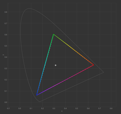

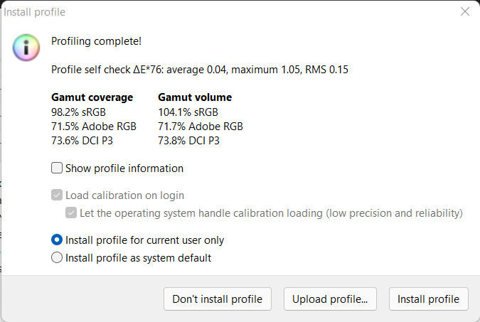

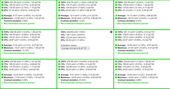

A tesztelt modellben dolgozó, Sharp által gyártott kijelző impozáns, 575 cd/m² maximális fénysűrűséget és 1501:1 kontrasztarányt kínál. A színhűség, ahogy az ASUS-tól az utóbbi megszokhattuk, tökéletes, és a háttérvilágítás egyenletessége is kiváló.

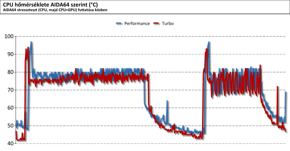

Amennyiben elkezdjük terhelni a rendszert, a processzor fogyasztása első körben 110-115 wattig ugrik fel – ezt azonban csak körülbelül 9 másodpercig tudja tartani, ezután a TDP 55 watt körüli értékre áll be. Ha megnézzük az ehhez tartozó hőmérsékleti grafikont is, egyértelmű, hogy a 110 watt messze felette van a hűtés lehetőségeinek, az 55 watt azonban konzervatív beállításnak tűnik, hiszen hosszabb távon 80 °C alatti hőmérsékleteket láthatunk, miközben a ventilátor hangja továbbra is bőven az elfogadható tartományban marad még. A grafikus adapter(eke)t is terhelő teszt esetében tapasztalhatunk ingadozást a fogyasztásban, ami a tápellátás elégtelen voltára utal.
Ha nem mesterséges terheléssel próbálkozunk, hanem például játszunk, ennél is alacsonyabb értékeket láthatunk – a GPU pedig szépen tartja magát a 35 wattos fogyasztáshoz, miközben hőmérséklete 70-75 °C között oszcillál, ami szintén nem nevezhető extrémnek.

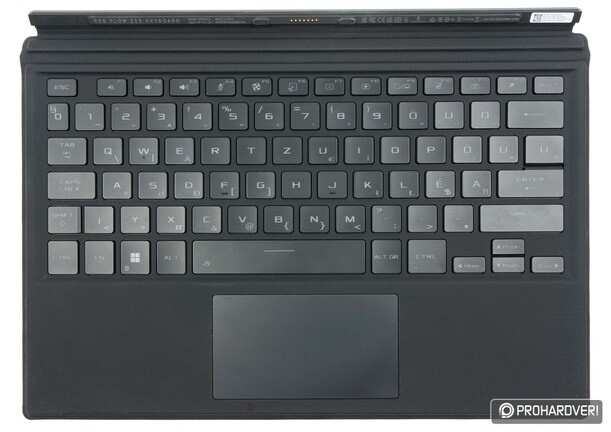

Az ilyen levehető billentyűzettel rendelkező 2 az 1-ben táblagépek esetében a klaviatúra mindig kompromisszumos – vékony, tehát nincs értékelhető útja a billentyűknek, ráadásul általában viszonylag hajlékony is az alap, ha tehát nem lapul le teljesen az asztalra, még mozogni is fog gépelés közben. A Flow Z13 pogo pines és mágneses rögzítést használó billentyűzete is rendelkezik ezekkel a tulajdonságokkal, ez tehát az a negatívum, amit el kell viselnünk azért cserébe, hogy egy táblagépet használunk.
A gombok elmozdulása körülbelül 1,5 mm, amivel azért már együtt lehet élni, és a kiosztás is elviselhető (ne feledjük, hogy egy 13,4”-es képátlóba kell beleférnünk. A háttérvilágítás természetesen Aura Sync kompatibilis, de csak egyzónás – és a képek nem adják teljesen vissza, de a sötétszürke gombokon teljesen lekapcsolt világítás mellett a karakterek elég rosszul látszanak, érdemes tehát a LED-eket mindig használni.
A tapipad nem túl nagy (98 x 56 mm) és integrált gombokkal rendelkezik. Általános feladatokra megteszi, ráadásul kiegészíthetjük az érintőképernyővel, játékra pedig úgyis egeret kell használni, így ez nem akkora probléma. Természetesen a kisméretű gépházba épített apró hangszóróktól sem várhatunk csodát, a mélytartomány és általában a dinamika is hiányzik, de legalább magasabb hangerőn sincs torzítás.
