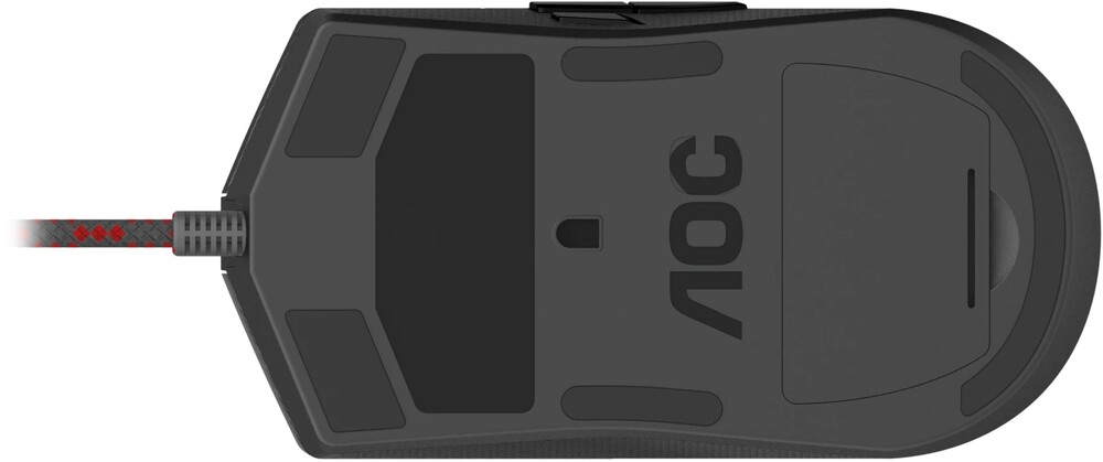

A 123,8 mm hosszú, 63,4 mm széles és 37,9 mm magas, nyolcgombos kurzorkergető egy kinyitható elejű dobozban érkezik, ami az eszközön és egy információs papírfecnin kívül nem tartalmaz mást. A szimmetrikus kialakítású (ám jobbkezeseket előnyben részesítő) konstrukció látszólag identitászavarban van, mert borításán különböző anyagú és színű elemek képviseltetik magukat, és a viszonylag kevéssé kritizálható belsejével olyan jellemzők alkotnak éles kontrasztot, amelyek azt sugallják, hogy a mérnökök az 5-10 évvel ezelőtti trendek mocsarában ragadtak.
Az elvi szinten leginkább palm griphez tervezett forma felülről lefelé keskenyedik, és oldalain textúrázott gumírozás hivatott könnyíteni az emelgetést (több-kevesebb sikerrel). A meglehetősen finom tapintású tenyértámasz legmagasabb pontja nem teljesen középen van, hanem egy picit hátrébb, ezért a nagyobb kezű egyéneknek akár karmos fogással is komfortos lehet az olcsó műanyagokból építkező, ugyanakkor korrekt összeszerelési minőséggel bíró portéka.
A szerkezet lelkét egy háromprofilos belső memóriával megtámogatott, 200-tól 16 000 cpi-ig 50-es léptékben, 5+1 lépcsőben skálázódó PixArt PMW 3389 szenzor adja, amely kissé szokatlan alapértelmezett felbontásokkal (1600, 3200, 6400, 12 800, 16 000, smart dpi) rendelkezik. A szálcsiszolt hatású, ezüstszínű műanyagból lévő fő klikkek alá Omron (50M) kapcsolókat raktak, és a bal oldali alsó részén indikátor LED-ek tájékoztatnak minket az éppen aktív cpi-szintről.
A kellően feszes és taktilis oldalgombok alatt egy piros sniper gomb nyert elhelyezést, amelynek nyomva tartásával alternatív érzékenységet inicializálhatunk, ellenben ha nem vágyunk ilyesmire, szabadon át is programozhatjuk vagy letilthatjuk azt. Úgy fest, hogy 400 cpi-re van felprogramozva, és reméljük, nem vagyunk vakok, de nem találkoztunk ezt az értéket módosító bejegyzéssel a driverben. A fedélzeti RGB kétzónás implementációban teszi tiszteletét: a közepén mintázatos gumicsíkot viselő, eléggé egybefolyó fokozatokkal operáló görgőn és a háton figyelő céglogón.
A görgőt alulról két gomb határolja; az alsó a cpi-váltó, a felső, M (mint "Modes") feliratú pedig azt jelzi zöld, kék vagy piros színnel, hogy három profilunkból melyik van jelenleg használatban. Az egér alján egy fedőlappal takart rekeszben jó adag retrós életérzés öltött testet, ugyanis öt, egyenként 5 grammos fémsúlyt találhatunk itt megbújva, melyekkel az amúgy sem visszafogott, 90 grammos tömeg 115 grammig növelhető.

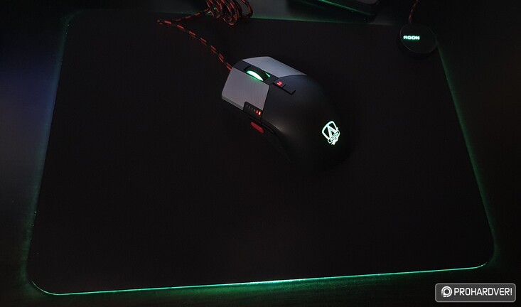

Az Agon AMM700 egérpad 357 mm széles, 256 mm magas és kb. 3 mm vastag, és egyszerre két vasat tart a tűzben, mivel alulról gumírozott, kemény alapjára egy nagyon finom szövésű, bársonyos tapintású (és kilöttyent folyadékoknak valamennyire ellenálló) szövetet erősítettek, és ezt fejeli meg a peremek mentén körbefutó, négy effektet (statikus, lélegző, pislogó, hullám) ismerő, diszkrét fénycsík, ami az AGM700-hoz hasonlóan 16,8 millió színt ismer.
Az áramellátás a pad jobb felső sarkán lévő, világító Agon felirattal díszített egységből induló, 1,8 méter hosszúságú, harisnyát hordó USB kábel segítségével valósul meg, aminek kinézete, illetve felépítése megegyezik a rágcsálón látottal. A világítást a következő oldalon részletezett driverrel vezérelhetjük, erre való fizikai gomb nincs.

A hétköznapok során vegyes érzéseink voltak az AOC mindkét eszközével kapcsolatban, és hogy némi viszonyítási alapot adhassunk, elsőként a preferenciáink ismertetésével kíséreljük meg a perspektívába helyezést. A kezünk csuklónktól a középső ujjunk hegyéig 20,2 cm hosszú, tenyerünk a hüvelykujjunkkal együtt 10,5 cm széles, és pincer claw grip fogással nyomulunk (1-2-2 ujjelosztással), ami a finomabb korrekcióknál fingertipre vált. Kedvenc formáink a G-Wolves Hati S, a Cooler Master MM710, a Logitech MX300, a Logitech G305, a Ninox Aurora, az Endgame Gear XM1, a Razer Salmosa és a Microsoft WheelMouse Optical 1.1a. (de a G-Wolves Hati M-et/Logitech G PRO Wirelesst vagy a Ducky Feathert sem vetjük meg), az aszimmetrikus modellek közül pedig a Pulsar Xlite-ot (Zowie EC2), a G-Wolves Skoll Minit, az Xtrfy MZ1-et, esetleg a Vaxee Zygen NP-01-et favorizáljuk.
Ezekkel az attribútumokkal határozottan kényelmesnek, illetve stabilnak ítéltük meg az AGM700-ast, simán tudtunk palmozni és karmos fogást alkalmazni, de a folytonos ujjbegyes használatot legfeljebb csak kb. 22 cm-es kézzel gondoljuk reálisnak, a miénknél szerényebb méretű kacsóval pedig valószínűleg csak a tenyeres fogásnak adnánk zöld utat. Annyit még hozzátennénk, hogy a sniper gomb pozíciója nem volt abszolút ideális számunkra, mert pont ott van, ahová a hüvelykujjunkat tesszük, így sikerült egyszer-egyszer véletlenül aktiválnunk, de ez egy szubjektív észrevétel.
Szintén személyes ergonómiánknak köszönhető, hogy esetenként a jobb klikk felső szélét tuszkoltuk a gyűrűsujjunk felső percével, és így nehéz volt azt lenyomnunk. A 90 grammos tömeg nem érdemel dicshimnuszt, de még a használható halmazban van (kezünkben lévő, pontos tárgynak éreztük, nem karunk meghosszabbításának), viszont az extra súlyokat maximálisan okafogyottnak, a naiv vásárlók csalogatójának és fölösleges árnövelő faktornak tartjuk.
A szenzorra vagy az összeszerelési minőségre nincs panaszunk, precíz és reszponzív az eszköz, és a gombok is jobbára rendben vannak. A pre-travel elhanyagolható, post travelből egy picit több van a kelleténél, mindazonáltal vízszintes holtjáték nincs. A kattintáshoz mintha egy kevéssel több erőkifejtés kellene, mint amit az Omron (50M)-eknél megszoktunk, az érzet közepesen taktilis, a hang jól hallható, de a jobb klikk magasabb tónusú, kevésbé öblös zajt produkál. Az oldalgombok feszesek (de akad egy csöppnyi függőleges holtjátékuk, inkább a hátsónak), kellemes visszajelzést adnak az aktuációról, pre-traveljük gyakorlatilag nincs, a post traveljük sem vészes, és könnyen benyomhatók.
A görgő halk, viszont a fokozatai nem különülnek el egymástól élesen és olcsó hatást kelt, de ez ugyanúgy elmondható a műanyagokról. Az oldalsó, apró bemélyedésekkel tarkított gumibetét annyira nem tapadós, előfordulhat, hogy az izzadósabb tenyerűek csúszósnak tartják majd (ugyanakkor a kosz jól tapad rá). A zsinór sajnos az elmúlt évtized elejét juttatja eszünkbe, mert abban az időben volt nagy divat az ilyen mértékű merevség. Kis költői túlzással élve nem attól tartottunk, hogy megtörik, hanem attól, hogy eltörik – ennél a klasszikus PVC-t is előnyösebbnek tartjuk, tehát a bungee (vagy a paracordra váltás) mindenképp ajánlott. A lekerekített szélű talpak egész jól siklanak, bár nem túl vaskosak, és egy grátisz szettnek a csomagban örültünk volna. A szinkronizálható világítás nem teljesen homogén és a LED-ek fehér műanyag alatt világítanak, ezért a színek pontossága egyértelműen csak a legnagyobb fényerőn kielégítő, de félreértés ne essék, azért nem mutatnak rosszul, amíg nem Razer Chromát vagy Aura Sync-et várunk.
