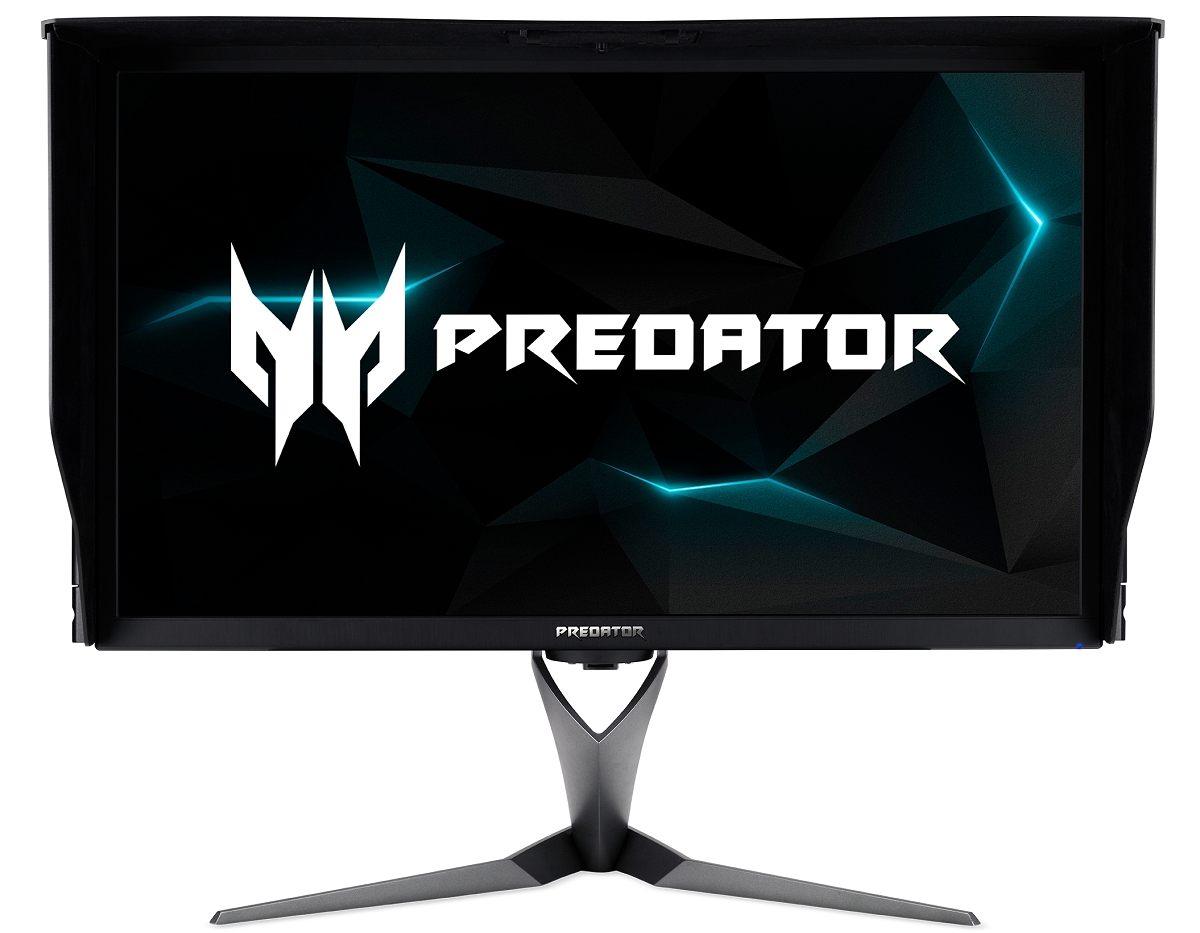

Noha az Acer már 2017 tavaszán bejelentette, hogy egy új, játékosok igényei alapján megalkotott monitorral lép színre, azonban a Predator családba tartozó X27 sorozatgyártása csak 2017 telén kezdődött meg, és az első példányok így csak idén év elején váltak elérhetővé.
Acer Predator X27
Acer Predator X27 [+]
A DisplayHDR 1000 minősítésű termék az előzetes információk alapján kifejezetten életerősnek tűnik, hiszen a gyártó azt ígéri, hogy a 4K felbontású, HDR és G-Sync támogatású modell az alkalmazott kvantumpontos technológiának hála nagy fényerőt és tiszta színeket produkál.

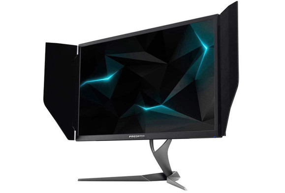

Flancos dizájn

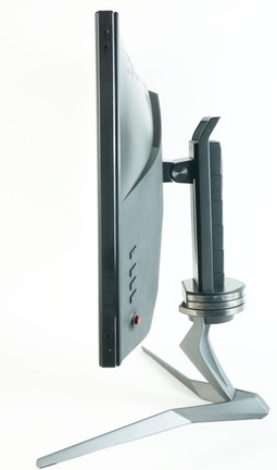

Az X27 tökéletesen bemutatja, hogy a dizájnerek akár egy monitoron is kiélhetik a fantáziájukat. Maga a képernyő nem különleges, hiszen a két centiméter vastag kávával nincs is egy síkban, na de a nyakkal egybeépített talp! Az olyan, mint valami kortárs szobor, és nyilván ízlés kérdése, de nekünk kifejezetten tetszett. Az oldalára és a tetejére opcionálisan felszerelhetőek az árnyékoló lapok, amelyek a hozzájuk szükséges csavarokkal együtt megtalálhatóak a termék dobozában.

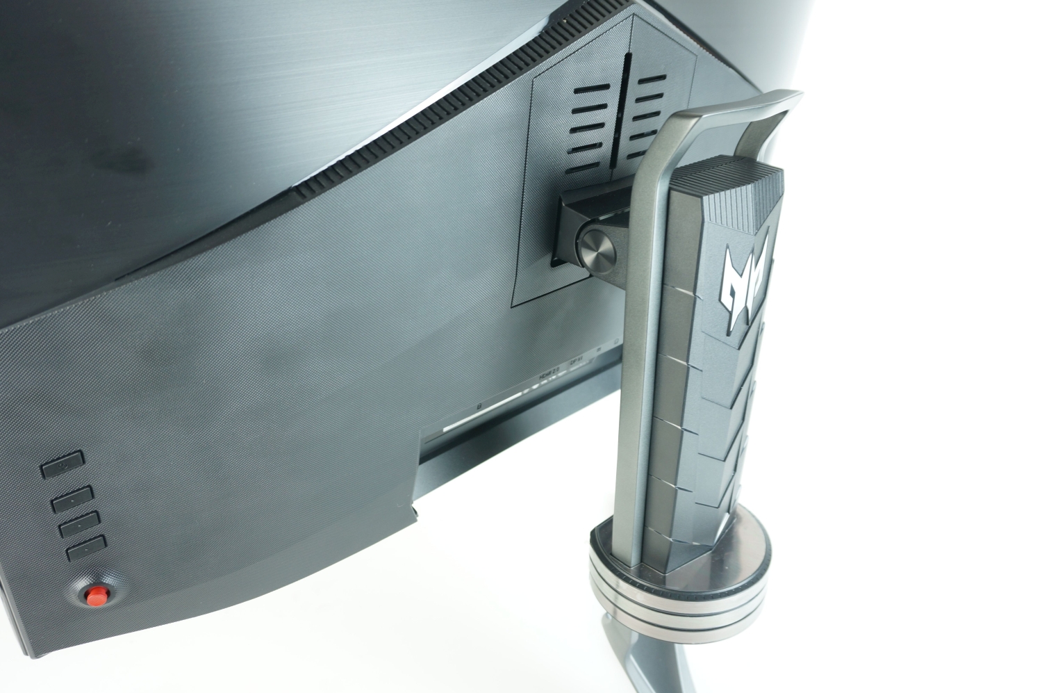

A képernyő -5 és +25 fok közötti tartományban dönthető, valamint jobbra és balra 20-20 fokban elforgatható, a magassága pedig 13 centiméteres tartományban állítható. Pivot módban nem használható, viszont falra rögzíthető a VESA kompatibilis falikonzolok segítségével.
A hátlapon található egy HDMI 2.0 és egy DisplayPort 1.2, valamint egy 3,5 milliméteres jack csatlakozó, plusz kapunk USB 3.0-s hubot négy porttal, és egy külső tápot, ami szintén ide, a hátoldali panelre helyezett aljzatra csatlakozik. Itt helyeztek el fordított V alakban a készülékház belsejében és a kijelző alján egy RBG LED-sort. Ezek beállíthatóak úgy, hogy használat közben egyszínűen világítsanak, de úgy is, hogy váltogassanak a tónusok között, végigjárva szivárvány minden színét. Természetesen akár ki is kapcsolhatóak, ami hasznos dolog, mert például az alsó rendkívül zavaró módon tükröződik az üvegasztalon

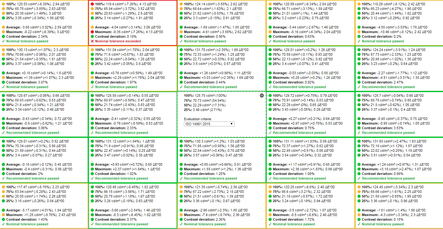

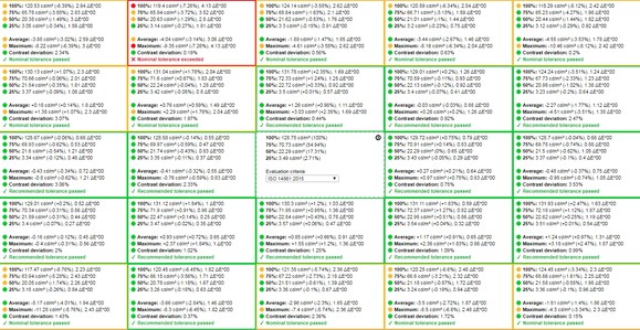

Homogenitás
Direct-LED háttérvilágítás ide vagy oda, a fényerő eloszlása műszeres méréseink szerint nem egyenletes. A homogenitás tehát nem tökéletes, de a helyzet azért nem vészes, hiszen maximum 9 százalék körüli eltéréseket tapasztaltunk az egyes képrészletek között. A felhők-foltok egyébként a hétköznapi használat során egyáltalán nem tűnnek fel, így nem is zavaróak.
Homogenitásvizsgálat: fénysűrűség mértéke az egyes fényerő-beállítások mellett
Homogenitásvizsgálat: fénysűrűség mértéke az egyes fényerő-beállítások mellett [+]

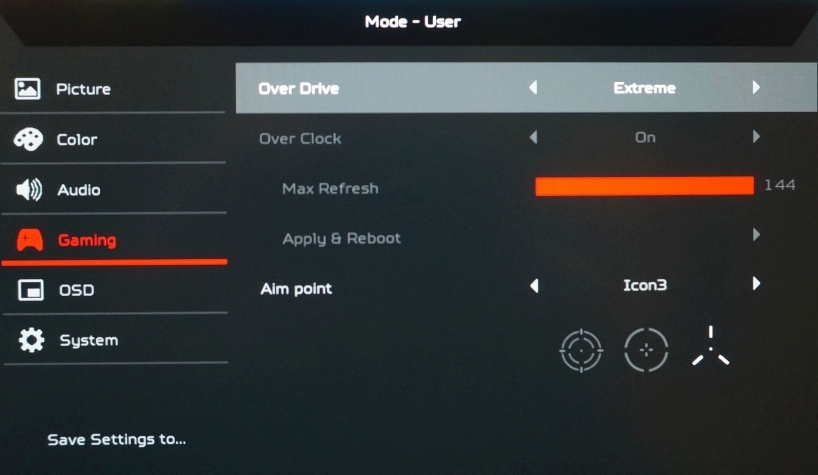

A válaszidő 12 ms (g2g), ami az Overdrive funkció Extreme fokozatra történő állításával 4 ms-ig csökkenthető, és ilyenkor sem tapasztalható zavaró utánlövés effekt. Az input lag igen jó, ugyanis 18,1 ms-t mértünk, ami nem világbajnok érték, de azért remek eredménynek számít, és ez a játékosoknak meglehetősen fontos lehet.

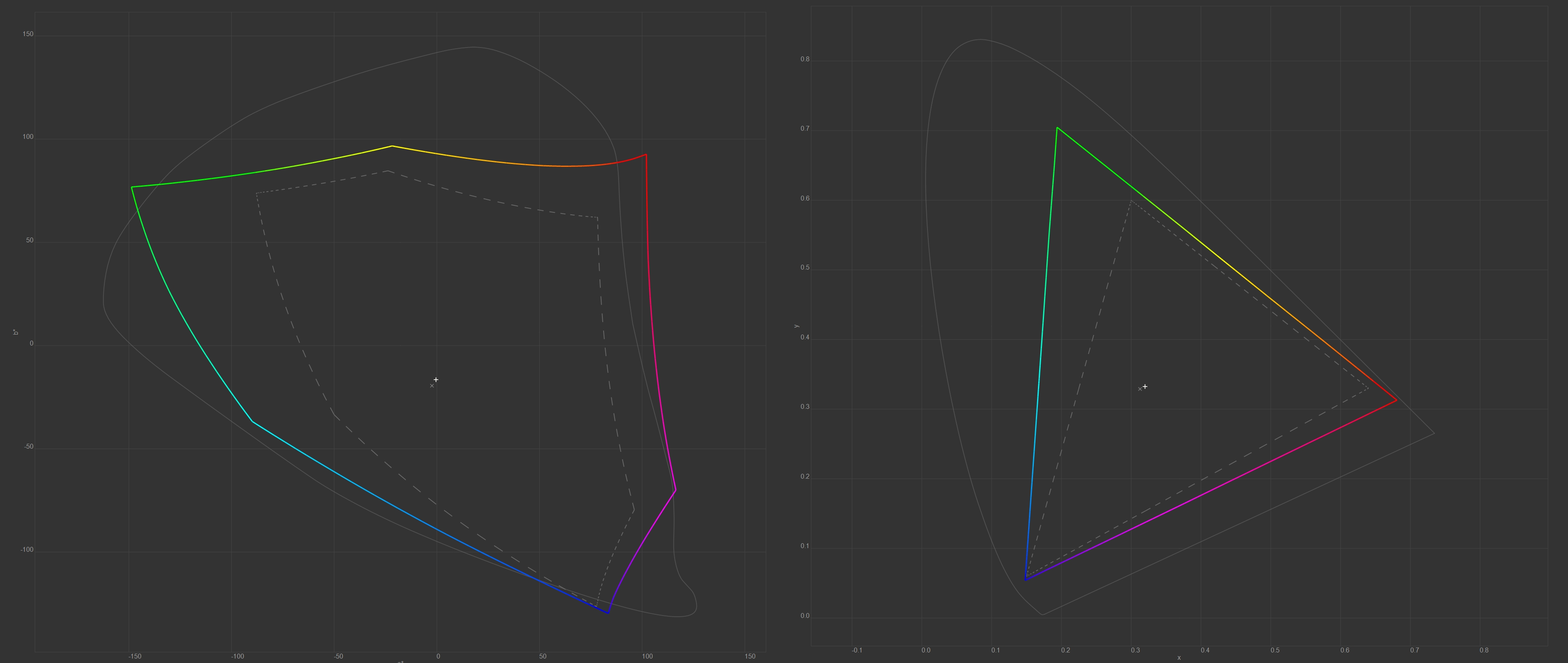

Színhelyes beállítások

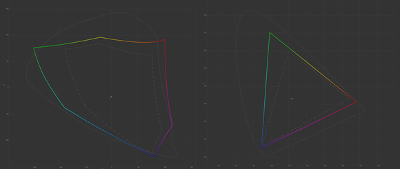

Ezután a célértékeket (120 cd/m² fényerősség, 6500 K színhőmérséklet, 2,2 gamma) próbáltuk elérni, ami többé-kevésbé sikerült is. A fénysűrűség 120,2 cd/m², a színhőmérséklet 6500 K, a gamma 2,2, a feketeszint 0,1386 cd/m² lett – utóbbi egyben azt is mutatja, hogy a valós kontrasztarány értéke 867,6:1.
A képen a színtérlefedettség látható: a szürke szaggatott vonal jelzi a referencia színteret, míg a színes alakzatok a mért színteret ábrázolják. Eszerint a kijelző 160,4 (nem elírás, többször is lemértük) százalékban fedi az sRGB színteret, de ezen belül a számottevő pontosság 99,8%, ami monitorok esetén extrém jó eredménynek számít. Az átlagos delta E 0,3, a legnagyobb pedig 1,32 lett: ezek szintén kimagasló értékek, úgyhogy mindenképp érdemes rászánni egy kis időt a paraméterek módosítására, a helyes beállítások meglelésére.

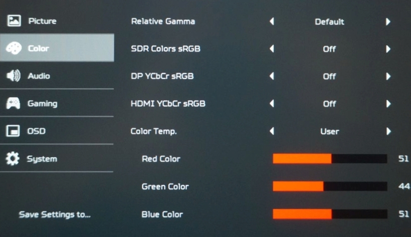

Acer X27 ideális beállítások
Peak white (nits) 120
Contrast 58
Blue Light Off
Dark Boost Off/Level 1
SDR Variable Backlight Off
Auto Brightness Off
Auto Black Level Off
Relative Gamma Default
Color Temp. User
Red 51
Green Color 44
Blue Color 50
Kezelés
Távirányító nem jár a termék mellé, a grafikus kezelőfelületen így a hátlapon elhelyezett gombok és egy mini joystick segítségével lehet navigálni. A rendszer magyarul nem kommunikál, viszont felépítése logikus, a struktúra kellően sekély, így használatába egész hamar bele lehet jönni.

Célkereszt
A készülékből nem hiányzik a külön bekapcsolható, változtatható alakú célkereszt sem, amely mindig ott lesz a képernyőn, értelemszerűen még akkor is, ha az épp futtatott játékból hiányzik.
