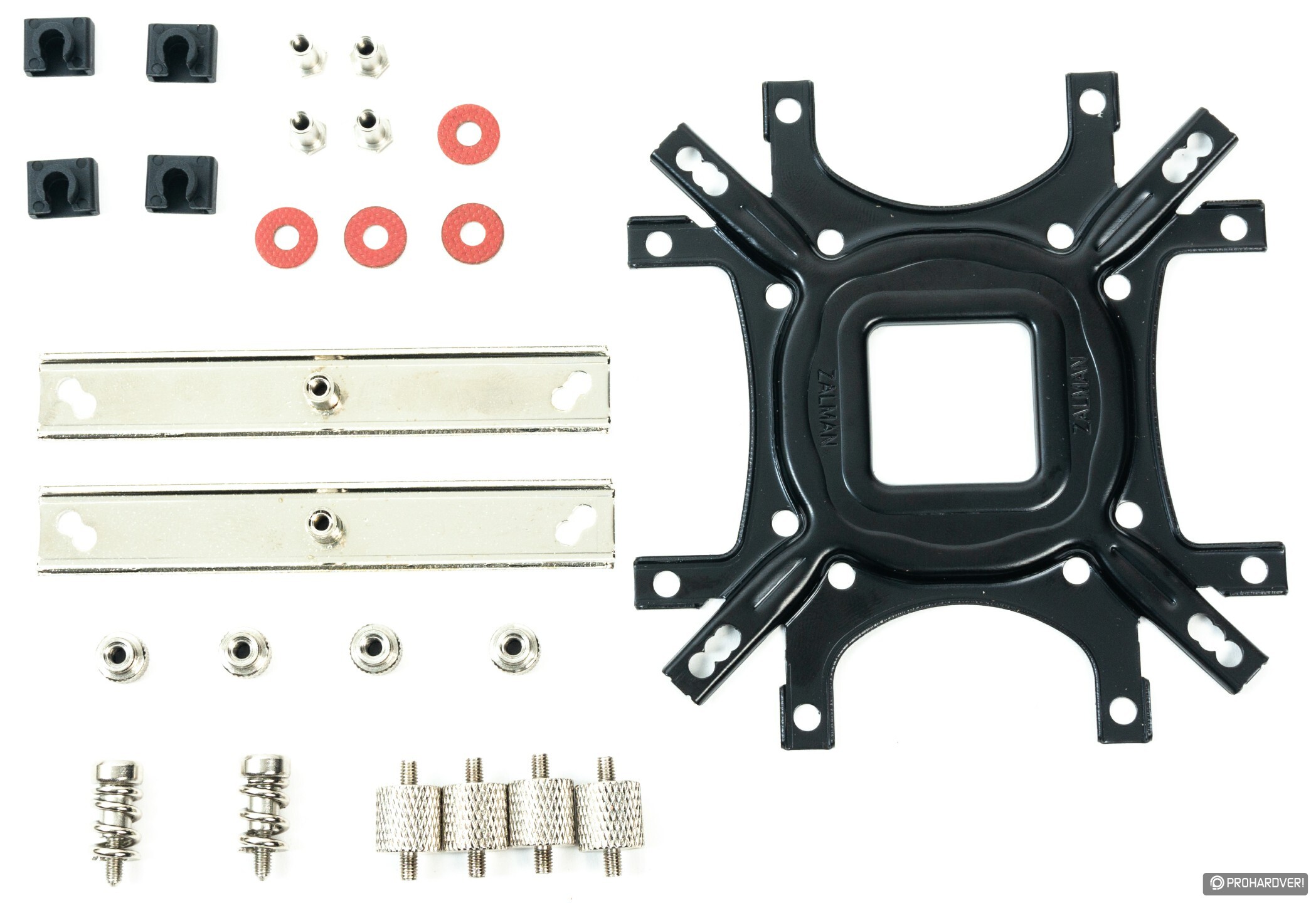

Az első képen láthatóak az LGA115x foglalat(ok)hoz való szerelékek. Elsőként a backplate négy sarkába, a középső furatokba kell behelyezni a megfelelő csavarokat, majd a négy műanyag rögzítő bigyót rátolni a szárakra, hogy körülölelve a csavarokat biztosítsák azokat. Arra figyeljünk, hogy Intel processzor esetén a backplate középső, kidomborodó része az alaplap alja felé néz!
Miután az ominózus backplate a helyére került, a tokozás körül lévő lyukakra ráhelyezzük az alátéteket, majd kézzel becsavarozzuk a fémbakokat. Ha ezzel megvagyunk, a bakokra rátesszük a fémszereléket, melyre magát a bordát fogjuk felfogatni – mielőtt ennek nekilátnánk, a négy kis csavarfejjel fixáljuk őket. Most már csak a rugós csavarokat kell beimádkoznunk a nekik szánt helyekre – miután egyenletes, vékony rétegben felkentünk a proci kupakjára egy borsószemnyi hővezető pasztát –, de ezt fokozatosan, felváltva csavarozva tegyük.
