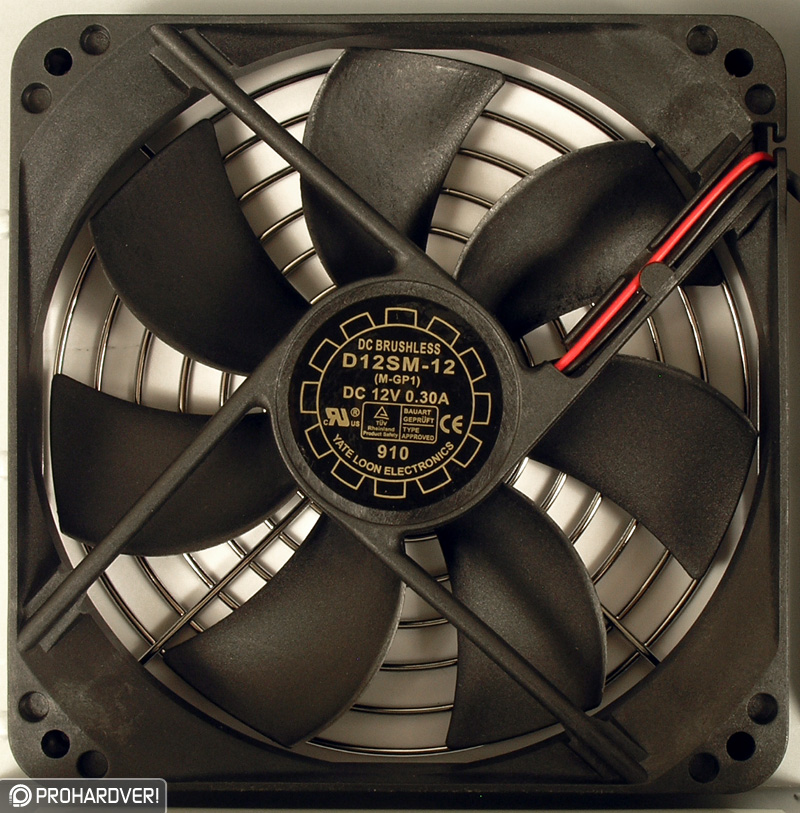

Belül először is egy régi ismerőst köszönthettünk. Mindkét táp a kategóriában általános Yate Loon Electronics D12SM-12 ventilátort kapta. A tápos viszonylatban kicsinek mondható, 0,3 amperes motorerő, a csúszócsapágyazás és közepes fordulatszám a halkabb modellek közé sorolja, legalábbis élettartama elején. A csúszócsapágy – felépítéséből adódóan – jobban megkophat és hangosodhat, mint a golyós. Mindenesetre a Yate Loon modellje megbízható, rengeteg hasonló kaliberű tápban találkoztunk már vele.

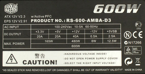

Korábbi 400 wattos tápok képességeit feszegető cikkünkben arra jutottunk, hogy az ilyen tápoknak - már ha jól meg vannak csinálva - illik elvinniük egy tuingolt négymagos processzort és egy komolyabb grafikus kártyát, mint amilyen például a Radeon HD 4890, 5850 vagy a GeForce GTX260. Ennek megfelelően építettük fel tesztkonfigurációnkat. Összehasonlítási alapnak szokásos Cooler Master Silent Pro 600 tápunkat használtuk, ugyanis ennek versenyzőinkkel ellentétben van 80 Plus minősítése, így elég pontosan tudjuk, milyen hatásfokkal működik.

Táblázatunkban a konnektorból felvett fogyasztási értékek szerepelnek. Azok a mennyiségek, amelyeket a táp felvesz az elektromos hálózatból, majd megfelelő egyenárammá alakít, és a számítógépnek továbbít. Ez a folyamat veszteséggel jár, mely a modern tápoknál 10-20%-ot tesz ki, és hőenergia formájában manifesztálódik. Tehát tesztgépünk fogyasztása – vagyis a táp leadott teljesítménye – ennek megfelelő mértékben kisebb a táblázat adatainál.
Bekapcsolás után szerencsére pontosan azt hallottuk, amiben reménykedtünk. Mindkét táp szépen, csendben tette a dolgát, a nagy CPU és VGA hűtése alapjáraton is lazán elnyomta őket. Fogyasztásban ekkor a komoly hardver miatt már 200 wattot közelítő értéket mutatott a konnektoros mérő, így a Silent Pro M600 értékeit alapul véve 80% körüli hatásfokra következtetünk. Ki kell emelni, hogy egy középkategóriás PC teljes terhelésen fogyaszt ennyit.

Fogyasztás üresjáratban 200 192 185
Fogyasztás terhelve 385 392 371
Terheléses tesztünkkel kapcsolatban az a legfontosabb információ, hogy a húzott négymagos és a Radeon HD 4890 párosa nem okozott gondot a két kis tápnak. Vígan tették a dolgukat, és még ventilátoruk sem hangosodott fel vészesen. Persze zajosabbak voltak, mint a csendes üzeme miatt kedvelt Silent Pro, de saját kategóriájukban a jobbak közé soroljuk őket. Hatásfokuk ismét 80% környékén mozgott.
