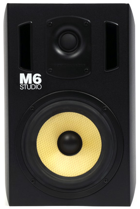

A Thonet & Vander M6 Studio lineáris, precíz és professzionális hangzást ígér. A maga valamivel 65 000 forint fölötti árával a belépőszintű stúdió monitorok közé tartozik, ennek megfelelően egyszerűbb, otthoni stúdiókba szánja a gyártó, alapvetően PC-n történő keveréshez és zenehallgatáshoz. Egyes számban, mert ezeket a termékeket szólóban árulják, persze gyakran célszerű kettőt venni belőlük.

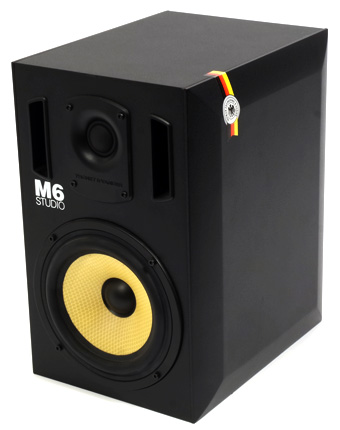

A hangfal 330 mm magas, 222 mm széles és 266 mm mély, a gyártó által kifejlesztett HDAA anyagból készült, ami a farostlemeznél tömörebb és szilárdabb, természetes polimer. Természetesen bassreflex kialakítású a doboz, ahogyan a legtöbb hasonló méretű stúdió monitor és Hi-Fi hangszóró. Benne két hangsugárzó kapott helyet, azaz kétutas monitorról beszélhetünk.
A mély és közép tartományért 6,5 hüvelykes, üveg-aramidszálas membránnal szerelt hangsugárzó (4 ohm, 80 W) felel, a magasakat az 1 hüvelykes selyemmembrános magassugárzó (4 ohm, 30 W) reprodukálja, mellette két reflexnyílást alakítottak ki. Természetesen aktív megoldásról van szó, 90 wattos RMS teljesítményét 260 mV-os bemeneti feszültség (input érzékenység) mellett éri el. A specifikáció szerint 45 Hz - 20 kHz frekvenciatartományra számíthatunk, a keresztváltó frekvenciája 1,9 kHz harmadrendű (18 dB/oktáv) analóg szűrővel.

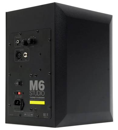

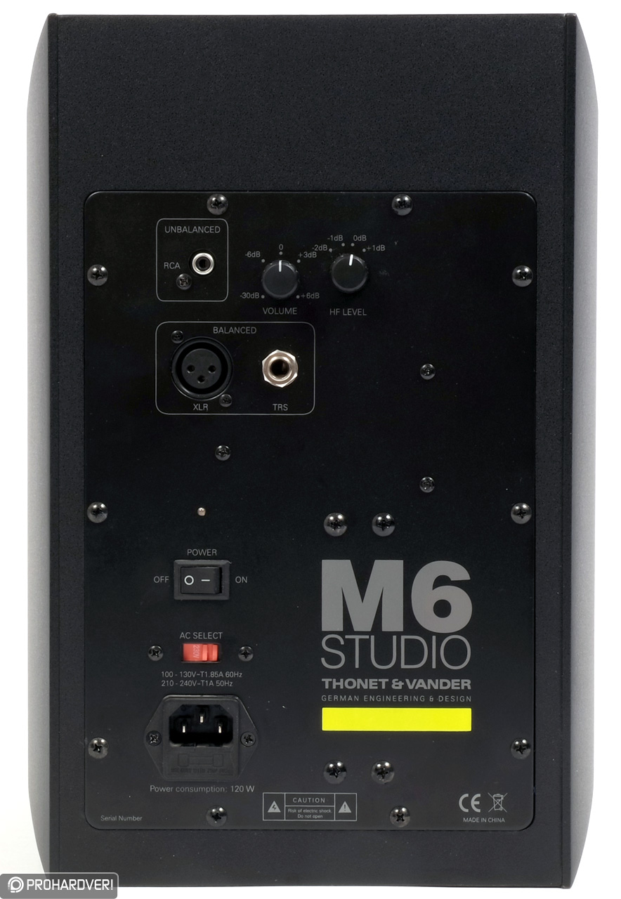

Csatlakozók terén is mutat némi extrát az M6 Studio (de jellemzően bármely más stúdió monitor is) az egyszerűbb Hi-Fi hangszórókhoz képest. Van szimmetrikus (balanced) bemenete, ami kevesebb zajt szed fel a kéteres bemenetekhez képest. Ezt választva tisztább hangzást kapunk, illetve hosszabb kábelt használhatunk a hangforrás és a hangszóró között torzítás nélkül.
A szimmetrikus XRL és TRS (6,35 mm-es jack) mellett van egy RCA (unbalanced) bemenet is, ez nem szimmetrikus források használatakor, például számítógépnél jöhet jól. Hangerőszabályzásra értelemszerűen a volume feliratú tekerő szolgál, ezt zenészberkekben érzékenységnek hívják, és dB-ben skálázzák. A hátoldalon található még egy négyállású HF Level kapcsoló, amivel a magas tartomány állítható. 0 dB az a szint, ami a Thonet & Vander szerint az ideális képet adja, de ezt többek között a hangszóró elhelyezése és szobánk kialakítása is befolyásolja, ezért igény szerint állítható. Pontos belövésére célszerű egy olyan felvételt használni, amiről pontosan tudjuk, hogyan kell szólnia, és ehhez állítjuk hozzá a HF Level értékét.
