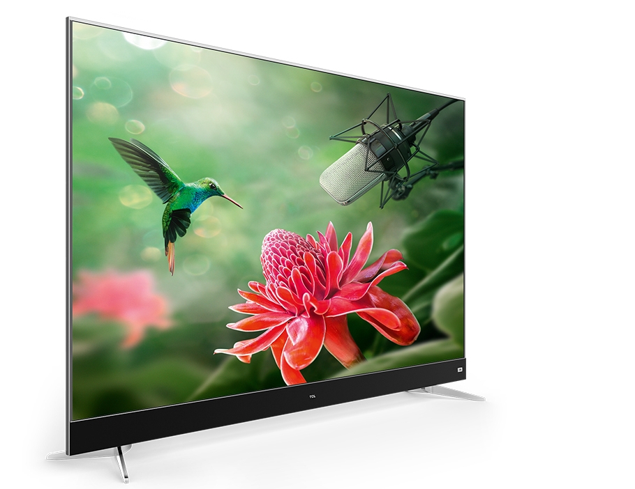

A TCL-nél évekkel ezelőtt jelentek meg a tévékbe épített hangprojektorok, és ez a készülék is ebbe a vonalba tartozik. A nézők felé fordított, képernyő alatt elhelyezett soundbar markáns, kissé szokatlan külsőt kölcsönöz a televíziónak. A káva igen vékony, alig egy centiméter vastag, az oldalát pedig fémcsík övezi. A hagyományos állvány helyett itt is két különálló, meglehetősen vékony, pengeszerű talp mellett tették le voksukat a tervezők. Ennek a megoldásnak megvan az a hátránya, hogy egy hagyományosabb asztalkára, szekrényre nem biztos, hogy fel lehet állítani, és a kijelző forgatását is el lehet felejteni.
TCL U55C7006
TCL U55C7006 [+]
A modell a legvastagabb pontján 5,5 centiméter mély, ami nyilván a hangprojektornak köszönhető, és amivel elbújhat a slim verseny éllovasai mögött – még jó, hogy ennek tulajdonképpen sok jelentősége nincs, hiszen ettől még nyugodtan fel lehet akasztani a falra. Csatlakozók terén hozza a kötelező minimumot, a három darab HDMI 2.0 (egy ARC és egy MHL támogatású) mellett került rá egy-egy USB 3.0, USB 2.0, Ethernet, analóg és digitális audió csatlakozó, valamint a fizetős műsorok dekódolásához szükséges kártyák fogadására képes CI+ slot sem hiányzik róla.

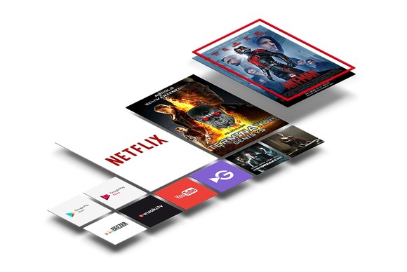

A közelmúltban a TCL is megállapodott a Google-lal, így a televízióik egy részét az amerikai cég által fejlesztett Android TV smart platformmal látják el. Az U55C7006 is ebbe a csoportba tartozik, egészen pontosan az Android 6.0.1 verzióra épülő rendszert kapta meg. A magyarul is kommunikáló grafikus kezelőfelületet a nagy, látványos ikonok uralják, a fő hangsúly pedig a különféle tartalmak elérésén van, ahol is kiemelt helyet kapnak a különféle netes appok. Ez nyilván nem véletlen, hiszen az Android tévé egyelőre csak alkalmazáskínálatával tudja lefőzni vetélytársait, ugyanis átláthatóság és személyre szabhatóság terén elmarad a rivális megoldásoktól. Fagyást nem, de némi lassulást, akadozást tapasztaltunk, és arra is akadt példa, hogy a futó alkalmazásból egyszerűen kidobott minket a rendszer.

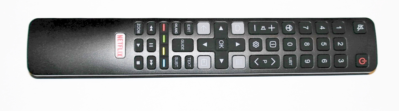

A távirányító egy egészen fura darab, ritkán találkozni ennyire slank, hosszú perifériával. Mindegy, a lényeg úgy is az, hogy a fogása kényelmes, és a gombok segítségével minden fontos funkció elérhető vele, viszont az is igaz, hogy háttérvilágítás nincs rajta. A távvezérlő kiváltható ingyenesen letölthető mobilos alkalmazással, ám az érintőképernyő miatt ennek használata korántsem olyan komfortos, mintha a rendes, fizikai valójukban is létező gombokat püfölné az ember. A tv emellett képes együttműködni az USB-n keresztül rádugott egérrel, billentyűzettel, ami elsősorban a különféle alkalmazások futtatása során lehet hasznos.

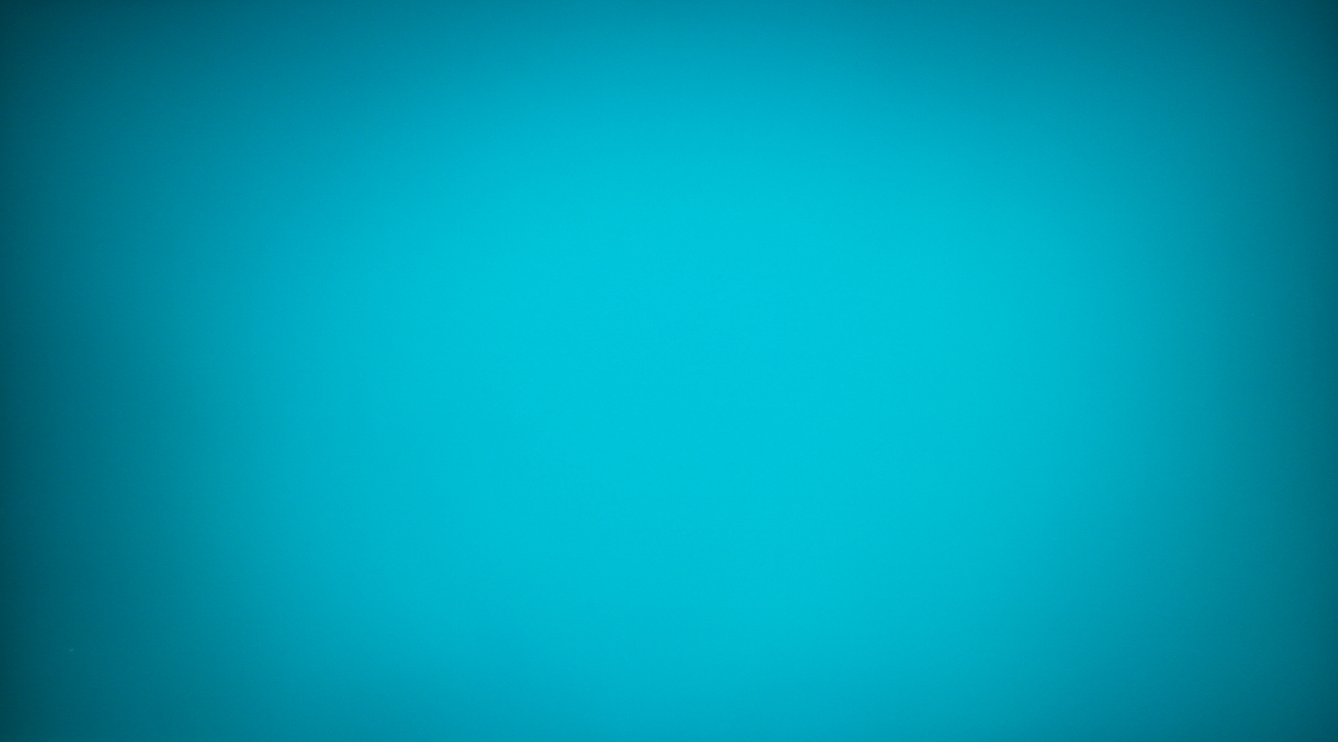

Az Edge-LED háttérvilágítási eljárásra épülő készüléken a felhősödés meglehetősen markánsan jelentkezett. A foltok főleg a sarkoknál tűntek hangsúlyosnak, és nem csak homogén képtartalomnál látszódtak, hanem mozgás során is. A betekintési szög sem az igazi, már körülbelül 140 fokos szögből érzékelhető a színek, elsősorban a sötét árnyalatok torzulása.
A tónusok olykor még visszafogott beállítások mellett is túlszaturáltnak, természetellenesen élénknek tűntek. Ez kínai televízióknál még mindig gyakran megfigyelhető, és úgy látszik, hogy a TCL döntéshozói is ezt az első pillantásra látványosabb, ám mindent összevetve természetellenesebb vonalat favorizálták. Mivel LCD technológiáról van szó, ezért a tökéletes fekete megjelenítése nem lehetséges, normál módban 0,0518 cd/m² feketeszintet mértünk 297,8 cd/m² fényerő mellett, ami 5749,4:1 valós kontrasztarányt jelent. A kontrasztosságra tehát nem lehet panasz, de akinek ez nem elég, az még mindig bekapcsolhatja a dinamikus kontrasztot, ám ekkor a finom átmenetek eltűnésével kell számolni.
TCL U55C7006 felhősödés
TCL U55C7006 felhősödés [+]
A zajosodás megfigyelhető, amit még a Zajcsökkentés nevű képmódosító funkció aktiválásával sem sikerült orvosolni, és az is elfordult, hogy az SD tartalmaknál enyhe aura jelent meg a gyorsan mozgó objektumok körül. Egyébként a mozgásmegjelenítés sem tökéletes, hiszen bár utánhúzásba nem futottunk bele, bizony enyhe akadozásba elég gyakran. Interpolációs technológiára nem bukkantunk, úgyhogy ezt semmilyen trükkel nem tudtuk finomítani. A felbontásfeljavítás is hiányzik, ami ugyan csodákra még ma sem képes, de tapasztalataink szerint azért valamennyire képes jobbá tenni a képminőséget. A készülék papíron támogatja a HDR tartalmak megjelenítését, azonban a maximális fényereje ehhez nem elég, úgyhogy a nagy dinamikatartományú videók gyakorlatilag úgy néztek ki, mint az SDR anyagok. Az input lag miatt viszont nem kell szégyenkeznie: 26,8 ms-t mértünk, ami kimagaslóan jó eredménynek számít a mai mezőnyben.
