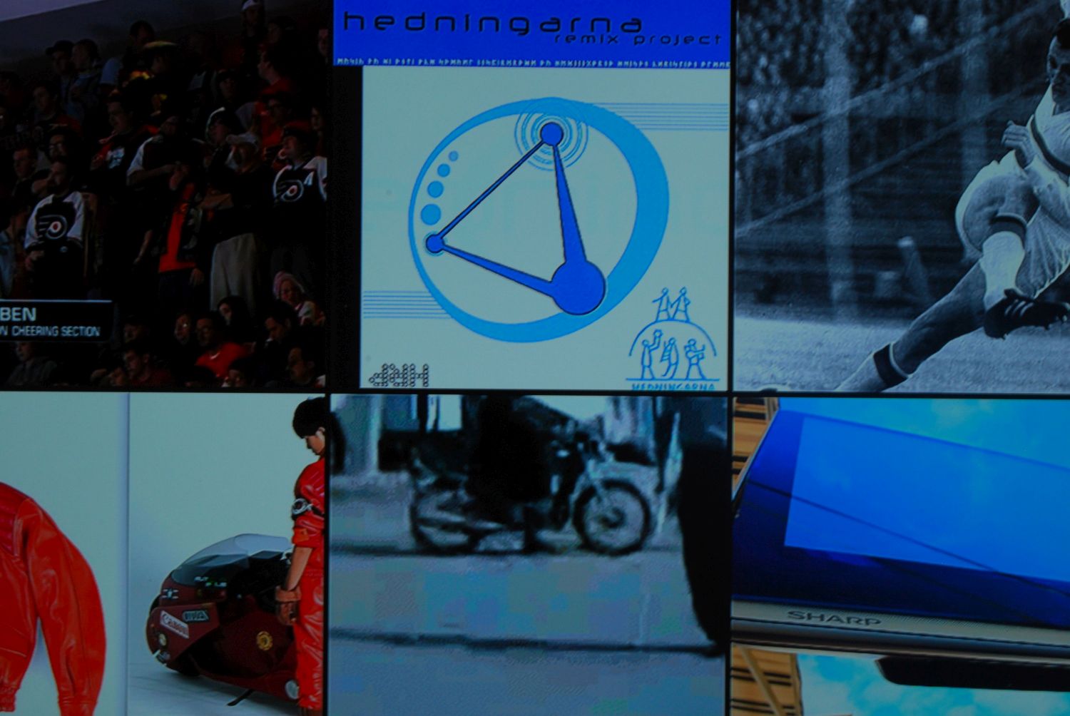

Az előzetesen feltelepített, képnézegetésre, zenehallgatásra és videólejátszásra szolgáló Android alkalmazások az alapfeladatok ellátásán kívül többre nemigen képesek. Az első kettő esetében ezzel nincs is gond, hiszen a JPG, MP3 és FLAC fájlok kezelése az esetek túlnyomó többségében tökéletesen elég, még akkor is, ha bizonyos kényelmi funkciók (lejátszási lista, mixer funkciók, diavetítésnél aláfestő zene, EXIF adatok, ID3 tagek stb.) hiányoznak vagy hiányosak. A mozgóképeknél viszont más a helyzet a formátumtámogatási és minőségbeli (akadozás, zajosodás) problémák miatt, ugyanakkor az Android révén erre is van megoldás, hiszen rengeteg olyan program tölthető le, amely szavatolja a filmek lejátszását.

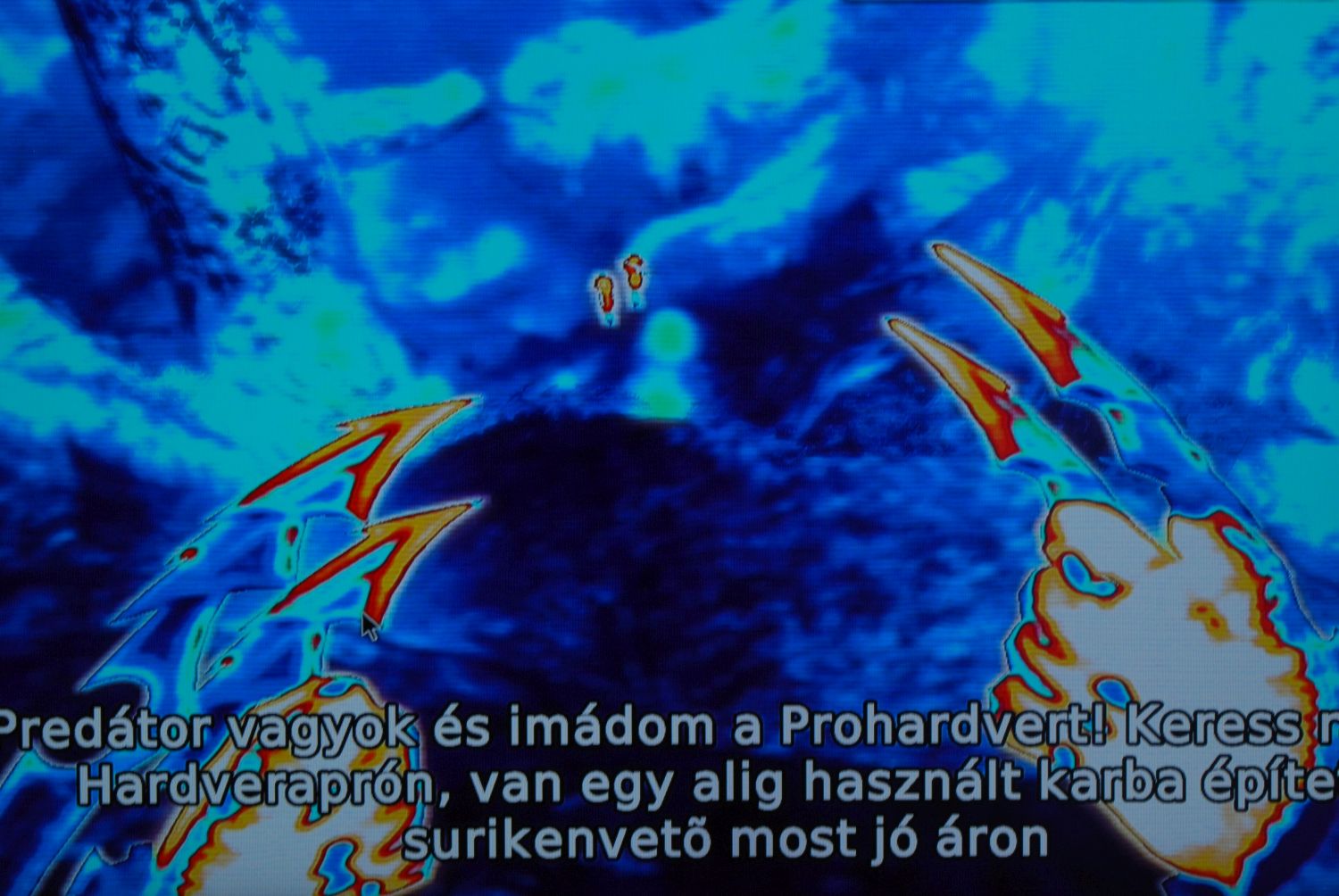

Tesztcsomagunk végigpörgetése során azt tapasztaltuk, hogy a TS fájl csúnyán akadozott, az WMV lejátszása pedig pár másodperc után félbeszakadt, a többi fájl viszont teljesen rendben volt, hang- és képhibák nélkül, színhelyesen játszotta le azokat. Egy csúcskategóriás lejátszó esetében egy fokkal gazdagabbak, élettelibbek a tónusok, de azért nagy különbség nincs. A külső feliratok kezelését biztosítja, a karakterek kellően nagyok, és a kódolással sincs gond, így a szöveg mindig jól látható. Biztosított az Ultra HD felbontású videók (H.265 kodekkel) megjelenítése is, azonban a HDMI 1.4 csatlakozó miatt csak maximum 30 hertzes lehet a 4K-s kimenet képsebessége, azaz másodperceként 30 képkocka továbbítása lehetséges. Kipróbáltuk jó pár demó fájllal, és azt tapasztaltuk, hogy ilyenkor néha azért meg-megdöccent a kép.
