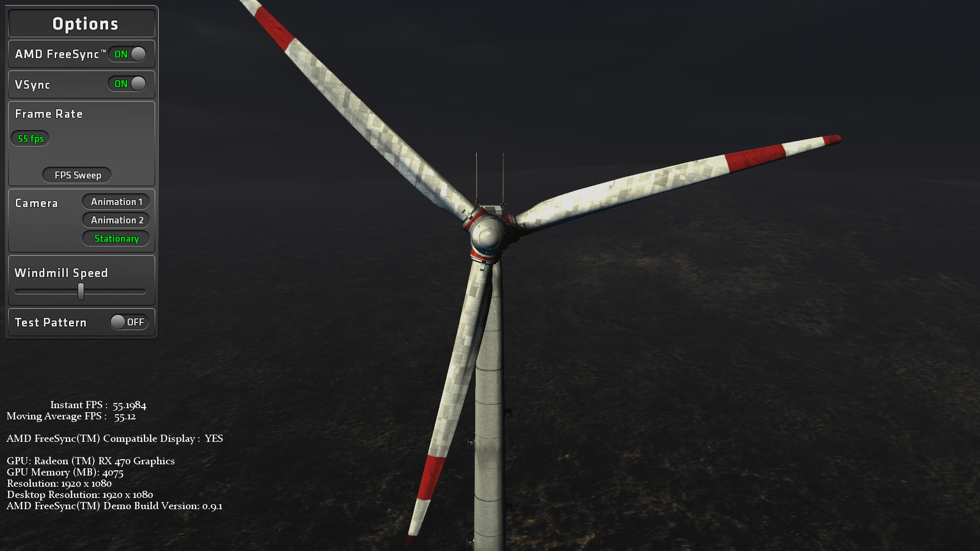

A készülék maximális képfrissítési frekvenciája 165 Hz, a videokártyával történő szinkronizáláshoz a FreeSync technológia áll rendelkezésre. Az AMD hivatalos tesztprogramjával, illetve néhány játékkal is kipróbáltuk, és az így szerzett tapasztalatok birtokában ki lehet jelenteni, hogy ez a szolgáltatás  működik is.

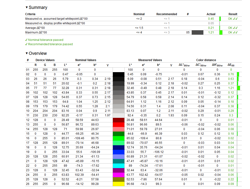

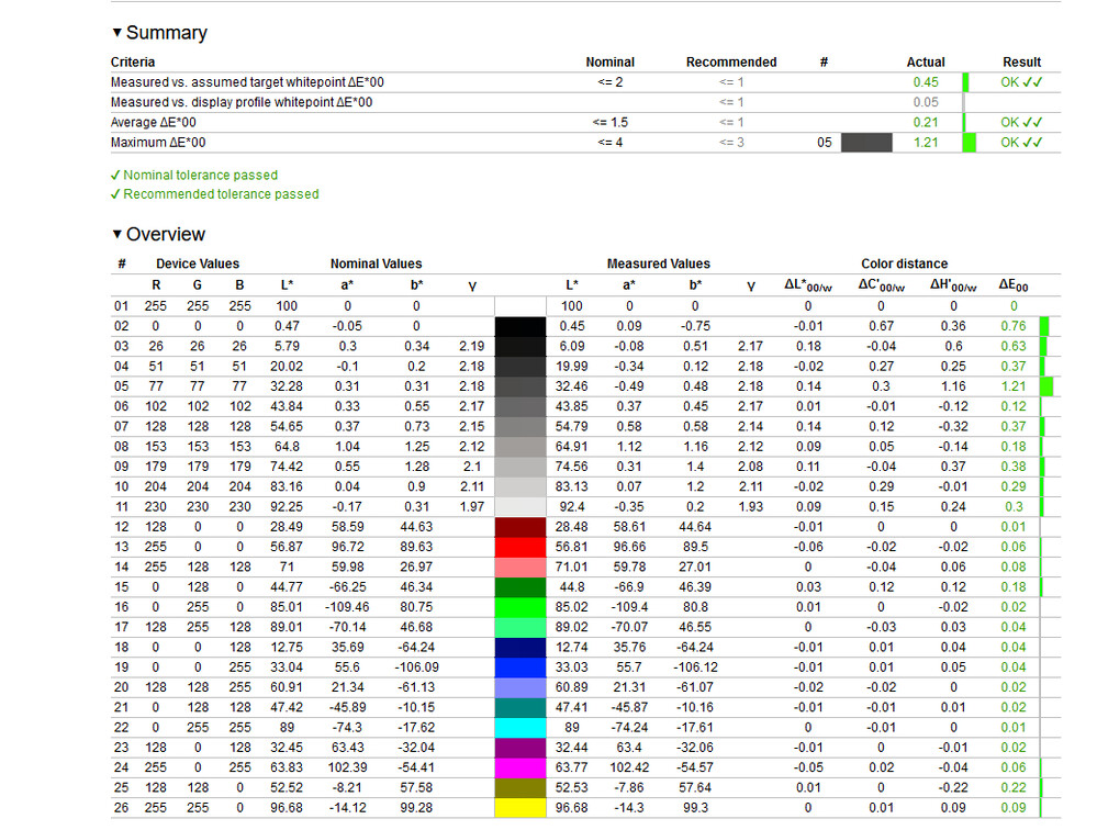

Egy i1 Display Pro kalibrátorral, illetve a DisplayCAL névre hallgató alkalmazás segítségével vettük szemügyre tüzetesebben az említett beállításokat. Sorrendben ezek a következők: 1. Játékos, 2. Játékos, Autóverseny, EasyRead, FPS, Low Blue, RTS. A kapott értékek közül a legnagyobb fényerőt, a feketeszintet, a valós kontrasztarányt, a színhőmérsékletet, a gammát, illetve a delta E értékeket tüntettük fel a táblázatban. Utóbbi egy olyan numerikus érték, ami két különböző szín távolságát határozza meg egy színrendszeren belül; minél kisebb a delta E értéke egy adott színnél, annál közelebb áll a referenciához (sRGB), vagyis annál jobb.

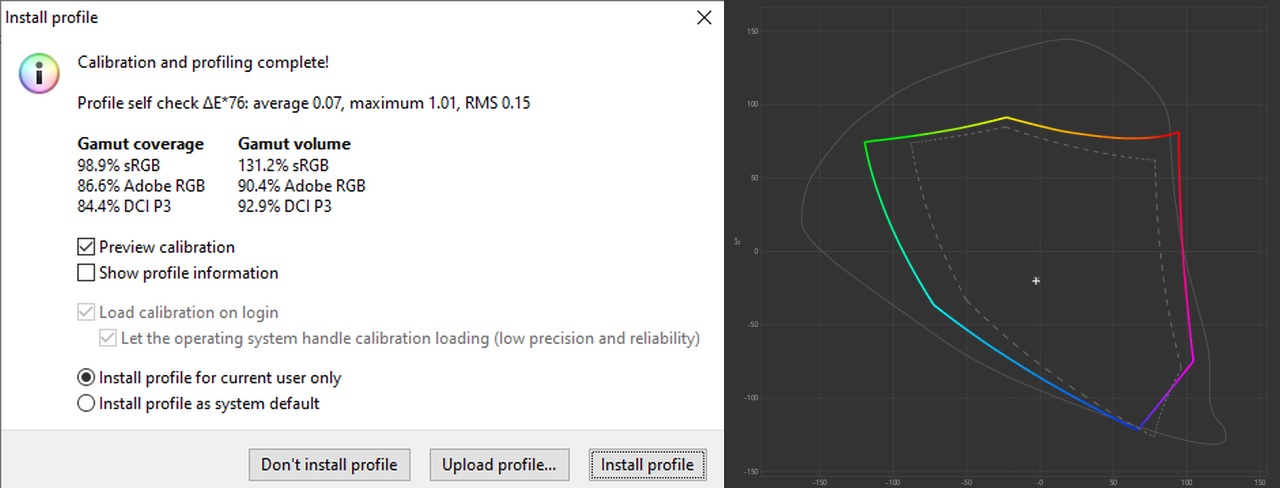

Ezt követően a célértékeket (120 cd/m² fényerősség, 6500 K színhőmérséklet, 2,2 gamma) próbáltuk belőni, illetve a legnagyobb színpontosságot elérni, ami igen jól sikerült. Az átlagos delta E ugyanis mindössze 0,21 lett, a maximális delta E pedig 1,21, ezek pedig egészen kimagasló értékek! A fényerő ilyenkor 116,7 cd/m², a feketeszint pedig 0,0588 cd/m², így a valós kontraszt 1982,8:1. A képen a színtérlefedettség látható: a szürke szaggatott vonal jelzi a referencia színteret, míg a színes alakzatok a mért színteret ábrázolják. Eszerint a kijelző 131,2 százalékban fedi az sRGB színteret, ezen belül a számottevő pontosság 98,9%, mely értékek szintén kiemelkedőnek számítanak.

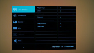

Sajnos az egyes beállítások szoftveres úton történő módosítására nincs lehetőség, így marad a hagyományos megoldás: a hátlapon található apró botkormány segítségével kell navigálni a menürendszerben. A magyar nyelven is kommunikáló grafikus kezelőfelület nem túl szép, a struktúra viszont sekély, nagyjából minden a helyén van, használatába idővel azért bele lehet jönni.
