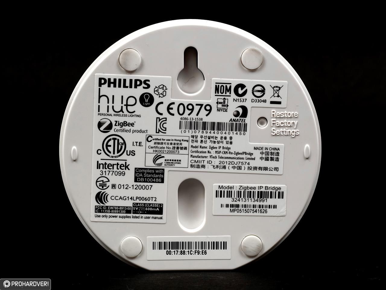

De ne szaladjunk annyira előre, ugyanis nálunk még az első generációs hidakra alapozó termékek jártak, azokból pedig rengeteg van. A híd, más néven átjáró vagy bridge a Hue rendszer alapja, ez szolgál a világítótestek és az otthoni Wi-Fi hálózatra kapcsolódó vezérlőeszközök (pl. okostelefon) közötti kommunikáció megteremtésére, része mindegyik alapcsomagnak; a következő oldalon részletesen leírjuk működését.

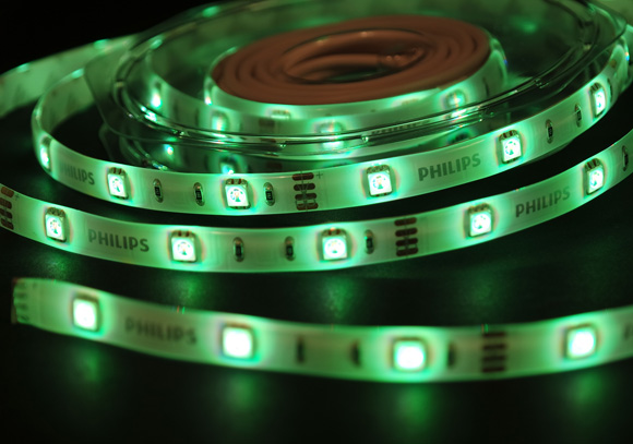

A Hue Lux kezdőkészletben a híd mellett két, meleg fehér (2700 K) fényt adó, állítható intenzitású, 9 wattos, laposított körte van 750 lumenes maximummal, szintén 160 fokos sugárzási szöggel és 15 000 órás élettartammal. A harmadik start kitben három színes, GU10 foglalatú spotlámpa van 6,5 wattos fogyasztással, 250 lumenes fényárammal, 38 fokos sugárzási szöggel és ugyancsak 15 000 órás élettartammal. Végül pedig létezik LED szalagos szett is, amiben a híd mellett két kétméteres köteget találtunk fejenként hatvan darab RGB LED-del. A szalag három LED-enként méretre vágható, elölről szigetelő burkolattal látták el, hátuljára pedig öntapadó szalagot készítettek elő a könnyebb telepítés érdekében. Mindkét szalaghoz külön táp van fixen bekötött, közel négyméteres vezetékkel.

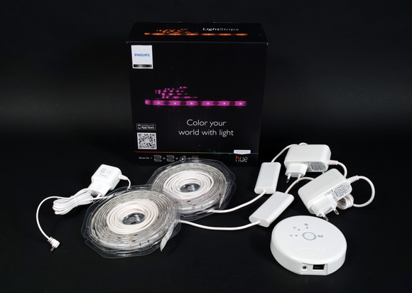

Indulócsomag LED-szalagokkal
Természetesen minden, indulócsomagban lévő villanykörte, LED szalag, valamint a központi híd is megvásárolható külön, és ezzel még korántsincs vége a kínálatnak. Hue Bloom néven kapható 8 wattos, 120 lumenes asztali lámpa, aminek csinosabb, erősebb alternatívája a 10 wattos és 210 lumenes Hue Iris, mindkettő kapható híddal és szólóban is. Érdekes darab a 120 milliméter átmérőjű, félgömb alakú Hue Go, ami egy hordozható, akkumulátoros lámpa 300 lumenes fényárammal. Továbbá van még a Hue Beyond, illetve Hue Phoenix család, előbbiben három, utóbbiban öt önálló világítótesttel, álló és mennyezeti lámpákkal, csillárokkal egészen 3000 lumenes fényáramig.

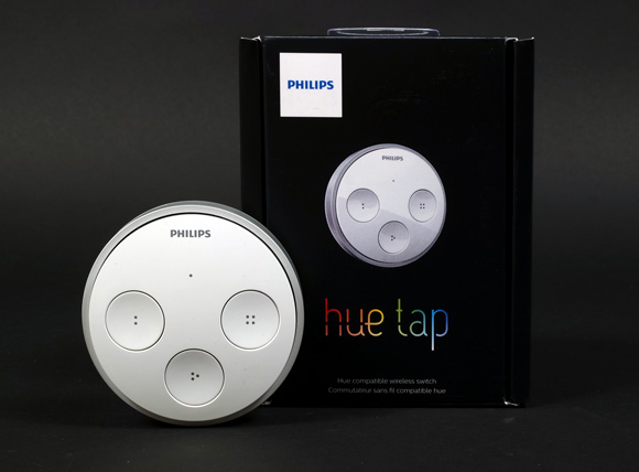

Sőt nem csak világítótestek kínál a Philips, hanem vezérlőket is. Hozzánk a Hue tap jutott el, ez egy kör alakú, négy, a híd segítségével programozható, kapcsoló funkcióval ellátott, természetesen vezeték nélküli alkalmatosság. A Hue dimmer switch pedig egy falra is rögzíthető, de amúgy vezeték nélküli távirányító, amivel nem csak ki-/bekapcsolni, hanem tompítani is lehet a Hue fényforrásokat.

A Philips Hue a komolyabb okoslámpás rendszerekhez hasonlóan központi egységet, az előző oldalon már emlegetett hidat vagy átjárót (Hue Bridge) használ. Ezt a modult kell bekötnünk a hálózatunkba Ethernet kábellel, így hozzá futnak be az otthoni Wi-Fi hálózatra kapcsolódó okostelefonunkról az utasítások, hogy azokat a megfelelő világítótestekhez küldhesse. Ezekkel az okos eszközök körében talán leginkább elterjedt, ZigBee protokoll segítségével kommunikál, ami a kis hatótávolságú, alacsony adatátviteli sebességű, így kis energiaigényű IEEE 802.15.4 szabványra támaszkodik. Az eszközök kommunikációs hálót alkotnak, és mivel 2,4 GHz-es frekvencián működnek, ezért a Wi-Fivel zavarhajták egymást. Két szomszédos pont között tíz, legfeljebb húsz méteres távolság lehet, persze több villágítótest beiktatásával kiterjedt hálózat építhető.
Meglehetősen egyszerű a rendszer kiépítése. Először be kell szerelni és fel kell kapcsolni a Hue világítótesteket, melyekből egy híd maximum ötvenet fogadhat, de a teljes rendszerben több híd is lehet. Ezután az Ethernet kábellel hálózatunkba, jellemzően routerünkhöz kell kötni a Hue hidat, és persze a mellékelt tápegységgel áramot is kell adni neki. Végül pedig letölthetjuk a vezérlőappot, ami nem csak iOS-re vagy Androidra tölthető le, hanem az Amazon Kindle tabletjeire is. Internetböngésző segítségével is kezelhető a rendszerünk, viszont a Windows Áruházában egyelőre csak harmadik fél által készített, Hue kezelőappok vannak. A Philips alkalmazás segítségével előbb azonosítani kell a hálózaton lévő hidakat, amelyeknél a starter készletekben már előre be vannak konfigurálva a hozzá adott fényforrások, így lényegében készen is vagyunk.

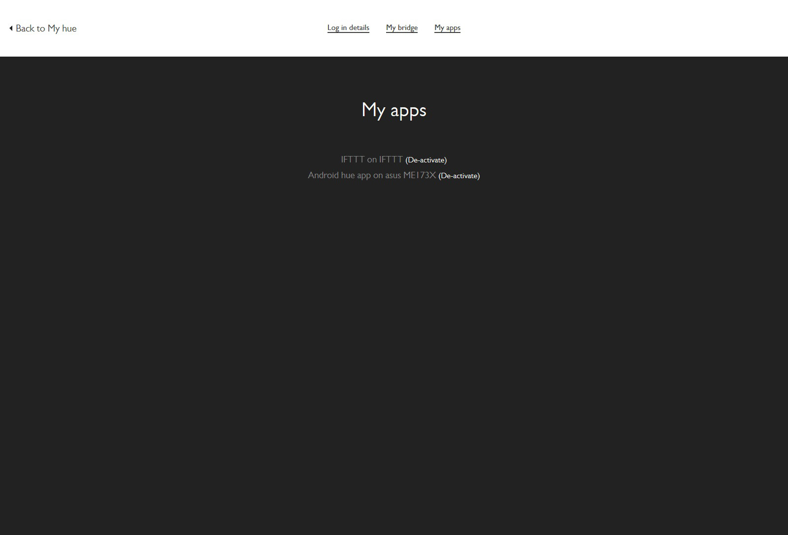

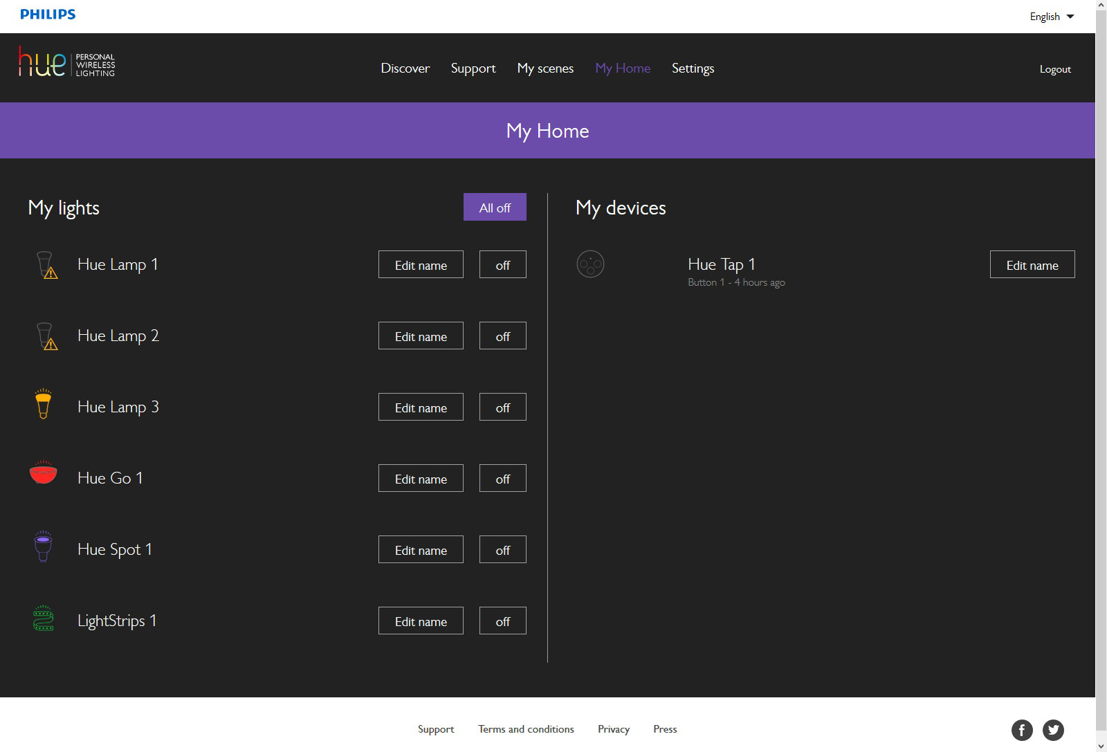

Webböngészős kezelőfelület PC-n

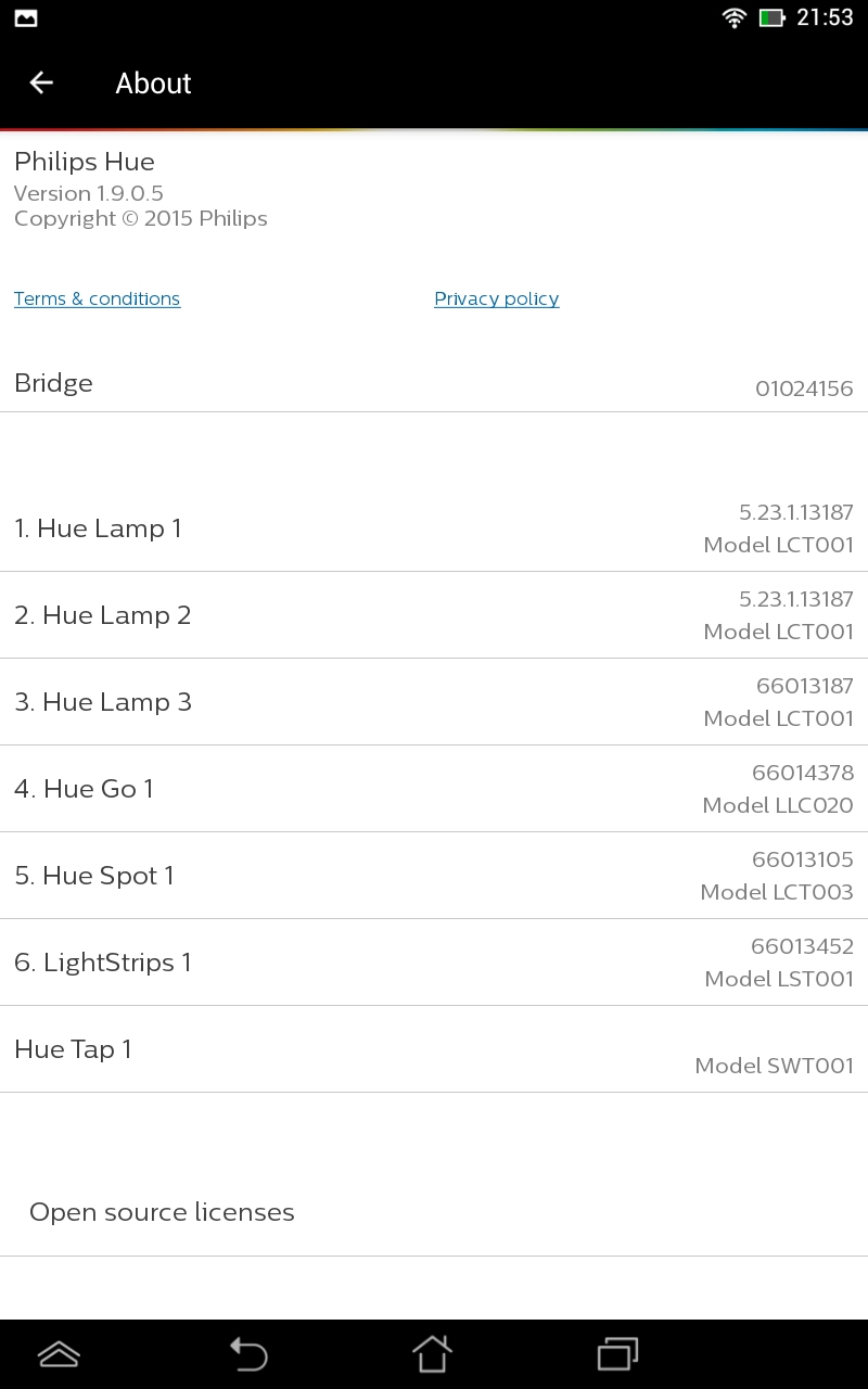

A további fényforrások vagy kapcsolók felderítéssel adhatóak hozzá a hídhoz. Mondjuk nekünk ez ismételten sem sikerült, sem a Go mobil lámpával, sem a LED szalagokkal, sem a GN10 foglalatos RGB égővel, így kézi módszerhez kellett folyamodnunk, amikor a felderítés helyett a lámpán vagy csomagolásán lévő sorozatszámot írtuk be az appba. Ez az eljárás viszont minden alkalommal gyorsan és biztosan működött a fényekkel és a Hue tap kapcsolóval is. Elvileg a nem Philips gyártmányú, de ZigBee támogatású egyéb világítótesteket is be lehet így kötni a rendszerbe.
Philips Hue Android app

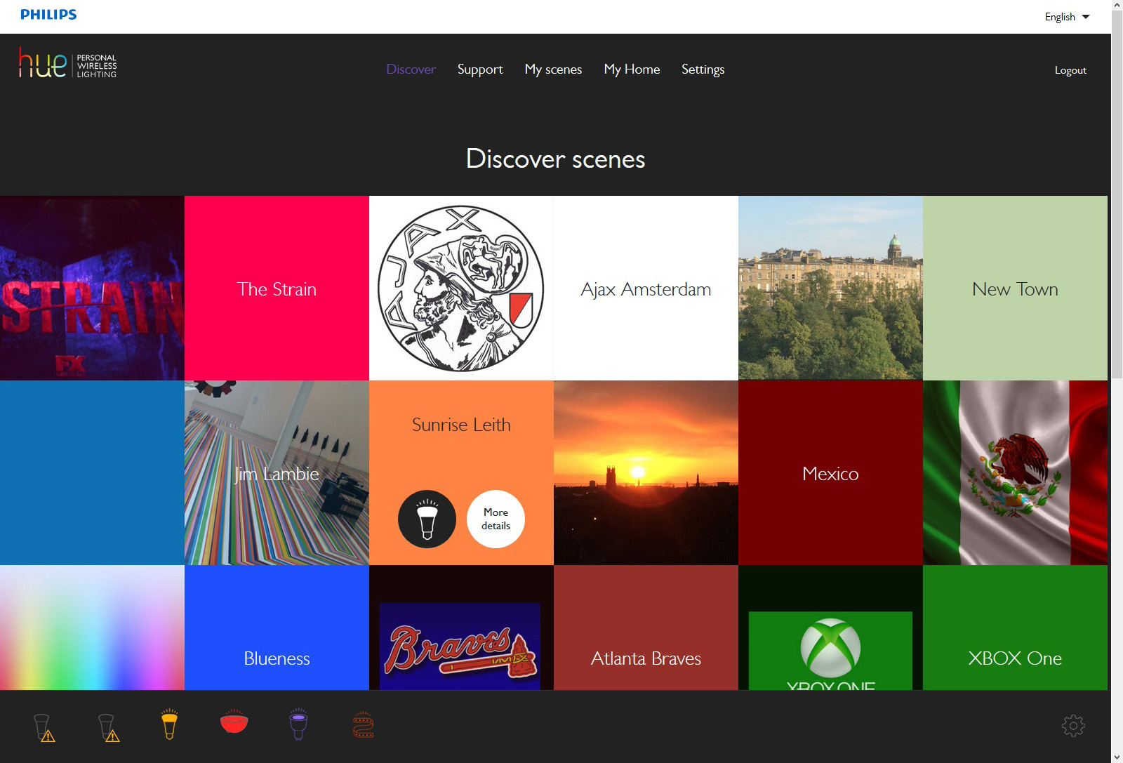

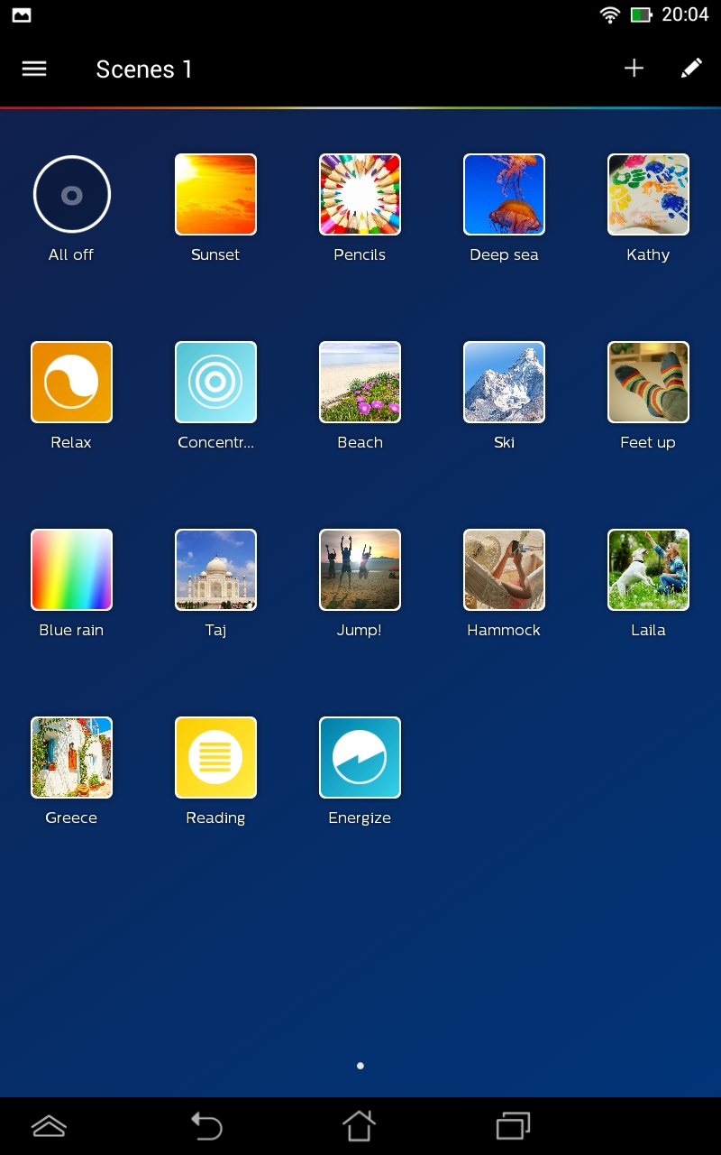

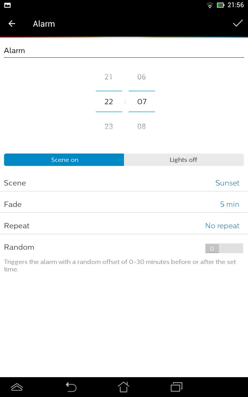

Az alkalmazást arra hegyezték ki, amiben a Hue potenciálisan a legjobb. Amikor elindítjuk, nem az egyes lámpákat külön kezelő részen találjuk magunkat, hanem az úgynevezett jeleneteknél, ahol előre beprogramozott, általunk készített vagy akár az internetről letöltött, több lámpát érintő kombinációk vannak. Hiszen az a jellemző, hogy az ember filmnézéshez, olvasáshoz, egy kis romantikázáshoz vagy éppen más témához lövi be az összes fényforrást. Hogy a módok közötti váltás egyszerű legyen, az Android (vagy egyéb oprendszer) kezdőképernyőjére is kirakhatóak az egyes jelenetek. Persze van lámpakonfig is kicsit jobban elrejtve, ahol belőhetjük a tap kapcsolót, illetve ébresztőt vagy időzítőt is állíthatunk halványodási idővel.

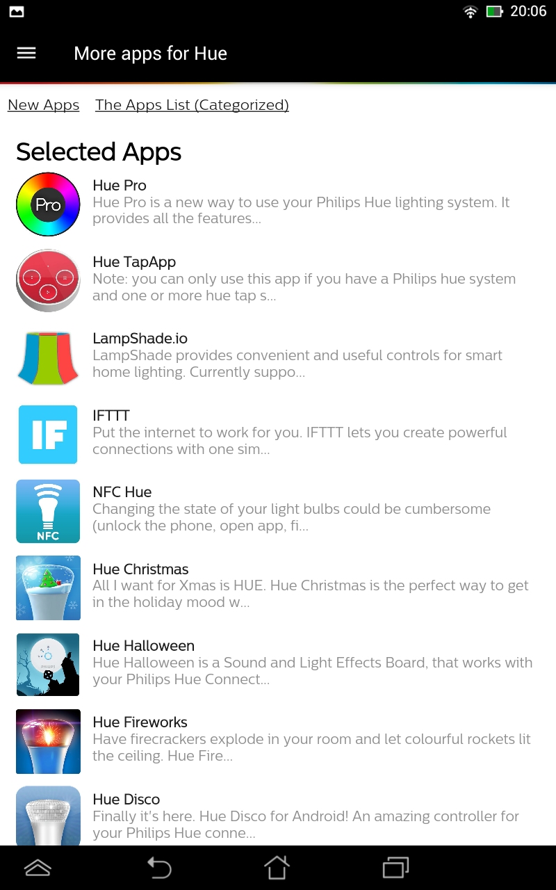

Néhány Android app Hue-hoz

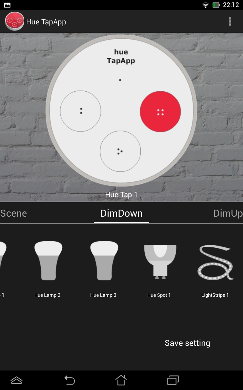

Kicsit kevésnek tűnhet, de ez minden, amit a gyári app tud. A Hue viszont szabadon programozható, és az elmúlt három év alatt rengeteg alkalmazás született hozzá. Vannak például olyanok, amelyekkel bármilyen kapcsoló létrehozható akár lámpánként, akár csoportokban, aztán vannak olyanok is, amelyek a mobil mikrofonját használva az éppen megszólaló zene hatására váltogatják a lámpák színét, de a kedvenceink azok, amelyek a különböző események hatására módosítanak a fények állásán. Ebben az IFTTT tűnt a legjobbnak, ami temérdek eszközt támogat, segítségével a Hue nem csak szoftverekkel, hanem termosztáttal, füstérzékelővel, riasztóval vagy akár kávéfőzővel és még sok minden mással összekapcsolható.

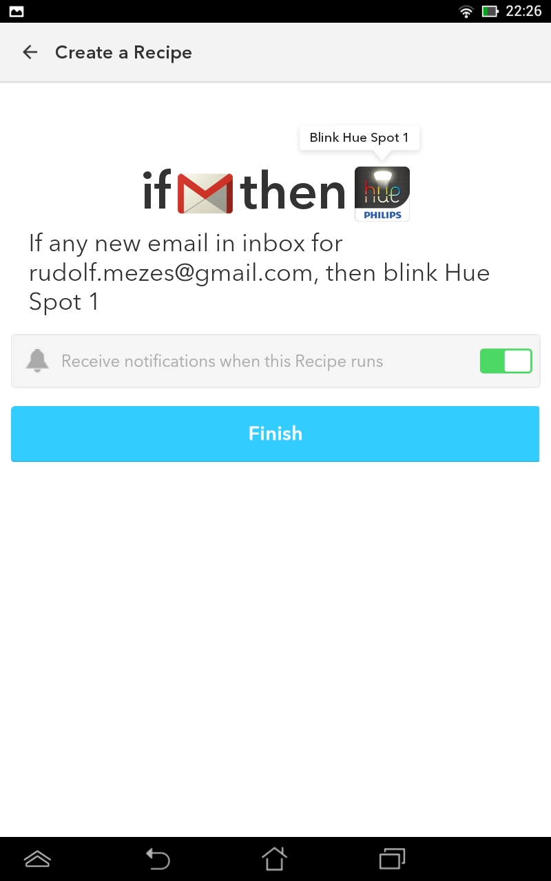

A telefont inkább csak a rendszer konfigurálására és némi házi Ambilight hatás elérésére használtuk. A lehetőségek tárháza pedig kiapadhatatlan. Bár iOS-en kezdett a Hue, Androidra is több mint ötven különböző appot találtunk hozzá, a kipróbáltak többsége pedig jól működött. A prímet az IFTTT vitte, azzal minden létező eseményjelzést meg tudtunk oldani. A kapcsolós appok közt rengeteg jó van, olyanok is, amelyek NFC-vel, tehát a telefon NFC-taghez közel tartásával működnek. Érdekes lehetőség a hangvezérlés is, ami egyelőre külön appot igényel, de a Hue már az Apple Sirijével és az Amazon Alexájával is barátkozik, meg lennénk lepve, ha a Microsoft Cortanája kimaradna a sorból. Szoftveres téren tehát óriási a Hue előnye a versenytársakkal szemben.
