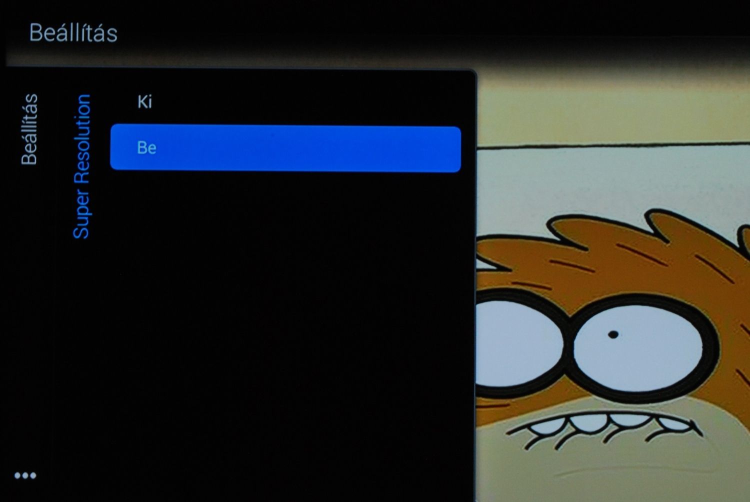

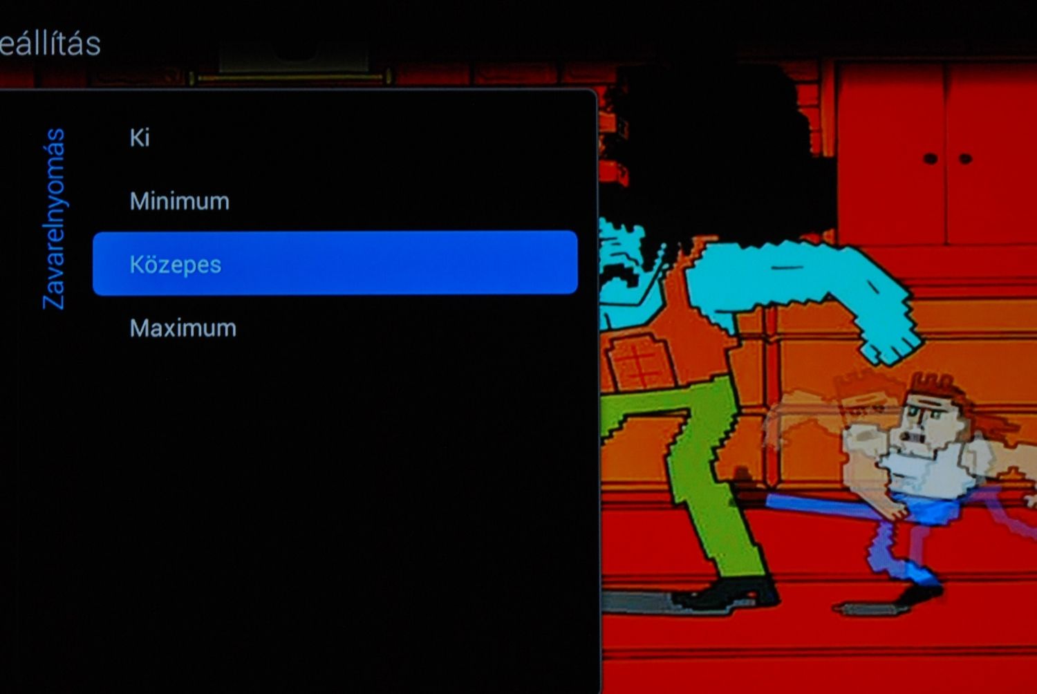

Enyhe zajosodás a rossz minőségű forrásból származó tartalmak, elsősorban tévéadások esetén előfordul. De ezen egyszerűen lehet segíteni a Zavarelnyomás használatával, ám azért túlságosan erős fokozatra állítva hajlamos az elektronika egyes képrészleteket összemosni. A Super Resolution szolgál a felbontás felskálázására, és egész jól működik ez a szolgáltatás. Természetesen ez sem képes arra, hogy egy SD anyagból HD, vagy pláne Full HD minőséget varázsoljon, de az tény, hogy valamelyest javít a képminőségen.

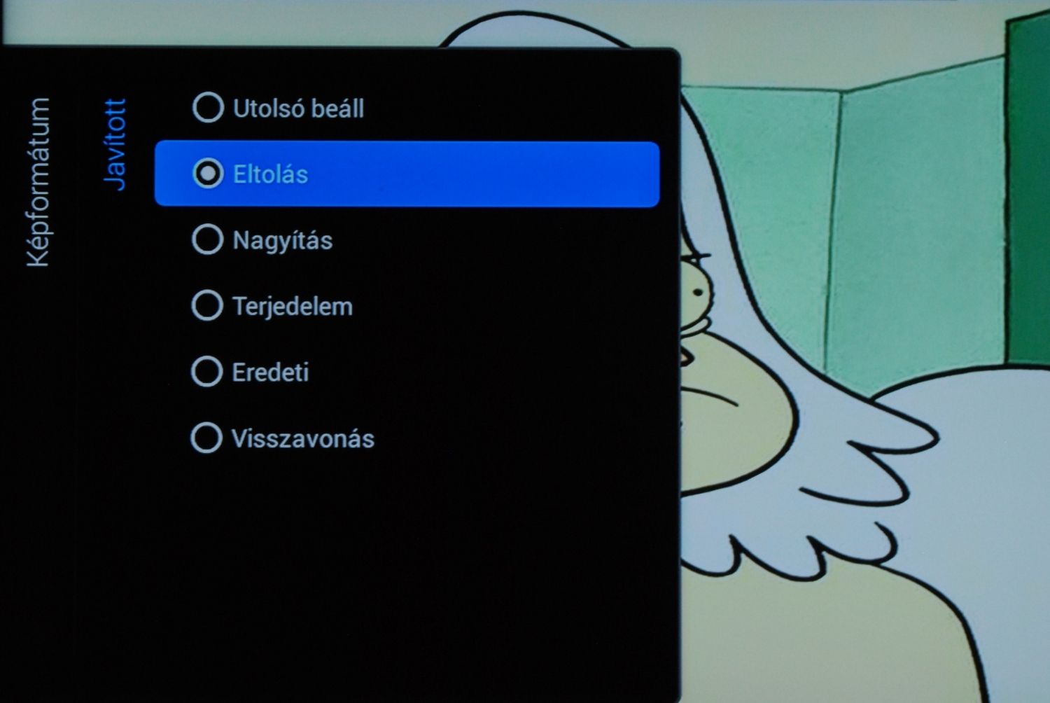

A hagyományos képaránnyal kapcsolatos profilok hiányoznak, arra nyílik lehetőség az egyébként teljesen jól működő automata kitöltés és a nagyítás mellett, hogy a felhasználó az eredeti, tehát a forrásanyagtól függő formátum mellett tegye le a voksát, vagy bizonyos keretek között maga határozza meg a kép szélességét és magasságát. Ilyesmivel eddig még nem nagyon találkoztunk, és egyelőre nem is nagyon világos, hogy ennek mi lehet az értelme. Talán az, hogy ha valaki torznak érzi a képet, akkor ezen enyhíthet valamelyest, de mivel ilyenkor fekete csík tűnik fel az alsó, felső, illetve oldalsó kávák mellett, ez nem tűnik túl jó megoldásnak.

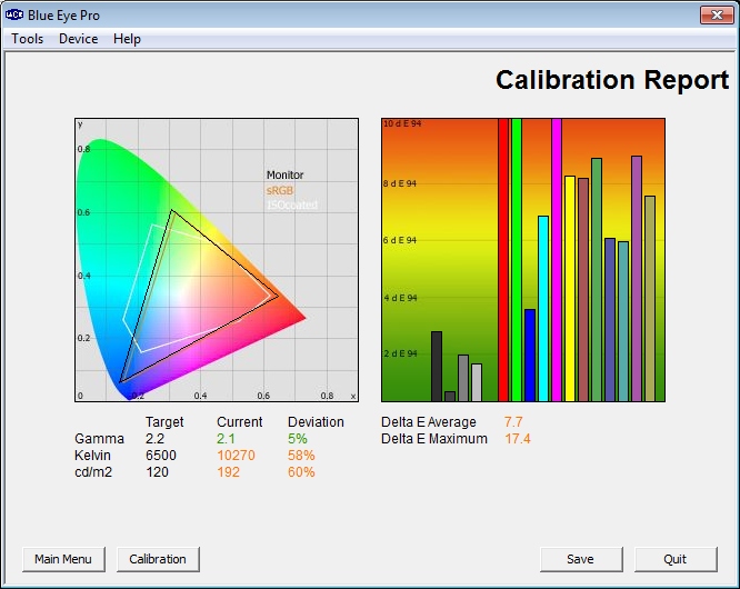

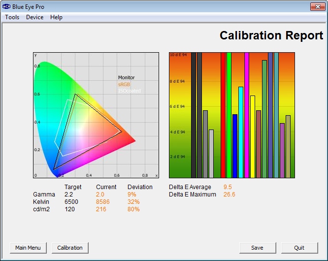

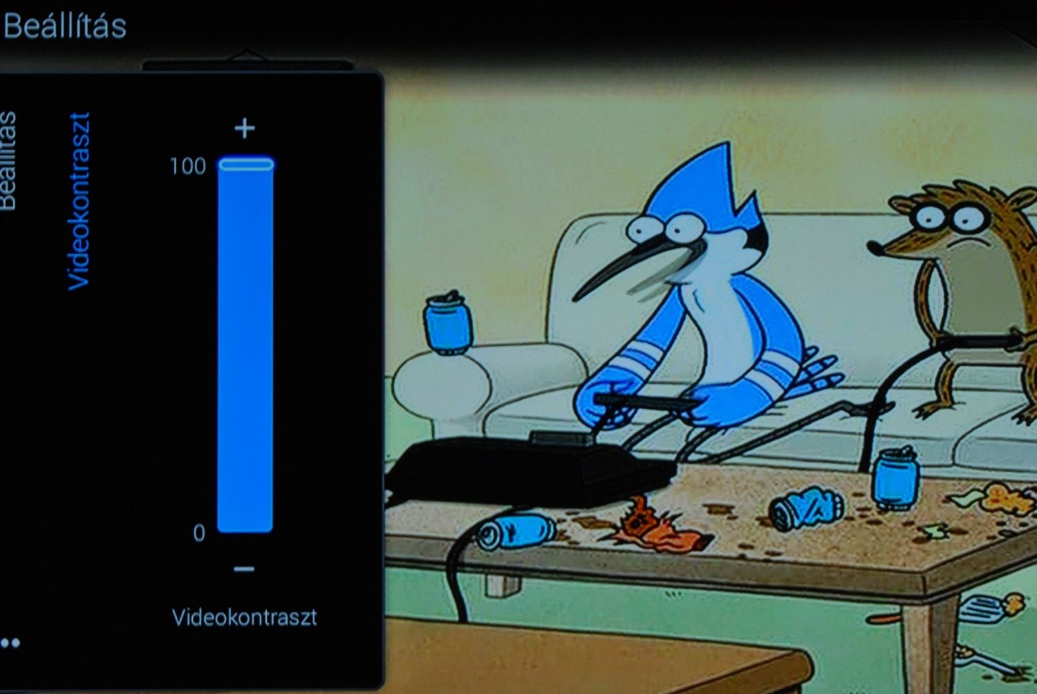

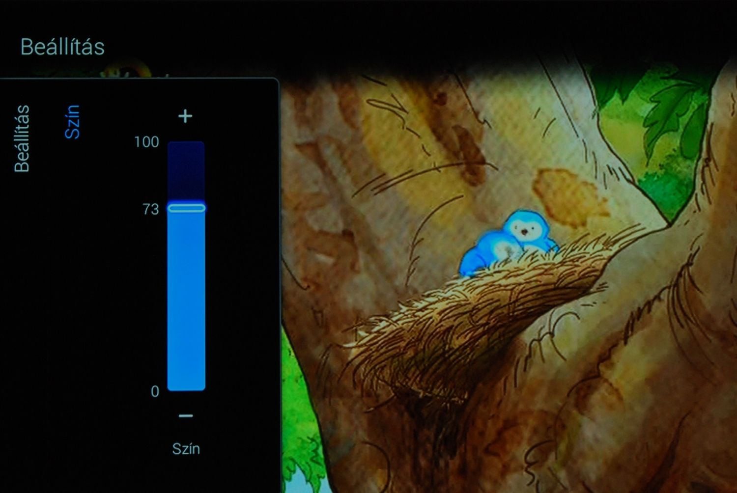

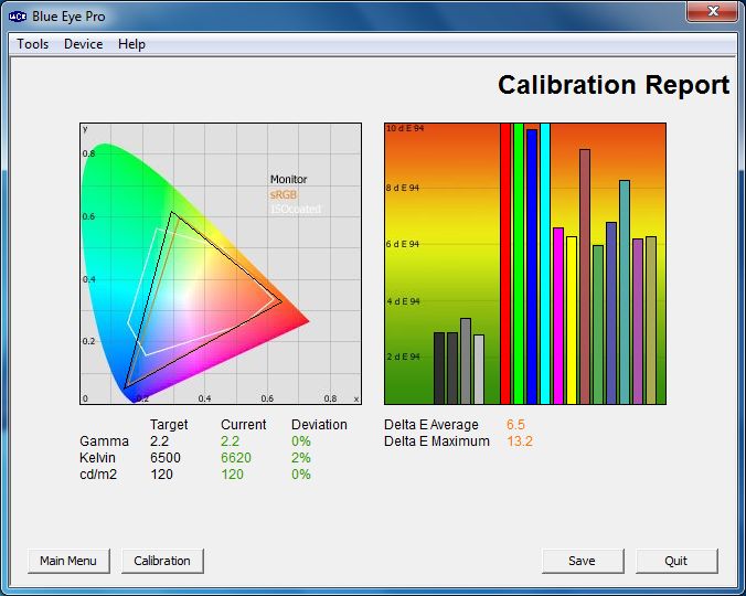

Egy kalibrátorral, illetve a LaCie Blue Eye Pro névre hallgató alkalmazás segítségével vettük szemügyre tüzetesebben az előzetes beállításokat. Sorrendben ezek a következők: Élénk, Film, Fénykép, ISF Nappal, ISF Éjszaka, Szabványos, Természetes. A kép jobb oldalán látható, hogy a bemért 18 szín milyen mértékben tér el a referenciától. Ennek meghatározására használatos a delta E, ami egy olyan numerikus érték, amely két különböző szín távolságát határozza meg egy színrendszeren belül. Minél kisebb a delta E értéke egy adott színnél, annál közelebb áll a referenciához, vagyis annál jobb.
Itt pedig következzenek a kalibrátor segítségével megtalált, legjobbnak tűnő képbeállítások.
Philips 48PFS8109
Kontraszt 89
Fényerő 41
Szín 58
Tökéletes kontraszt Ki
Zajcsökkentés HD: Ki, SD: Ki/Minimum
MPEG zavarelnyomás HD: Ki, SD: Ki/Minimum
Perfect Natural Motion Ki
Clear LCD Ki
Super Resolution Be
Kontraszt üzemmód Ki
Színhőmérséklet Egyéni
Színjavítás Ki
Fényérzékelő Ki
Gamma 2
Fehéregyensúly, piros 104
Fehéregyensúly, zöld 72
Fehéregyensúly, kék 53

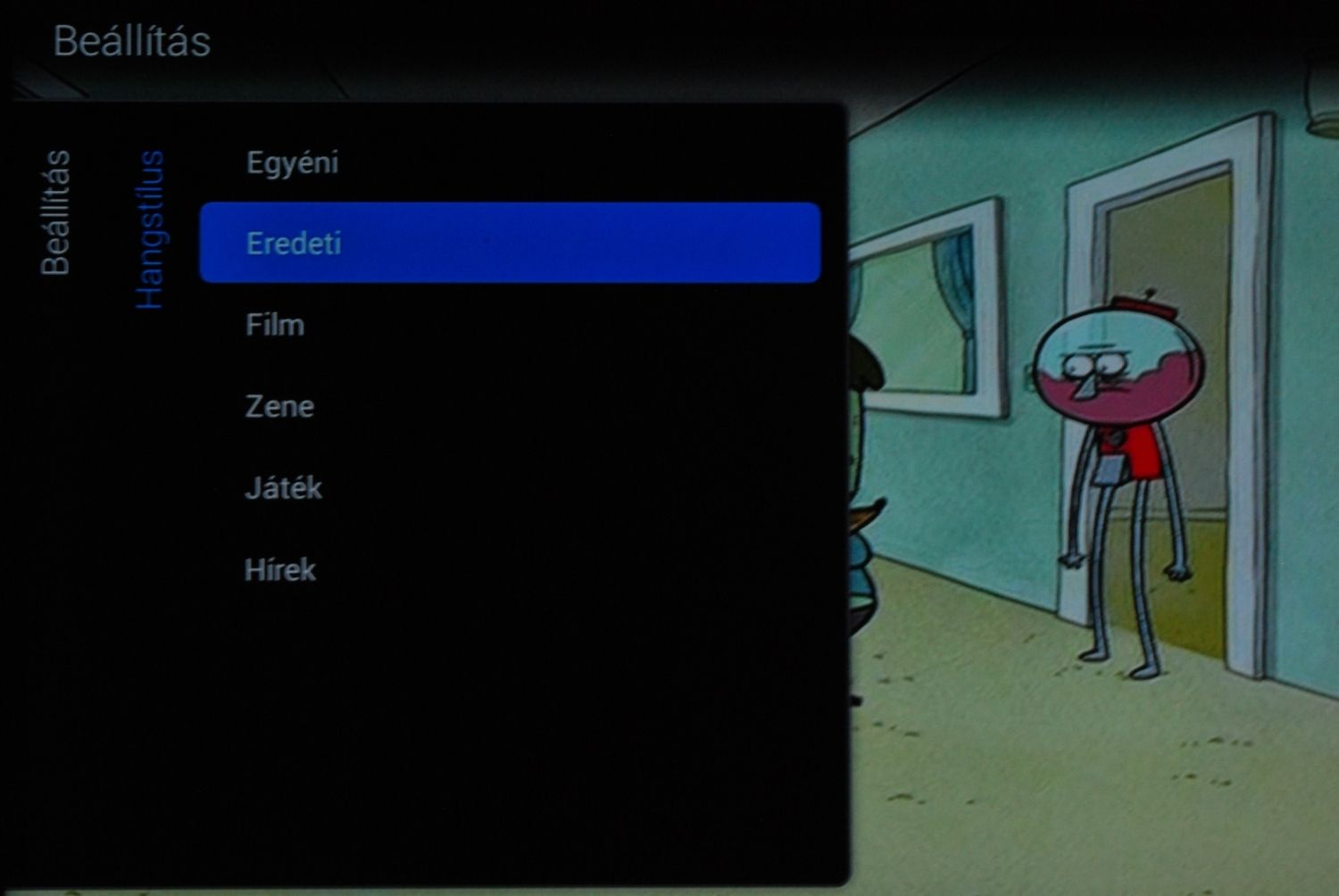

Hangzás

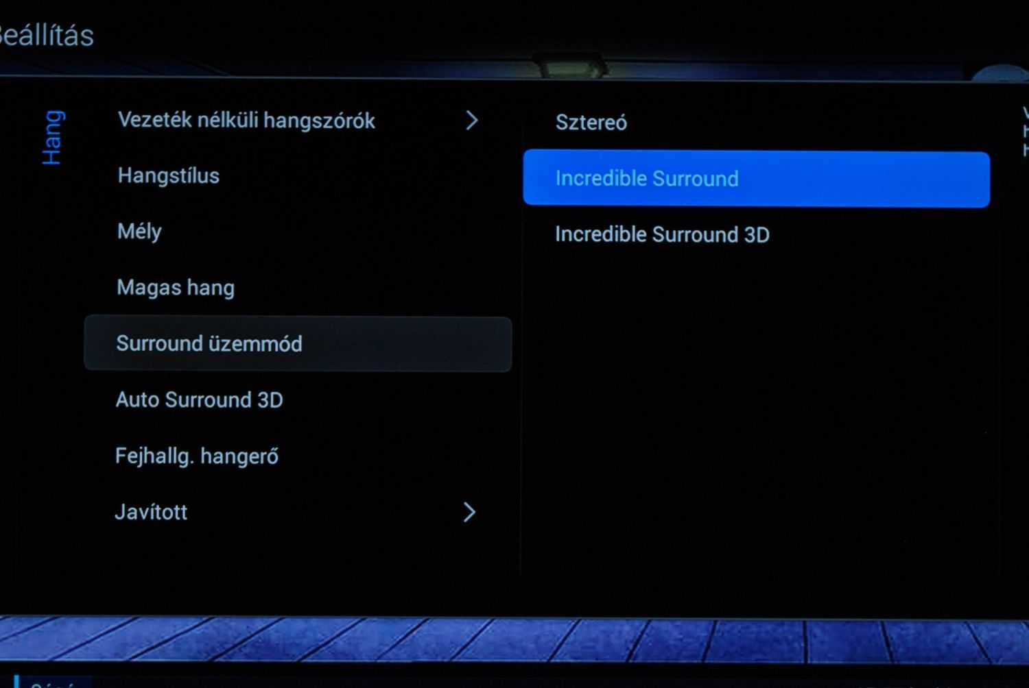

A két darab 7,5 wattos hangsugárzó mellett van a tévében egy 15 wattos mélysugárzó is. Ez pedig hallható is működés közben, hiszen a hangzás dinamikusabb, erőteljesebb, mint amit a legtöbb vetélytárs produkál, de természetesen azért egy direkt e célra fejlesztett külső hangrendszerrel, házimoziszettel vagy hangprojektorral még így sem veheti fel a versenyt. Az előre programozott hangprofilok nem hiányoznak, amelyek a szokásoknak megfelelően nevükkel jelzik, hogy milyen típusú tartalmak mellé szánja őket a gyártó (Eredeti, Film, Zene, Játék, Hírek).
Ha valakinek ezek közül egyik sem nyeri el a tetszését, az saját ízléséhez szabhatja a magas és mély hangok arányát. Bekapcsolható a virtuális surround hangzás, ami a valóságban ezúttal sem teremt térhatást, a végeredmény inkább olyan, mintha egy visszhangeffektet kapcsolnának be. A beszédhang felerősítése viszont jól jöhet, akárcsak az Automatikus hangerő-kiegyenlítés, amely a csatorna- vagy forrásváltáskor esetlegesen fellépő váratlan hangerőkülönbséget hivatott kiküszöbölni.

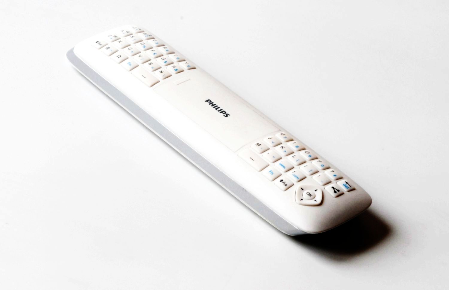

Távirányító billentyűzettel

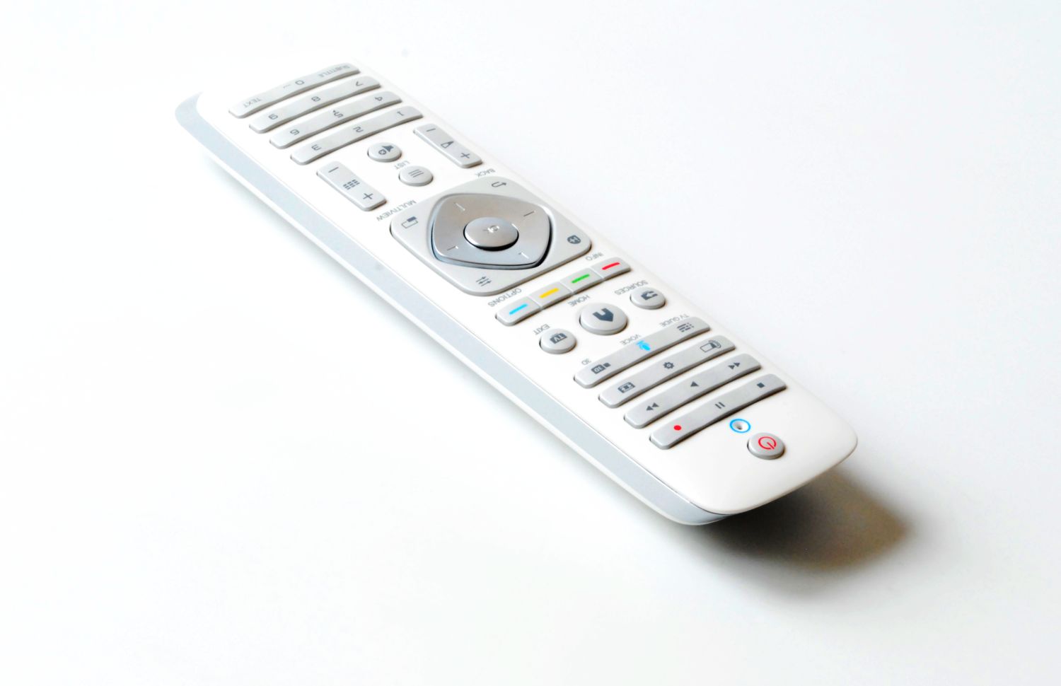

Az átlagosnál súlyosabb távirányító kifejezetten dizájnos darab. Fogása kényelmes, a rajta elhelyezett funkciógombok száma megfelelő, elérhető közvetlenül minden fontosabb szolgáltatás. Háttérvilágítás nincs, se tapipad, ám hangvezérléshez szükséges mikrofon van rajta. A hátulján pedig helyet szorítottak egy 33 gombos, kurzornyilakkal is ellátott QWERTY billentyűzetnek, amely a különféle netes alkalmazások használata során igen jó szolgálatot tehet.
A készülék képes együttműködni USB-n keresztül csatlakoztatott egérrel és billentyűzettel, és elméletben vezérelhető egy ingyenesen letölthető alkalmazás segítségével okostelefonról vagy tabletről is. Viszont hiába indítottuk el a szükséges appot, az egyszerűen nem találta meg a tévét, úgyhogy nem tudunk arról beszámolni, hogy mennyire működik jól, mennyire komfortos a használata. A mikrofon vezérléshez nem, csak kereséshez használható, de ez egyáltalán nem baj. A rendszer magyarul nem tud, csak az angol nyelvű kulcsszavak megtalálására képes, e téren viszont egész jól, nagyjából 70 százalékos hatékonysággal teljesített, ráadásul szókapcsolatokra is lehet vele keresni.

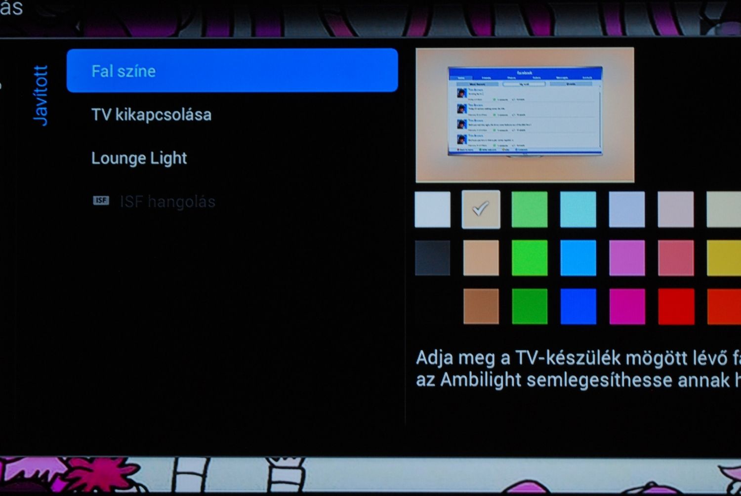

A készülékből nem hiányzik a Philips exkluzív Ambilight technológiája. A LED-eket ezúttal nem a keretbe, hanem a hátlap közepére építették, minden bizonnyal emiatt van, hogy bár a fény glória megvan, a hatás nem annyira intenzív. Természetesen az előre programozott profilok nem hiányoznak, ezek a fényerőre vannak hatással, emellett egyszínű háttérvilágítás is beállítható, és ha valakinek már elege van az egészből, akkor ki is kapcsolhatja. Az Ambilight egyébként továbbra is szuper, a cikk szerzője személy szerint odavan érte, de azt sem lehet letagadni, hogy van, akit borzasztóan idegesít.

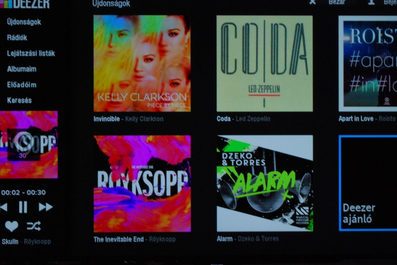

Netes tartalmak

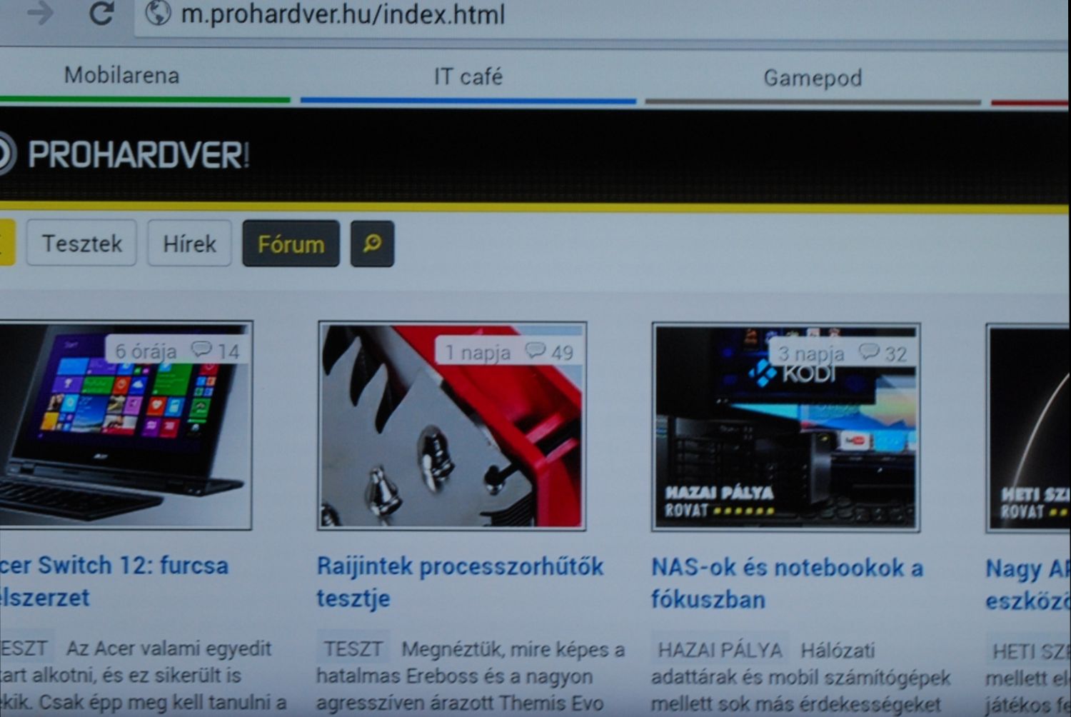

A böngésző gyors, barátságos, teljesen jól használható még a távirányítóval is, köszönhetően a beépített billentyűzetnek, azaz a tv szörfölgetésre is kiválóan alkalmas. Rendelkezik néhány előre telepített alkalmazással (pl. YouTube, Facebook), és az Androidnak, illetve azon belül is a Google Play-nek köszönhetően a kínálat óriási. Az adattárolásra szolgáló belső tárhely 1,6 GB, ez pedig jó néhány program elraktározására elég.

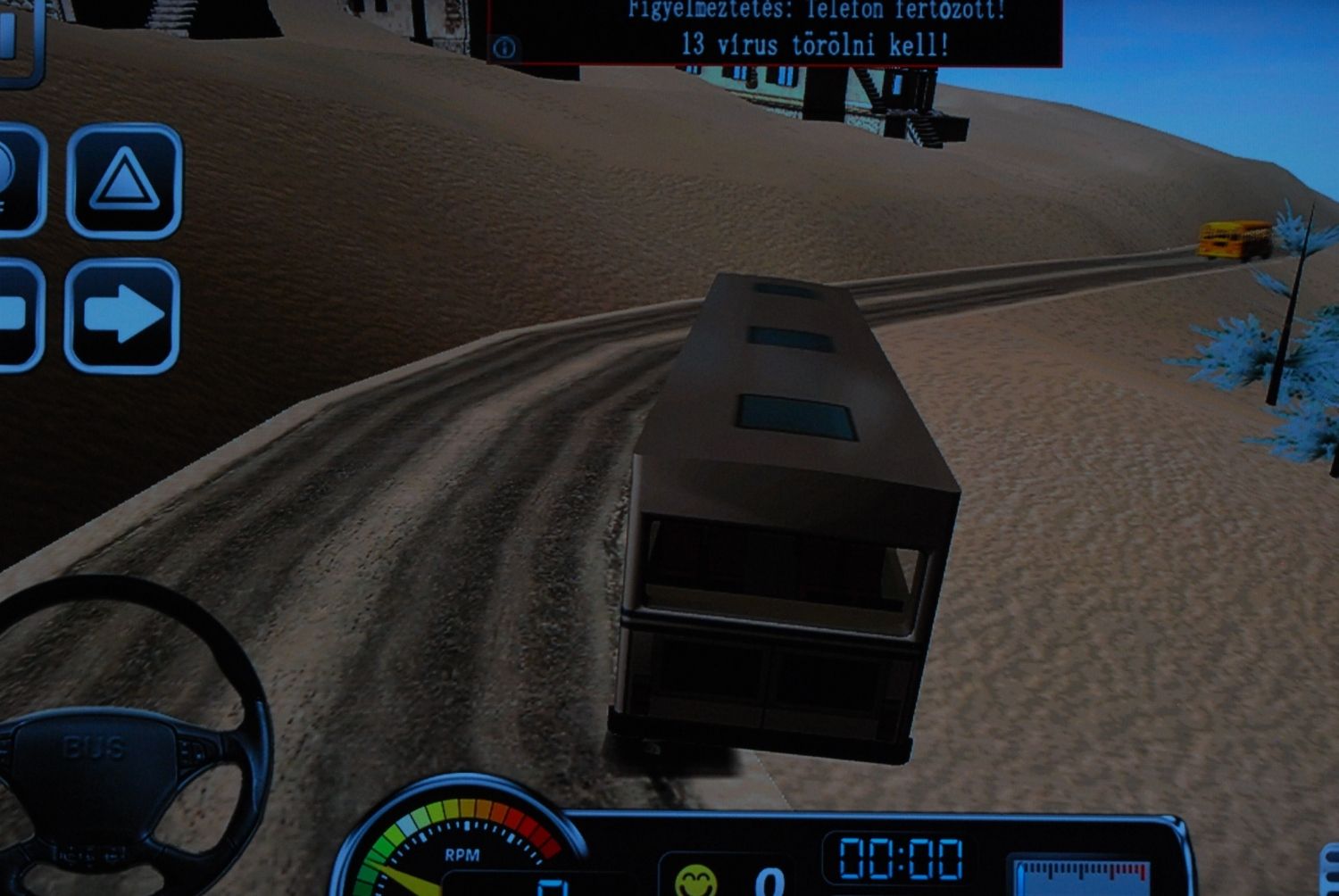

A négymagos processzor teljesítménye az egyszerűbb játékokhoz és alkalmazásokhoz elég, de a 3D játékok már gondot okoznak a készüléknek. A vezérlés továbbra is az egyik gyenge pont egyébként, hiszen a programok jó részét érintőképernyőre optimalizálták, a távirányító és egér (és tapasztalataink szerint a mobil eszközökre írt vezérlőszoftverekkel) pedig képtelen tökéletesen helyettesíteni azt.

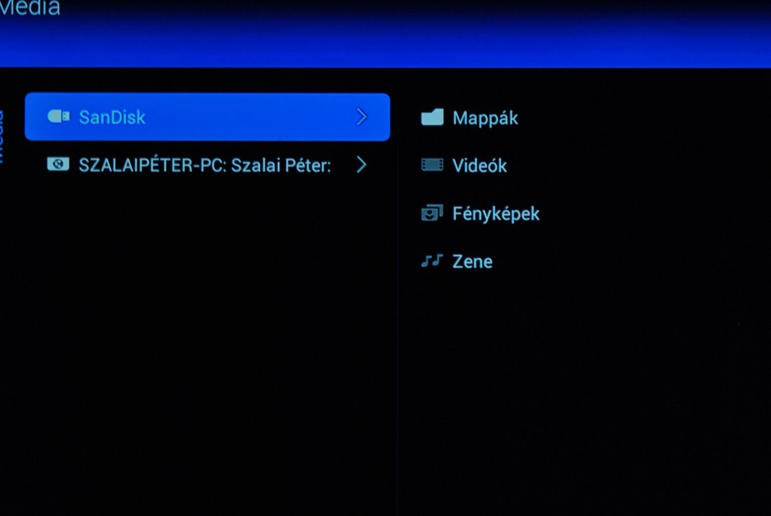

Médialejátszó

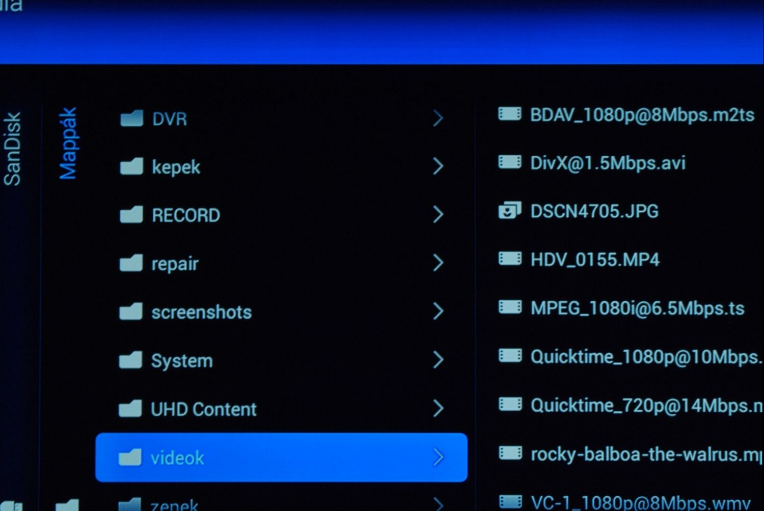

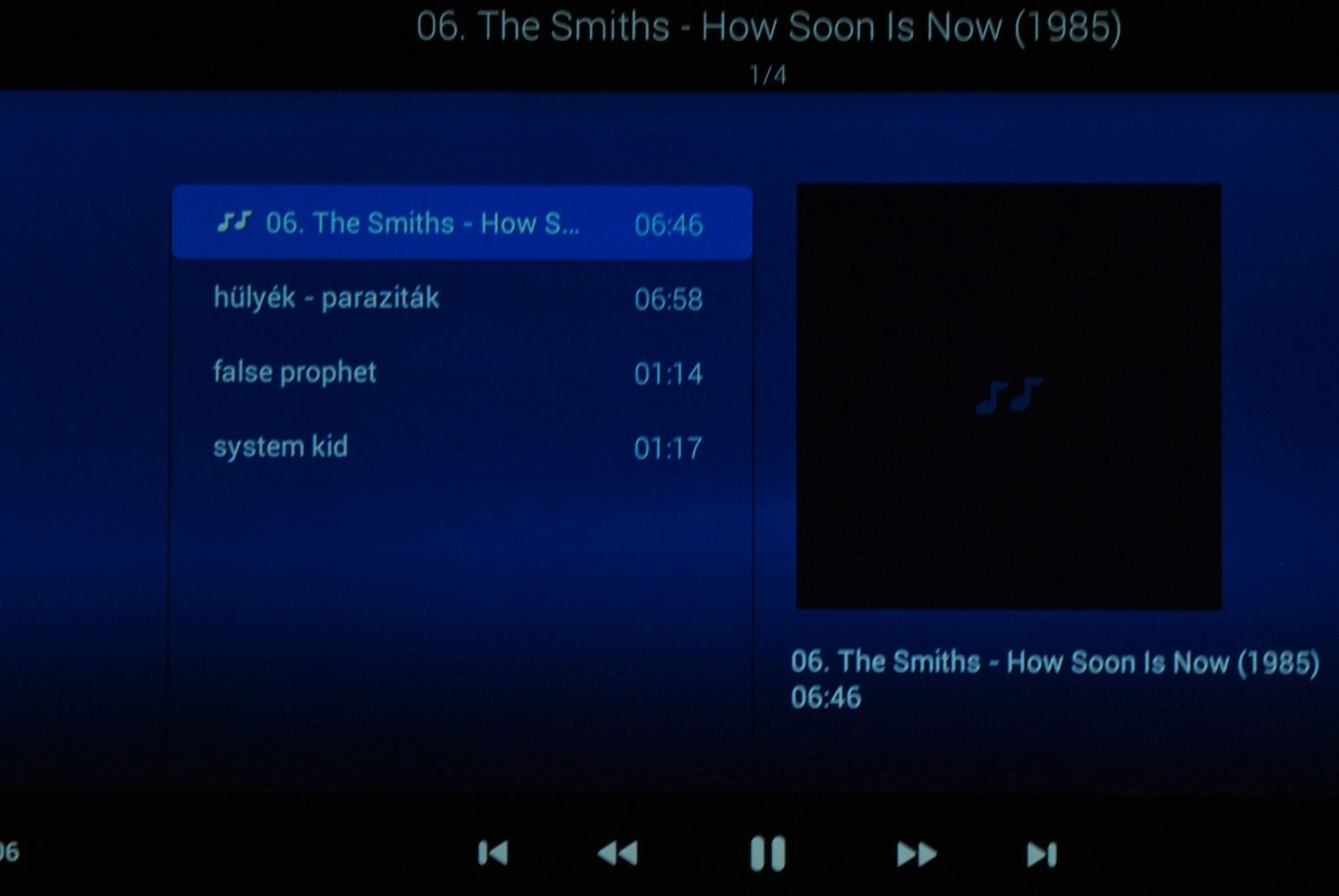

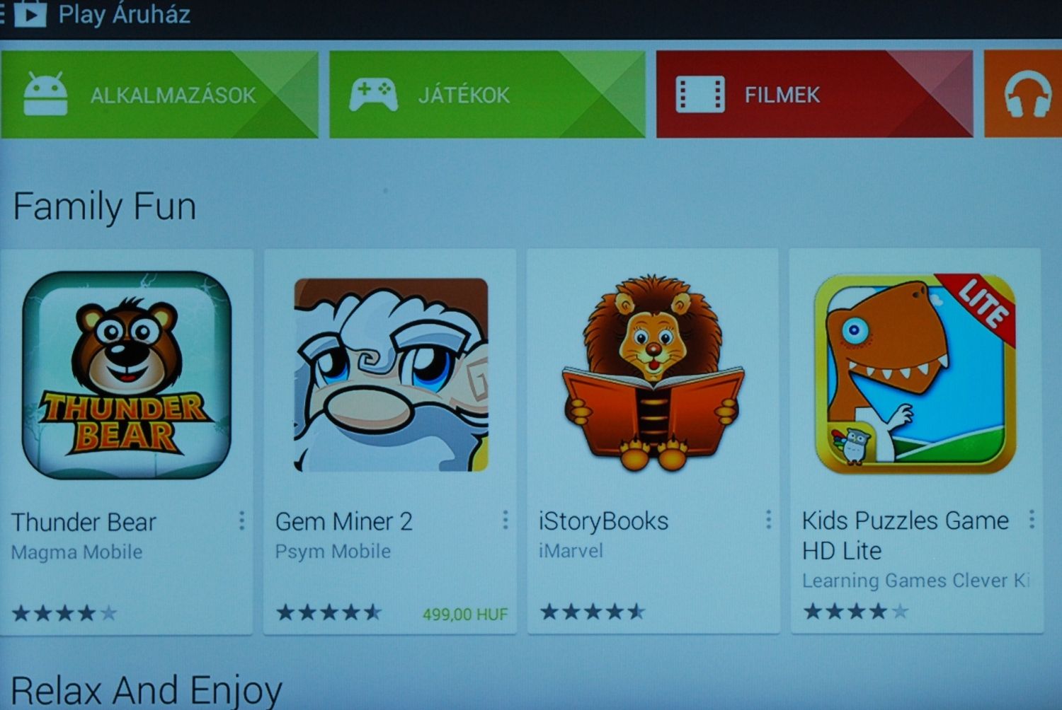

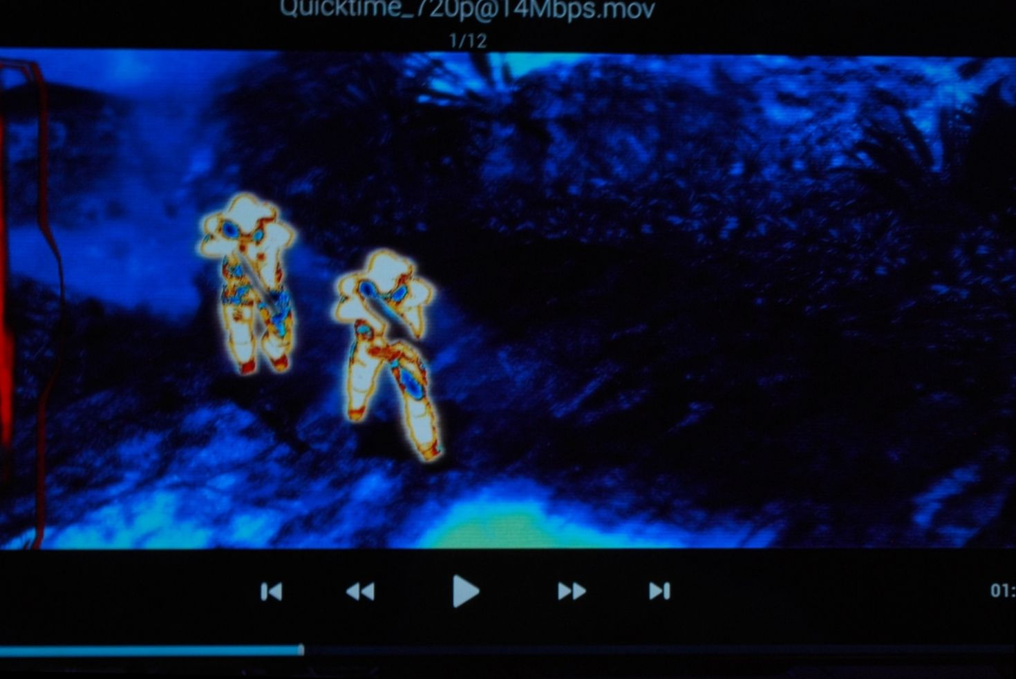

Bár letölthető kiscsillió különféle filmek, képek és zeneszámok kezelésére szánt alkalmazás a Google Play segítségével, azért az integrált médialejátszó sem hiányzik belőle. Ez felépítésében sajnos a rendszermenüt követi, tehát ez is kicsit nehézkesen használható és nem túlságosan átlátható. Képes az összes típusú médiaállomány egyidejű kezelésére, de ha valakinek jobban kézre áll, akkor listáztathatja csak a képeket, zenéket vagy videókat.
Tesztcsomagunk lefuttatása után kiderült, hogy a DivX anyagoktól le kell mondani, viszont a többivel gond nélkül boldogult. Még az annyi más tévét megfektető Killa_sample is tökéletesen, akadozás nélkül, színhelyesen jelent meg. A vezérléshez a távirányítón használható gombokon kívül használható a képernyőn előcsalható grafikus kezelőfelület is. Bár ennek segítségével nagyobb szakaszokat át lehet ugrálni, de arra nincs mód, hogy a számok segítségével pontosan megadjuk, hogy honnan folytatódjék a lejátszás és a virtuális fejezetekre osztás funkció is hiányzik. A külső feliratok kezelésére képes, de a betűk színe és mérete nem módosítható,  ami miatt világos háttér előtt a szöveg nem látszódik túl jól.

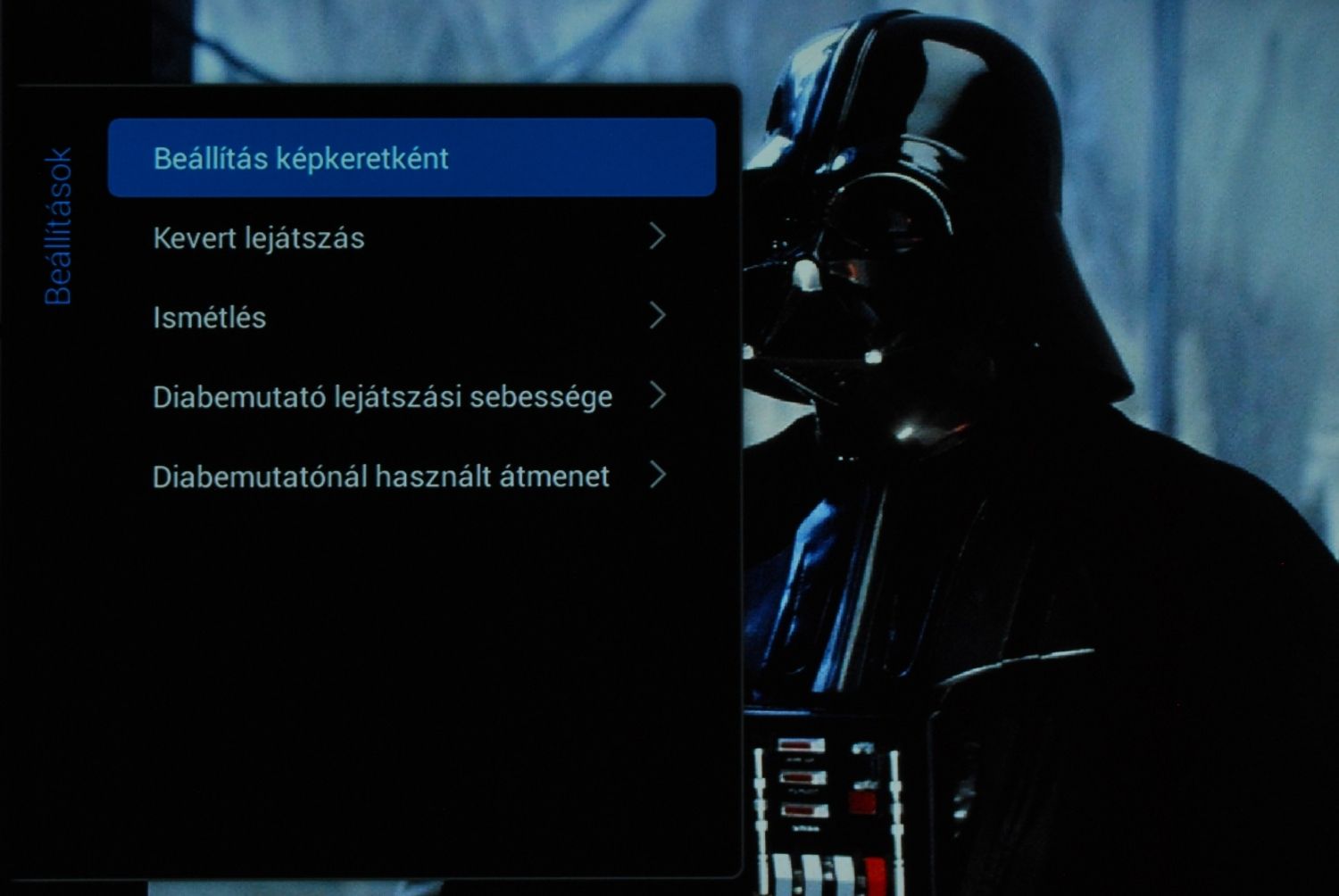

Széleskörű formátumtámogatásról a digitális képkeret funkció esetén nem beszélhetünk, hiszen mindössze a JPG fájlok megjelenítését szavatolja. A diavetítés elindítható, a képváltás sebessége módosítható, és ez különféle effektekkel fel is dobható. Viszont az aláfestő zenéről le kell mondani, ahogy a lejátszási lista összeállításának lehetőségéről is. Utóbbi funkció a hanganyagoknál sem működik, és arra sincs mód, hogy egy alkalmazás segítségével a netről szedjen le a felhasználó különféle információkat az éppen futó dalról. Az ID3 tagek feldolgozása és megjelenítése megoldott, a FLAC fájlokat viszont el lehet felejteni, hiszen csak az MP3 és WMA formátumú fájlok lejátszását biztosítja.

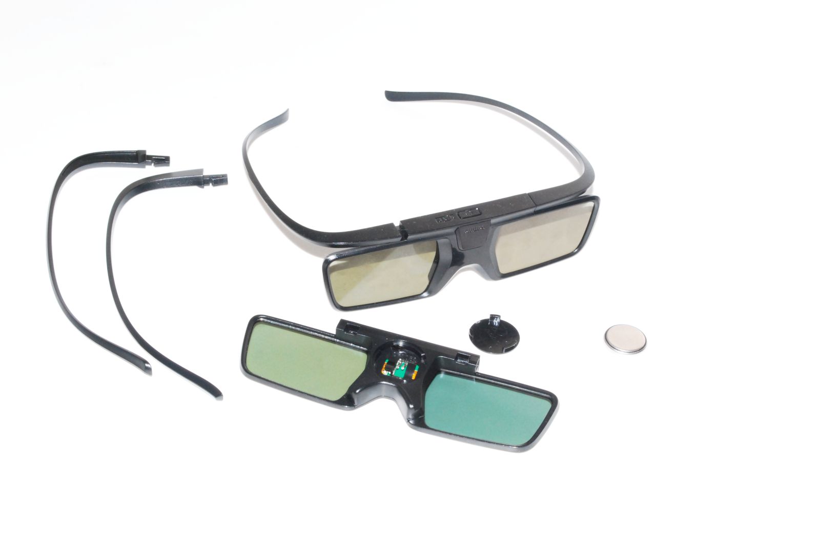

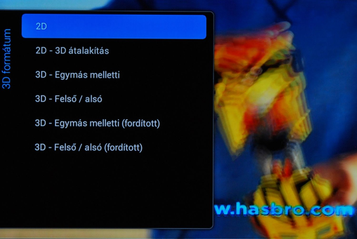

A modell a 3D tartalmak megjelenítéséhez az aktív shutteres képalkotási technológiát használja. A dobozban két PTA519 típusú szemüveg található meg, a tv pedig az összes jelenleg használt 3D szabvány kezelését támogatja. Bár képes a hagyományos kétdimenziós anyagokból térhatásúakat fabrikálni, azért ilyenkor a végeredmény meg sem közelíti egy olyan filmét, amelyet már eredetileg is 3D kamerákkal rögzítettek, és nagy stúdiókban csiszolgattak.
Elő-előfordul ugyanis szellemképesedés és akadozás is. Mindenesetre ha sikerül valamilyen épkézláb tartalmat keríteni és megfelelően besötétíteni a vibrálás minimálisra csökkentésének érdekében, akkor ez a funkció egyértelműen hozzáadott értéket jelenthet.

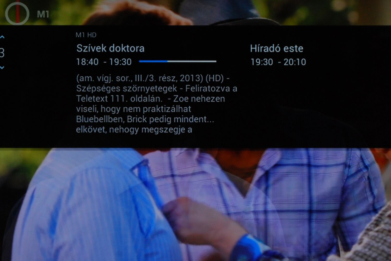

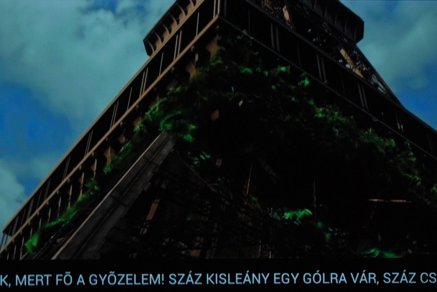

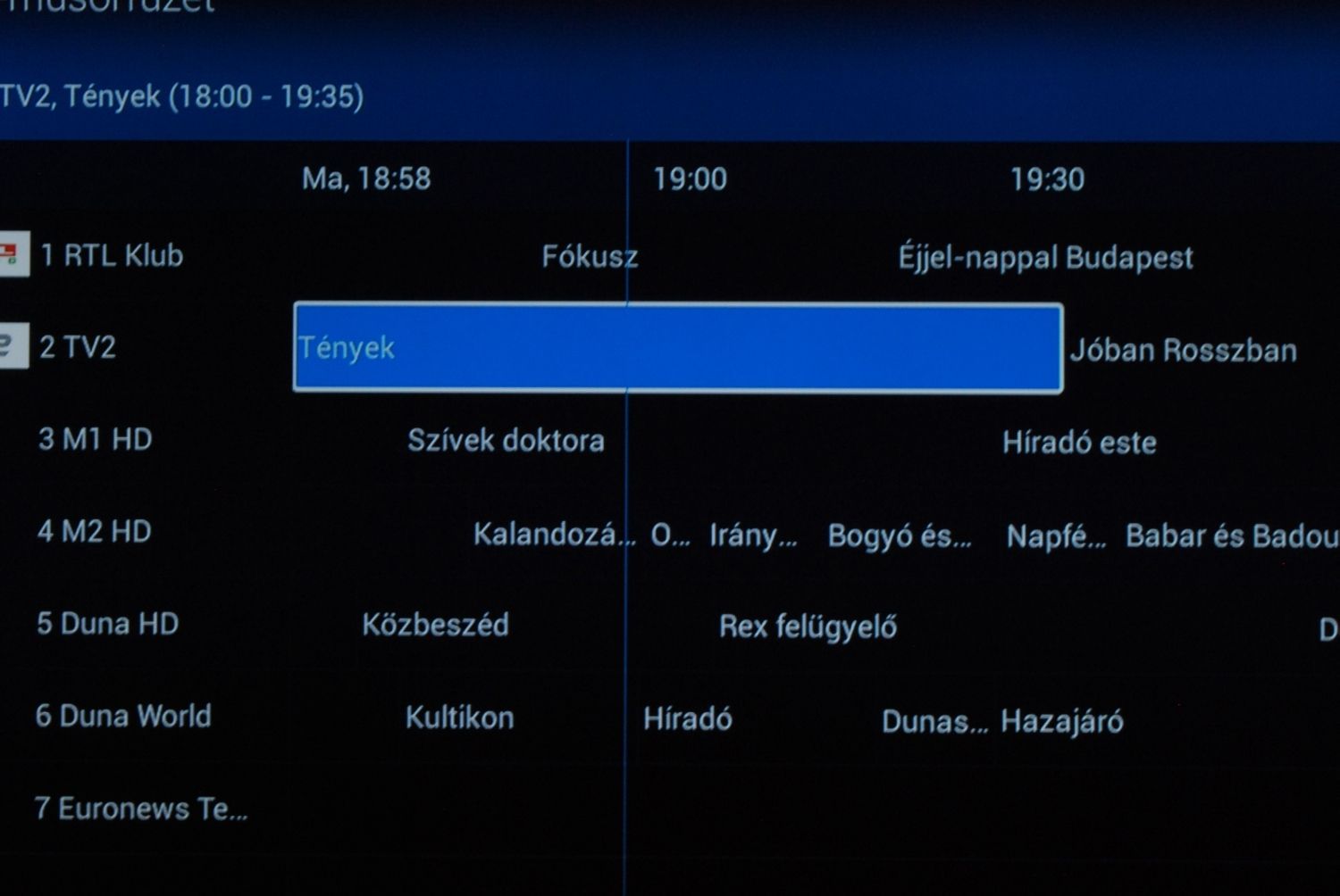

Az integrált tunereknek köszönhetően a tévé mindenféle külső eszköz nélkül képes a digitális földfelszíni és kábeles adások vételére. A jelfeldolgozás jól működik, még egy kisteljesítményű, ütött-kopott szobaantennával is gond nélkül együttműködött.
Az adások képe nem esett szét, nem vált pixelessé, és a hangokkal sem akadt semmi probléma. Természetesen fellapozható a digitális tévéújság, amelynek egy lapjára hét adó kétórányi műsora fér ki, és akár egy hétre előre megtekinthető a kínálat. Rövid leírás is olvasható az egyes programokról, és az időzített felvétel is itt programozható be.
