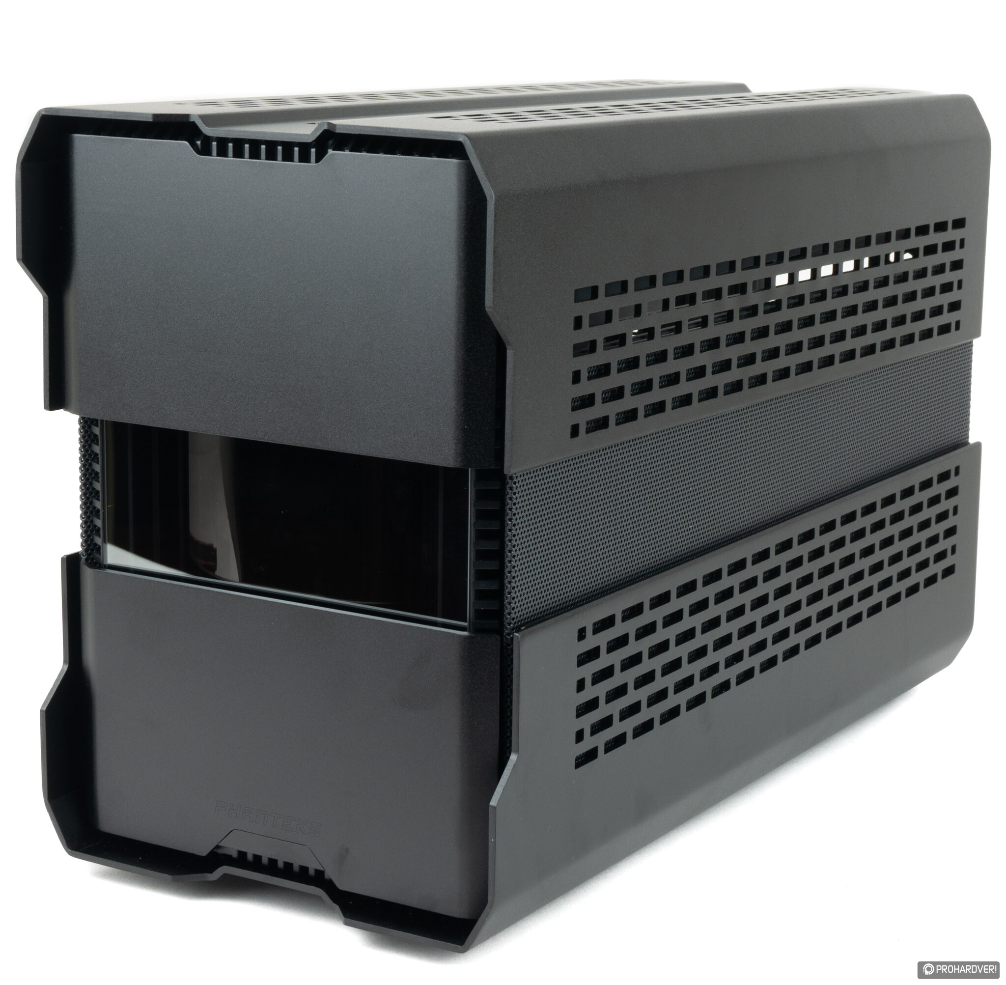

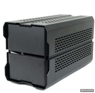

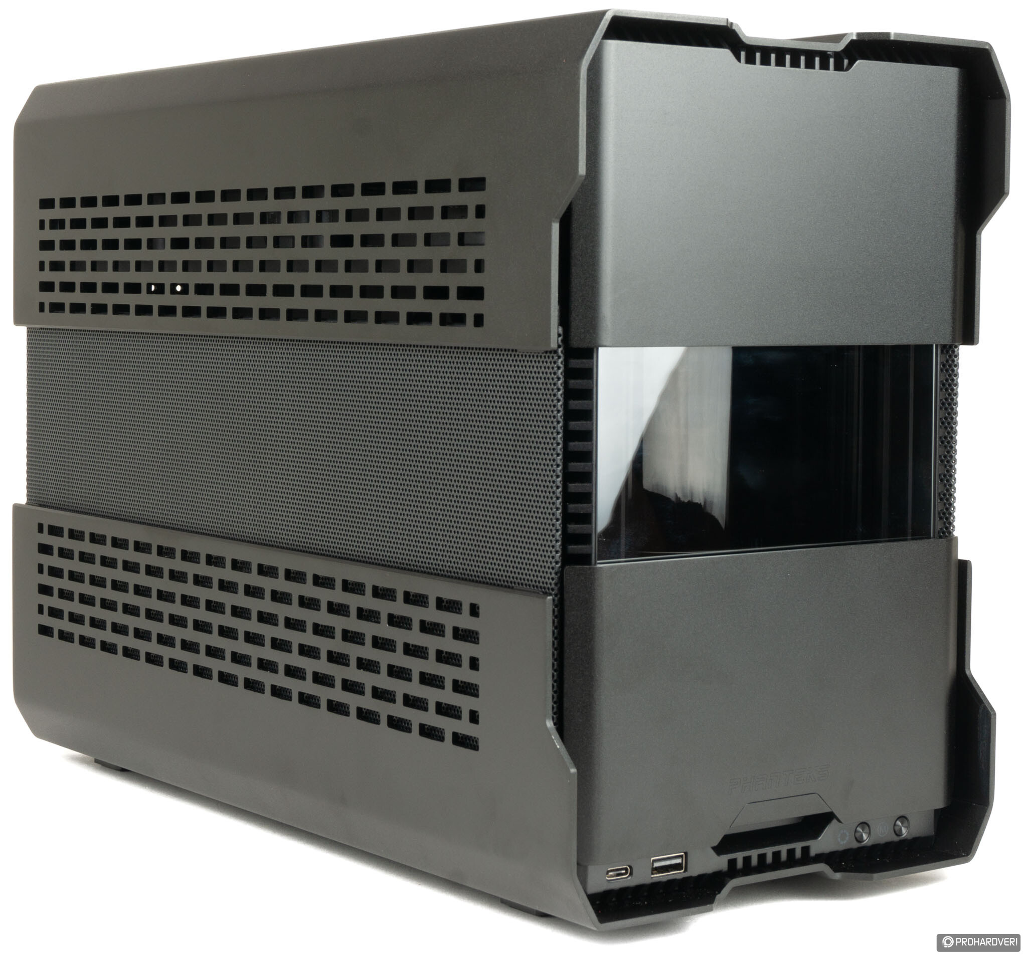

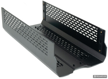

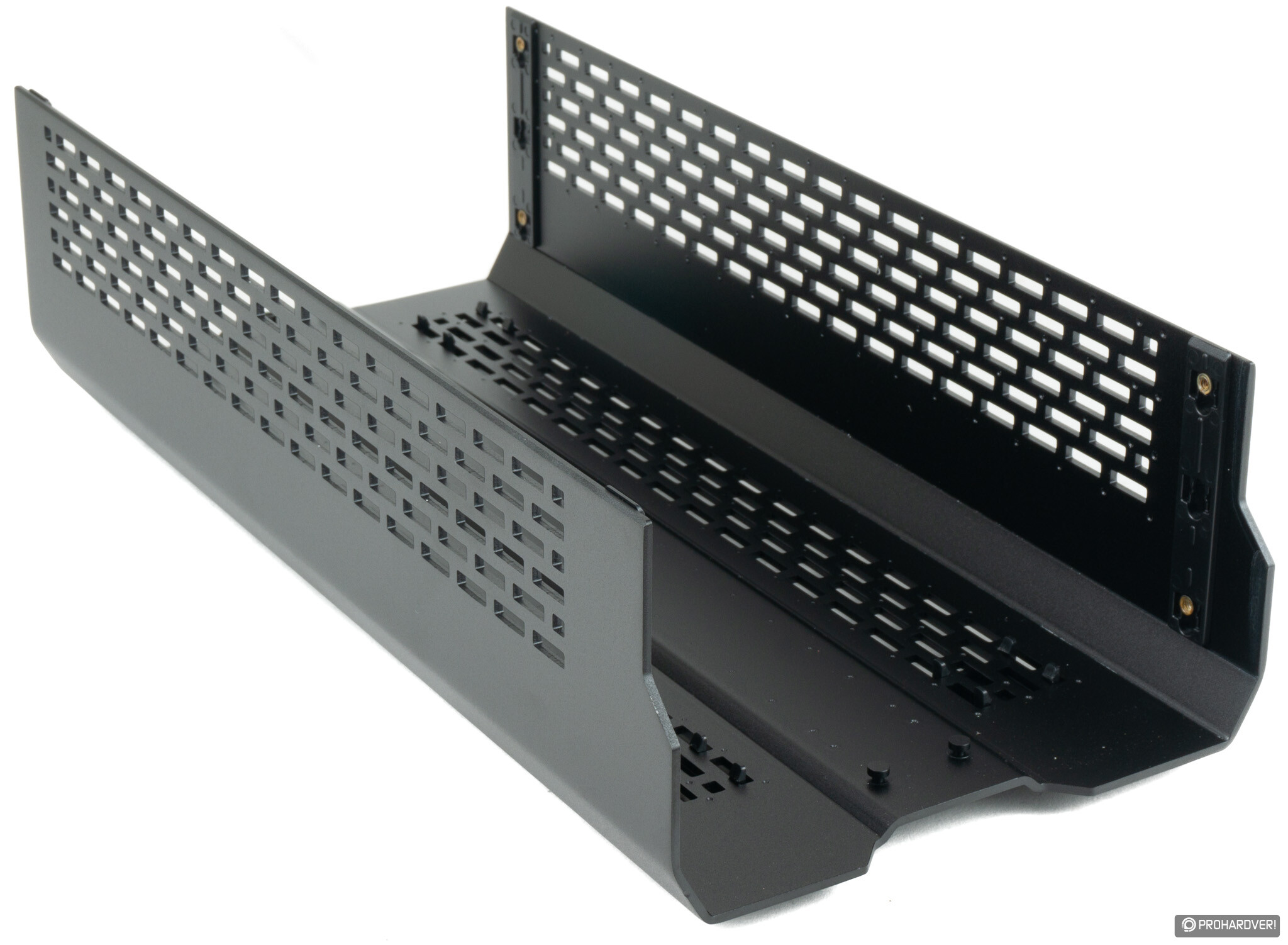

Az újdonság dobozát felnyitva egy 371 x 173 x 211 mm kiterjedésű gépház tárult szemünk elé, ami kis mérete ellenére is masszív hatást kelt, köszönhetően a fekete színű, alumíniumból készült burkolatnak. A ház borítása két, szendvicsszerűen egymás felé fordított, U alakúra hajlított lemezből áll, melyeket minden oldalról gazdagon megszórtak szellőzőráccsal. Az oldalak így viszonylag egyformának tűnnek, egyedül a ház alján található gumitalpak, valamint az illesztések közti hézagok törik meg az egyhangúságot.

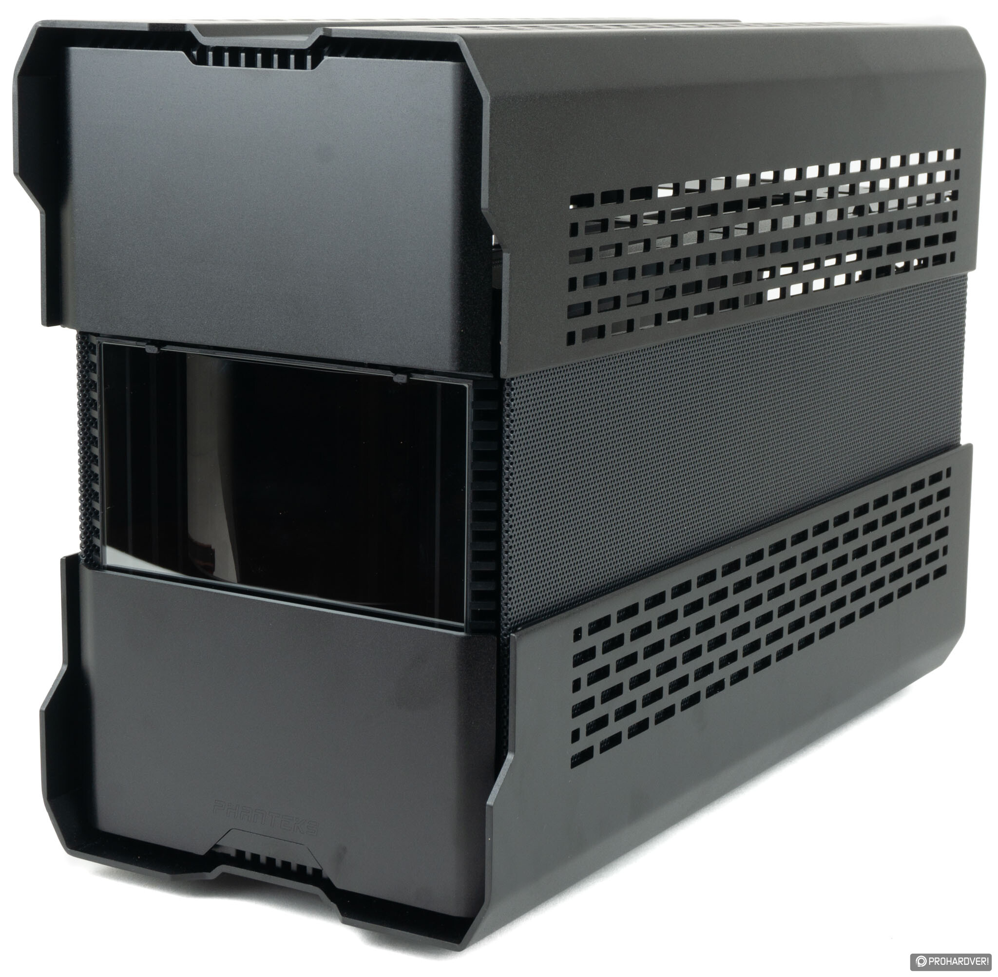

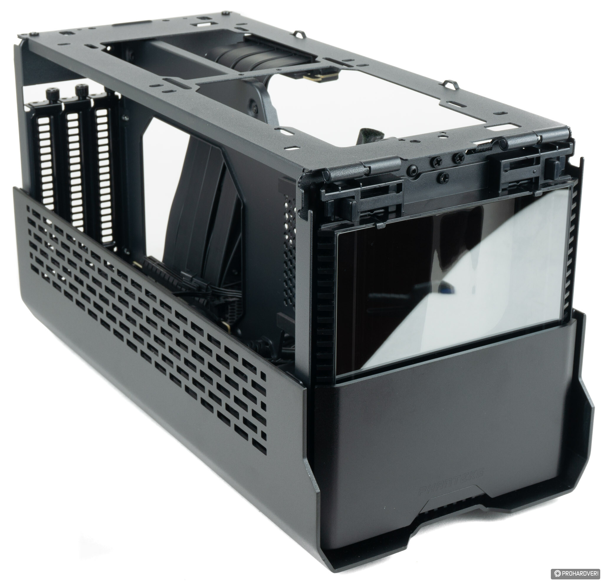

Utóbbiak már árulkodnak arról, hogy a burkolat mindkét elemét le tudjuk venni, sőt, nem csak egyszerűen levenni tudjuk, de be is állíthatjuk, hogy a felső elem mekkora távolságra legyen alsó párjától.
Ennek lényegére, illetve magára a folyamatra a következő oldalon térünk ki, azt viszont már most eláruljuk, hogy a borítás megbontását az előlap felől tudjuk megkezdeni, ahol újabb két alumíniumlemezbe botlunk, melyek egyaránt elmozdíthatóak.

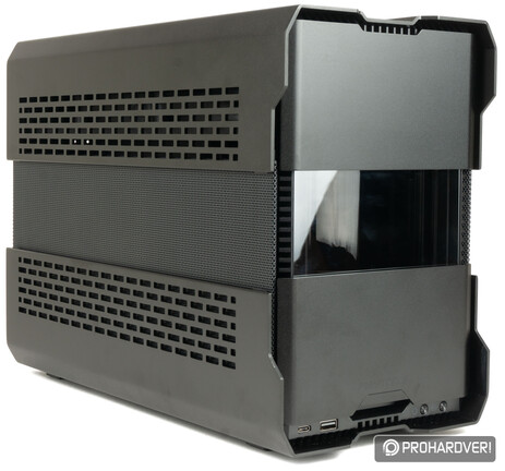

Az alsó elemet le-fel tudjuk tologatni, így hozzáférést szerezve az csatlakozópanelhez, ami egy A és egy C típusú USB csatlakozót, valamint a beépített RGB világítás színének és effektjeinek változtatására szolgáló gombokat foglalja magában. A bekapcsológomb az alumíniumlemez aljára került, ezt tehát az elem tologatása nélkül is elérjük.
A felső elem már nem sínek, hanem mágnesek segítségével került rögzítésre, ennek köszönhetően – ellentétben az alsó résszel – könnyedén eltávolítható, amire szükség is lesz, hiszen itt férünk hozzá ahhoz a két reteszhez, melyeket a ház középpontja felé eltolva egyszerűen leemelhetővé tehetjük a ház felső burkolatát. Találunk még itt egy ablakot is, ami mögött nem csak RGB LED-ek, de az azokat alagútszerű hatással felruházó tükrök is helyet kaptak – ebből egy sáv egyébként az előlapi elemek eltolása nélkül is látszódik.

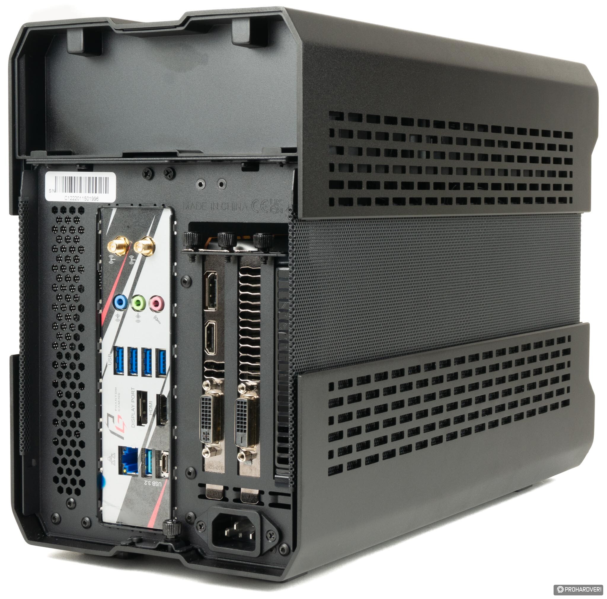

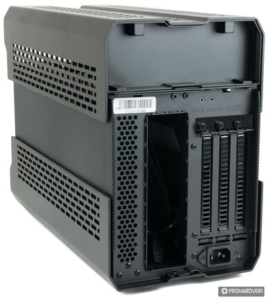

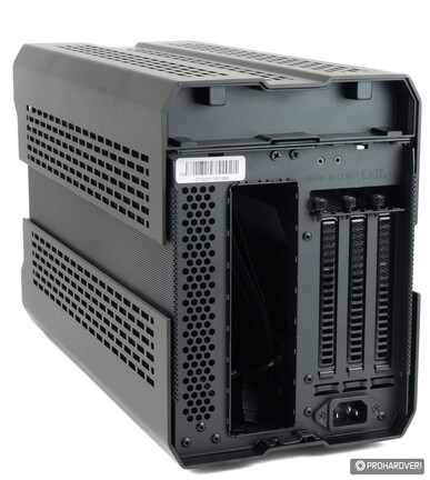

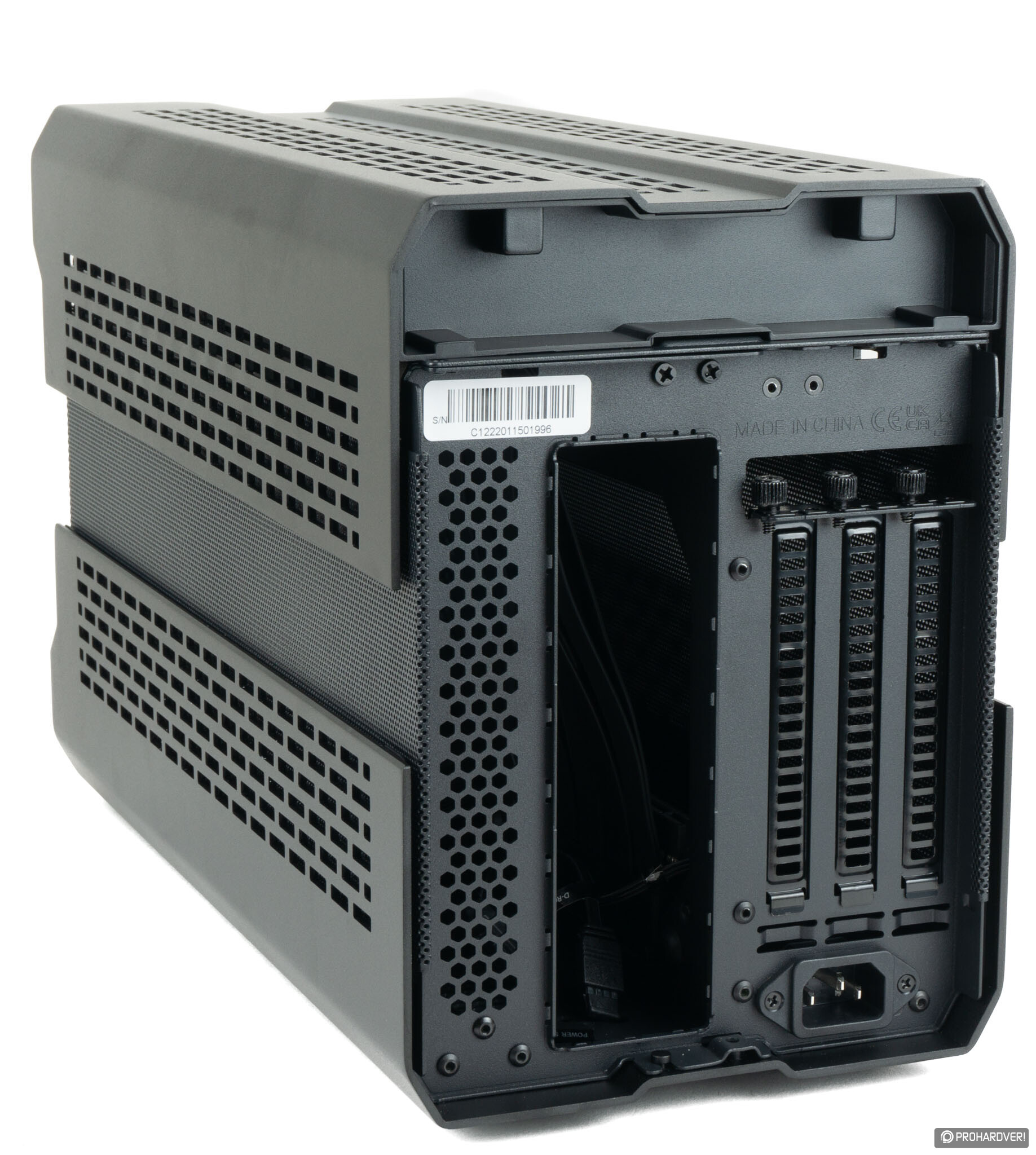

Körutazásunk a hátoldalnál ér véget, ahol balról jobbra haladva egy szellőzőrácsot, az alaplapi kivezetések ablakát, valamint három PCIe bővítőkártyahelyet találunk, az utóbbiak alatt elhelyezett tápcsatlakozóból pedig a rutinosabbak már sejthetik, hogy a táp helye nem itt, hanem a beltér egy másik pontján van. A szemfülesebbek kiszúrhatnak még egy kézzel oldható csavart is a hátlap alsó részén, ennek oldására akkor van szükség, amikor az egyébként acélból készült vázat el kívánjuk választani a burkolat alsó részétől.

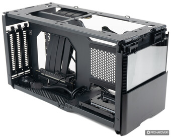

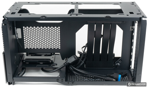

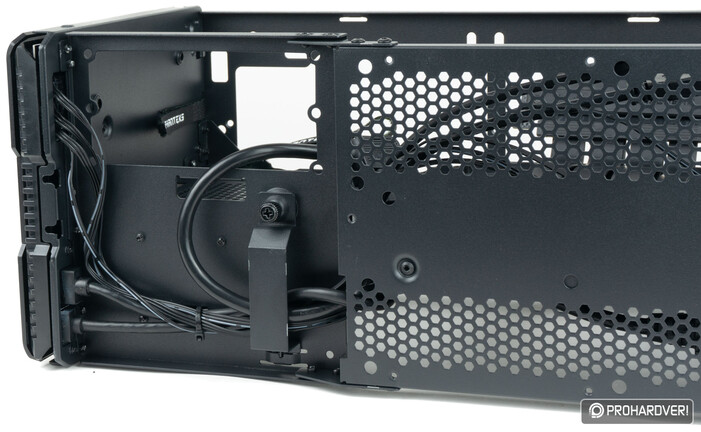

A borítás eltávolítása után egy függőleges tengely mentén kettéosztott belteret pillanthatunk meg, az elválasztó pedig egyben alaplaptálcaként is funkcionál, melyen egy méretes szerelőablakot is kialakítottak, ezzel megkönnyítve a processzorhűtő felszerelését. Magát az alaplapot az elválasztó jobb oldalára tudjuk felerősíteni, a jobb kamra másik fele pedig az SFX vagy SFX-L formátumú tápegységnek ad otthont.
A tápot a ház alja felől tudjuk a vázhoz csavarozni, továbbá itt tudjuk csatlakoztatni azt a beépített tápkábelt, aminek a kimenetével a hátoldalon már találkozhattunk. Erre az oldalra került még két darab tépőzáras kábelrögzítő fül is, minden más érdekesség miatt viszont már át kell fáradnunk az alaplaptálca túloldalára.

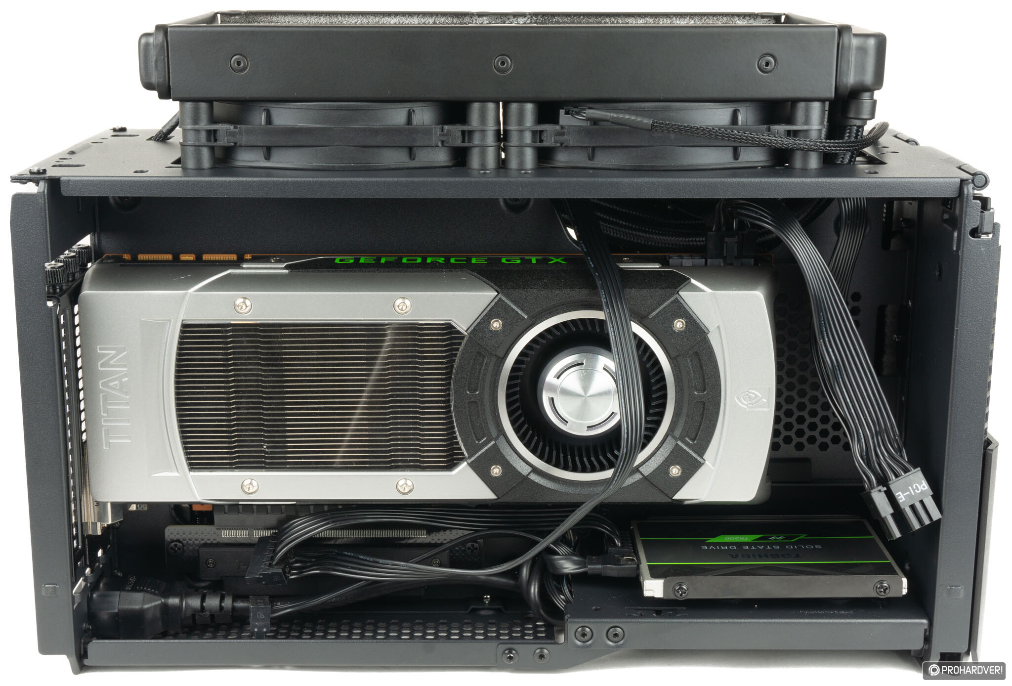

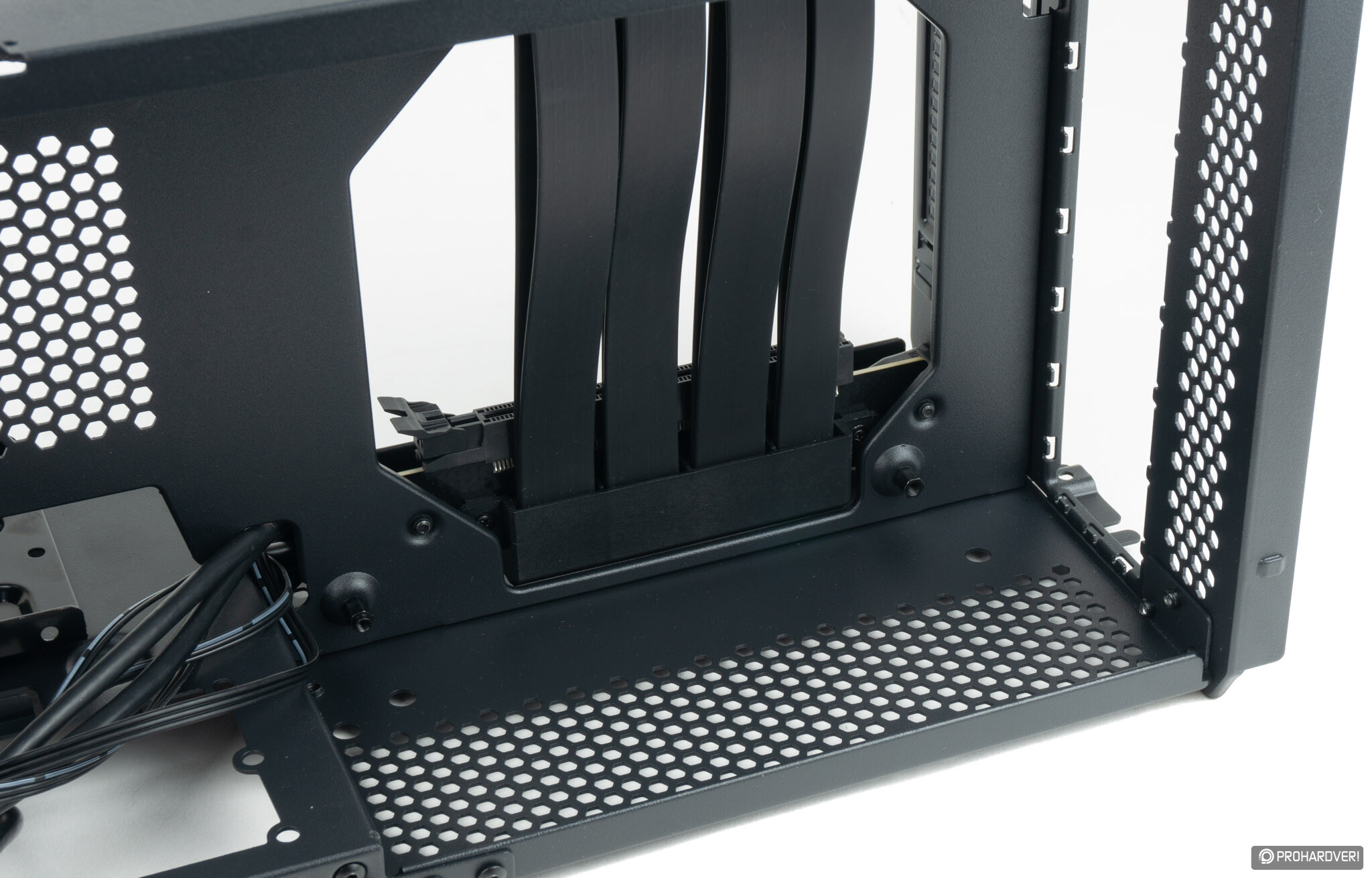

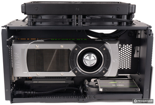

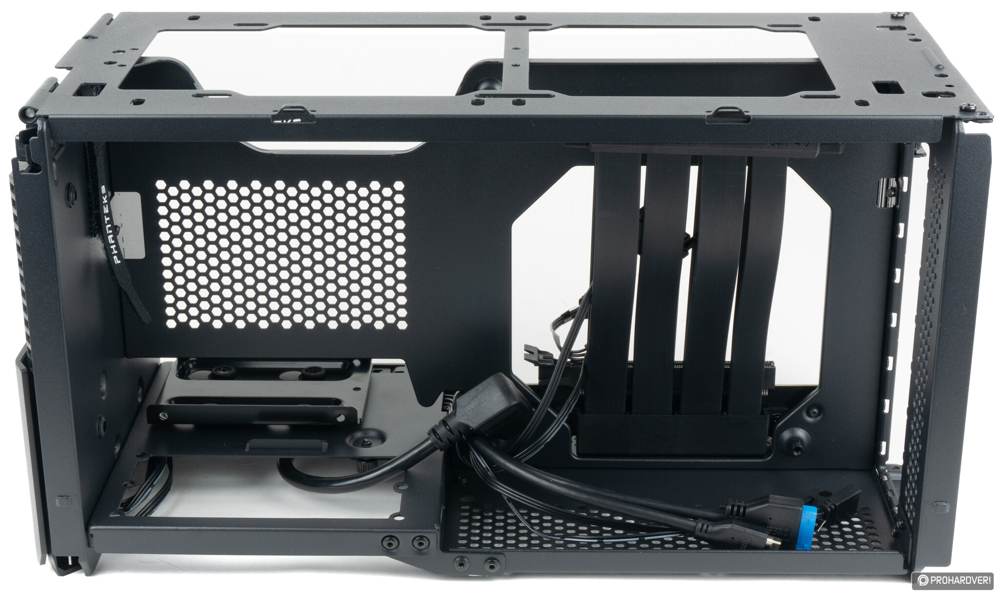

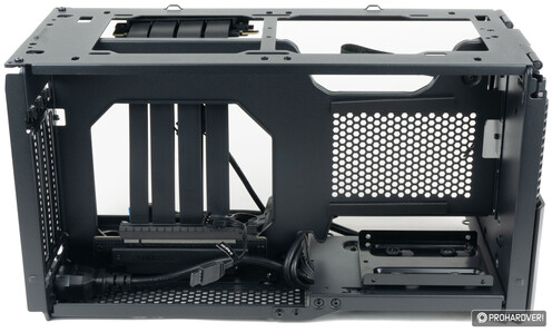

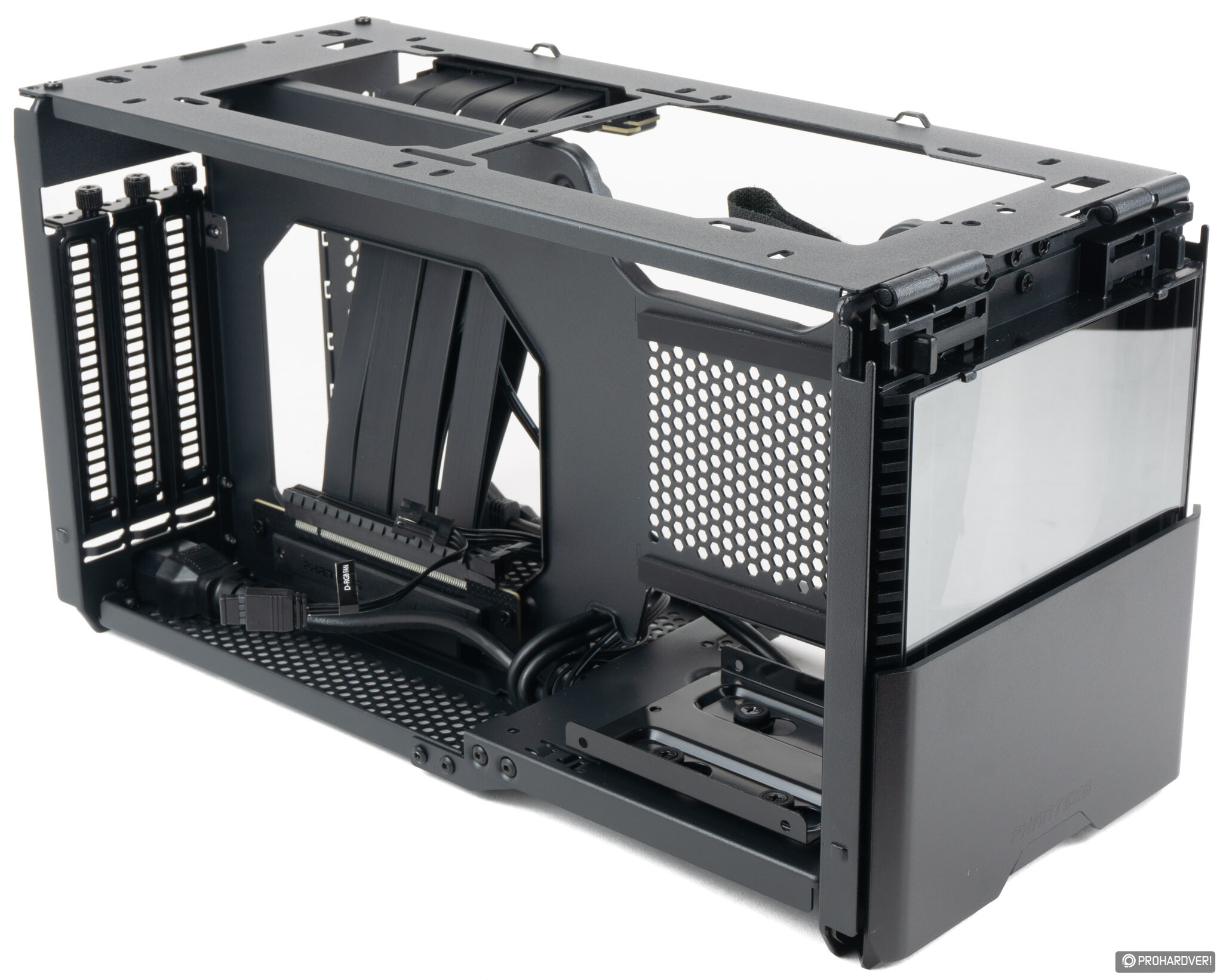

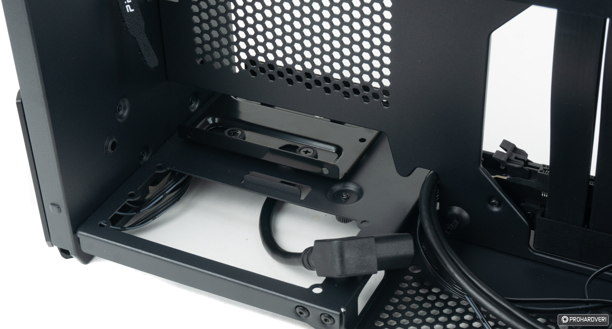

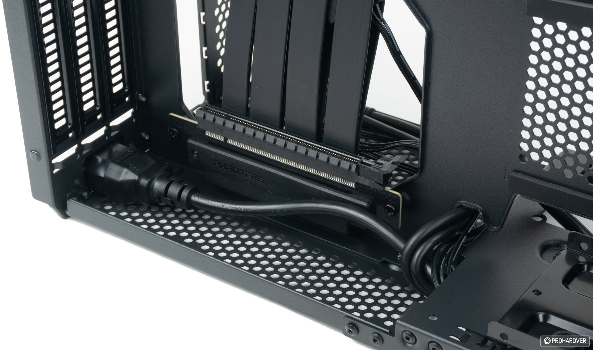

Ezt az oldalt a mérnökök a maximum 324 mm hosszú grafikus kártya, valamint az egyetlen nem M.2-es meghajtó otthonának szánták. Utóbbit egy 2,5 hüvelykes tárolókat fogadó keretre tudjuk felcsavarozni, amit megtöltés után egyszerűen rácsúsztathatunk a gumírozott tartóbakokra, míg a grafikus kártya beszerelését egy, már gyárilag beépített riser kábellel igyekezett megkönnyíteni a gyártó. A PCIe 3.0 x16 szabványú riser másik végét az elválasztót felülről megkerülve tudjuk eljuttatni az alaplapi PCIe slotba (vagyis pont nem úgy, ahogy az az üres házat bemutató fotóinkon látható), míg a számítógép kábeleit az alaplaptálca alsó és felső részén kialakított kivágásokon keresztül bújtathatjuk át az egyik oldalról a másikra.
A felső kivágás jól láthatóan nagyobb, mint az alsó, ennek pedig az is az oka, hogy itt el kell férnie egy AIO vízhűtés csöveinek is. Az ilyen eszközökhöz tartozó, 120, vagy 240 mm hosszú radiátorokat a ház tetejére, kívülről tudjuk felcsavarozni, de lehetőségünk van egyszerű ventilátorok beszerelésére is ezen a területen abban az esetben, ha processzorunk hűtését inkább hagyományos léghűtővel oldjuk meg – ennek a komponensnek a magasságára vonatkozóan a Phanteks 72 milliméteres értéket adott meg.

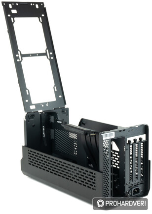

Bármelyik verziót is választjuk, abban nincs eltérés, hogy a szerelés megkönnyítése érdekében két csavar oldása után a felső lemezt egyszerűen, ajtóként felhajthatjuk, sőt, a zsanéroknál ki is csúsztathatjuk a helyéről, így tényleg könnyű dolgunk lesz még vízhűtés beszerelése során is.

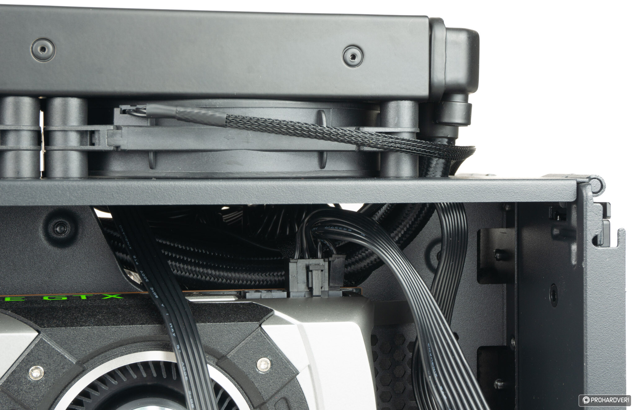

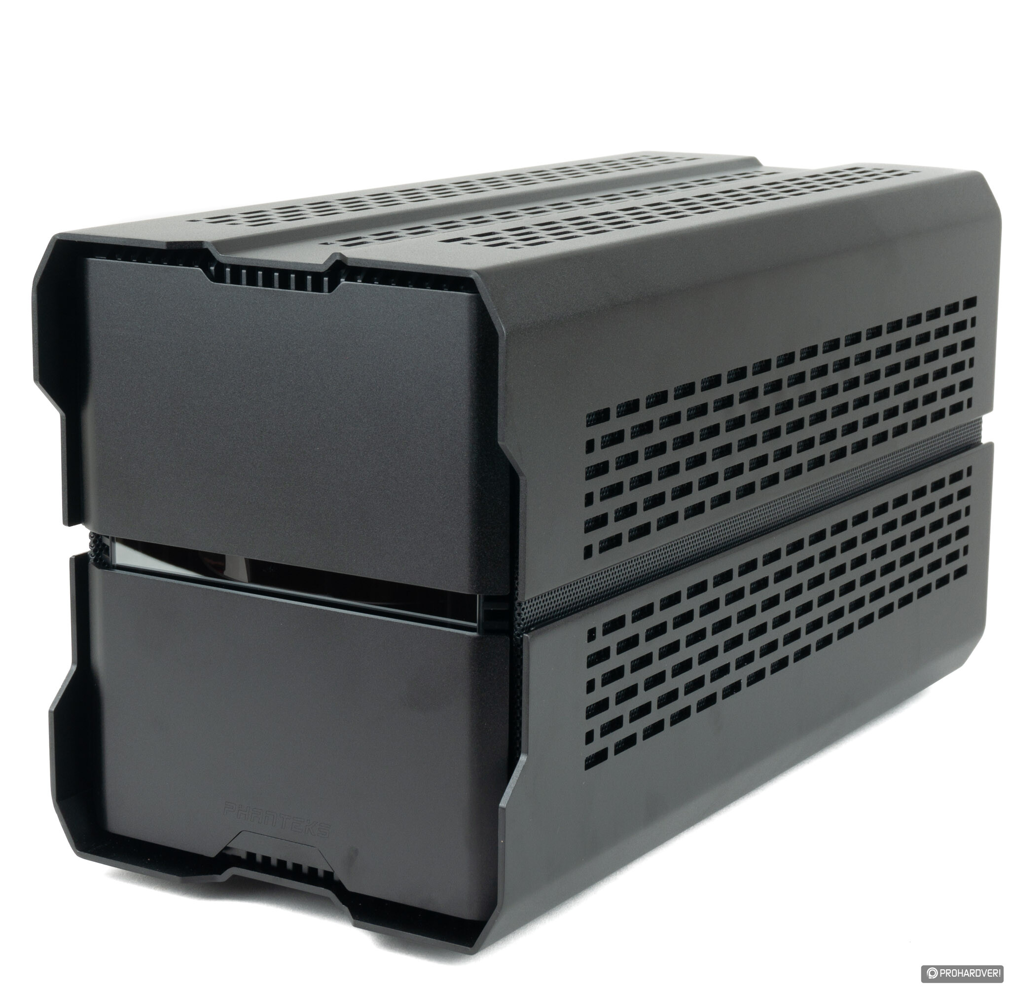

Felmerülhet a kérdés, hogy a váz és a felső burkolat közé hogyan férhet be nemhogy egy radiátor, de már önmagában két ventilátor is, de természetesen a gyártónál nem amatőrök ülnek, hanem olyanok, akik erre is gondoltak. Ahogy az a fotókon is látszik, a felső burkolat magassága állítható, mégpedig a belsejében található csavarok áthelyezésével, a ház függőleges mérete így annak függvényében változtatható három lépcsőben (211, 244 vagy 272 milliméter), hogy milyen hűtőrendszert tervezünk beépíteni.
Tartozékként kapunk a házhoz két műanyagbetétet is, amit a tetőlemez hátsó részére tudunk felerősíteni, így egyik konfigurációban sem marad nyitott a hátlap feletti terület. Porszűrőből két nagyobb méretű példányt találunk a ház oldalain, ezek az alapértelmezett konfiguráció használata esetén nyújtanak teljes fedettséget az oldalaknak, eltávolításuk pedig igen egyszerű, mindössze annyi dolgunk van, hogy leszerelt fedlap mellett felfelé kihúzzuk őket a helyükről.

Ahogy az lenni szokott, az alaplap beszerelése nem okozott problémát, és ugyanez volt igaz az SSD esetében is, mindkét komponensnek egyértelmű helye volt a beltérben, néhány csavar betekerését követően pedig már a helyükön is voltak. Egy fokkal nehezebb volt a VGA beszerelése, ugyanis a mellékelt riser még a kelleténél is bejáratósabb volt és az alaplap felőli vége sehogy sem akart a helyére pattanni. Ahogy próbáltuk erőltetni, az alaplap meghajlását látva inkább ki is szereltük azt, hogy kézzel rendesen ellen tudjunk tartani a NYÁK-nak, ez a módszer pedig rögtön sikert eredményezett, nem volt más hátra tehát, mint az elkészült alkotás visszacsavarozása a helyére.
Hűtésnek ezúttal a be quiet! 240 milliméteres kompakt hűtését választottuk a szokásos DeepCool modell helyett, méghozzá abból az okból kifolyólag, hogy utóbbi 71 milliméteres magasságával csak úgy fért be a papíron 72 milliméteres helyre, hogy hozzáért a helyére visszatett oldalsó porszűrőhöz, a felesleges érintkezéseket pedig tesztjeink során mindig igyekszünk elkerülni, ezért a csere mellett döntöttünk.

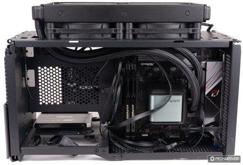

Mielőtt rögzítettük volna a teszthez használt AIO hűtőnk processzorblokkját, felszereltük a hozzá tartozó radiátort a felső keretre. Ebben nagy segítségünkre volt annak levehető kivitele, főleg azért, mert a megszokottaktól eltérően a keret és a radiátor közé a ventilátorokat is be kellett szerelni, ez pedig sokkal egyszerűbb volt úgy, hogy forgatni is tudtuk a berendezést és nem nekünk kellett úgy kerülgetni a házat.

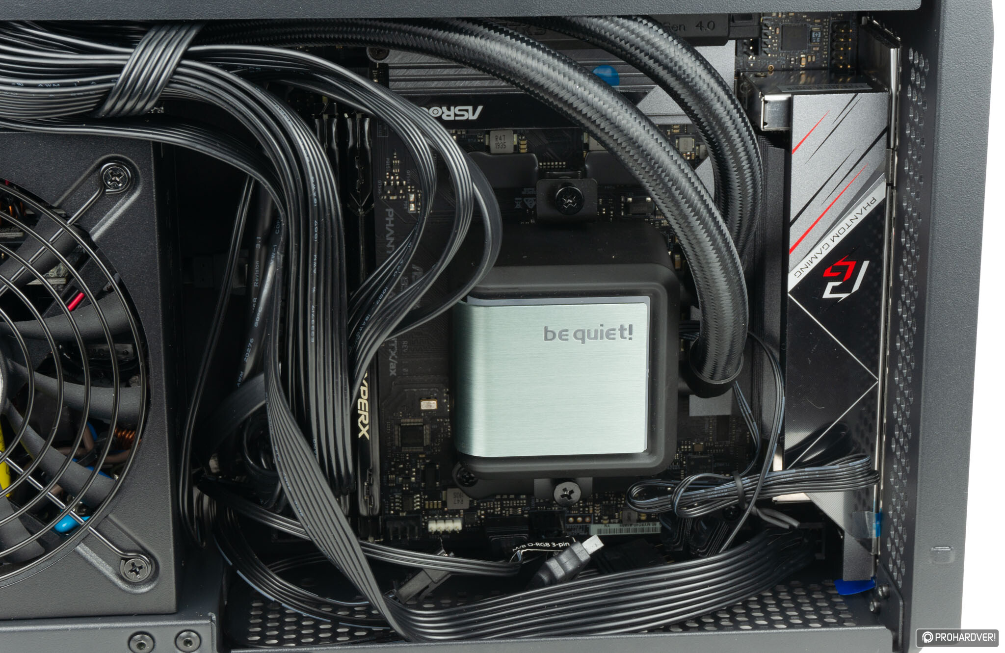

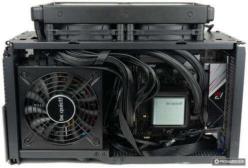

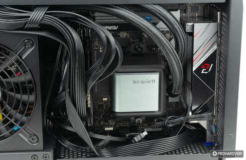

A tápegység beépítése önmagában még nem jelentett problémát, a rengeteg (ami moduláris tápról lévén szó tényleg csak a szükséges minimumot jelentette) kábel elvezetésére viszont nem sok hely maradt, jobb híján kénytelenek voltunk betömködni a beltér üresen maradt részére.
Ez olyan zsúfoltságot eredményezett az alaplap felőli kamrában, hogy biztos emlegettük volna a tervezők felmenőit, ha véletlenül beejtünk egy csavart a kábelrengetegbe, de a kis méretet szem előtt tartva tervezett Mini-ITX házak szerelésének ez mindig is a velejárója volt, és tekintve, hogy a borítást végül probléma nélkül vissza tudtuk tenni a helyére, nem is róhatjuk fel hibaként, hogy minden köbcentit ki kellett használnunk.
A VGA oldalán szerencsére már jóval szellősebbek voltak a körülmények, felül viszont vigyáznunk kellett, hogy a kósza vezetékek ne lógjanak bele a vízhűtés ventilátoraiba – ezt a helyzetet a miénknél tartósabb használatra épített számítógép esetében érdemes lehet gyorskötözőkkel is bebiztosítani, hiszen ha csak az első bekapcsoláskor eszmélünk rá a hibás kábelmenedzsmentre, újra szedhetjük szét a mérnöki precizitással összeállított konfigurációt.
