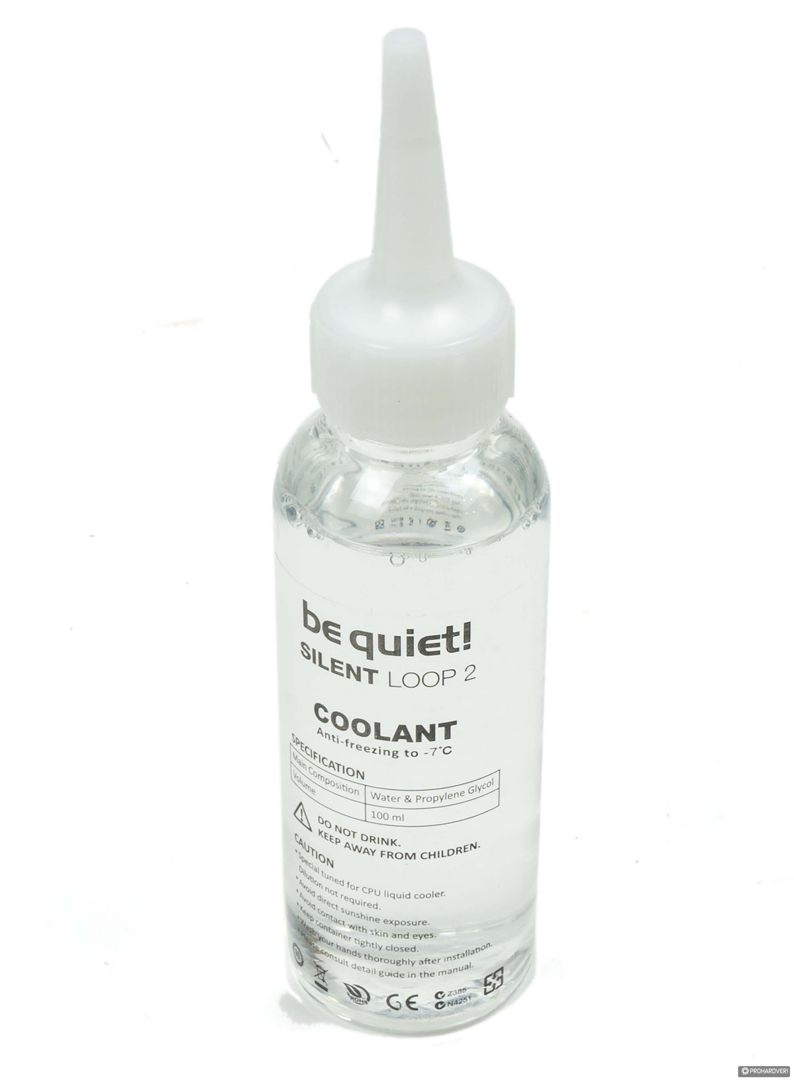

A víz útját követve a hűtőblokkból forgatható, de nem oldható csatlakozókon keresztül a divatnak megfelelően szövetborítással védett csövekhez jutunk, melyek 40 cm hosszúságúak, és másik végük szintén oldhatatlanul kapcsolódik az alumíniumból készült, 27 mm vastagságú radiátorhoz. A többféle méret közül a 240 mm-es változatot teszteltük, így ennek az egységnek a teljes mérete 274 x 120 x 27 mm. A radiátor másik oldalán egy érdekességet találunk, egy csavart, mely egy utántöltő nyílást takar: ha valami okból csökkenne a hűtőközeg mennyisége, akkor itt van lehetőségünk az utántöltésre – a be quiet pedig volt olyan előzékeny, hogy egy deciliter folyadékot mellékel is a Silent Loop 2-höz.

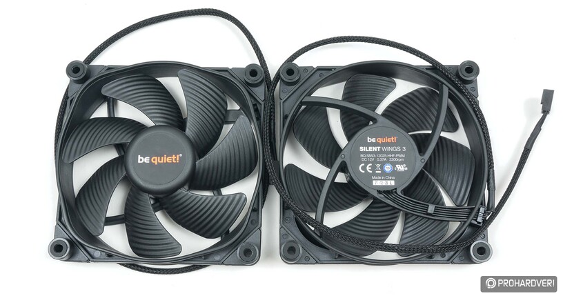

A radiátor átszellőztetéséről a cég saját, 120 mm-es Silent Wings 3 ventilátorai gondoskodnak, egész pontosan a High Speed, tehát nagyobb forgási sebességű SIW3-12025-HHF-PWM verzió, mely PWM vezérléssel esetünkben 800-2150 rpm közötti fordulatszámmal dolgozott.
A gyári specifikációk szerint 125 m3/h maximális légszállítást és 28,6 dB(A) maximális zajszintet várhatunk a légkavaróktól, melyek gumival bélelt, rezgéscsillapítós fülek segítségével rögzíthetők a radiátoron. A csapágyazás hidrodinamikus megoldású, így elég hosszú élettartamra számíthatunk.
