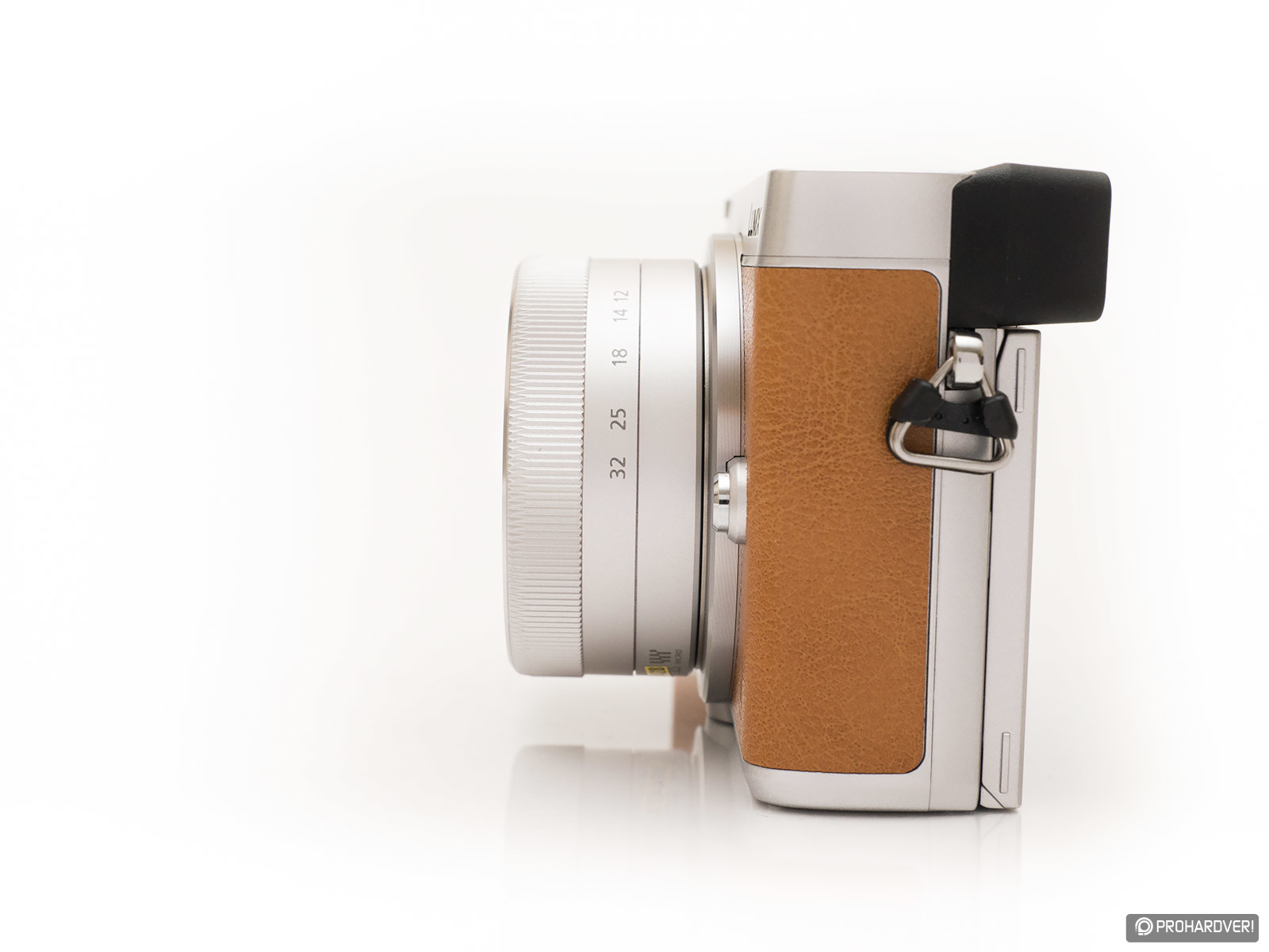

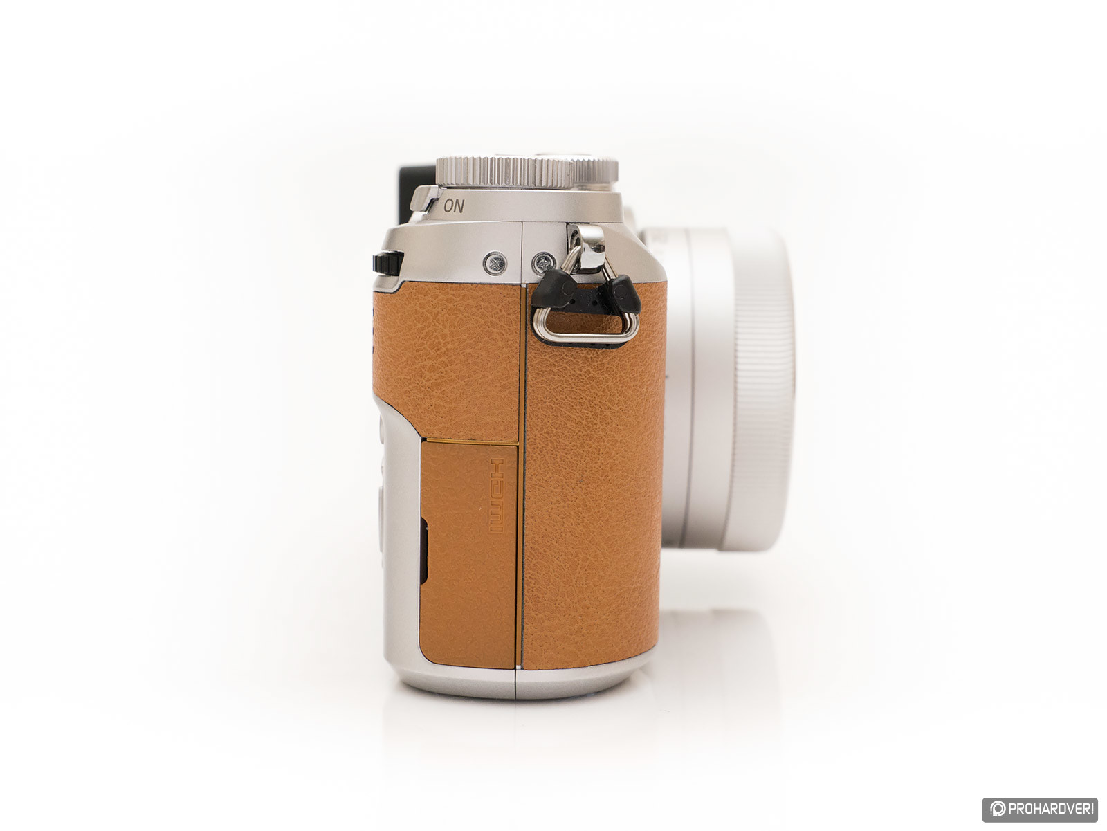

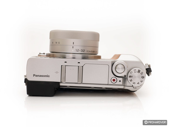

A váz meglehetősen masszív benyomást kelt, rendesen egyben van. Hogy ez a fémváznak vagy a maximalista helykihasználásnak köszönhető, azt nem tudni, mindenesetre egyáltalán nem tapasztalható az a fajta olcsóságérzet, mint a például a G7 esetében. Ennek ellenére, akárcsak a GX7, ez sem áll ellen az időjárás viszontagságainak. A markolat tekintetében követi a GX8 megoldását, és bár korántsem olyan hangsúlyos, a kisebb méret és tömeg miatt mégis átlagos komforttal és stabilitással foghatjuk a vázat, kisebb objektívek esetében akár egy kézzel is. A kisebb kiugró miatt az exponálógomb és az azt körülölelő tárcsa visszakerült a többi kezelőszerv mellé, és itt kapott helyet a módválasztó, a videófelvételt indító piros gomb, valamint a beépített vaku és a vakusaru is.

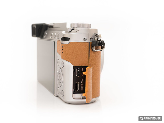

Említést érdemel még a gép jobb oldalán található, ajtóval fedett rész, itt találjuk ugyanis a mikro HDMI és a mikro USB aljzatokat. Utóbbi különlegessége, hogy nem csak adatkapcsolatra használható, hanem ezen keresztül is tölthető az akkumulátor, ami egyelőre kevés váz kiváltsága, pedig egy nagyon hasznos funkció. Sajnos azonban külső mikrofonhoz való hangbemenetet nem találunk sem itt, sem máshol a gépen.
