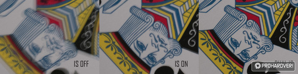

A GX80 5 tengelyes szenzorstabilizátorral is büszkélkedhet, ami képes együttműködni az objektívek optikai stabilizátorával is, amennyiben azok szintén a Panasonictól származnak, akárcsak a GX8-nál. Az így kapott Dual IS igencsak jó, 4,5 FÉ korrekcióra képes, ami ráadásul nem csak állóképek, de videók esetén is elérhető. Állóképeknél ez egyébként egy igen tisztességes, 0,6 másodperces záridő kitartására is lehetőséget biztosít, de ami fontosabb, hogy érezhető és látható előrelépés a GX8 4 tengelyes megoldásához képest, Dual IS esetén jóval kontrasztosabb a kapott kép.

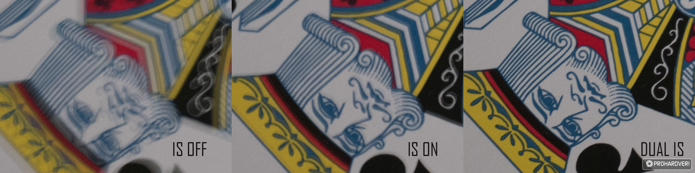

Mégis talán az egyik legnagyobb újdonság videós fronton a Dual IS stabilizátor, mely igen jó hatékonysággal képes korrigálni a kéz remegését, ahogy az alább is látható.

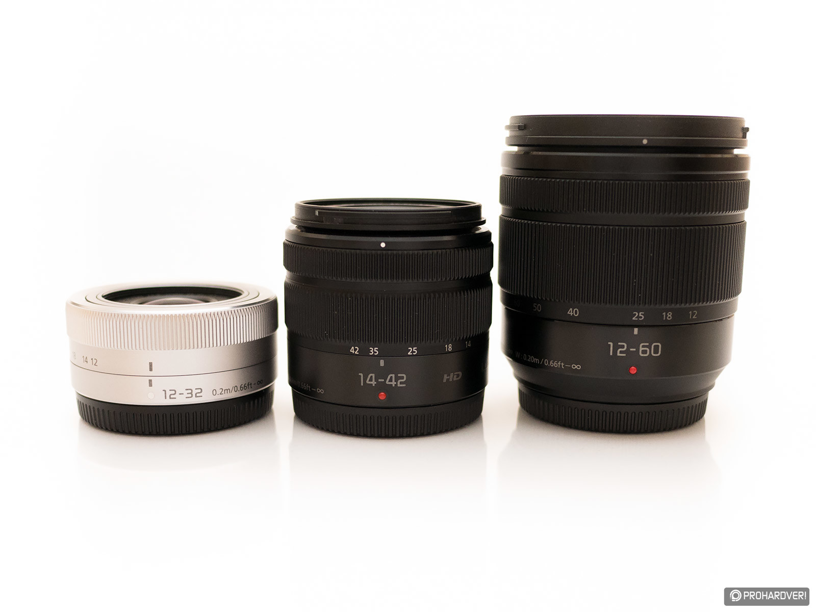

A szintén új, 12-60 mm F3.5-6.3 objektív már nagyobb váz után kívánkozik [+]
