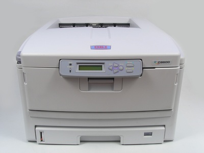

Konklúzió
A rövid próbaidőszak alatt kiderült, hogy az OKI C8600 nyomtatási minősége, feldolgozási tempója, valamint funkciógazdagsága fordított arányban áll méretével; próbáltunk már A3-as színes lézernyomtatót a közelmúltban, semmivel sem teljesített rosszabbul az OKI gépe. A japánok készüléke ráadásul tudásához képest viszonylag olcsó, ami persze továbbra is relatív fogalom, és nem jelenti azt, hogy ettől egy otthoni irodának, ad abszurdum egyéni felhasználónak megérné áldozni rá. A C8600 egy öt, maximum tíz munkaállomásból álló munkacsoportot szolgálva tud igazán hatékonyan és gazdaságosan dolgozni, jóval az átlag feletti nyomtatási volumen esetében azonban érdemes mérlegelni a nagyobb teljesítményű C9000-es széria valamelyik tagjának a beszerzését.

Ami tetszett:
  • jó nyomtatási minőség,
  • átlag feletti színreprodukció,
  • kis helyigény.
Ami nem tetszett:
  • csak GDI nyelvet támogat.
OKI C8600n
