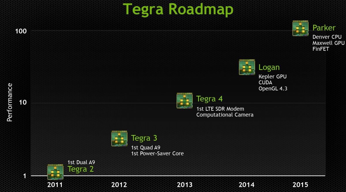

A Tegra útiterve is frissült, így a következő állomás a Logan kódnevű SoC, ami Jen-Hsun Huang elmondása szerint jövőre kerül bemutatásra. Valószínű, hogy marad a 28 nm-es gyártástechnológia, de akár a 20 nm-re is megtörténhet a váltás, ám első körben egy ultramobil piacra szánt, nagy mennyiségben gyártott lapkát talán túl kockázatos kitenni egy új generációs node jellemző problémáinak. A Logan mindenesetre érdekes fejlesztés, főleg a Wayne kódnevű Tegra 4 után. Az NVIDIA az idén nem tartja fontosnak az OpenGL ES 3.0 támogatását, de 2014-ben a Logan nem csak ezt, hanem az OpenGL 4.3-at is kezelni fogja, amit az Android operációs rendszer nem is használ, ráadásul a CUDA is elérhető lesz.

A vállalat véleménye a fejlődésről tehát egy év alatt gyökeresen meg fog változni, de mivel az új irány a felhasználók érdekét szolgálja, így ennek a váltásnak mindenképp örülünk. A Logan SoC egyébként Kepler architektúrára épülő IGP-t kap, ahogy azt a korábbi pletykák is jelezték.

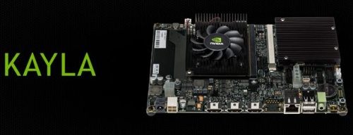

Mivel az új Tegra jelentősen többet tud majd, mint amit az Android ki tud használni, így az NVIDIA a Linux-támogatást is felerősíti. Erre készült el a Kayla kódnevű fejlesztői platform, ami egy Tegra 3 és egy még be nem jelentett, Kepler architektúrát használó grafikus vezérlő társításából áll, továbbá egy Ubuntu operációs rendszer fut rajta. Ennek a platformnak a célja a fejlesztők támogatása, hogy a Logan SoC-hoz elkezdjék írni a programokat. Sebességben természetesen nem, de a funkcionalitás szempontjából a Kayla nagymértékben másolja a Logant, így utóbbin módosítások nélkül vagy apróbb optimalizálások mellett futtathatók lesznek a készülő alkalmazások. Mivel a Kayla alapvetően kész hardverekre épül, így egy CUDA programokra kihegyezett demonstrációt is tartott az NVIDIA, hogy mit lehet várni a Logantől.
A Tegra útitervében némi módosítás, hogy a Logan után nem a Stark, hanem a Parker SoC érkezik. Bár valószínűleg sosem tudjuk meg, hogy mi lett volna a Stark, a Parker előzetes adatait látva igazából nem is érdekes, ugyanis jobb biztos nem lehetett. A 2015-ös esztendőt követően érkező rendszerchipben végre bemutatkozik a Denver kódnevű ARMv8-as, saját fejlesztésű processzormag, amit egy Maxwell IGP egészít majd ki. Az előző oldalon már ecseteltük, hogy az elmélyített integráció szempontjából ez milyen funkcionális előnyöket jelent, így a Parker első látásra igazán jó kis fejlesztésnek tűnik. Az NVIDIA itt is megjegyezte, hogy az újdonság FinFET struktúrát használ, így 16/14 nm-es node-ra épülhet, ha a TSMC és a GlobalFoundries útiterveit vesszük figyelembe.
