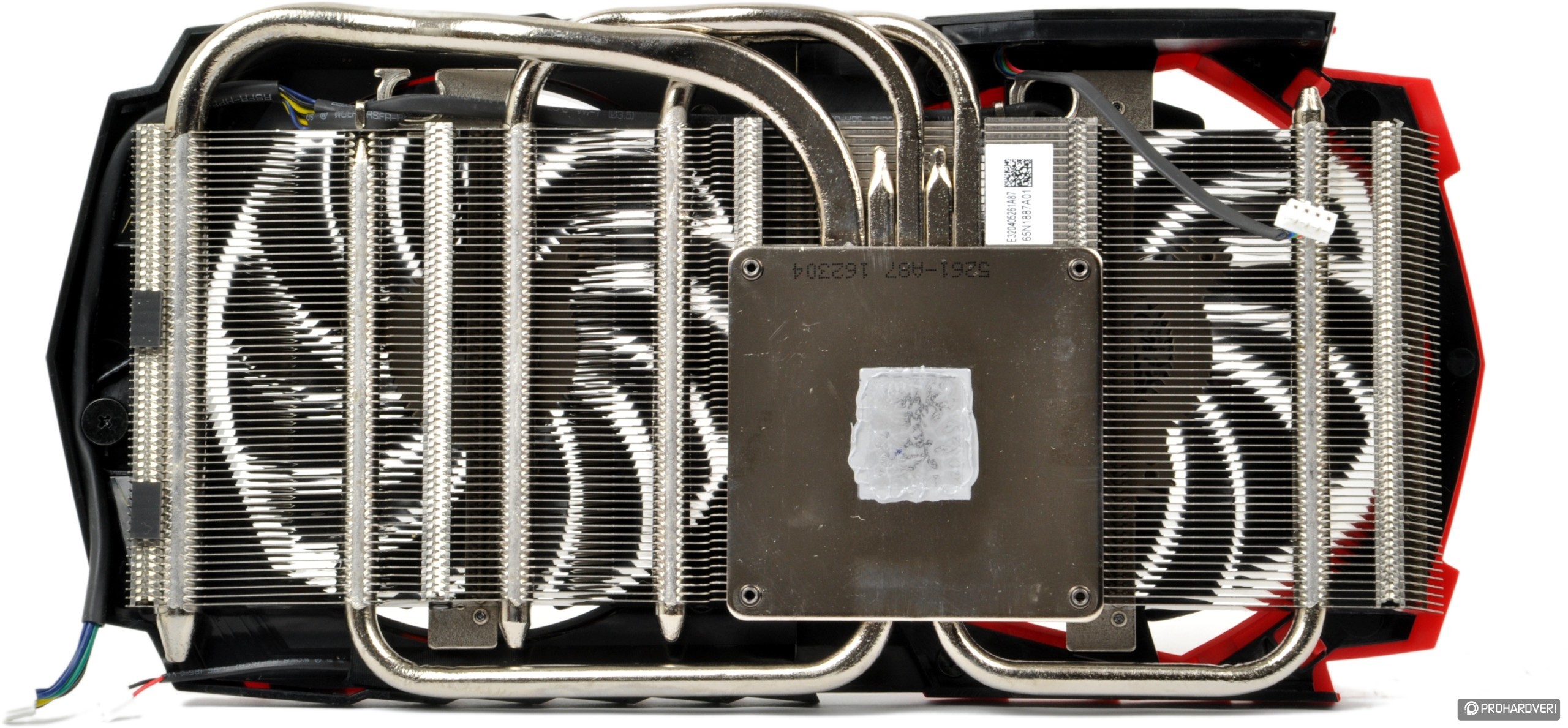

Ezt a modellt is a hűtés uralja, méghozzá az MSI GTX 1080-ason is látott Twin Frozr VI megoldása. Vörös és fekete színben pompázik, két hatalmas Torx 2.0 ventilátorral a tetején, oldalt kidudorodó hőcsövekkel, amelyekből összesen öt darab van, egy szintén két részre osztott bordához kapcsolva. Természetesen a LED világítás itt is a szinte kötelező extra, de az RGB színskálát csak az oldalt található emblémán tudjuk felvonultatni. A kopoltyúkat idéző, vörös műanyag kidudorodások csak a nekik megfelelő színben világítanak, azaz kizárólag vörösen tudnak izzani. Arra most is van lehetőség, hogy a világítás ütemét, jellegét testre szabjuk.

A hűtés és a nyomtatott áramkör A hűtés és a nyomtatott áramkör
A hűtés és a nyomtatott áramkör [+]

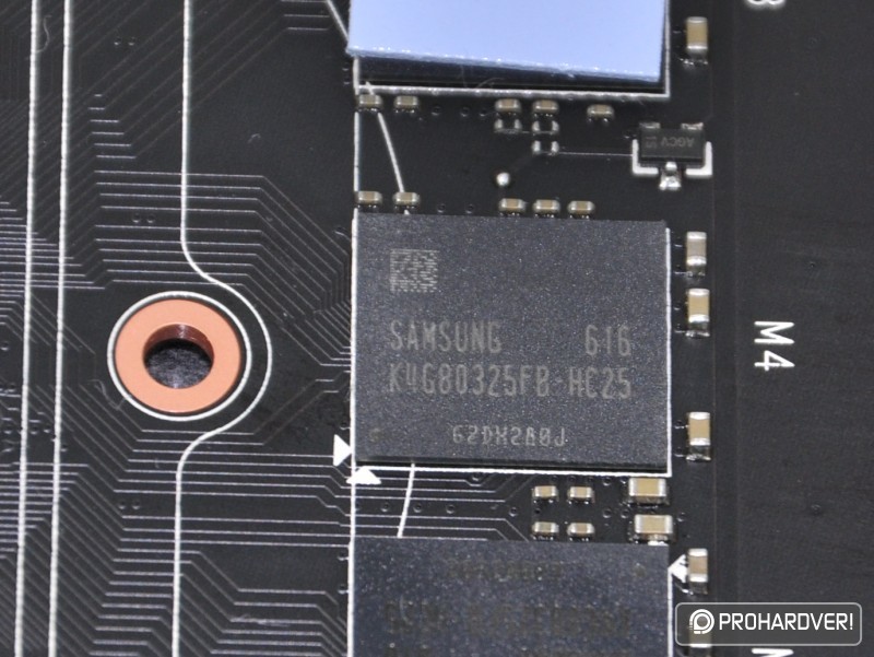

A Samsung GDDR5 chipek
A Samsung GDDR5 chipek [+]
Az MSI-nek szintén a Samsung szállítja a GDDR5-ös VRAM chipeket, melyek semmiben sem különböznek attól, amit az Asuson láttunk. Tehát ugyanúgy K4G80325FB-HC25 típusjelű, chipenként 1 GB kapacitású modellről van szó, melynek a gyári üzemfeszültsége 1,5 V, és 8000 MHz effektív órajelre hitelesítettek. Ezt az MSI is kihasználta, hiszen a RAM-ok referencia órajelen járnak, ami pontosan 8 GHz. Itt az összes chipet egységesen egy nagy, a fő hűtéstől elkülönülő fémlemez hűti.
