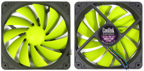

Közéjük került a fölöttébb látványos, rikító zöld rotoros Coolink SWiF2 ventilátor, mely közepes, 0,33 amperes motorja révén percenként 1700-as maximális fordulatszámra képes. Persze, ha úgy akarja a PWM szabályzás, akkor csupán 800-at pörög. Itt sem átlagos csapágyazást használtak: a folyadék felületi feszültségét kihasználó, sikló, hidrodinamikus megoldást vetettek be. Ezen pörög a tizenegy meglehetősen vékony, és íves kanári zöld lapát.
