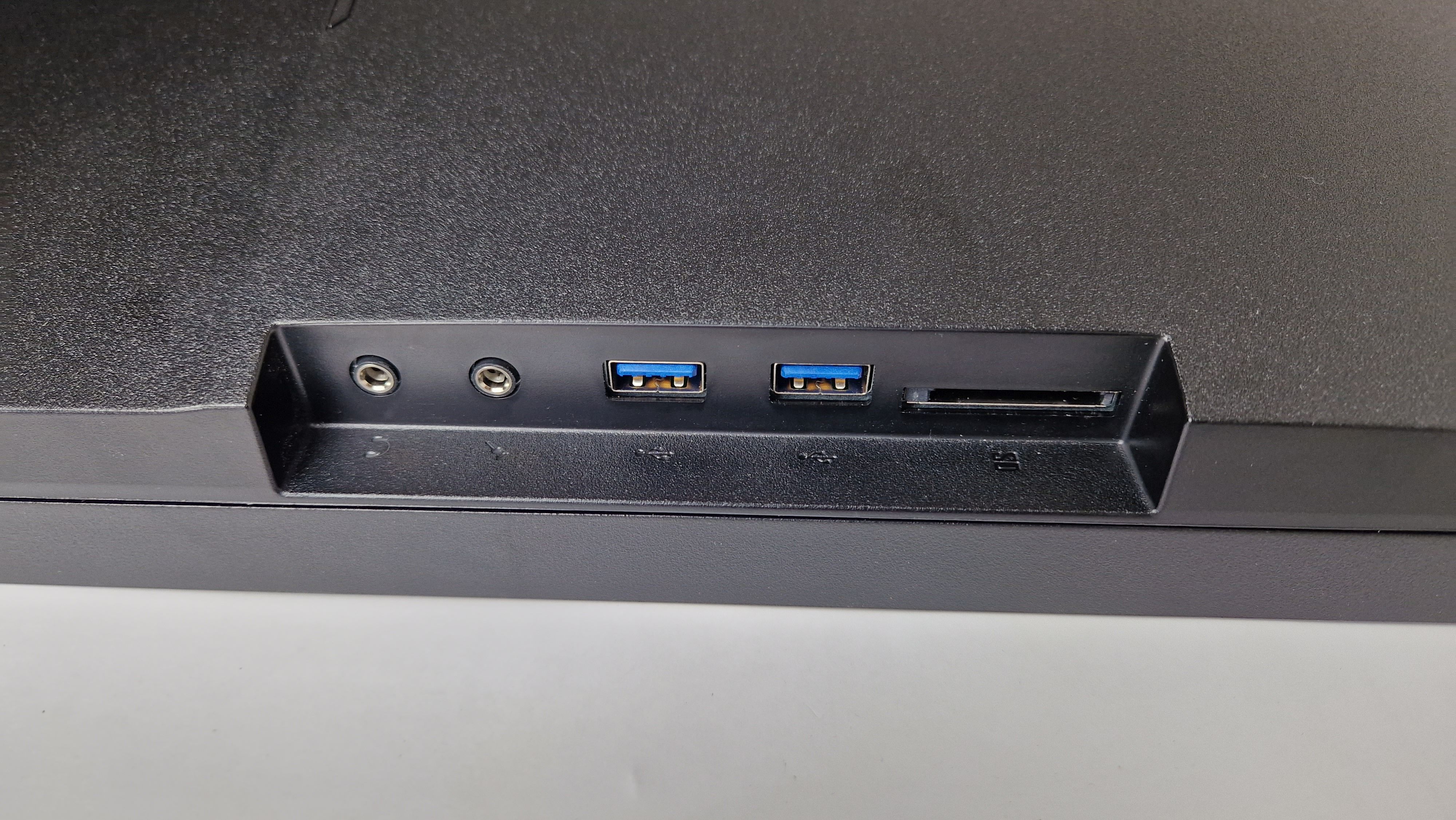

A hátlapon helyet kapott két darab HDMI 2.0, illetve egy-egy DisplayPort 1.2, USB Type-C, USB 3.2 Type-B Uplink, USB 3.2 Type-A és egy kombinált (mikrofon + fejhallgató) 3,5 mm-es analóg hangcsatlakozó. A készülékház oldalán található egy SD kártyaolvasó, egy-egy különálló, 3,5 mm-es analóg fejhallgató és mikrofon port, valamint két további USB 3.2 csatlakozó.
