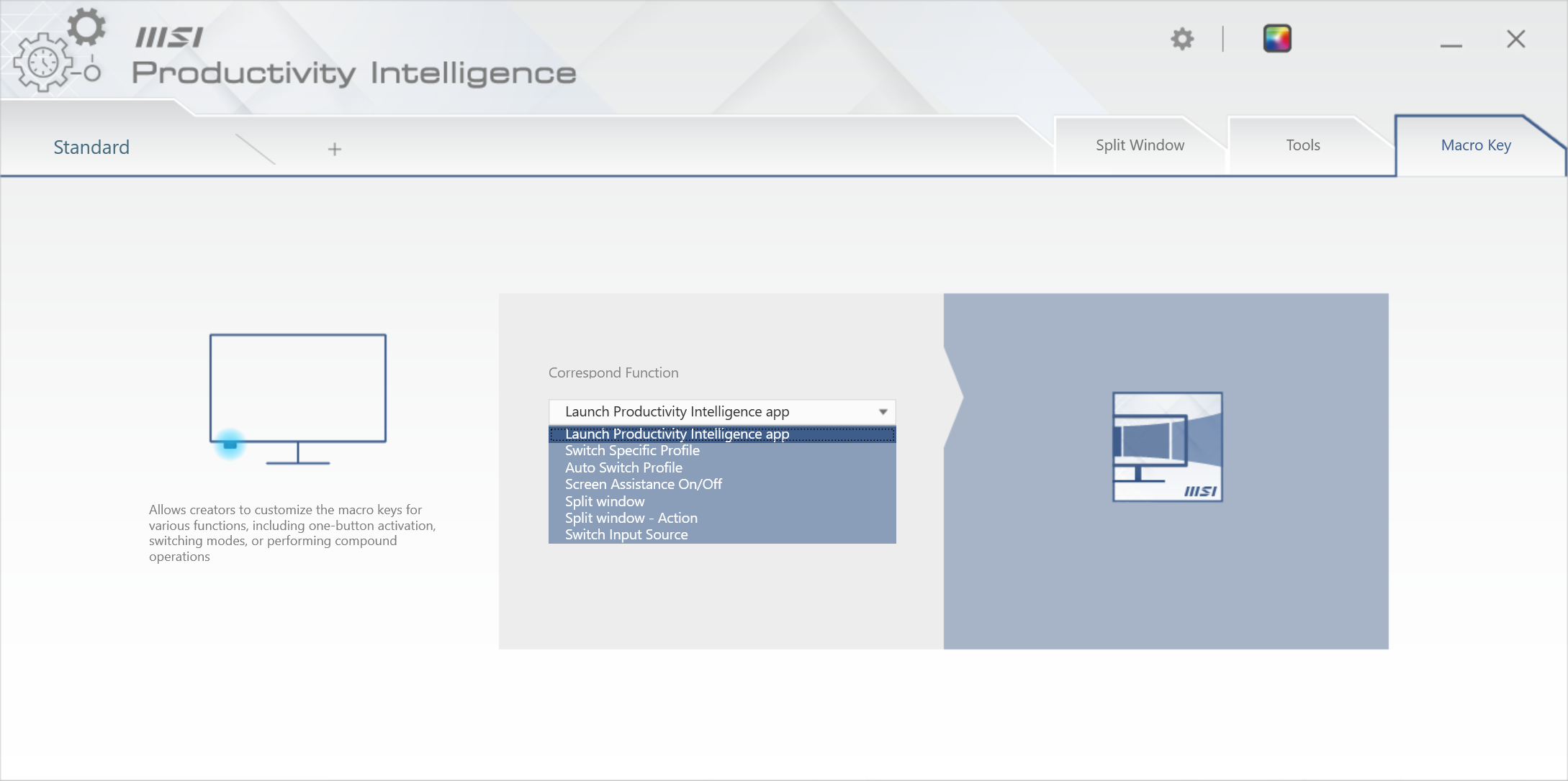

Az USB Type-C-n keresztül rádugott eszközök tölthetőek, és a DP-Alt támogatású notebookok képe is átküldhető a monitorra e kábelen keresztül, amit kipróbáltunk, és teljesen jól működött. Ha szemből nézzük a képernyőt, akkor a bal alsó sarokban helyet kapott egy programozható gomb, amihez hozzárendelhetünk egy funkciót, például a forrásváltást, az előzetesen meghatározott profil kiválasztását vagy a kijelző felosztását. Azt fontos megemlíteni, hogy a készülék dobozában található egy árnyékoló, ami mágnesesen rögzül a készülékházon.

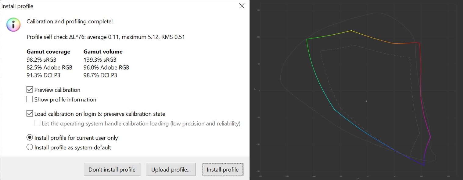

Egy i1 Display Pro kalibrátorral, illetve a DisplayCAL névre hallgató alkalmazás segítségével vettük szemügyre tüzetesebben az említett beállításokat. Sorrendben ezek a következők: Adobe RGB, Black-White, Calibration 1, Calibration 2, Calibration 3, Display P3, Eco, Iroda, Kékellenes, Mozgókép, sRGB. A kapott értékek közül a legnagyobb fényerőt, a feketeszintet, a valós kontrasztarányt, a színhőmérsékletet, illetve a delta E értékeket tüntettük fel a táblázatban. Utóbbi egy olyan numerikus érték, ami két különböző szín távolságát határozza meg egy színrendszeren belül; minél kisebb a delta E értéke egy adott színnél, annál közelebb áll a referenciához (sRGB), vagyis annál jobb.
MSI Summit MS321UP színtérlefedettség
MSI Summit MS321UP színtérlefedettség [+]

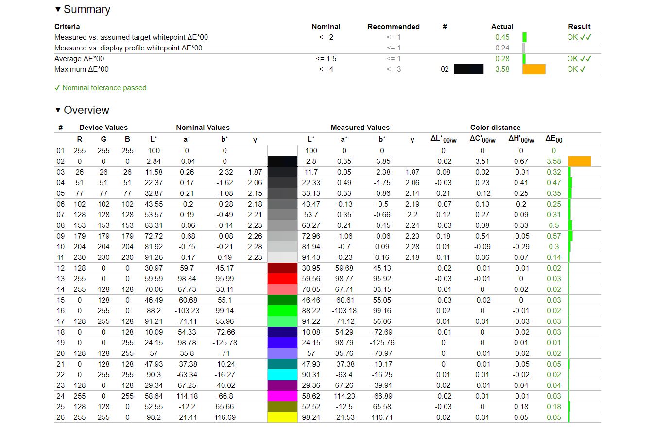

A szokásoknak megfelelően ezt követően a célértékeket (120 cd/m² fényerősség, 6500 K színhőmérséklet, 2,2 gamma) próbáltuk belőni, illetve a legnagyobb színpontosságot elérni. Ez utóbbi egész jól sikerült, azt leszámítva, hogy a fekete távol van az ideálistól, de ez a paneltechnológiából fakad. Az átlagos delta E 0,28 lett, ami kifogástalan érték, ráadásul úgy, hogy a legnagyobb delta E pedig 3,58, ami nem más mint a fránya fekete. A beállításainkkal a fényerő 120,0 cd/m², a feketeszint 0,3774 cd/m², így a valós kontraszt pedig 317,9:1 lett. A képen a színtérlefedettség látható: a szürke szaggatott vonal jelzi a referencia színteret, míg a színes alakzatok a mért színteret ábrázolják. Eszerint a kijelző 139,3 százalékban fedi az sRGB színteret, de ezen belül a számottevő pontosság 98,5%, ami monitorok esetében igen jónak számít.

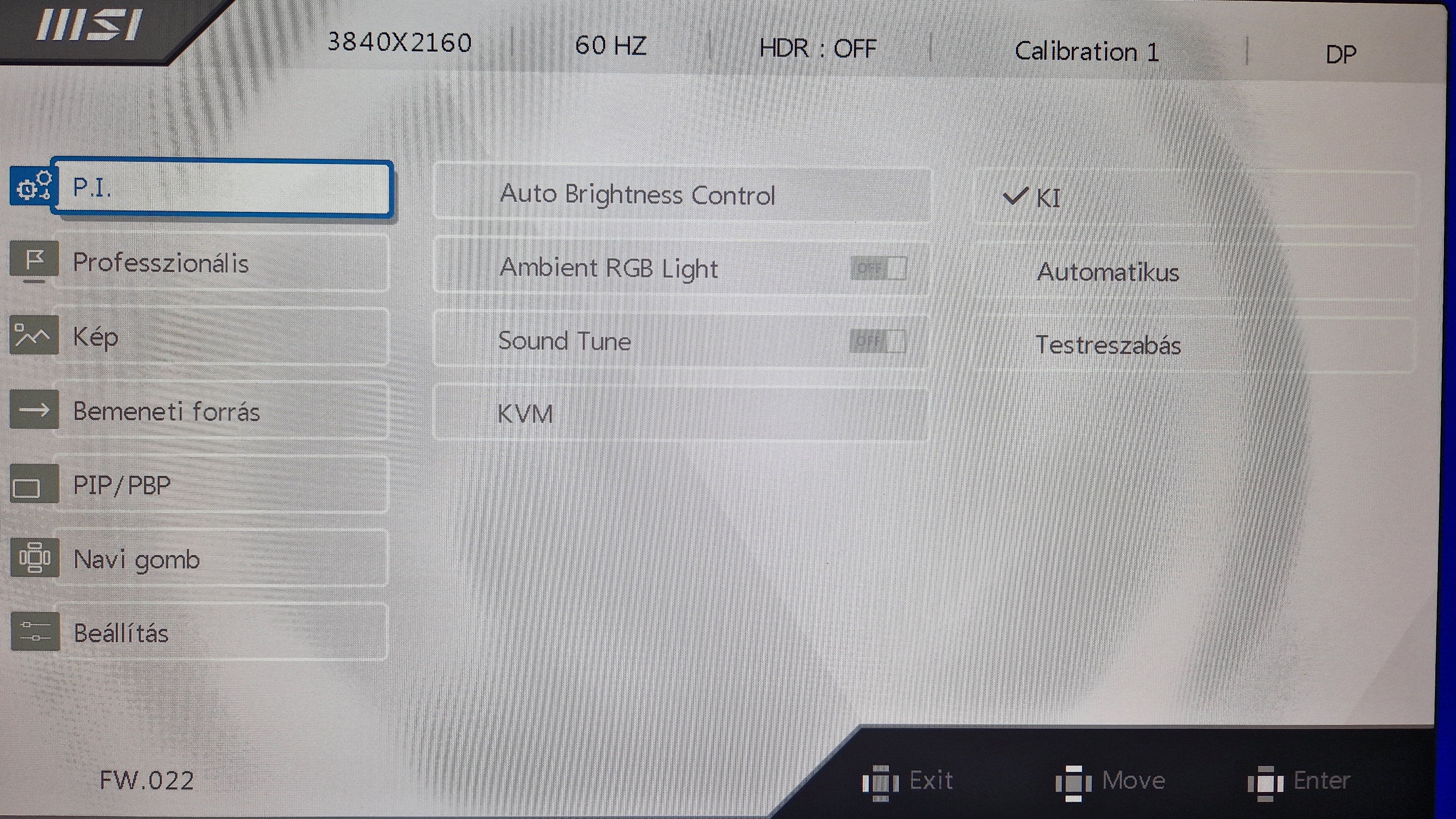

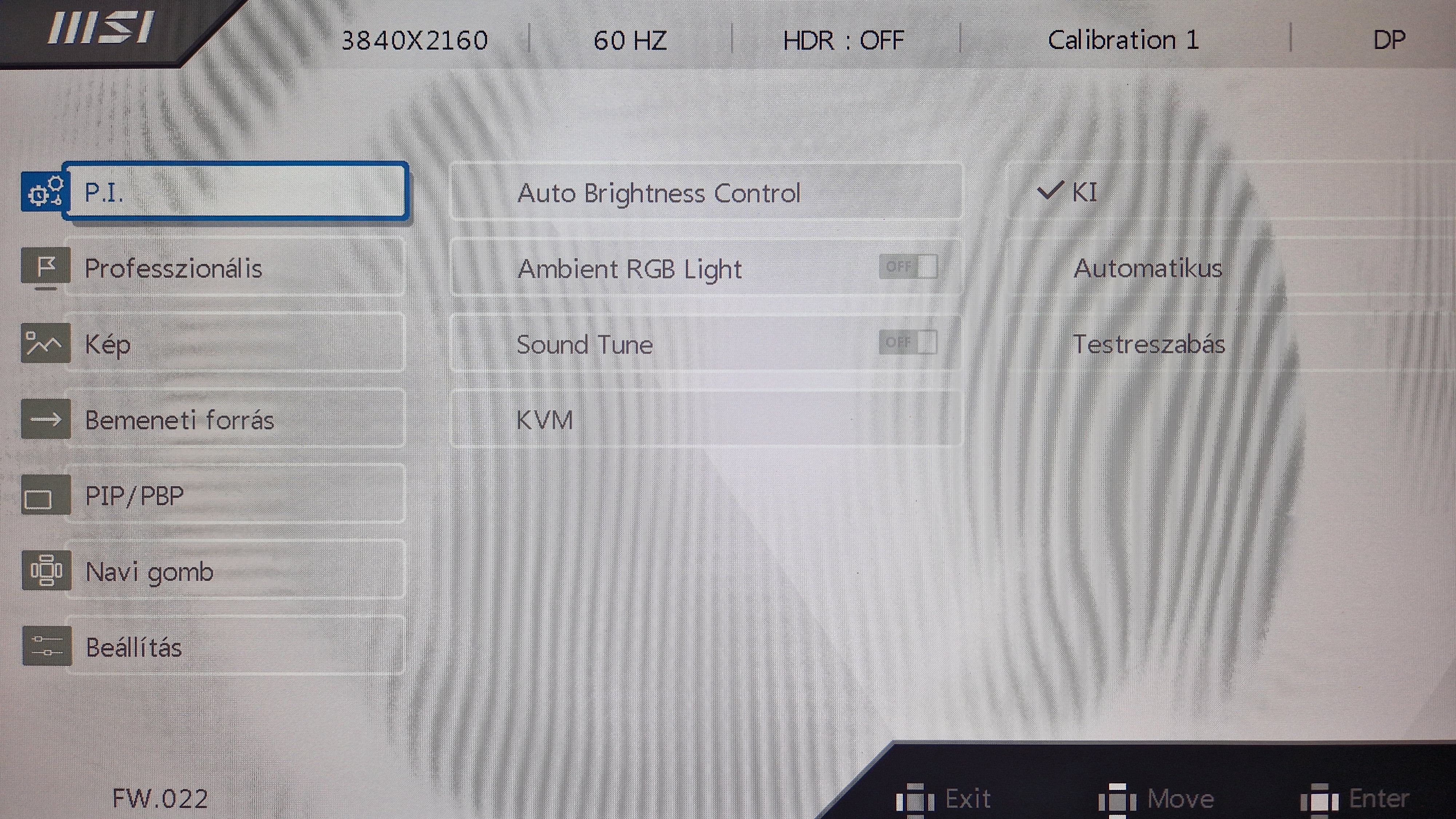

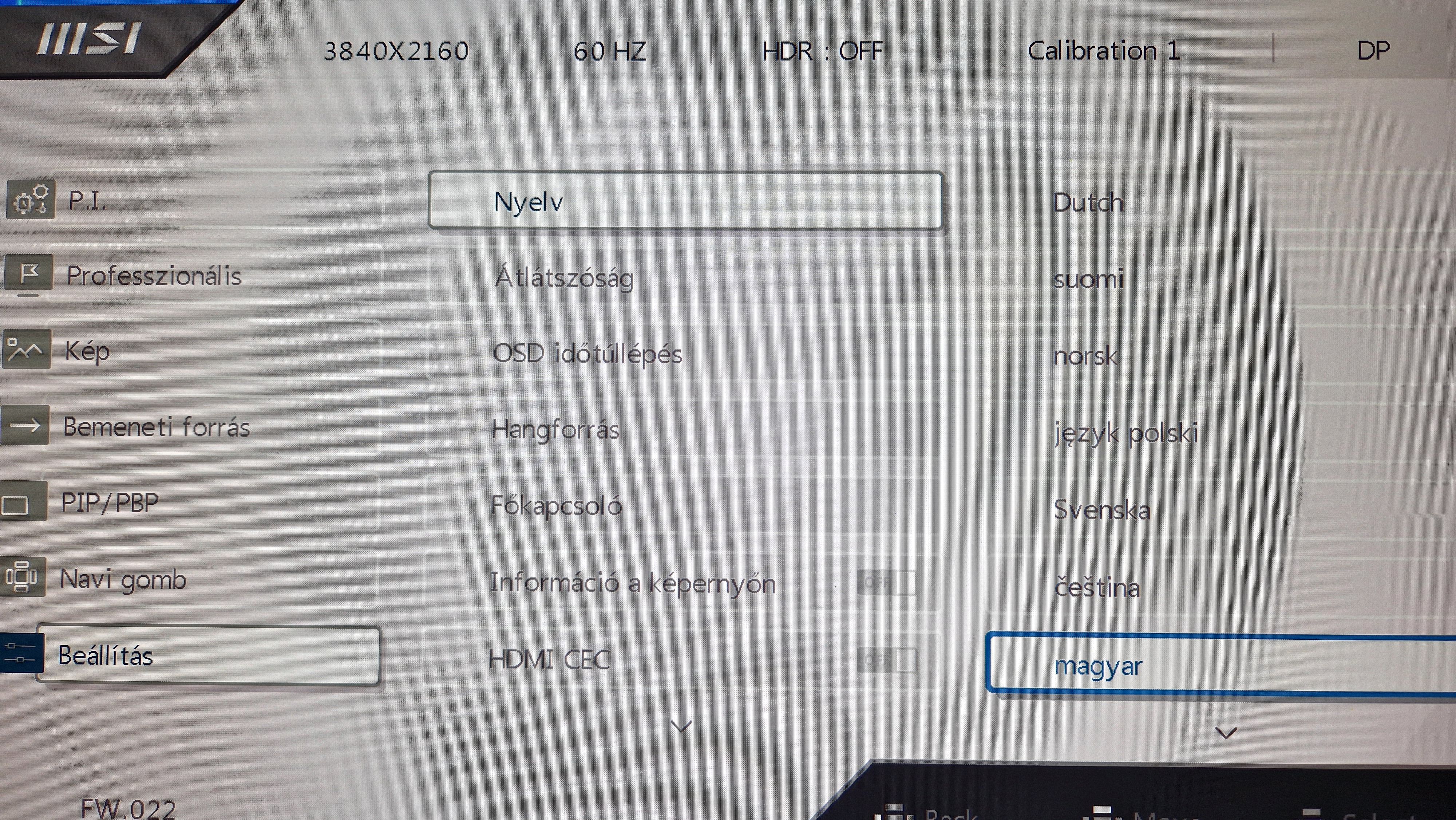

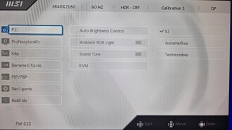

Már akadnak olyan monitorok, amelyek mellé jár távirányító, azonban az MSI Summit MS321UP nem tartozik ezek közé, így grafikus kezelőfelületének és menürendszerének használatához a hátlapon található mini botkormányhoz kell nyúlni. Ennek használatába hamar bele lehet jönni, és az említett grafikus kezelőfelület is kellően felhasználóbarát. Tud magyarul is félig-meddig (nem mindent fordítottak le), a struktúra pedig kellően sekély és logikus.

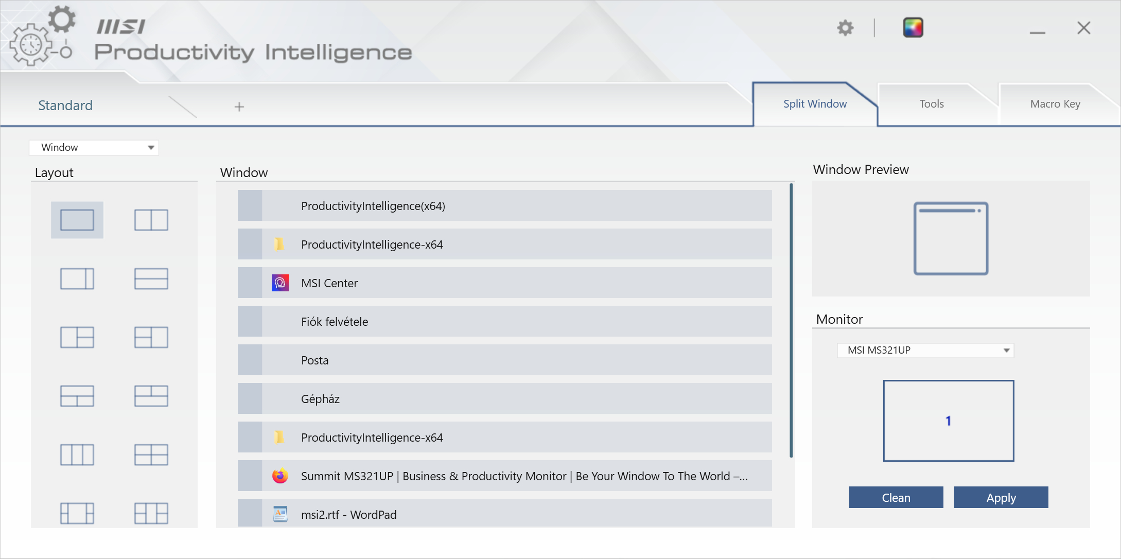

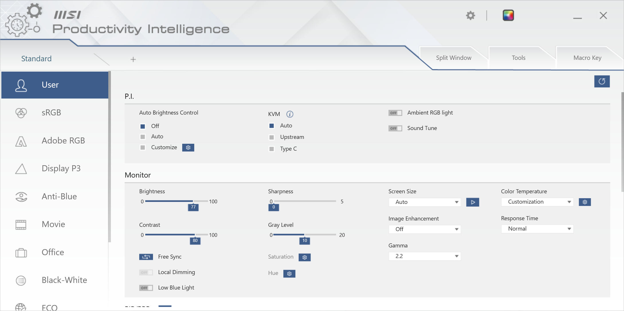

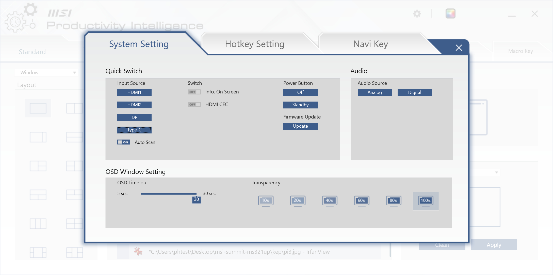

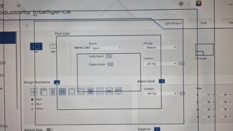

Emellett a kijelző képes együttműködni az MSI Productivity Intelligence nevű alkalmazással, amely lehetővé teszi az egyes beállítások szoftveres módosítását, illetve ily módon mód nyílik a képernyő felosztására is.

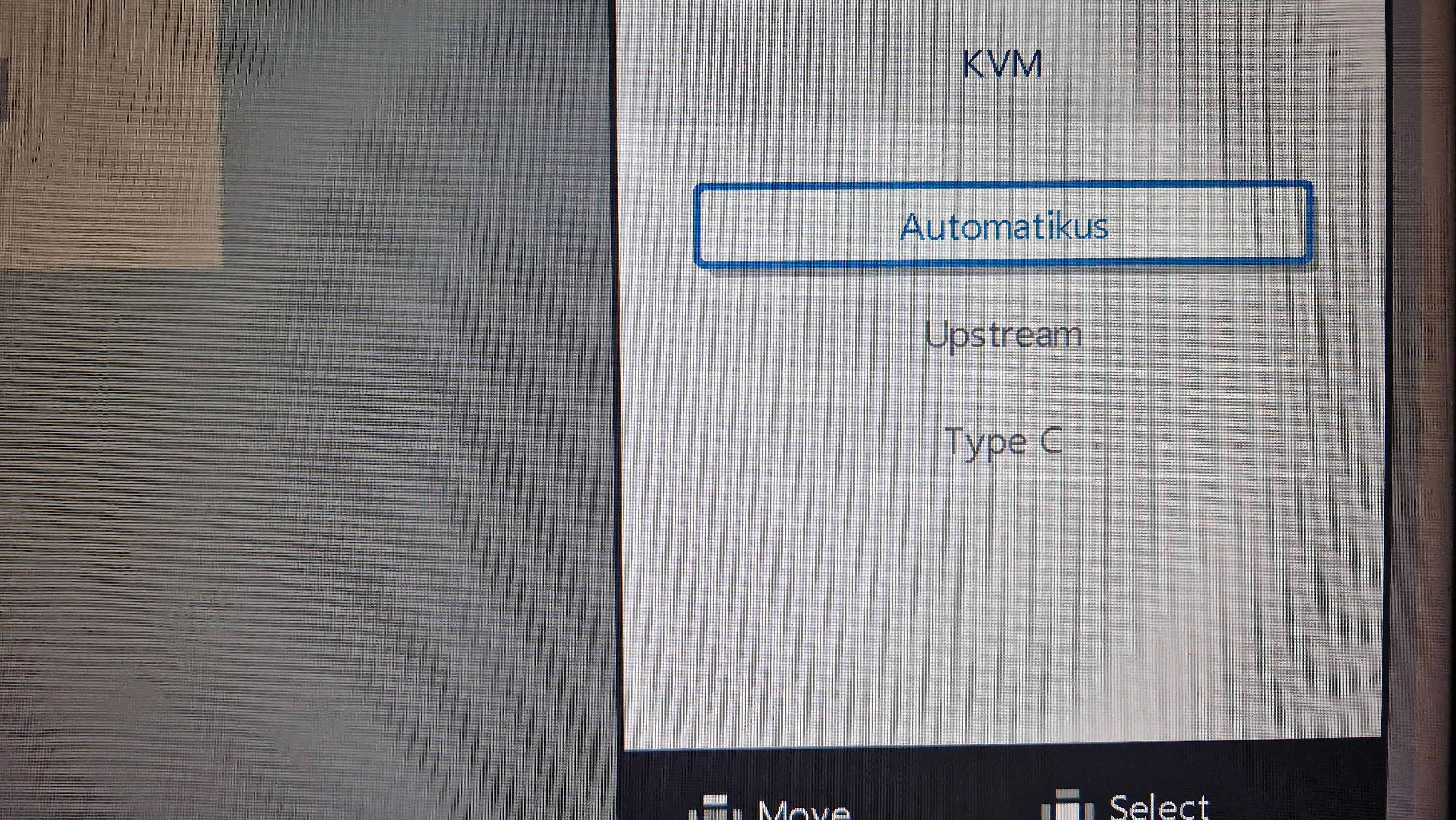

A modell egyik nagy extrája a beépített KVM kapcsoló, ami lehetővé teszi, hogy a monitorhoz csatlakoztatott két forráshoz ugyanazokat a beviteli eszközöket használjuk anélkül, hogy azokat mindig ki kéne húzni az egyikből, és be kéne dugni a másikba. Az egyik forrás lehet HDMI-n vagy DisplayPort-on keresztül, a másik pedig az USB-C porton keresztül csatlakoztatott számítógép, a vezérlőperifériákat pedig a monitor hátulján vagy oldalán elhelyezett USB portokba kell dugni. A termék támogatja a kép-a-képben funkciót is, és ennek révén a két eszköz monitorra csatlakoztatott képe egyszerre jelenhet meg a kijelzőn. Ez a megoldás nem egyedi, korábban már láttunk hasonlót, de a lényeg az, hogy működik, és munkavégzés vagy tanulás során hasznos lehet.

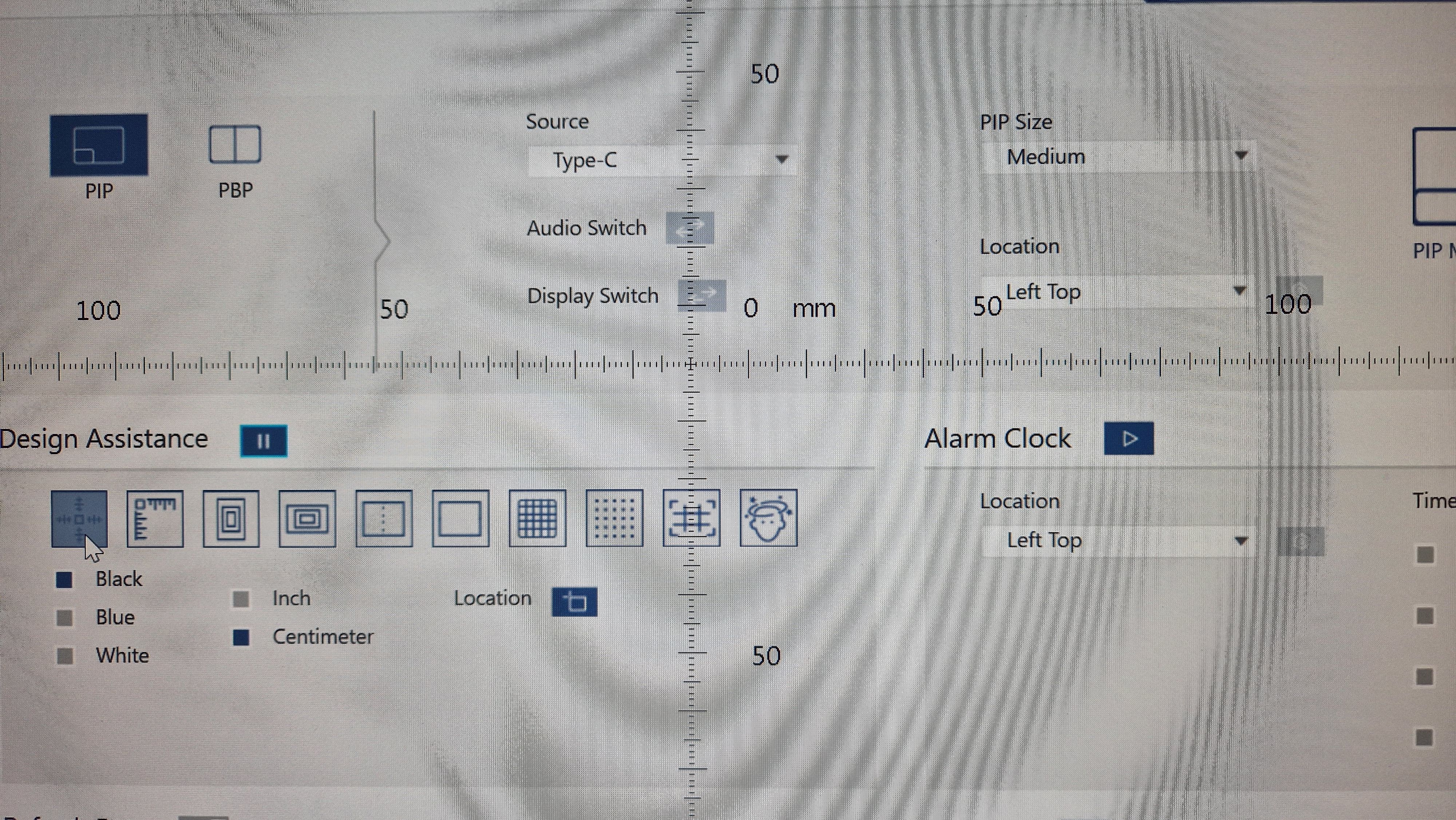

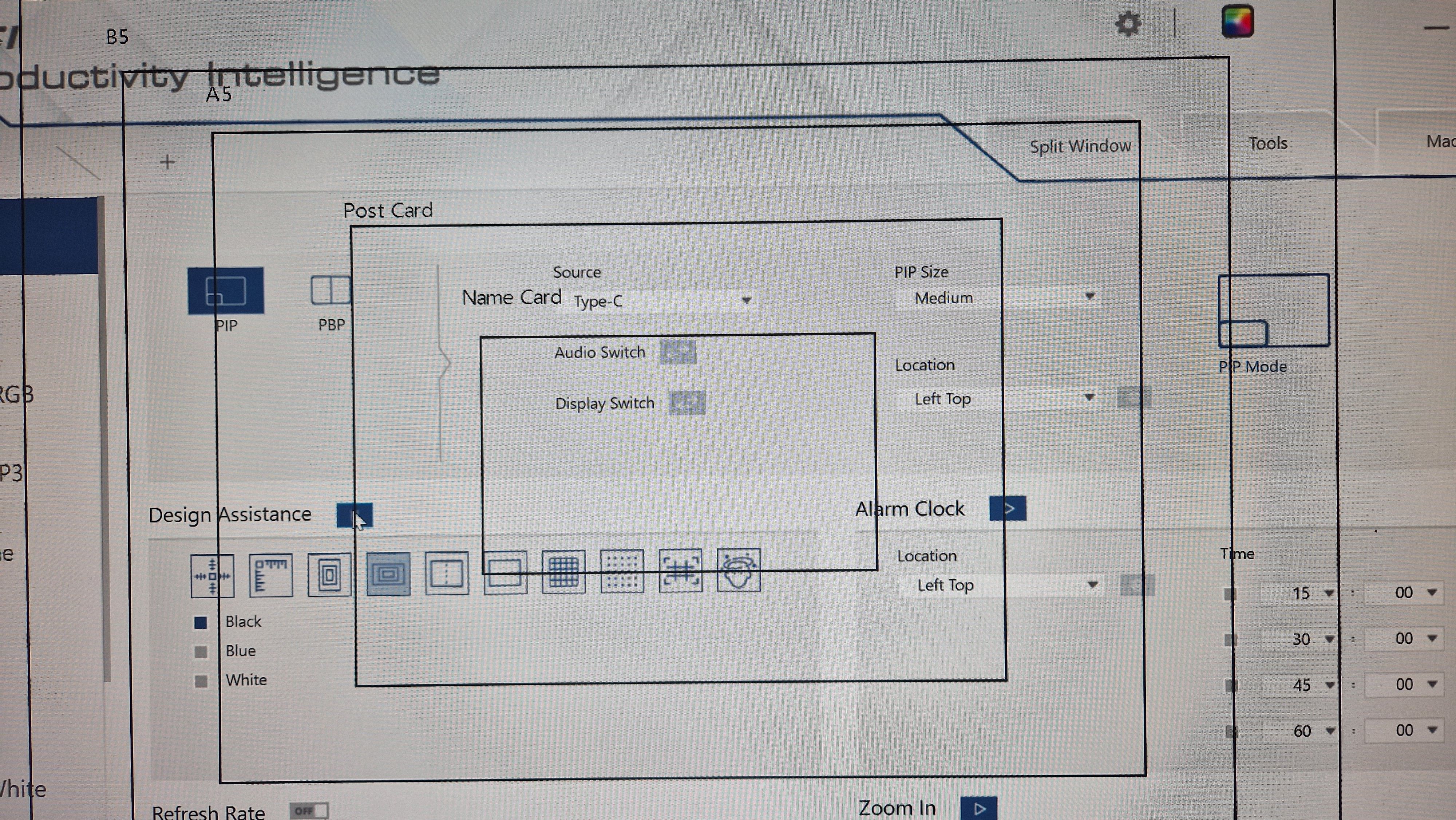

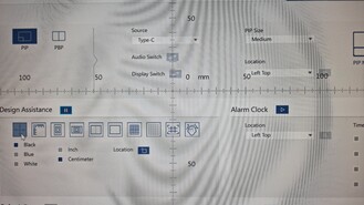

Szintén az extrák közé tartozik az úgynevezett Design Assistance is. Ennek aktiválásával különféle mintázatokat vagy akár vonalzókat jeleníthetünk meg a kijelzőn, amelyek a grafikus- vagy tervezői szoftverek használata során igen jól jöhetnek. Ez a szolgáltatás hasonlít a gamer monitorokban található, bekapcsolható célkeresztre, csak értelemszerűen más grafikai elemek jelennek meg a képernyőn.
