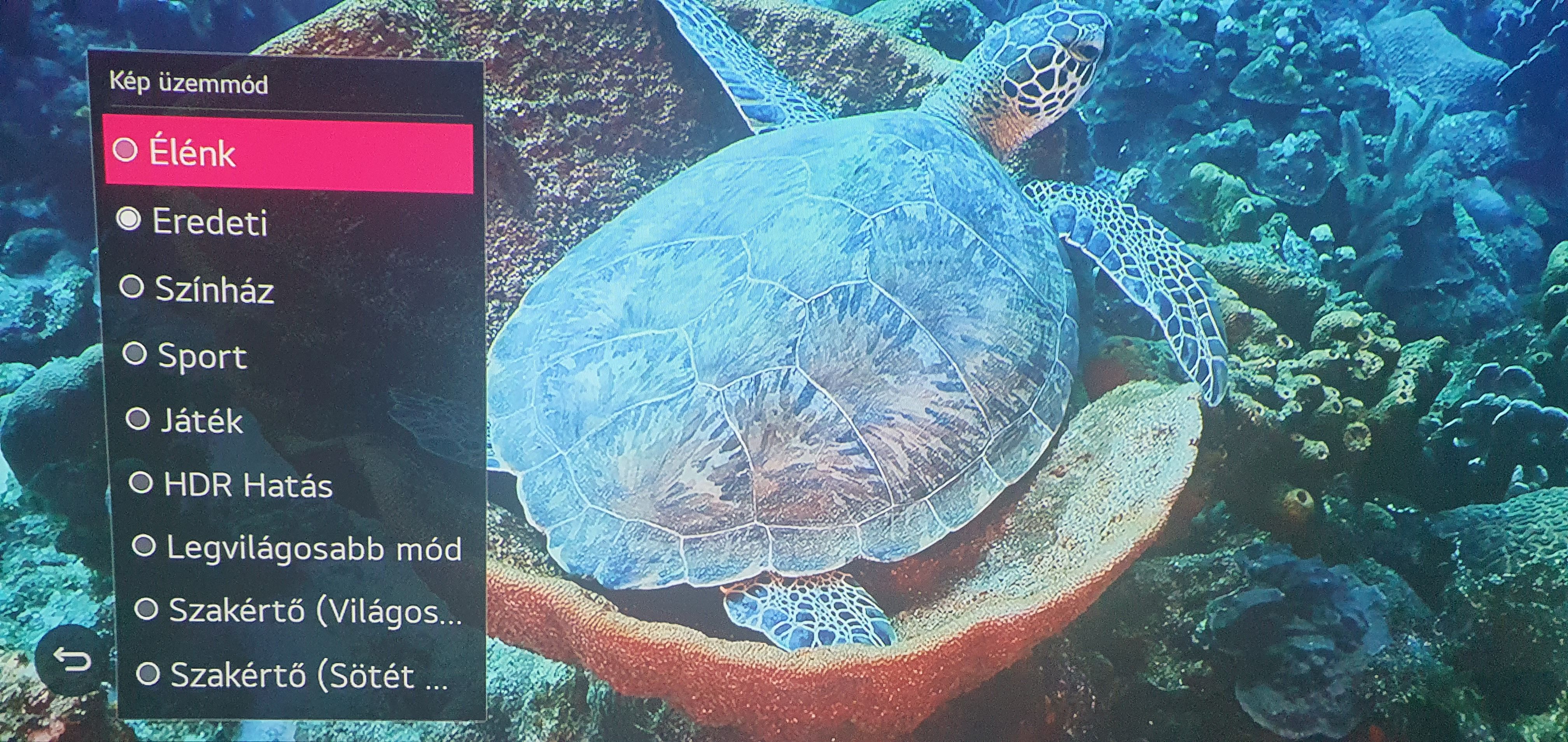

Az előzetesen programozott képmódok nem hiányoznak, és ezek már a jól bevált módon a nevükkel is jelzik, hogy milyen típusú tartalmak mellé szánja őket a gyártó. Ehhez persze nem szükséges foggal-körömmel ragaszkodni, ám kiindulási alapnak értelemszerűen mindez hasznos lehet. A mozgásmegjelenítés során remekül teljesített, elmosódottságba, szaggatásba, szellemképesedésbe vagy akadozásba nem futottunk bele, és még a sebesen mozgó objektumok körül sem tapasztaltunk zavaró remegést vagy egyéb anomáliát.
