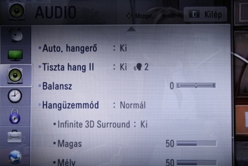

Itt nem spóroltak, hiszen a két tíz watt kimeneti teljesítményű rejtett hangszóró mellett a tévé kapott egy húsz wattos, integrált mélynyomót is. Persze túlzás lenne egy ilyen rendszertől azt várni, hogy úgy dörrenjen meg, mint a házimozi szett vagy egy normál mélynyomó. Ennek ellenére a hangzásra nem lehet panasz. Legjobban a Zene névre hallgató előzetes beállítás tetszett, elsősorban a kissé kiemelt basszusok miatt. Emellett került a kínálatba Normál, Mozi, Sport és Játék opció is, amelyek közül csak az utolsó zavaróan tompa, a többi egész jól használható.
Ezen kívül bekapcsolható még az Automata hangerő-szabályozás, amely akkor módosítja magától a hangot, ha két műsor között, például a reklámok berobbanásánál túl nagy lenne az eltérés. Kellemes és hasznos szolgáltatás. A Tiszta Hang aktiválásával a párbeszédek emelhetőek ki, de ennek sok értelme nincs. Itt is van (hogyne lenne) virtuális térhangzás opció, ami az Infinite 3D Surround névre hallgat. Persze nem történt semmi a bekapcsolása után, legalábbis térhatású hangzás nem jelentkezett, pedig nagyon füleltünk.

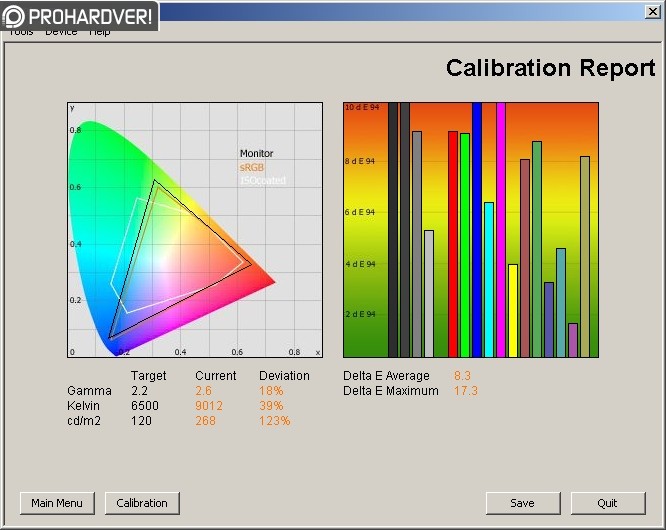

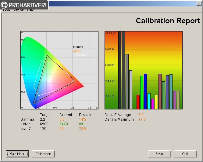

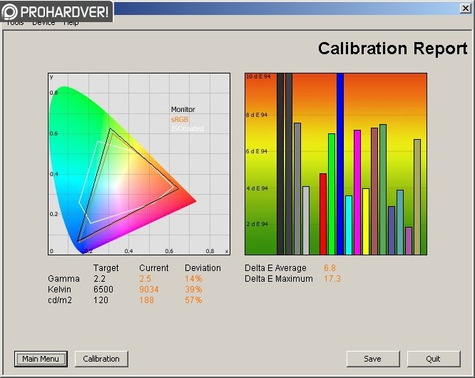

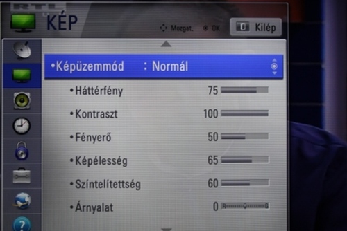

A vállalat más téviénél már megszokhattuk, hogy biztosítanak lehetőséget arra, hogy a felhasználó kiélje vágyait a képi paraméterek módosításánál. Ennek megfelelően két Haladó (azaz felhasználói) fiók is megtalálható a négy előre programozott beállítás mellett. Ezek közül az Élénk és a Játékgép a tradícióknak megfelelően hideg képi világgal operál. Sajnos a fényerő is bántóan magas, és a kettő kombinációjaként hajlamos zajossá válni a kép SD tartalmak esetén A Normál jelenti az arany középutat, a Mozi pedig a meleg, visszafogott, kicsit sötétebb tónusok kedvelőinek jelenthet jó megoldást.

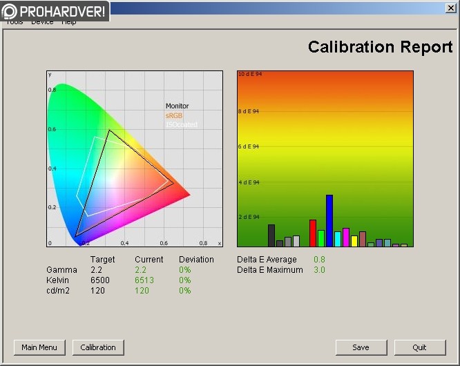

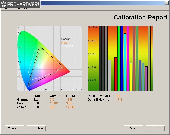

Egy kalibrátorral, illetve a LaCie Blue Eye Pro névre hallgató alkalmazás segítségével vettük szemügyre tüzetesebben az előzetes beállításokat. Ezek sorrendben: Élénk, Játék, Normál és Mozi. A kép jobb oldalán látható, hogy a bemért 18 szín milyen mértékben tér el a referenciától. Ennek meghatározására használatos a delta E, ami egy olyan numerikus érték, amely két különböző szín távolságát határozza meg egy színrendszeren belül. Minél kisebb a delta E értéke egy adott színnél, annál közelebb áll a referenciához, vagyis annál jobb.

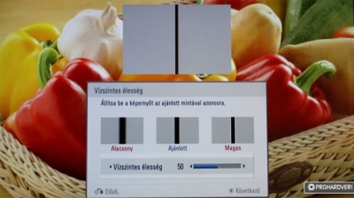

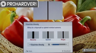

Az vállalat tévéinél már megszokott a Képvarázsló névre hallgató szolgáltatás. Ez tulajdonképpen egyszerűen és látványosan segít eligazodni abban, hogy az egyes funkciók mit jelentenek, illetve az optimális beállítások megtalálását is támogatja. Természetesen nem egy kalibrátorszintű dologra kell gondolni, de az átlagos felhasználó számára ez is épp elég lehet.
