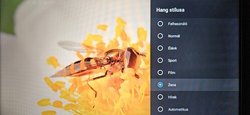

A két darab, egyenként 8 wattos, készülékházba rejtett hangszórótól eleve nem vártunk különösebben sokat, és nem is okozott különösebb meglepetést. A basszusokból gyakorlatilag nem hallatszódik semmi, a megszólalás tompa, steril. A hangerő megfelelő, egy közepes méretű szobát képes megtölteni hangokkal.
A sztereó hangtérből sajnos semmi nem hallatszik, viszont legalább zavaró hibákba nem futottunk bele, megkímélt minket a zúgástól, búgástól, statikus zörejektől. Ha valakinek nincsenek nagy elvárásai, akkor azért ez az integrált hangrendszer is bőven megfelelő lehet. Az előzetesen programozott hangmódok nem hiányoznak, ezek között azonban nem sok különbséget hallottunk, a hangszínszabályzót pedig nem sikerült aktiválni.
