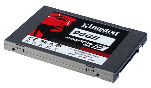

Amikor a meghajtót először a kezünkbe vettük, akkor szinte azonnal feltűnt a súlya, pontosabban az, hogy a többi SSD-hez képest igencsak nehéz. Gyorsan elő is vettük a mérlegünket, hogy számszerűsíteni tudjuk ezt a tulajdonságát is: míg az SSDNow V+100 alatt 128 grammot mutatott a mérleg, addig az Intel 510 esetében csak 80-at, azaz tesztalanyunk több mint 50%-kal nehezebb, mint egy átlagos súlyú SSD. Ez elsősorban azoknak lehet nem túl jó hír, akik valamilyen könnyebb hordozható gépbe szeretnék tenni a Kingston meghajtóját, ugyanis ezzel inkább nőni, mintsem csökkenni fog a gép tömege, még egy alap HDD-s felszereltséghez képest is. Természetesen ezek után kíváncsiak voltunk, hogy vajon minek köszönhető ez a kissé rendhagyó tulajdonság.
A felmerült kérdésre a meghajtó szétszerelése után választ is kaptunk. A fedlapon belülről ugyanis egy nagyjából 3 milliméter vastag, fehér színű, tömör hővezető anyag lapul, ami rátesz néhány lapáttal a tömegre. Mindennek viszont van egy olyan jó tulajdonsága, hogy a NYÁK-on lévő chipek hűtése jóval hatékonyabb. Őszintén szólva kissé kételkedünk abban, hogy erre mindenképpen szükség lenne, de nyilván ezt a Kingstonnál jobban meg tudják ítélni.
A meghajtó jóformán teljesen Toshiba által gyártott főkomponensekből épül fel. Konkrétabban a vezérlő és a lapkák biztosan a Toshiba tervezőasztalairól és gyártósorairól gördülnek le. A T6UG1XBG jelzésű chip már nem egy mai gyerek, ugyanis még valamikor 2010 elején tűnt fel, de ez természetesen nem jelent automatikusan semmi rosszat, ha csak a SATA 6 Gbps szabvány támogatásának hiányát nem vesszük azonnal annak. Természetesen a vezérlő támogatja a TRIM-et, és emellett az üresjárati Garbage Collectiont is. Ez utóbbi röviden annyit jelent, hogy az operációs rendszertől teljesen függetlenül valós időben takarítja a blokkokat, így a teljesítmény folyamatosan a maximum közelében mozog. Ergo olyan rendszerhez is remek választás lehet egy ilyen chippel szerelt SSD, amelyik egyáltalán nem támogatja a TRIM-et. A hivatalos specifikációk szerint a vezérlő szekvenciális műveletek esetében 230 MB/s-os olvasási és 180 MB/s-os írási sebességre képes. A 32 nanométeres MLC NAND chipek a TH58NVG7D sorozatból származnak. Ezekből összesen nyolc darab található a NYÁK-on. Mindezek mellett egy 128 MB-os, Micron gyártmányú SRAM chip lapul még, amely gyakorlatilag cache-ként funkciónál.

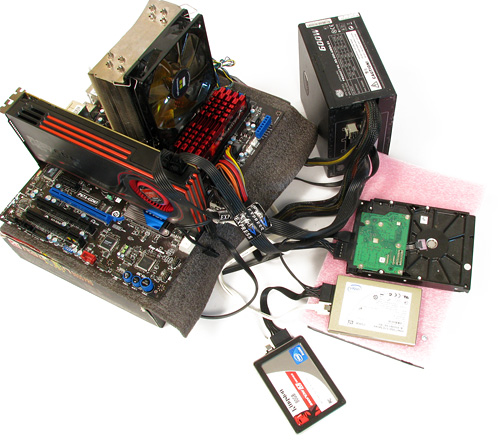

A közelmúltban hadrendbe állított SSD-s tesztkörnyezetben immáron egy Intel Core i7-2600K próbálja kipréselni a meghajtókból az utolsó szuszt is. Most is úgy döntöttünk, hogy a Turbo Boost lehetőségét mellőzzük, mivel a Sandy Bridge processzoroknál a maximális turbó órajel nem csak fogyasztás, de hőmérséklet függvénye is, ezért fennállhatna olyan szituáció, hogy ugyanazon teszt alatt esetleg más órajelen dolgozik a CPU, ami befolyásolhatná az eredményeket. Ezt természetesen nem szeretnénk, így inkább kikapcsoltuk a turbót. Mindezek mellé nem kevesebb mint 16 gigabájt G.Skill RipjawsX DDR3 RAM is betársult, hogy a tesztek alatt egészen biztosan ne fogyjon el a szabad memóriánk sem.
Tesztkörnyezet
Tesztháttértárak Kingston SSDNow V+100 96 GB SVP100S2B/96GR (Toshiba T6UG1XBG) - fw.rev CJR10202
OCZ Vertex 3 120 GB VTX3-25SAT3-120G (SandForce SF-2281VB1-SDC) - fw.rev 2.06
Intel SSD 510 250 GB SSDSC2MH250A2 (Marvell 88SS9174-BKK2) - fw.rev PWG2
Intel SSD 320 160 GB SSDSA2CW160G3 (Intel PC29AS21BA0) - fw.rev 0302
Intel X25-M G2 80 GB SSDSA2M080G2GC (Intel PC29AS21BA0) - fw.rev 2CV102M3
Seagate Barracuda 7200.12 ST3500418AS - fw.rev CC38
WD Velociraptor 80GB WD800HLFS-75G6UI - fw.rev 04.04V04
Processzor Core i7-2600K (3,40 GHz)
EIST / C1E / C-state bekapcsolva; Turbo Boost kikapcsolva
Alaplap
MSI P67A-GD65 (BIOS: 1.C) - Intel P67 chipset
AHCI driver: Intel 10.1.0.1008
Memória
G.Skill RipjawsX 16 GB (4 x 4 GB) DDR3-1866 F3-14900CL9Q-16GBXL
Videokártya AMD Radeon HD 6870 1024 MB - Catalyst 11.5 WHQL
Háttértárak Intel SSD 510 250 GB SSDSC2MH250A2 (SATA 6 Gbps)
Kingston SSDNow M Series SNM225-S2/80 GB (Intel X25-M G2)
Seagate Barracuda 7200.12 500 GB (SATA, 7200 rpm, 16 MB cache)
Tápegység Cooler Master Silent Pro M600 - 600 watt
Monitor Samsung Syncmaster 305T Plus (30")
Operációs rendszer
Windows 7 Ultimate 64 bit
A lefuttatott tesztek nem változtak a korábbiakhoz képest, de az esetlegesen eltérő alaplap, processzor és memória miatt nem minden esetben helytálló összevetni a kapott értékeket a 2011 júliusa előtti cikkeinkben szerepeltekkel. A főszereplővel együtt összesen öt darab SSD állt csatasorba a jelenlegi teszthez. Az érdekesség kedvéért két merevlemez is bekerült a csapatba: az egyik egy korábbi tesztgyőztes 500 GB-os Seagate 7200.12, míg a másik egy első generációs WD Velociraptor. Ezen meghajtók eredményeihez viszonyítva könnyebben lehet majd látni, hogy esetlegesen mennyit is jelenthet az SSD-re való átnyergelés.

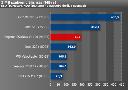

Szekvenciális írásnál már jobban festenek az eredmények, itt sikerült a 160 GB-os Intel 320-at is lenyomni.

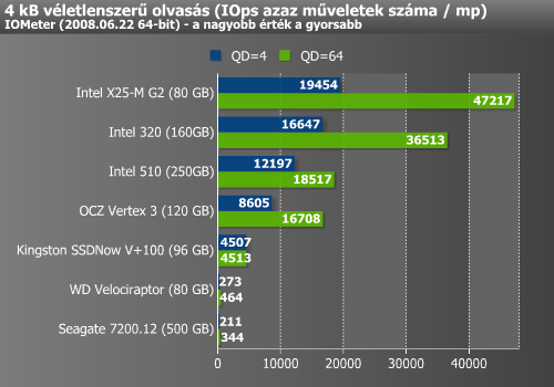

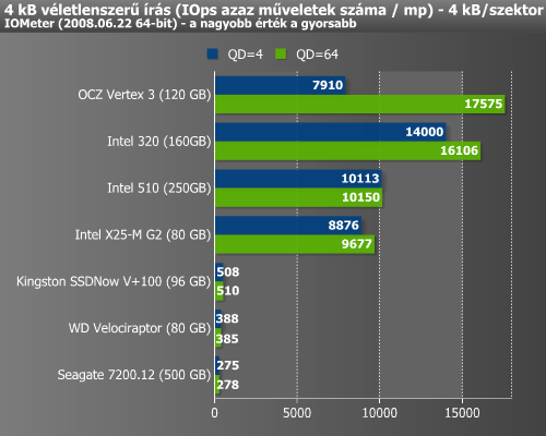

Véletlenszerű olvasásnál mind 4, mind pedig 64 lekérés esetében is elég harmatos eredményeket kaptunk. Természetesen most se feledjük, hogy átlagos felhasználás során ezek az eredmények sem igazán mérvadóak!
A véletlenszerű írás egy átlagos PC-s felhasználó számára szintén nem túlságosan lényeges. Itt még a véletlenszerű olvasásos tesztben mutatottnál is gyengébb a Kingston meghajtója. Talán nem is véletlen, hogy nem publikáltak hivatalos IOPS értékeket a specifikációkban.

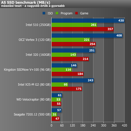

A kevés általunk használt benchmark egyike az AS SSD. Ennek is csak a beépített másolási tesztjét használtuk, mert ezt akár otthon az olvasó is le tudja mérni magának. Amit erről érdemes tudni: ez a meghajtón belül másol, az ISO-teszt nagy ISO-fájlokkal operál, a Program-teszt sok kis fájllal, a Game-teszt pedig vegyesen. Itt a korábbi Intel X25-M G2 és az Intel 320 közé ékelődött be a 96 gigabájtos meghajtó.

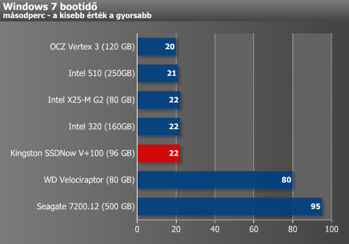

A Windows 7 betöltési idejét a post után eltűnő "Boot from CD-ROM" felirattól mértük odáig, hogy teljesen felállt a rendszer, tehát betöltődött az összes ikon, az összes gadget és a tálcára az összes program (ESET, ATI Catalyst Control Center). Ez a "teszt" (mondhatnánk inkább használatot is) a véletlenszerű olvasásra koncentrál. Az SSD-k többsége gyakorlatilag szinte ugyanolyan eredményt ért el, illetve az 1-2 másodperces eltérés itt még éppen a mérési hibahatáron belül lehet. Ami inkább szemet szúrhat, az a merevlemezekhez mért különbség, amely viszont óriási.

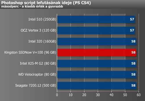

Lemértük a processzortesztekben használatos Photoshop-action lefutási idejét. Ez alapvetően processzortesztekhez lett kialakítva a sok szűrővel, de van néhány ezek között, amelyeknek hatására a kép kinagyítása után komolyan használódik a lapozófájl. Látható, hogy elég hasonló eredményt mutatott fel az öt meghajtó. Ez a teszt jobban támaszkodik a processzora, mint az SSD-re.

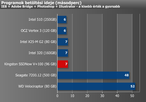

A "3D-s programcsokor" főként a kis fájlok elérésére koncentrál, ugyanis ezek a programok rengeteg kis plugint töltenek be, a szekvenciális sebesség nem annyira fontos. Az SSD-k itt is viszonylag közel vannak egymáshoz. Az főszereplő SSDNow V+100 például csak két másodperccel lassabb, mint a leggyorsabb Vertex 3.

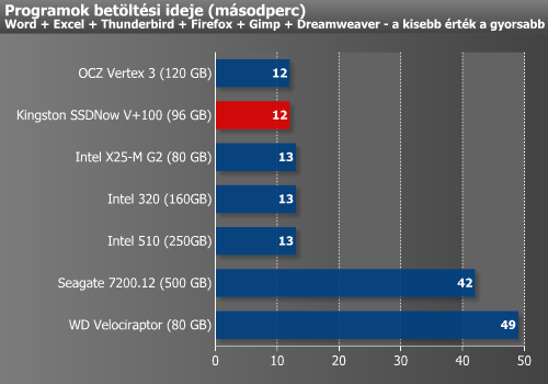

Az "újságírói programcsokorban" ismét a pici fájlok kapnak szerepet; valójában ez a legjellemzőbb a mindennapi használatra, mert itt nem csak a fájlok, de maguk a programok is kisméretűek. Gyakorlatilag elég hasonló a felállás az előző teszthez képest.

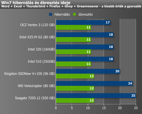

Az "újságírói programcsokor" megnyitása után hibernáltuk a gépet, ezek a programok együtt kb. 2 GB memóriát foglalnak. Már a merevlemezes cikkeinkben megjegyeztük, hogy a hibernálás elvileg a szekvenciális írási sebességtől függ (hiszen a memória tartalmát ki kell írni a hiberfil.sys-be), ennek ellenére most is csak nagyon kis különbségeket sikerült kimérnünk.

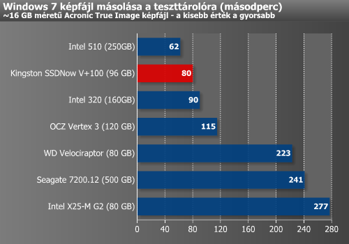

A két következő "teszt" (másolás) eredetileg még a SandForce vezérlőjének olykor becsapós teljesítménye miatt született meg. Lemértük, hogy egy már tömörített Windows 7-et tartalmazó képfájl mennyi idő alatt másolódik át a tesztelendő háttértárra. A képfájlokat immáron a 250 GB-os Intel 510-en helyeztük el, ami, ahogy az IOMeter eredményből is látszik, körülbelül 450 MB/s-es szekvenciális olvasásra képes, tehát az SSD-k írási teljesítményét szinte biztosan nem korlátozza.

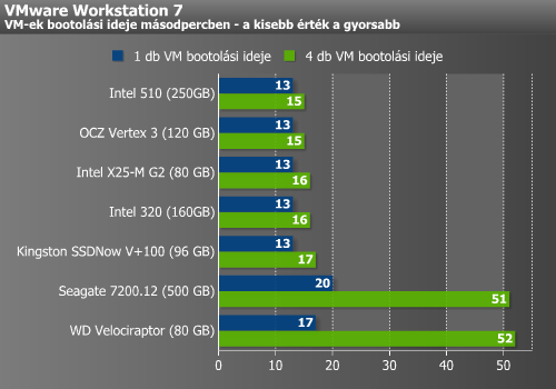

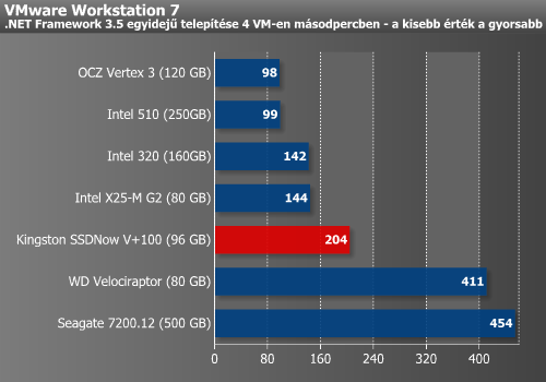

Egy másik ötletből született következő tesztecskénk, ami a virtualizációval kapcsolatos. Aki már foglalkozott otthon a témával, az jól tudja, hogy a háttértár sebessége nagyon sokat számít, ha egynél több VM (virtuális masina) működik. Igazából már egy VM is le tudja "ölni" a gépet, ha telepítünk rá, nem kell ehhez kettő sem, pláne ha a VM egy merevlemez "hátsó" 10-20%-án helyezkedik el, ahol a HDD feleolyan gyors, mint a külsején. Készítettünk négy Windows XP-s VM-et, és beütemeztük rajtuk, hogy egyidőben indítsák el a .NET Framework 3.5 telepítését. Az installáció témája teljesen véletlenszerű volt, annál fontosabb infó viszont, hogy ez a teszt alapjában véve a merevlemezek véletlenszerű és kis részben szekvenciális írási sebességét teszteli.
Talán ez volt az egyetlen tesztünk, ahol a gyakorlatban is kijött a gyenge IOPS eredmény. Azt tartsuk szem előtt, hogy ez egy elég extrém szituációt modellez, melyhez hasonlóval egy átlagfelhasználó nem valószínű, hogy találkozni fog a mindennapokban.
A telepítés után beállítottuk, hogy 0 mp-es időközökkel induljanak el a VM-ek, és lemértük a négy VM együttes bootidejét. Ez a .NET-telepítős teszttel ellentétben a véletlenszerű olvasás sebességét hangsúlyozza ki. Ahol egyáltalán mutatkozik különbség, ott is csak minimális, legalábbis ami az SSD-ket illeti.
