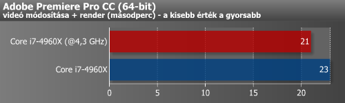

Az i7-4960X gyors tuningja
Szokás szerint most is megnéztük, hogy mekkora órajeltartalék lapul még a főszereplő processzorban. Mivel egy "X" végződésű Extreme Edition processzoról van szó, ezért szerencsére a szorzózárat elfelejthettük.
Az Intel apróbb módosításokat eszközölt a tuningon, így a maximális szorzót 63-ra emelték, illetve lehetővé tették egyes paraméterek valós idejű módosítását.
Saját kíséreltünk során csupán 4300 MHz-ig jutottunk 1,28 volt mellett, ami ismerve a korábbi Sandy Bridge(-E) és Ivy Bridge eredményeket, bizony nem túl acélos. Hiába emeltük feljebb a feszültséget, a rendszer vagy a stabilitás tesztelése közben, vagy már az induláskor lefagyott. Egyetlen processzor kipróbálása után azt természetesen nem tudtuk meg, hogy a mi példányunk volt-e különösen gyenge vagy esetleg az alaplap UEFI verziója okozta a galibát.
A tuning hatására mind üresjáratban, mind pedig terhelés alatt megnőtt a fogyasztás, bár utóbbi esetben "csak" 52 wattal lett magasabb az érték.
Végül a tuning hatását különböző alkalmazások alatt is megmértük.
