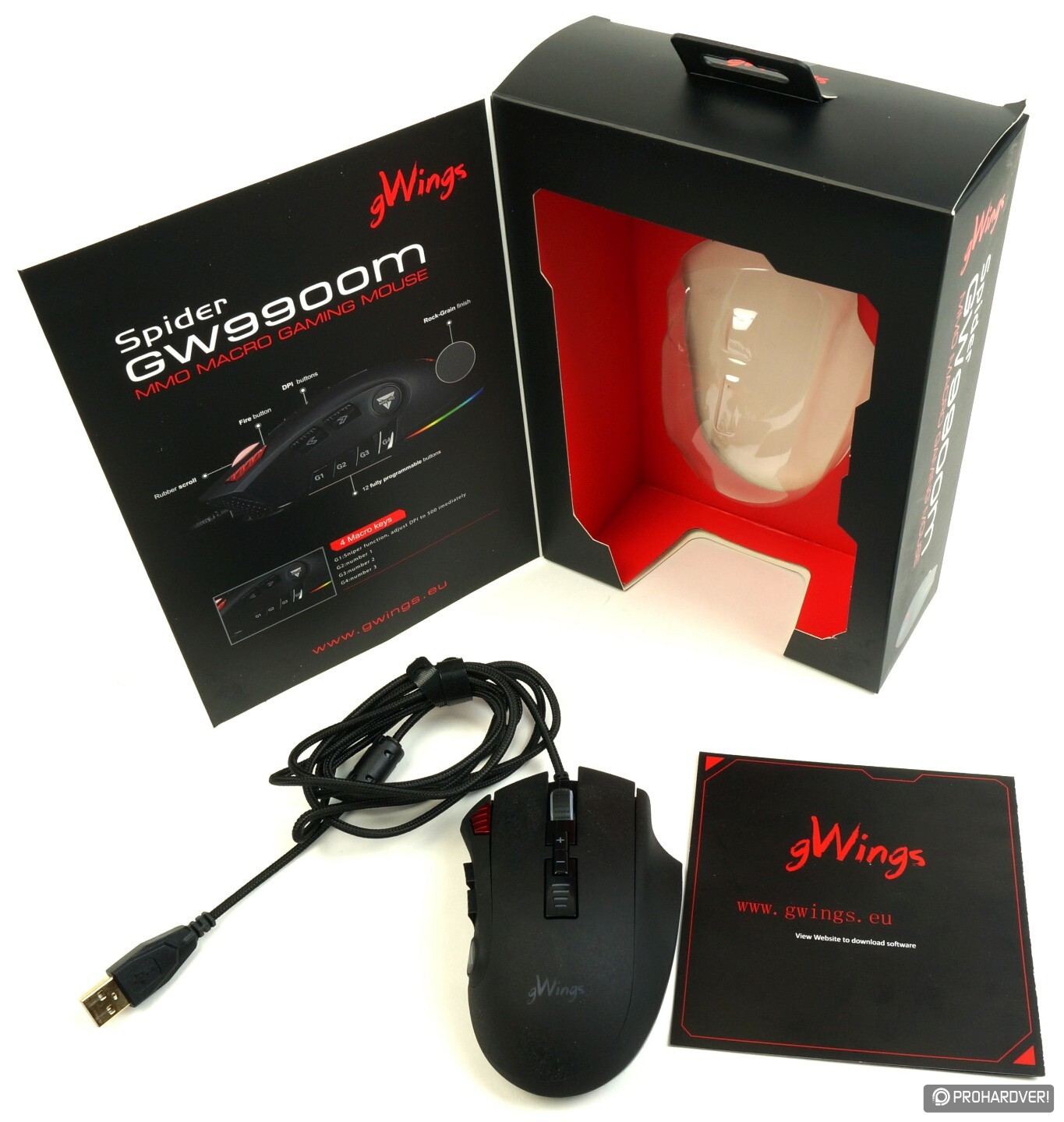

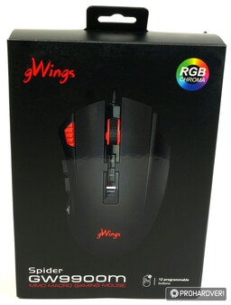

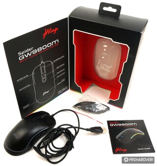

A termékek a Spider GW9300M, GW9800M és GW9900M nevet kapták, és sallangmentes dobozokban érkeznek, hacsak a mágnesesen rögzített, kihajtható borítót nem számítjuk annak. Belül az egereken és alkatrészeiken kívül csak egy információs füzetecskét találhatunk, de ez nem is olyan meglepő, ha figyelembe vesszük, hogy az árazásuk a mostani normákhoz képest visszafogottnak mondható.

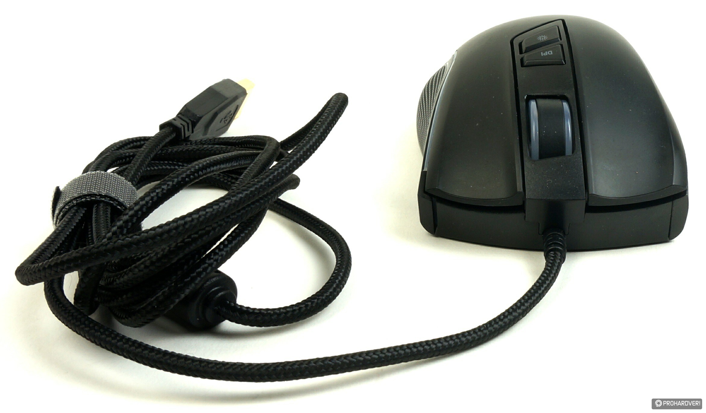

GWings Spider GW9300M
Az ismertetést a GW9300M-mel kezdjük (összevont specifikációs táblázat a cikk második oldalán). Egy alapvetően jobbkezes, nyolcgombos rágcsálóról van szó, mely cserélhető jobb oldali panellel rendelkezik. A periféria 123 mm hosszú, 65 mm széles, legmagasabb pontján 41 mm magas és nagyjából 120 grammot nyom. A szerkezet lelke egy Avago A3050+ szenzor, melynek felbontását 500 és 4000 cpi közt állíthatjuk.
A mikrokapcsolókat a Huano szállítja: a bal- és jobb klikk alatt Huano White-okkal, a többi gomb esetében Huano Redekkel van dolgunk. A három tesztelt modell közül ennek volt talán a legjobb kattintási érzete. A görgő viszonylag puhán jár, és a fokozatok is egész jól elkülönülnek, a középen végigfutó gumicsíknak hála kényelmes a scrollozás, ám a dekóderről nem tudunk semmi biztosat. Azt azonban igen, hogy az RGB fényekből jutott ide is (a GW9300-as belsejében 8 darab LED van).
A hasi oldalon a négy teflontalp gyűrűjében megtalálhatjuk a kilencedik (és nem programozható) gombot, ami a régi Razer Abyssushoz/Salmosához hasonló módon, hardveresen állítja az USB port frissítési frekvenciáját. A 250 Hz itt kimarad (de driverben beállítható ez az érték), 125, 500 és 1000 Hz között viszont szabadon és drivermentesen léptethetünk. A kábel sztenderd 1,8 méter hosszúságú, harisnyás kivitelű, kissé merev darab, aranyozott csatlakozóval a végén. Az aranyozásnak ugyan gyakorlati haszna nincs, de kétségtelenül jól mutat.

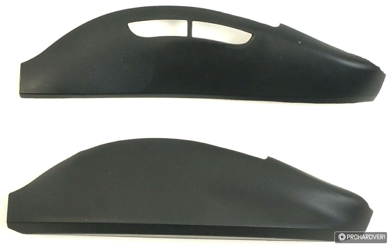

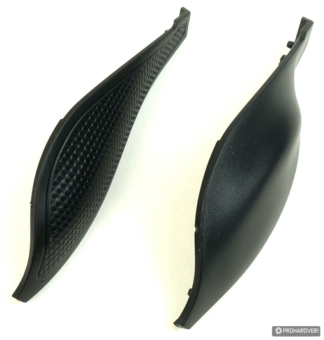

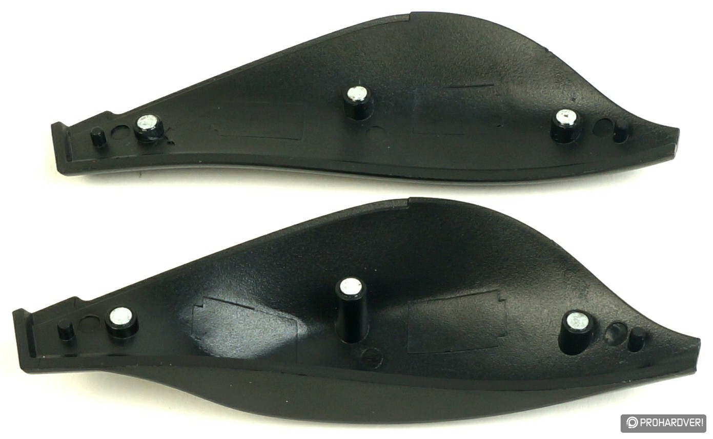

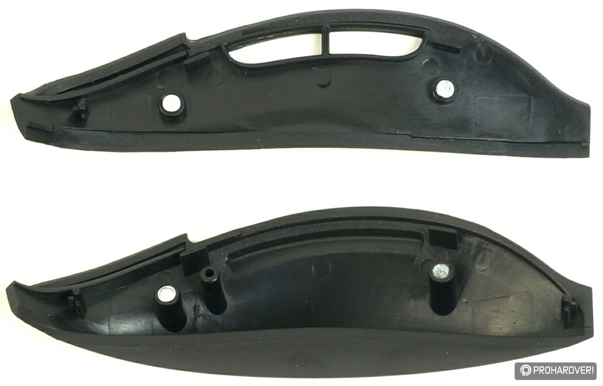

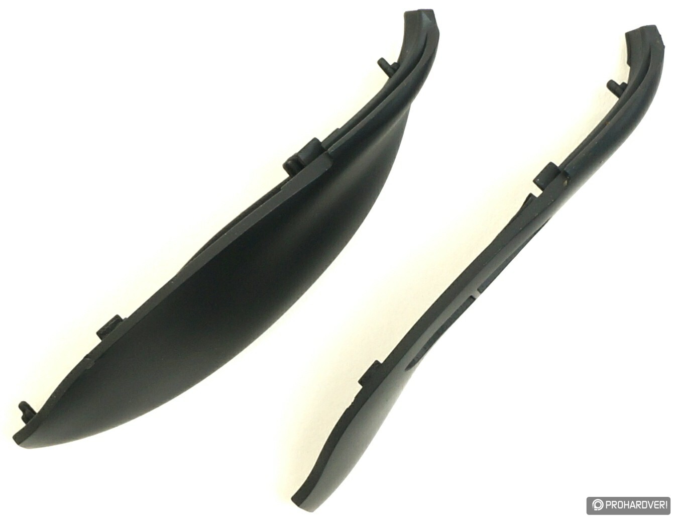

Korábban már szóba kerültek a csereberélhető oldalsó burkolatok, melyekből összesen kettőt kapunk meg a csomag részeként. Az alapból felszerelt variáns konvencionálisabb, döntött formájú, míg a grátiszként kapott változat szolgál némi dedikált hellyel gyűrűsujjunk részére, ezzel kicsit a hajdani SteelSeries Ikari Optical formavilágára emlékeztetve minket. Ezek az oldalburkok három piciny mágnesnek köszönhetően rögzülnek, és pofonegyszerű a cseréjük. A lényeg, hogy mindenki számára adott a lehetőség, hogy eldöntse, melyik kényelmesebb neki. Akár még "csupaszon" is munkára foghatjuk, ezzel nyerve pár gramm mínuszt.
Összességében elmondható, hogy az összeszerelés minősége nem kiemelkedő, de nem is silány munka, ellenben a felhasznált anyagok nem keltenek kifejezetten prémium érzetet; dominál az olcsó műanyag – ám az ár is ehhez mért. Szerencsére a szétszedés sincs túlbonyolítva, mint mondjuk a Logitech G Pro Wireless túltervezett konstrukciójánál: a tappancsok alatt csak négy csavart kell kiimádkoznunk furataikból.

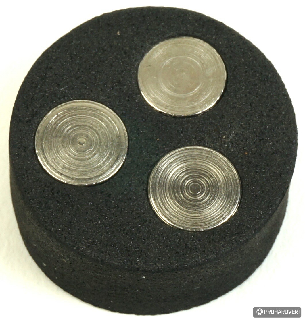

A hasi oldalon a már korábban említett, tisztázatlan funkciójú gomb tőszomszédságában csak a két, óriási méretű teflonpapucsot láthatjuk. Nem tartjuk szerencsésnek az ilyen konfigurációt, hiszen fölöslegesen nagy felületen valósul meg az egér csúszása, és a nagyobb felület több súrlódással jár; a több, kisméretű talp véleményünk szerint sokkal szerencsésebb. A harisnyázott vezeték 1,8 méteres, ismét aranyozott csatlakozóval.

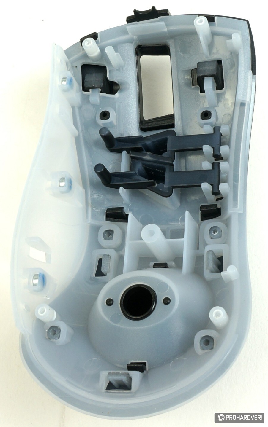

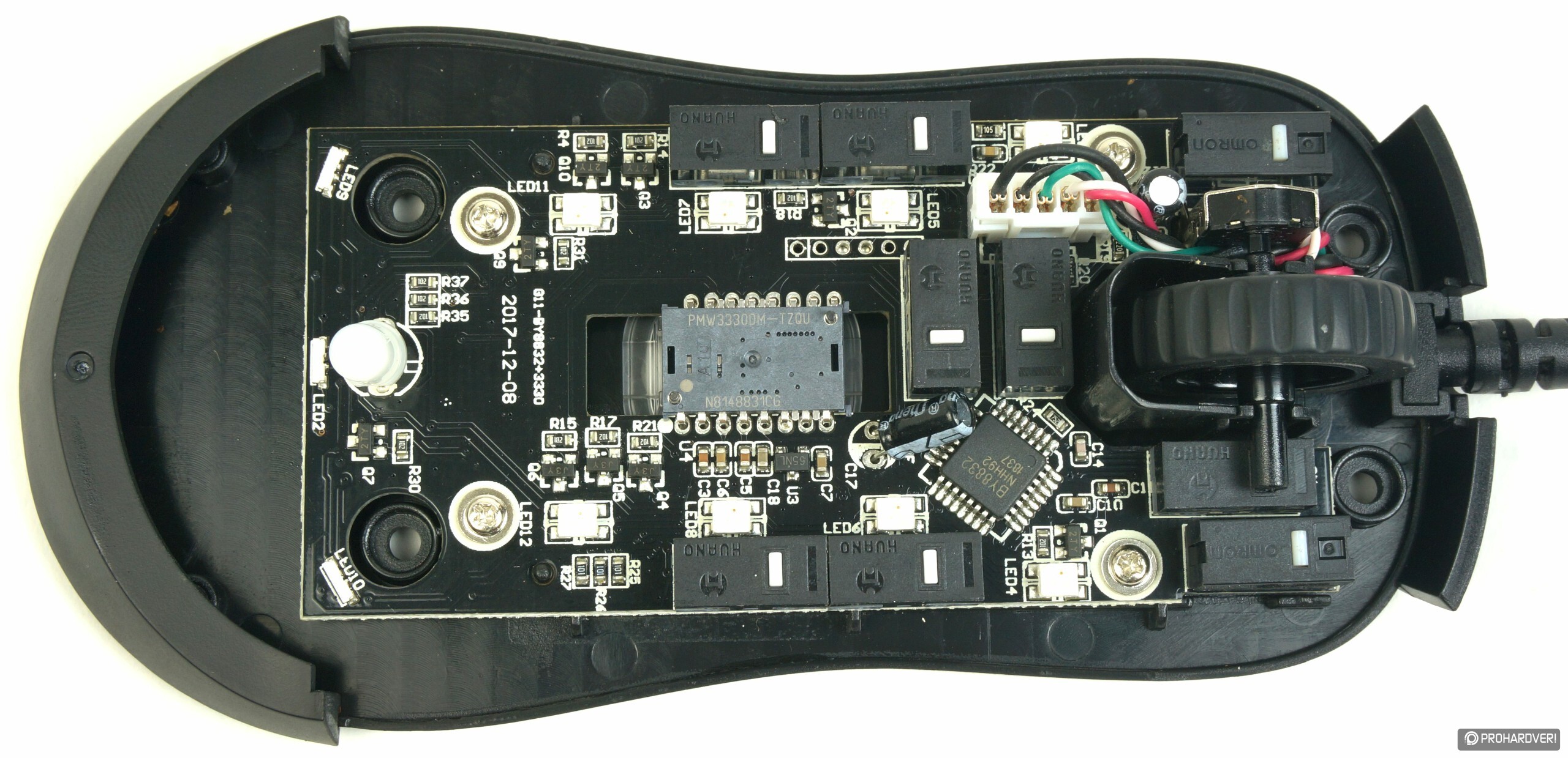

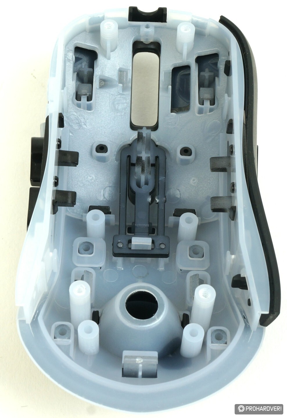

A GW9800-as szétszerelése is szimpla folyamat, mindössze négy csavar kitekeréséből áll (melyek sajnos az orbitális méretű tappancsok alatt foglalnak helyet), és már szemünk elé is tárul a 12 darab LED-et hordó nyomtatott áramköri lap.

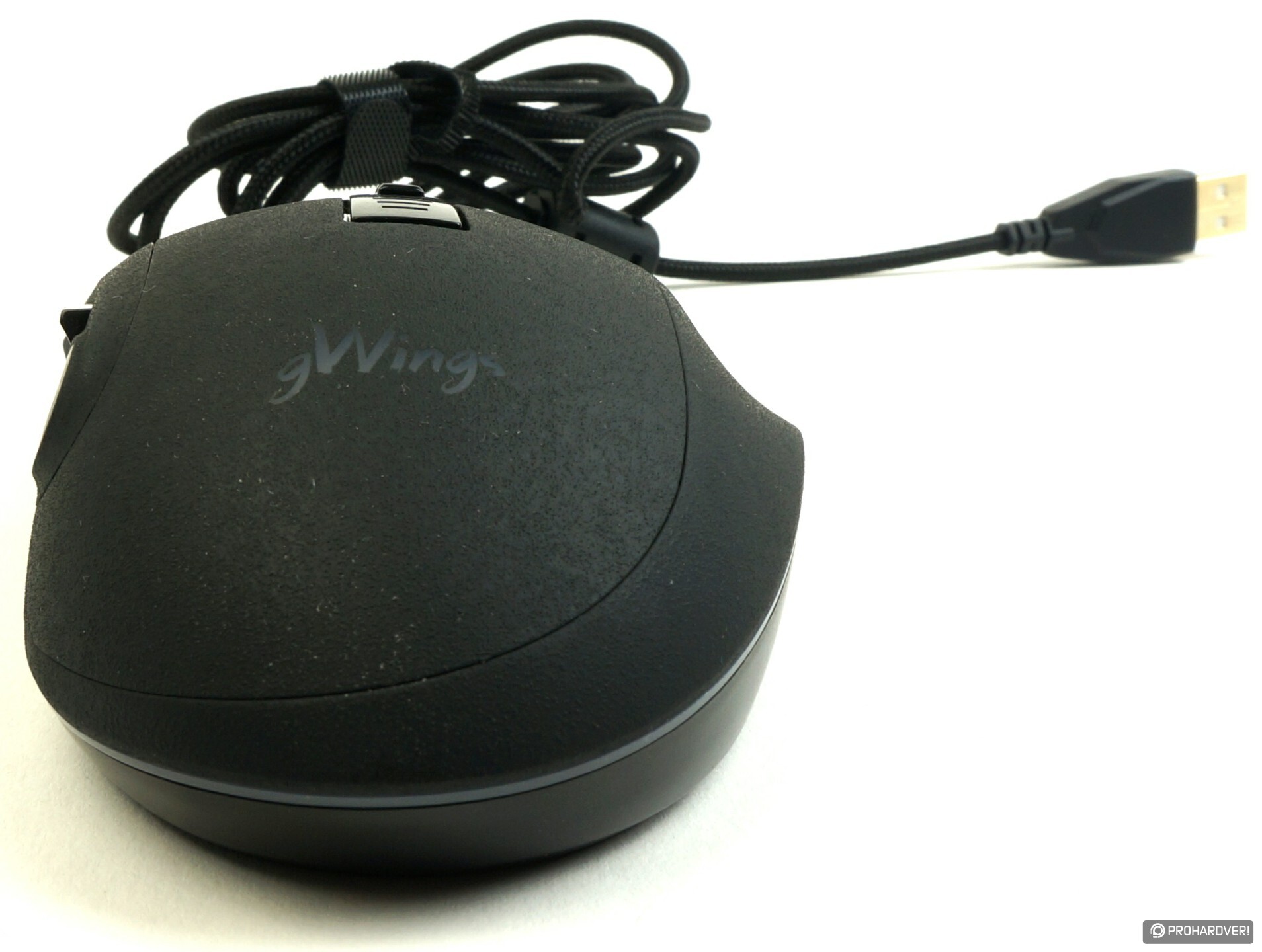

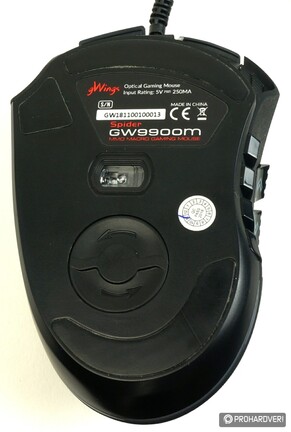

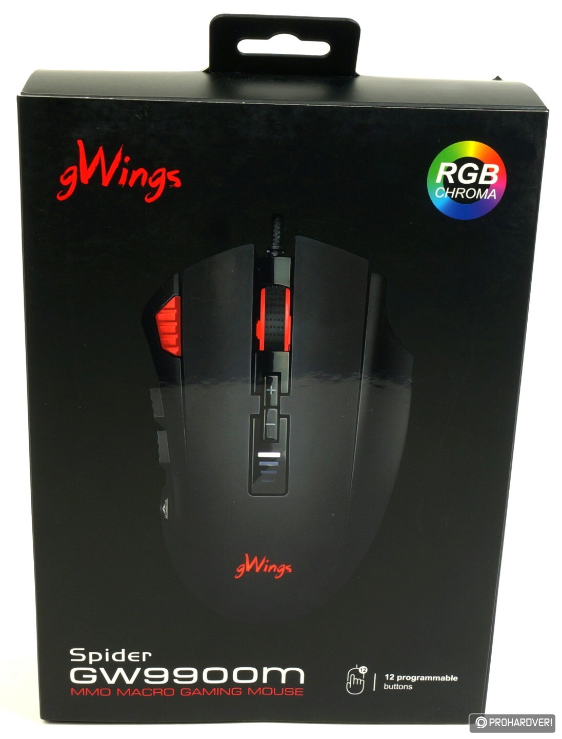

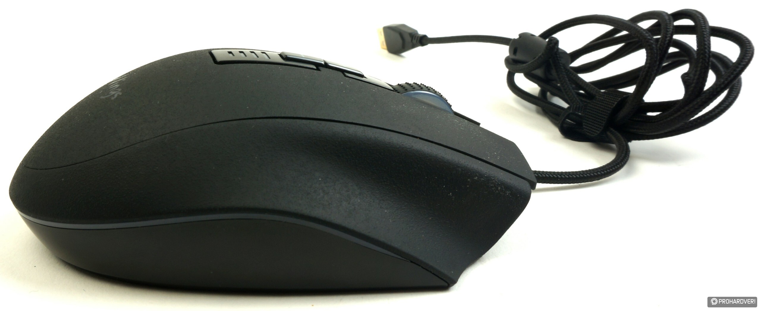

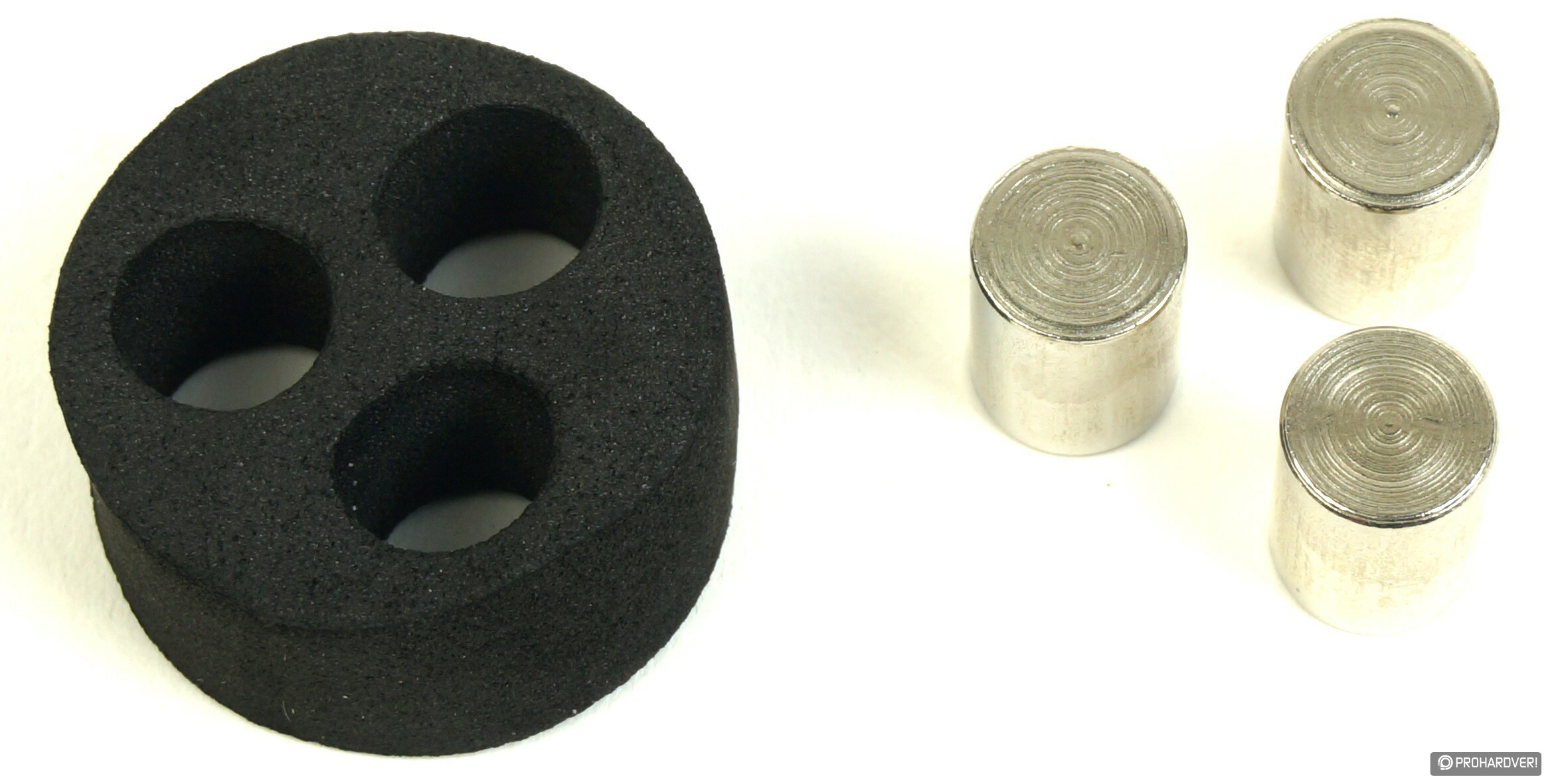

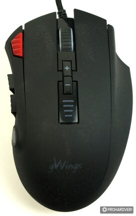

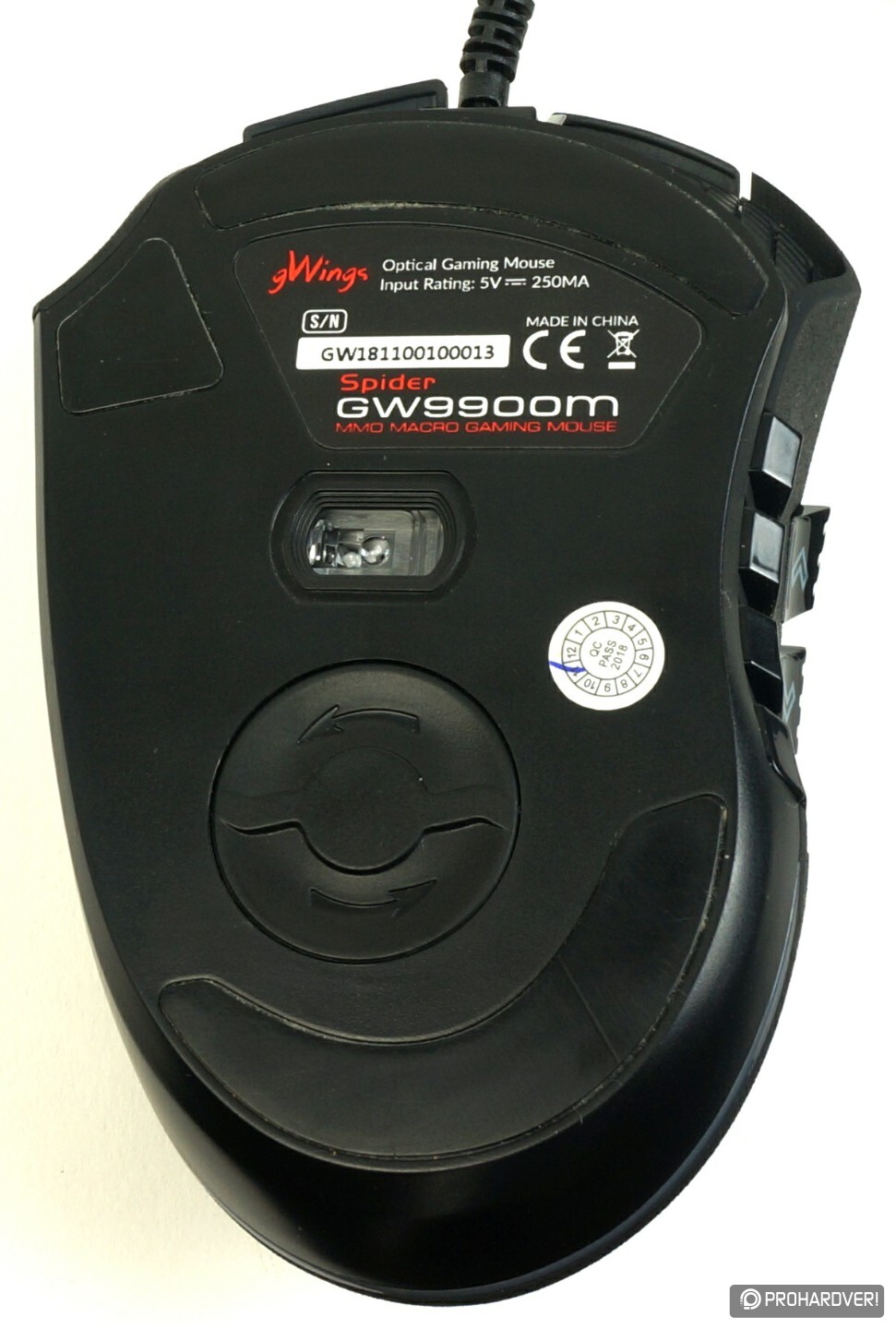

A harmadik tesztalany a "zászlóshajó", a jobbkezes dizájnt kapott, 12 programozható gombot hordó (közülük az egyik egy olyan "sniper" gomb, mint amilyen a GW9300m-en is található) GW9900M, mely 124 mm hosszú, 80 mm széles, 41 mm magas. Mintegy 140(!) grammot nyom, amit tovább növelhetünk a hasi oldalon található súlykazetta megpakolásával; a szivacsos foglalatba illeszkedő fémsúlyok (összesen 3 darab) további kb. 10 grammal nehezíthetik meg sorsunkat. Kézbe véve az eszközt decens összeszerelési minőséggel találkozunk, érződik rajta, hogy anyagból van.
Egyedüli szépséghiba, hogy a borítás nem az a fényes műanyag, mint a többieknél, hanem textúrázott és enyhén gumiszerű érzete van. Ez abból a szempontból jó, hogy izzadó tenyérrel sem fog csúszni, ugyanakkor hatványozottan gyűjti a mindenféle jellegű és állagú koszt, és tisztítása sem merül ki annyiban, hogy egy mozdulattal letörölgetjük – magyarul kényes felületről van szó.
A szenzor egy PixArt PMW 3360 PRO egység, melynek felbontása a visszafogott 500 és az übercéltalan 24 000 cpi közt állítható (nem fixált léptékben és a 24 000-es végfokozat erősen interpolált). A görgő alatt fellelhető egy négyállású LED indikátor, ami hat fokozatban mutatja, hogy éppen melyik felbontást használjuk: az első négy lépcsőhöz egy-egy szint kapcsolódik, az ötödik, valamint hatodik lépcsőt pedig úgy jeleníti meg, hogy egyszerre kettő, illetve négy szintet világít ki. A mikrokapcsolókról sajnos csak annyit tudunk, hogy elvileg maximum 20 millió kattintásra hitelesített (és minden valószínűség szerint kínai) Omronok vannak a fő klikkek alatt.
Ennek a kissé hiányos információnak kimondottan prózai oka van (mármint azon felül, hogy a gyártói weboldalon is mindössze ennyi szerepel): a rágcsáló szétszedése embert próbáló feladat (legalábbis szeretnénk ezt hinni), mivel fél óra alatt sem sikerült elemeire bontanunk. A talpak alatt figyelő csavarok kilazítása és a bal oldali burkolat leemelése után már az utolsó fázisnál jártunk, de egyszerűen nem találtunk úgy fogást rajta, hogy a műanyag kettétörésének veszélye ne lebegett volna élénken lelki szemeink előtt. Könnyen lehet, hogy mások nagyobb szerencsével járnak, de mi nem szerettük volna úgy indítani az ismerkedést, hogy még a kibontakozás előtt "derékba törjük a karrierjét".

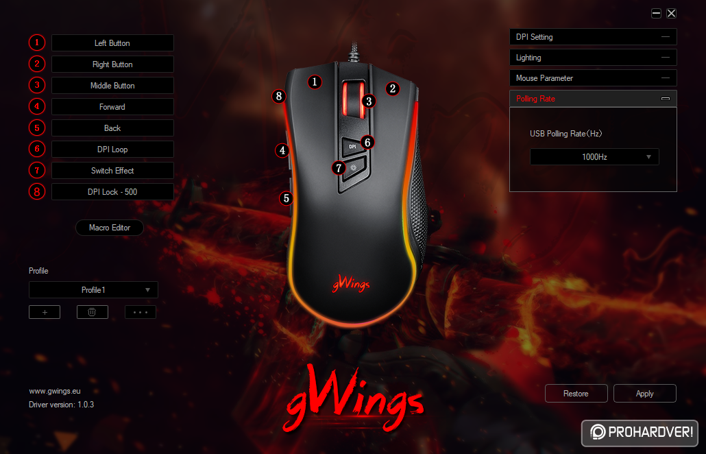

Meghajtóprogram tekintetében nincs centralizált szoftveres platform, mint például az ASUS ROG ketyerék esetében, hanem mindhárom egérnek külön drivere van, bár a GW9300M-é és a GW9800M-é felépítésre gyakorlatilag ugyanaz, és e kettő még abban is hasonlít, hogy ha az egér épp nincs rákötve a gépre, akkor a felületet sem tudjuk megvizslatni, mert az app közli, hogy nem érzékelt megfelelő eszközt csatlakoztatva.

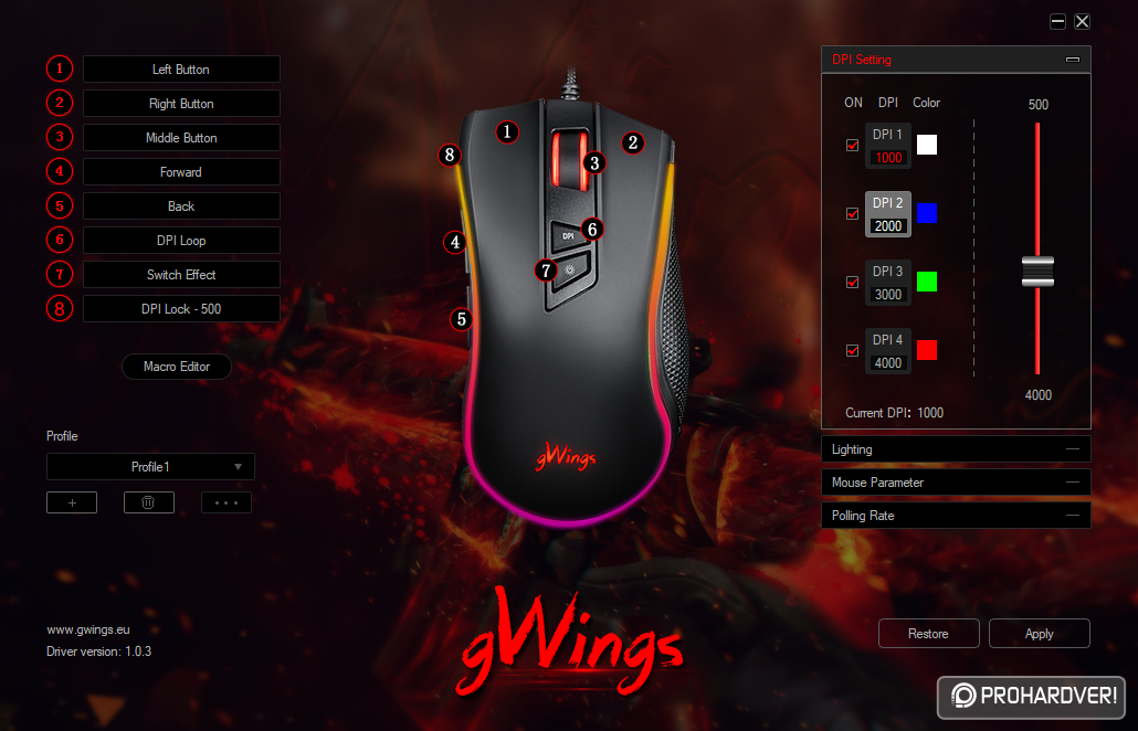

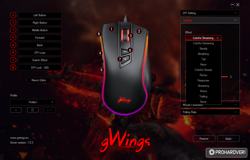

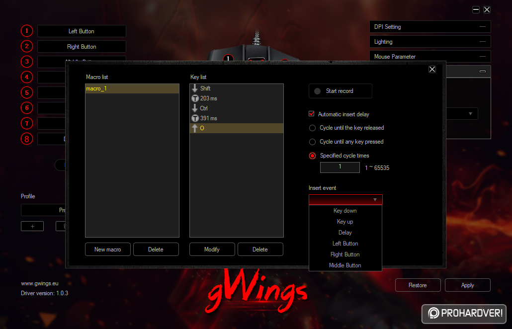

A GW9300M szoftvere mindössze 6,5 MB tárhelyet foglal, és meglehetősen egyszerű a felépítése. A főképernyő bal oldalán láthatjuk a nyolc gomb éppen felprogramozott funkcióit, és itt tudjuk variálni ezeket. Alatta, a "Macro Editor" feliratra kattintva rögzíthetünk/módosíthatunk makrókat, míg a "Profile" részen menthetjük el és tölthetjük be profiljainkat; szerencsére nincs túlságosan korlátozva a dolog ezek számát illetően.
A "DPI Setting" fülön az érzékelő felbontásával játszhatunk. Az alapértelmezett értékek az 1000, 2000, 3000, illetve 4000 cpi, de saját értéket beállítva 500 cpi-nként is léptethetünk (négy lépcsőben), a számok mellett látható színes négyzetek pedig az egér hátán elterülő gWings felirat LED világításának (nem RGB, csupán 7 előre definiált) színét hivatottak reprezentálni az adott felbontás alatt.
A "Lighting" tabon a fényorgonával bíbelődhetünk, alkalmazhatunk különféle effekteket (11 féle, plusz a kikapcsolt állapot), valamint beállíthatjuk ezek animációjának irányát és sebességét. A "Mouse Parameter" részlegen hangolhatjuk az érzékenységet (sensitivity) és a rámutatás pontosságának javítását (amolyan Windows-csúszkás kiszerelésben), továbbá a görgetés, no meg a dupla kattintás tempóját. Az utolsó, "Polling Rate" fülön értelemszerűen az USB port mintavételezési frekvenciáját állíthatjuk be a megszokott 125, 250, 500 és 1000 Hz-es értékekre (a gyári default 1000 Hz).

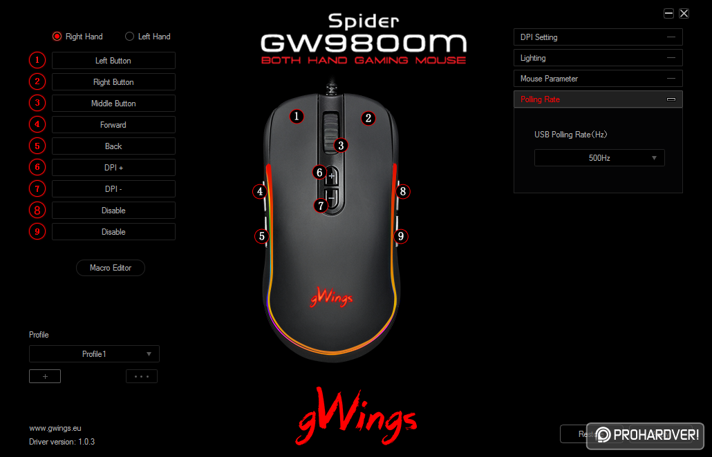

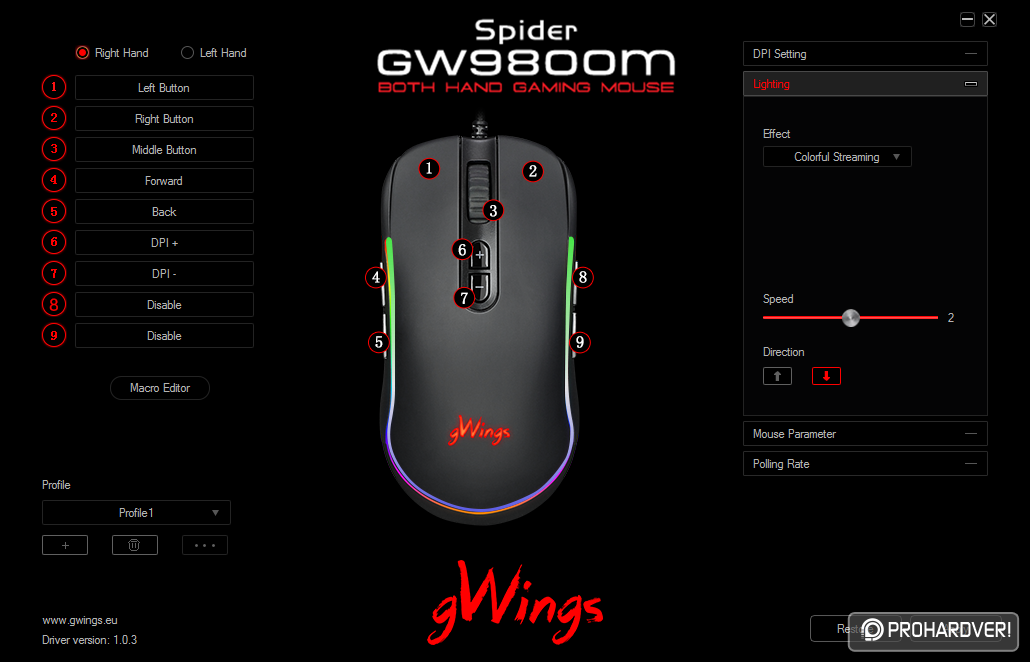

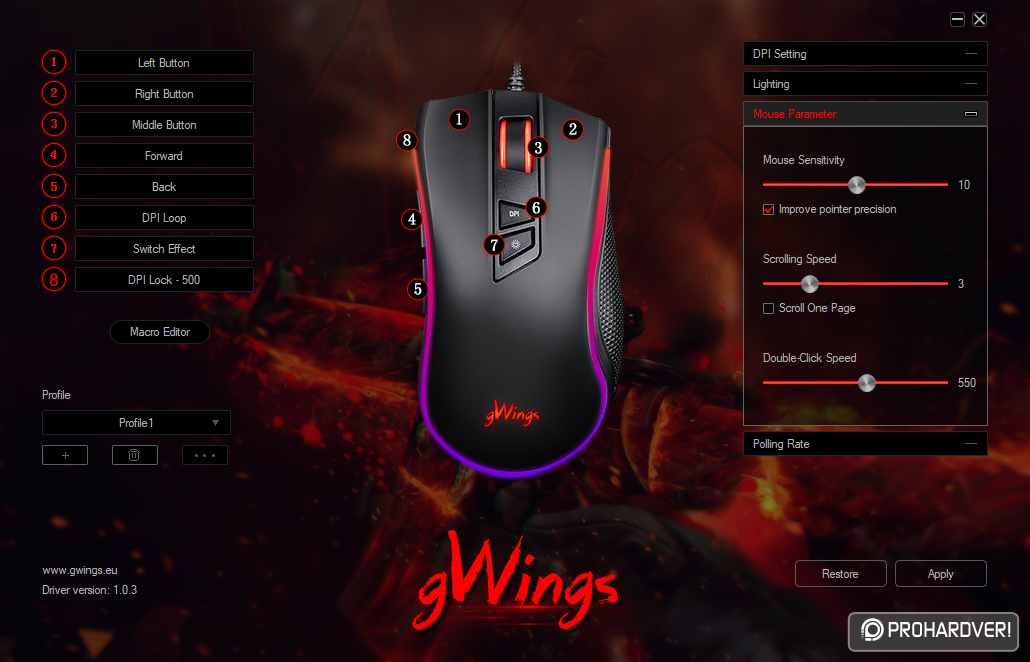

GWings Spider GW9800M

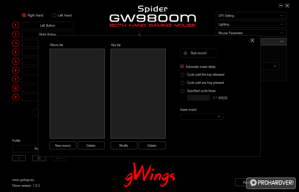

A körülbelül 7,5 MB helyet igénylő GW9800M saját applikációja nagyon hasonló a GW9300M-éhez (a háttértől eltekintve), a különbség csak annyi, hogy a nyitólap bal felső sarkára irányítva figyelmünket egy kattintással válthatunk bal- és jobbkezes üzem között, a "DPI Setting" oldalon pedig nem négy, hanem hat cpi-lépcsőt határozhatunk meg, 500 helyett 100-as finomsággal (egészen a teljesen szükségtelen 14 400 cpi-ig), illetve a gyári alapértelmezett értékek picivel tradicionálisabb vonalat követnek, hiszen 800, 1600, 2400, 3600, 5200 és 7200 cpi-ről beszélünk. Mellékesen jegyeznénk még meg, hogy a bal- és jobbkezes mód közt úgy is ugrálhatunk, hogy ha az USB portba csatlakoztatáskor a bal klikk + középső klikket (balkezes üzem) vagy a jobb klikk + középső klikket (jobbkezes üzem) nyomjuk le egyszerre.
A fényeffektek színét megadhatjuk a színmintákra kattintva vagy decimális kódban (255 x 255 x 255), és tudjuk szabályozni a fényerőt is. A gyári USB ráta itt nem 1000, hanem 500 Hz, de ez persze szabadon változtatható.

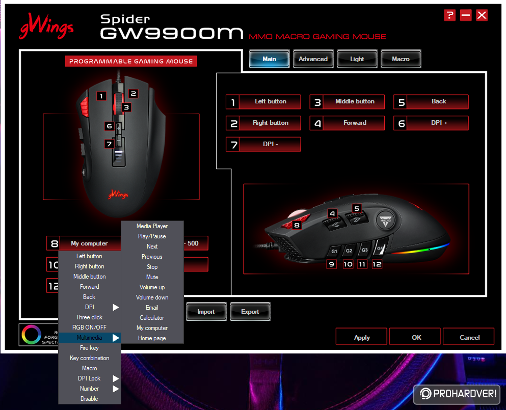

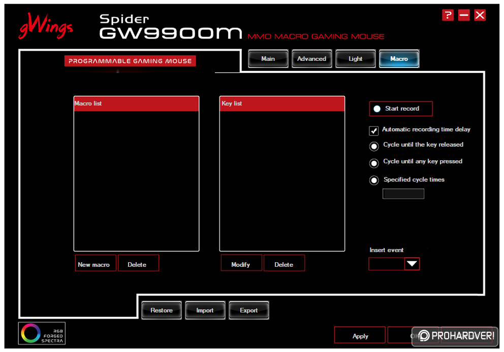

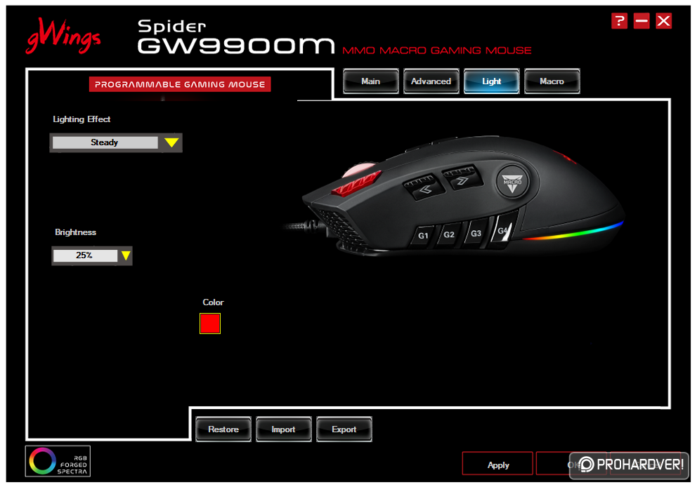

GWings Spider GW9900M

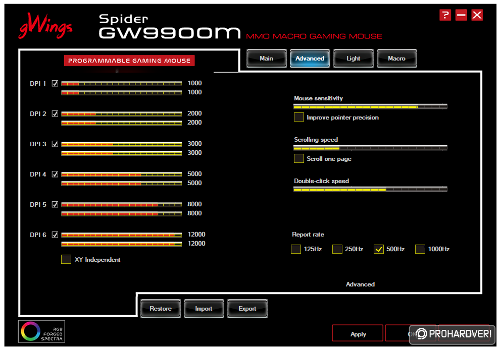

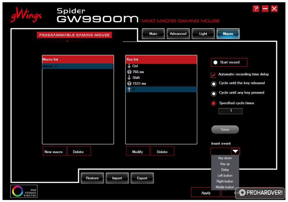

A GW9900M kb. 4,6 MB-os meghajtóját már másféle fából faragták, hiszen minden tekintetben saját felületet kapott, ráadásul ez már gond nélkül hajlandó elindulni akkor is, ha az egér kilométeres messzeségben van USB aljzatainktól. A "Main" tabon a gombokat programozhatjuk fel tetszés szerint. Itt végre értelmes funkciót rendelhetünk a bal klikk mellett terpeszkedő, Button 8 névre hallgató, alapból háromszoros bal kattintást kieszközölő piros gombhoz; számunkra talán a Sajátgép parancs volt a legkézenfekvőbb, de példának okáért akár Windows alkalmazásokat, e-mail kliensünk indítását, esetleg médialejátszónk bizonyos aspektusának vezérlését is rábízhatjuk (mint az a legördülő menüt tartalmazó screenshoton látszik). Az alul látható Restore, Import és Export feliratok a profilokra vonatkoznak, használatuk magától értetődő.
Továbblavírozva az "Advanced" fülre a szenzorral kapcsolatos beállítások garmadájával nézhetünk farkasszemet. Balra láthatók az elkülönített cpi-lépcsők (a gyári alap az 1000, 2000, 3000, 5000, 8000 és 12 000 cpi), ám ezeket most nem fixált értékekkel tudjuk változtatni, hanem változó jelleggel 200-300-400-500-as léptékben, az utolsó fokozatnál pedig 12 000-ről egyből 24 000-re ugrunk. A szokásos érzékenységi, görgetési és duplakattos beállítások társaságába került az USB port frissítési rátája is, nem kapott külön oldalt, és 500 Hz a default. A "Light" fülé a világítás rabigába hajtása, az effektek száma 11 itt is, ám a színen kívül most csak a fényerő intenzitását adagolhatjuk pluszban (négy szinten: 25, 50, 75 és 100%). A záró szó a "Macro" fülé, ahol természetesen makrókkal játszadozhatunk.
A három meghajtóprogram közös pontja, hogy az éppen aktuális szenzorfelbontást – a cpi-váltó gomb megnyomását követően – a képernyő bal felső sarkában felugró kis indikátor ablakocska segítségével is nyomon követhetjük.

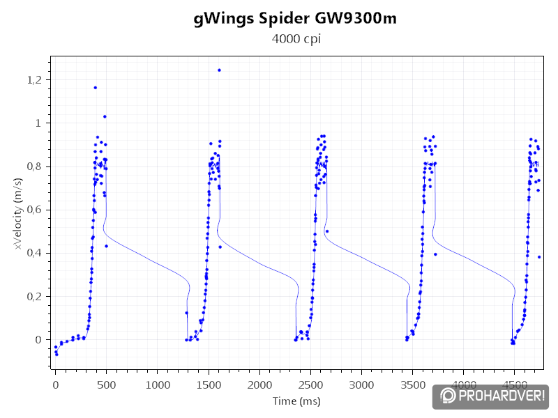

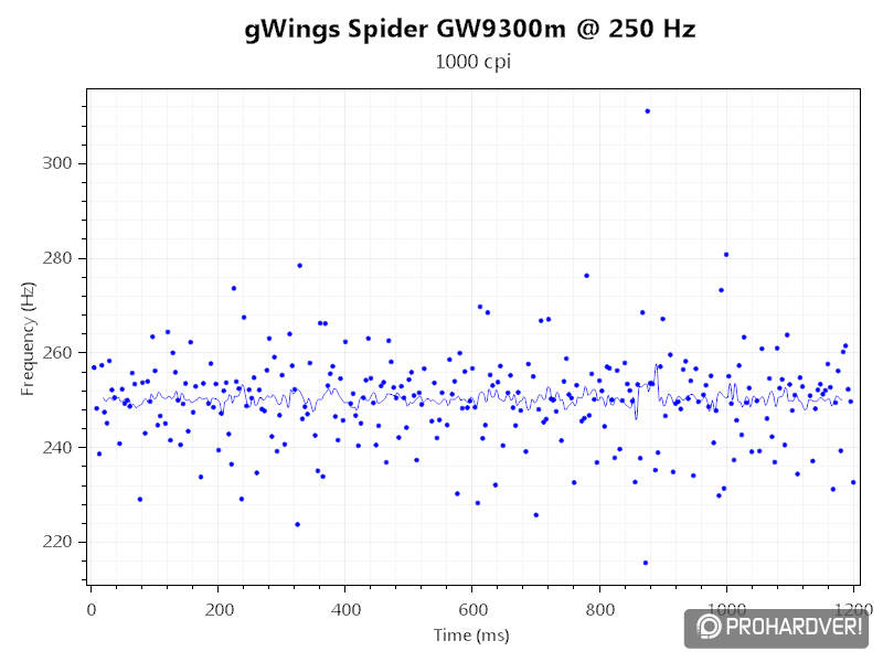

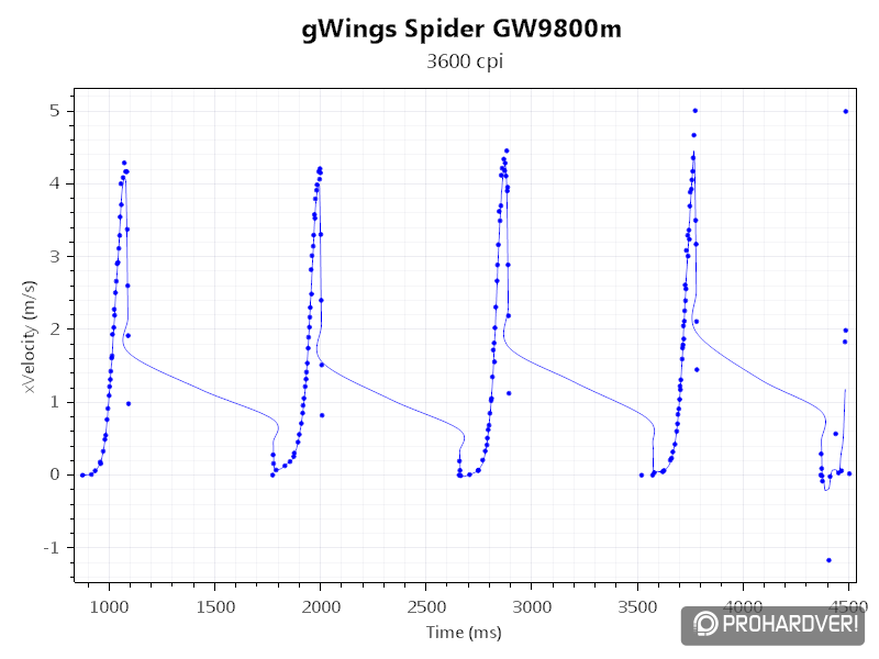

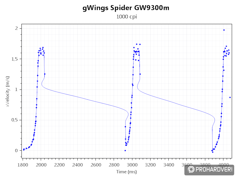

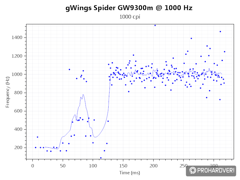

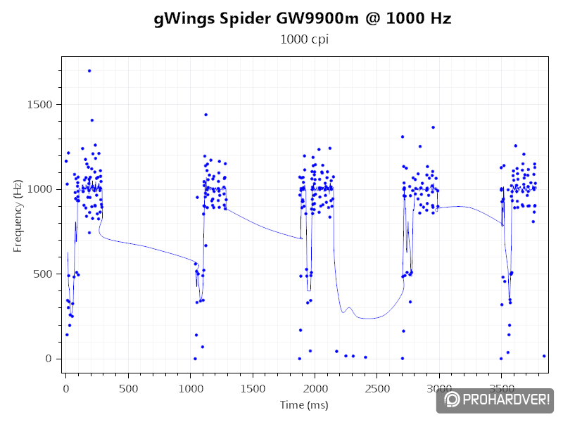

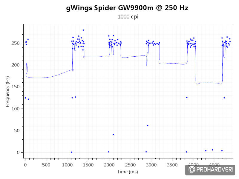

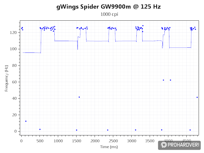

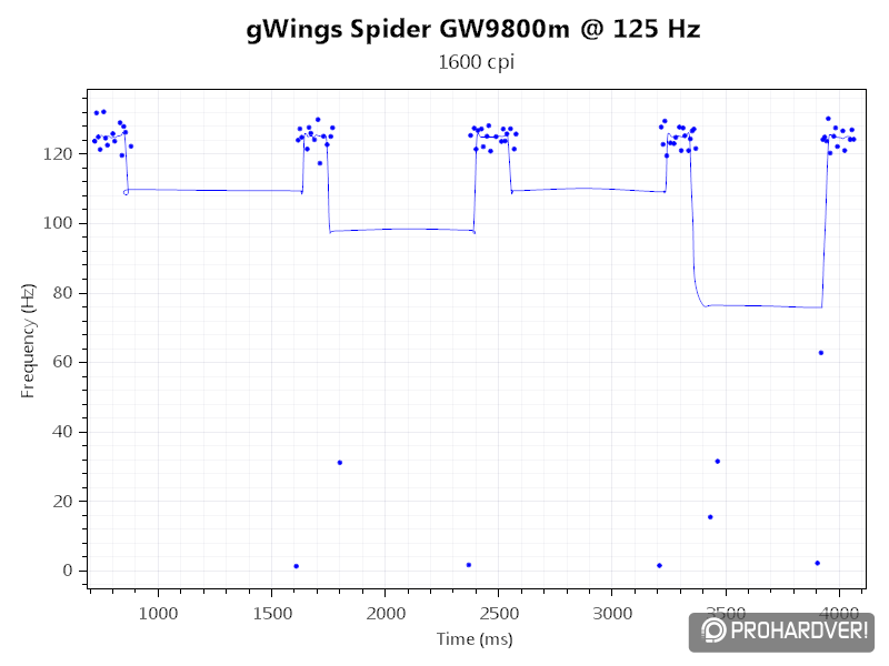

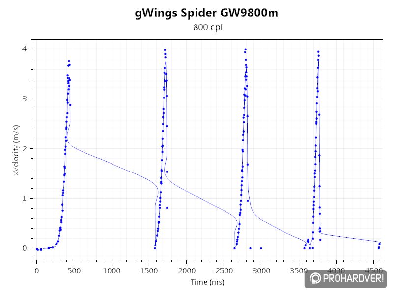

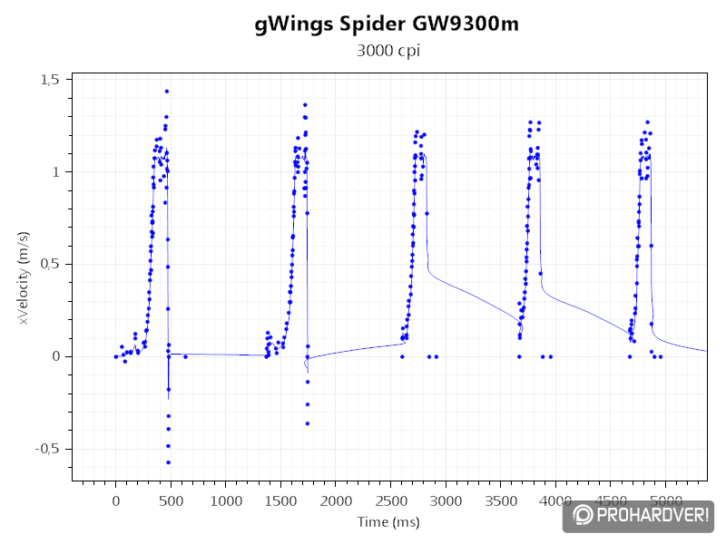

A szenzorok teljesítményét és az USB frekvencia stabilitását a már korábban is használt, magyar eredetű OxyPlot Mouse Tester 1.5-ös verziójával mértük. Először a perfect controlra voltunk kíváncsiak, a gyárilag beállított felbontásokon.
Vegyes érzelmek láttak napvilágot a próba végén. A GW9300M 2000 cpi-ig kb. 1,5 m/s-os értéket tudott, s innentől egyre csökkent a teljesítmény; 4000 cpi-n már mindössze 0,8-0,9 m/s-ot mértünk. A 2000-es határ azért nem annyira szörnyűséges, mivel jellemzően eddig a felbontásig érdemes használni egerünket, és a 1,5 m/s simán elég lehet, ha nem túlságosan alacsony egérérzékenységgel játszunk (vagy az alacsony érzékenység mellé nem használunk egérgyorsítást).

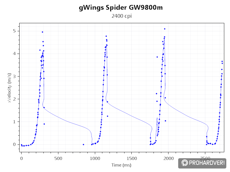

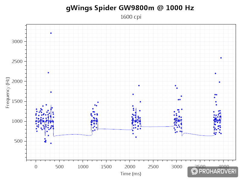

A GW9800M már inkább sziporkázott, hiszen felbontástól függetlenül végig 4 és 5 m/s közti eredménnyel zárt, ami még a legelvetemültebbek számára is kielégítő produkciónak számít.

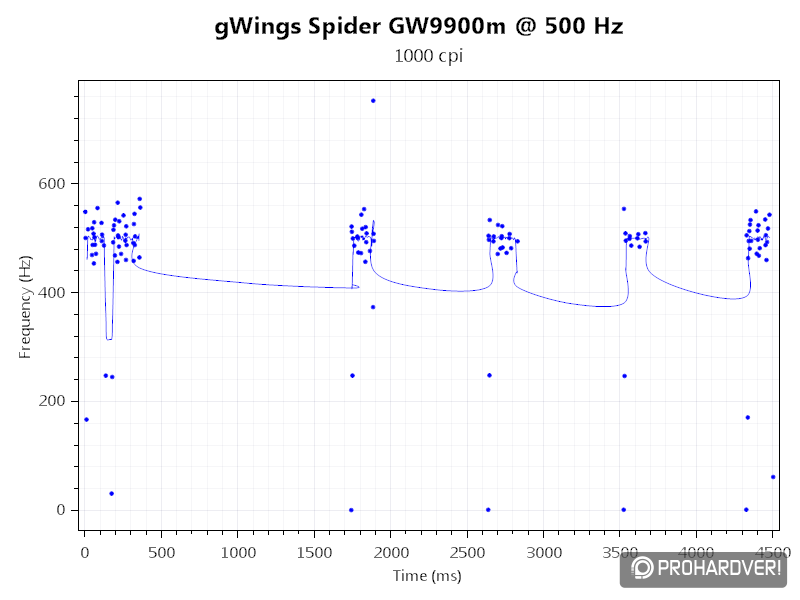

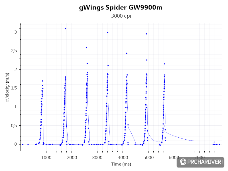

A GW9900M-et viszont nem nagyon értettük; minden cpi-lépcsőn 1,7-2 m/s tájékán mozgolódott. Már-már kezdtük önnön képességeinket kétségbe vonni, ám akkor sem tapasztaltunk változást, amikor egy másik kolléga karizmait is implementáltuk az egérpadon történő söprögetés folyamatába. Nagyjából itt is áll az, mint ami a GW9300M-nél, csak egy picit nagyobb mozgásterünk (mintegy plusz 0,2-0,4 m/s-nyi) van a "hétköznapibb" beállítások vonatkozásában.

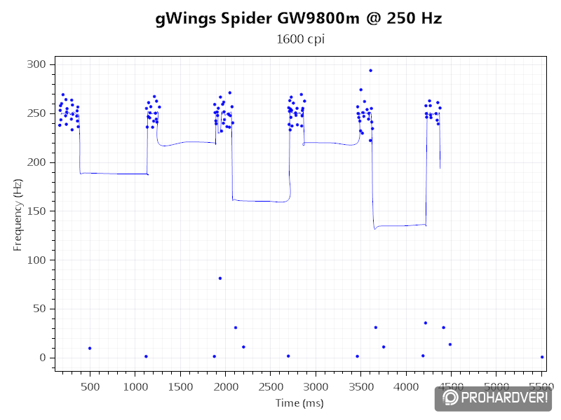

gWings Spider GW9800m polling rate gWings Spider GW9800m polling rate gWings Spider GW9800m polling rate gWings Spider GW9800m polling rate
GWings Spider GW9800M polling rate [+]
gWings Spider GW9900m polling rate gWings Spider GW9900m polling rate gWings Spider GW9900m polling rate gWings Spider GW9900m polling rate
GWings Spider GW9900M polling rate [+]

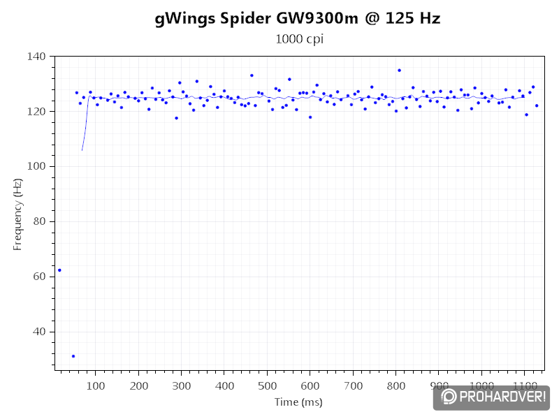

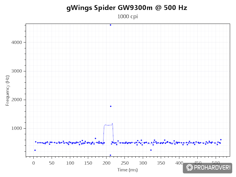

Az USB port frissítését illetően nem volt különösebb probléma tesztünk egyik tárgyával sem, egészen szépen hozták azt, ami elvárható tőlük (bár a GW9900M kicsit "szétszórtabb" volt 1000 Hz-en, mint a többiek). Jöhet a zöld pipa.

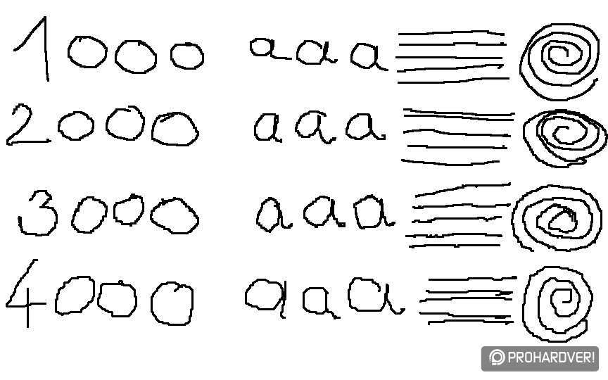

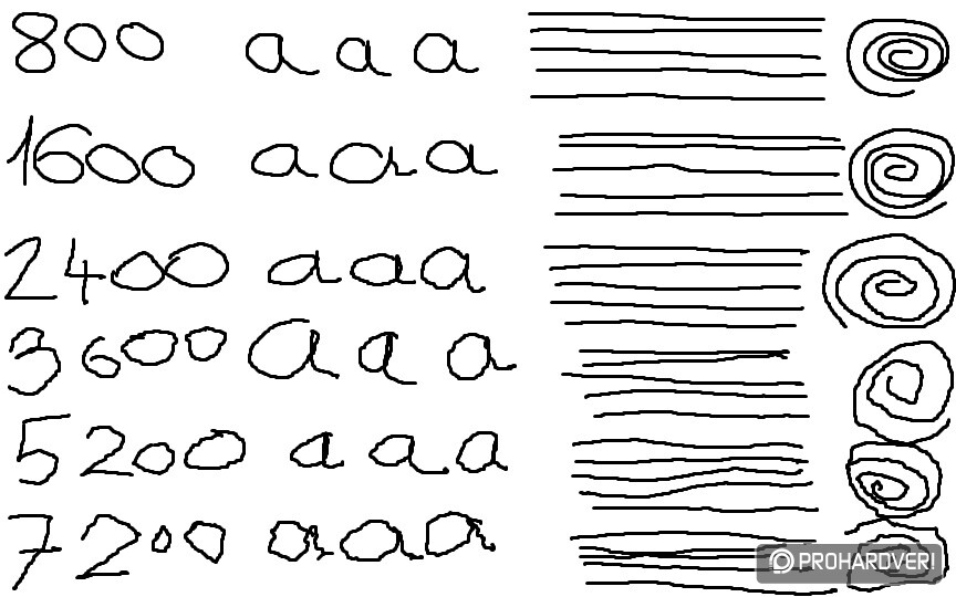

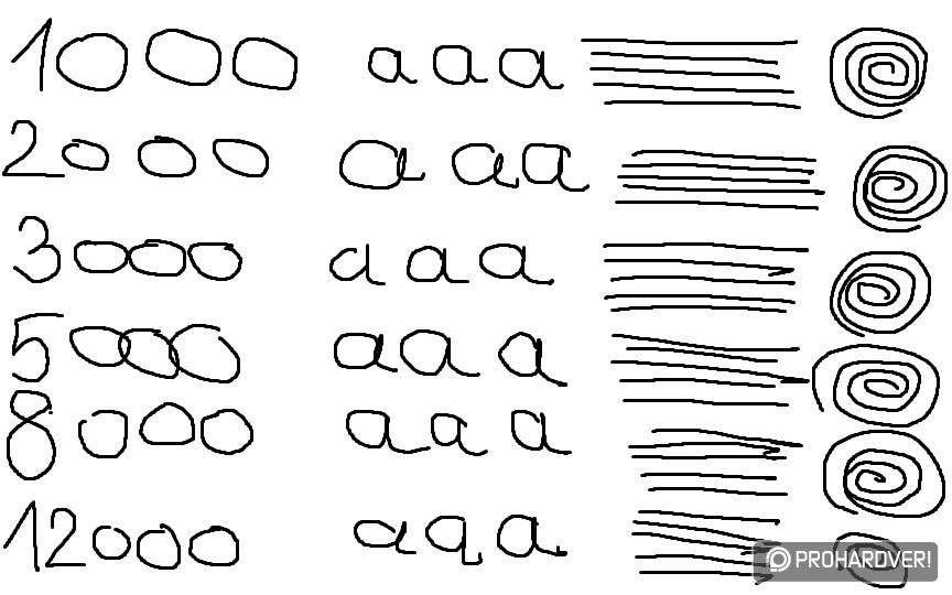

Záróakkordként a digitális művészek végső eszközét, a Microsoft Paintet vettük elő, amiben aztán számokat, betűket, egyenes(nek szánt) vonalakat, illetve spirálokat rajzolgattunk, hogy tetten érhessük a szenzoranomáliákat, ha vannak.
Balról jobbra: a GW9300m, GW9800m és GW9900m Paint tesztje Balról jobbra: a GW9300m, GW9800m és GW9900m Paint tesztje Balról jobbra: a GW9300m, GW9800m és GW9900m Paint tesztje
Balról jobbra: a GW9300M, GW9800M és GW9900M Paint tesztje [+]
A GW9300M-nél mintha lett volna néha egy minimális jitter, ami aztán erősödött, ahogy a felbontás egyre feljebb vándorolt. Az 1000 cpi még teljesen komfortos, ám 2000 fölött már nem éppen maradandó élmény a virtuális ecsettel való bűvészkedés. Más érzés volt a GW9800M, mert az 800-on és 1600-on példás (különösen 800-on volt kellemes rajzolni vele), és igazán csak 3600 cpi-től kezd romlani a helyzet. A 7200 már bőséggel az értelmetlenség igen tág halmazában leledzik, ezért sem láttuk túl sok értelmét még 14 400-zal is kipróbálni a Paintet. Különösebb rendellenességet nem tapasztaltunk, azt viszont nem tudtuk egyértelműen eldönteni, hogy van-e egy minimális angle snapping vagy nincs – akárhogy is, ez nem befolyásolta érdemben a használatot.
A GW9900M ismét kilógott a sorból, mert feltűnően könnyű volt vezérelni, még 12 000 cpi-vel is. Valamiféle bug lehet ez a szoftverben, mert ezek az übermagas felbontások egyáltalán nem érződtek annyinak, mint amennyinek kellettek volna, és ezen a meghajtóprogramos érzékenységbabrálás sem igazán változtatott; persze észlelhető volt, hogy a csúszka függvényében változott az érzékenység, de még így is messze álltunk attól, amit más, korábban tesztelt egerek esetében megfigyelhettünk hasonlóan magas értékeken. Valami itt nem kerek.
