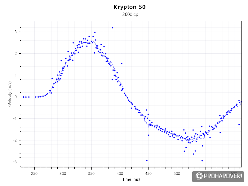

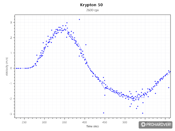

Már a specifikációkból is látszik, hogy a Krypton 500 teljesen más állatfajta: ebben az egérben Omron kapcsolókat és egy PixArt PMW3325-ös szenzort találunk, ami nemcsak 7200 dpi-s maximális felbontása miatt érdekes, hanem mert 100 ips (2,54 m/s) sebességig és 20g gyorsulásig használható, azaz sokkal inkább képes lekövetni a játékosok gyors mozdulatait, mint az erre alkalmatlan Avago-5050.

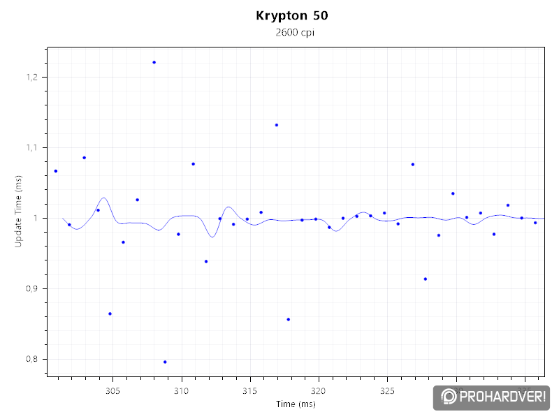

A frissítés és a késleltetési értékek rendben vannak, de ezzel a kisebb testvérnél sem volt gond – ami viszont mellbevágó különbség, az a nagysebességű mozdulatok lekövetése, hiszen a gyártói specifikációknak megfelelően 2600 dpi-n mérve 2,5 m/s környékén vehető csak észre a felső csúcs levágása (5000 dpi-n egészen 4 m/s értékig sikerült kitolnunk ezt). Ennél az egérnél is lemértük azt a távolságot, ahol a szenzor már nem érzékeli a mozgást: a LOD (emelési magasság) itt 1,8 mm körül jár.
