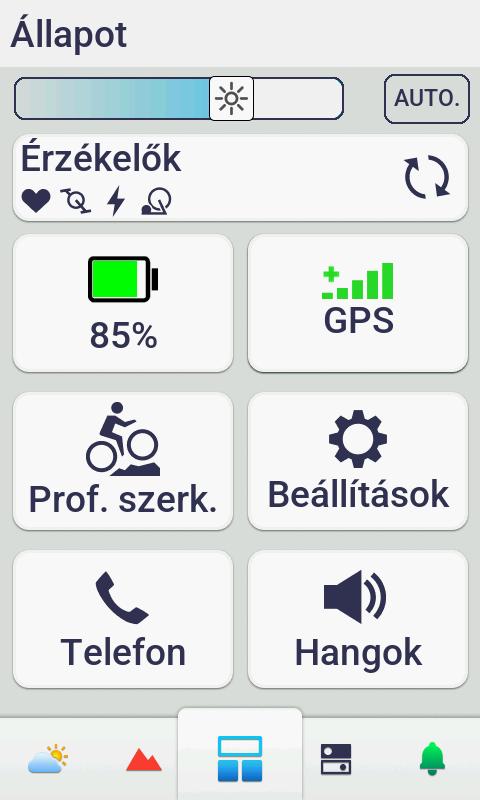

Nagyon tetszett az új kijelző is, fényerőben, élességben és reszponzivitásban egyértelműen szintlépés a korábbiakhoz képest, és a piac legjobbja is egyben – már-már eléri azt a szintet, amit egy modern felsőkategóriás telefontól kapunk. Viszont fontos, hogy itt, ha látni akarjuk a képet, akkor folyamatosan mennie kell a háttérvilágításnak, ez éjszaka már néha zavaró, néha örültünk volna, ha rendelkezésre állna egy még alacsonyabb fényerő-fokozat. Egyéb esetekben viszont az automatika nagyon jól eltalálta a szükséges fénysűrűséget, egyszer sem éreztük kevésnek vagy soknak a háttérvilágítást.

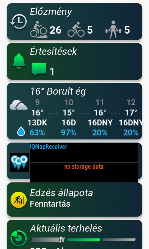

Az, hogy a készülék elképesztően sokat tud, és a kerékpározást sportszerűen űzőknek minden létező segítséget megad, a cég profiljának ismeretében egyáltalán nem meglepő. Az edzéstervezés, a pályákhoz passzoló erőnléti terv létrehozása, a kitartás (Stamina) előrejelzése mind-mind elég jól bevált. A Stamina, illetve a menet közben ivásra, evésre figyelmeztető jelzések elég konzervatívak, mi kevesebb vízzel és kalóriával is többet mentünk annál, amit a 1050 a végső pontnak jelzett, de tény, hogy három hét nem elég ahhoz, hogy az óra rendesen „megtanulja” határainkat.
