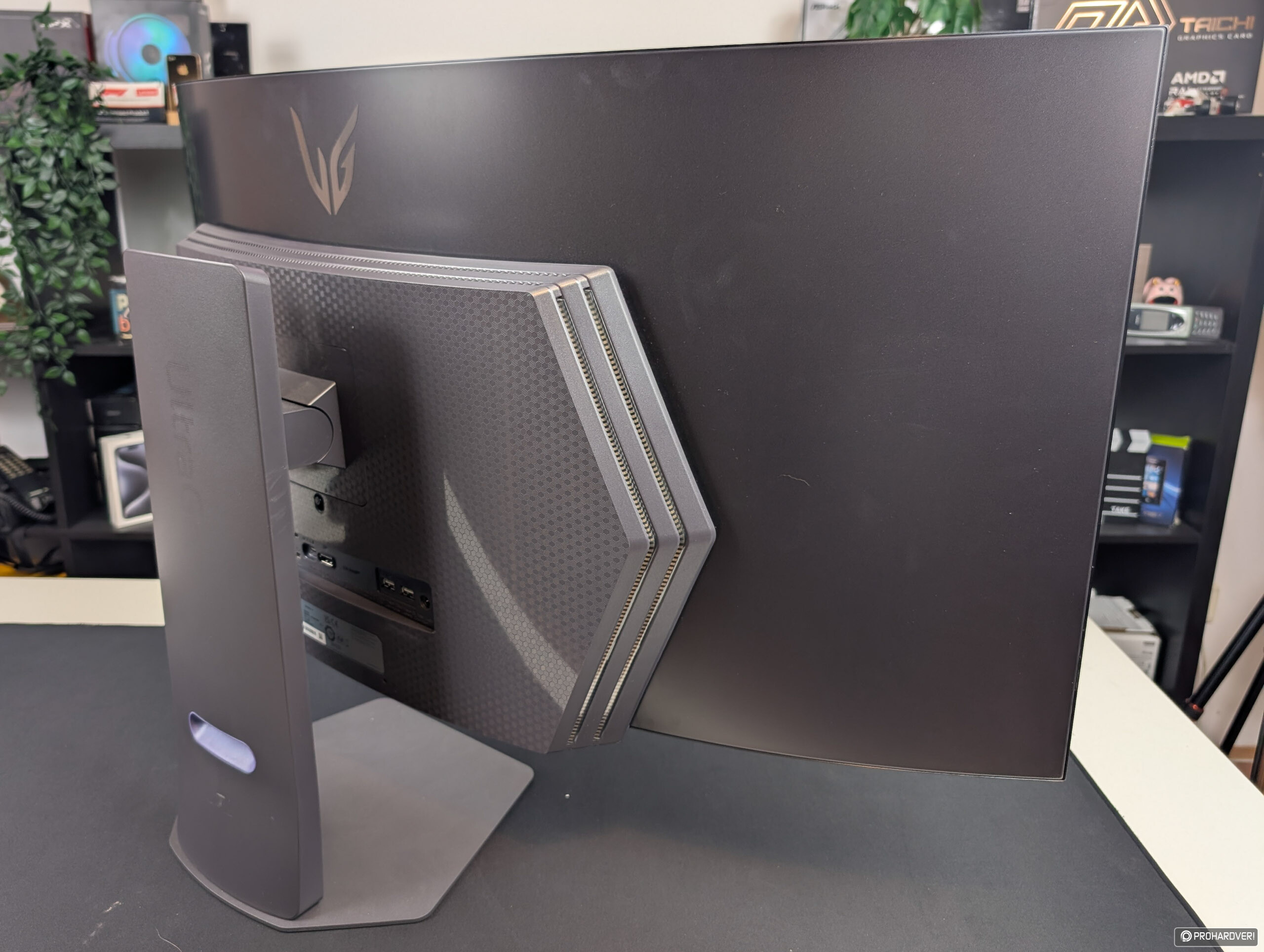

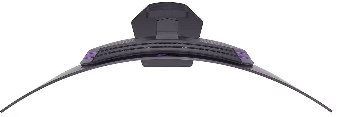

Ahogy 950-es testvérénél, úgy a 45GX90SA-nál sem lehet sokat értekezni a dizájnról, hiszen a gigantikus, 45 hüvelykes és igencsak erősen, 800 mm-es sugarú ívben meghajlított WOLED panel teljesen eluralkodik az előlapon. A képernyő körül csak egy vékony keret marad, és ez a keret oldalról nézve is karcsú (7,5 mm körüli). Érdekesség, hogy ellentétben a testvérével, ahol a monitor látványra egyetlen egységet alkot, itt az elektronikát látszólag egy külön dobozba építették, mely a panel hátán terpeszkedik. Természetesen a dobozról nem hiányoznak a Hexagon Lightning fantázianevű színes világítást biztosító ARGB LED-ek és a csatlakozók, melyek viszont hátrafelé és nem lefelé néznek – erre elhelyezkedésnél érdemes tekintettel lenni.

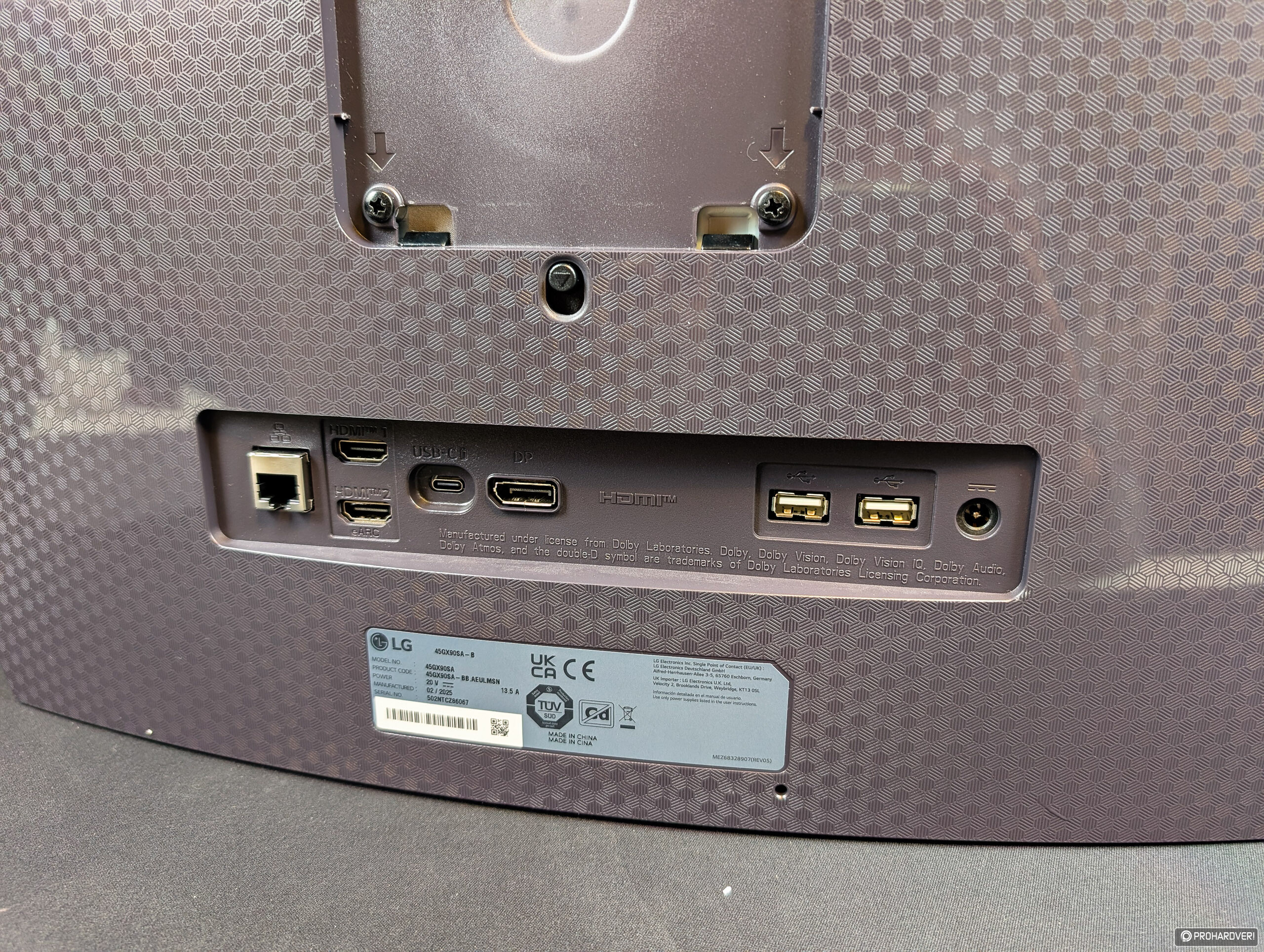

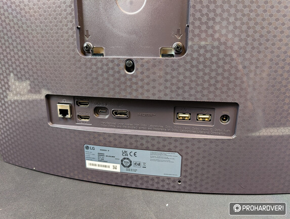

A csatlakozósor „okostévésen” gazdag: kapunk két HDMI 2.1-et, egy DisplayPort 1.4-et, vezetékes Ethernetet, egy DP-Alt képes Type-C portot és két Type-A (ezek sajnos csak USB 2.0 teljesítményűek) kaput is. Az utóbbiakhoz tartozó USB hub KVM funkcióval sajnos nem rendelkezik, viszont notebook (vagy kézikonzol) felé képes USB-PD töltést biztosítani, de csak 65 watt maximális teljesítménnyel. A fentiek mellett van még Bluetooth (például billentyűzethez, egérhez, fejhallgatóhoz), Wi-Fi és 2x 7 wattos hangrendszer is. Aki maradna a vezetékes fejhallgatónál, az egy 3,5 mm-es jack csatlakozóval számolhat – ez csak kimenet, tehát headsetet nem tudunk használni vele.
Az UltraGear 45GX90SA-hoz kapott állvány egyezik azzal, amit a 950-es változathoz adnak, így nemcsak függőleges és vízszintes tengely körüli forgatást tesz lehetővé, de magasságállítást is (pivot természetesen a hajlított panel miatt sem jöhet szóba). Alul egy masszív, de vékony fémtalp tartja stabilan az egész szerkezetet, a függőleges oszlopon pedig egy széles nyílás teszi lehetővé a kábelek átbújtatását.

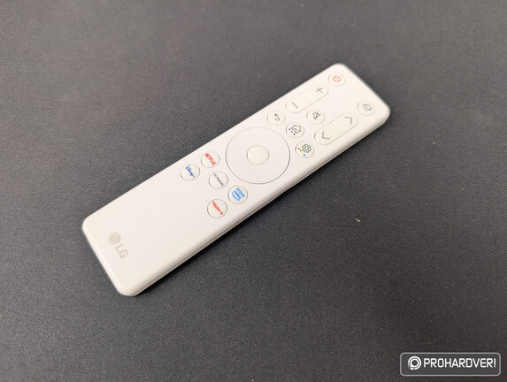

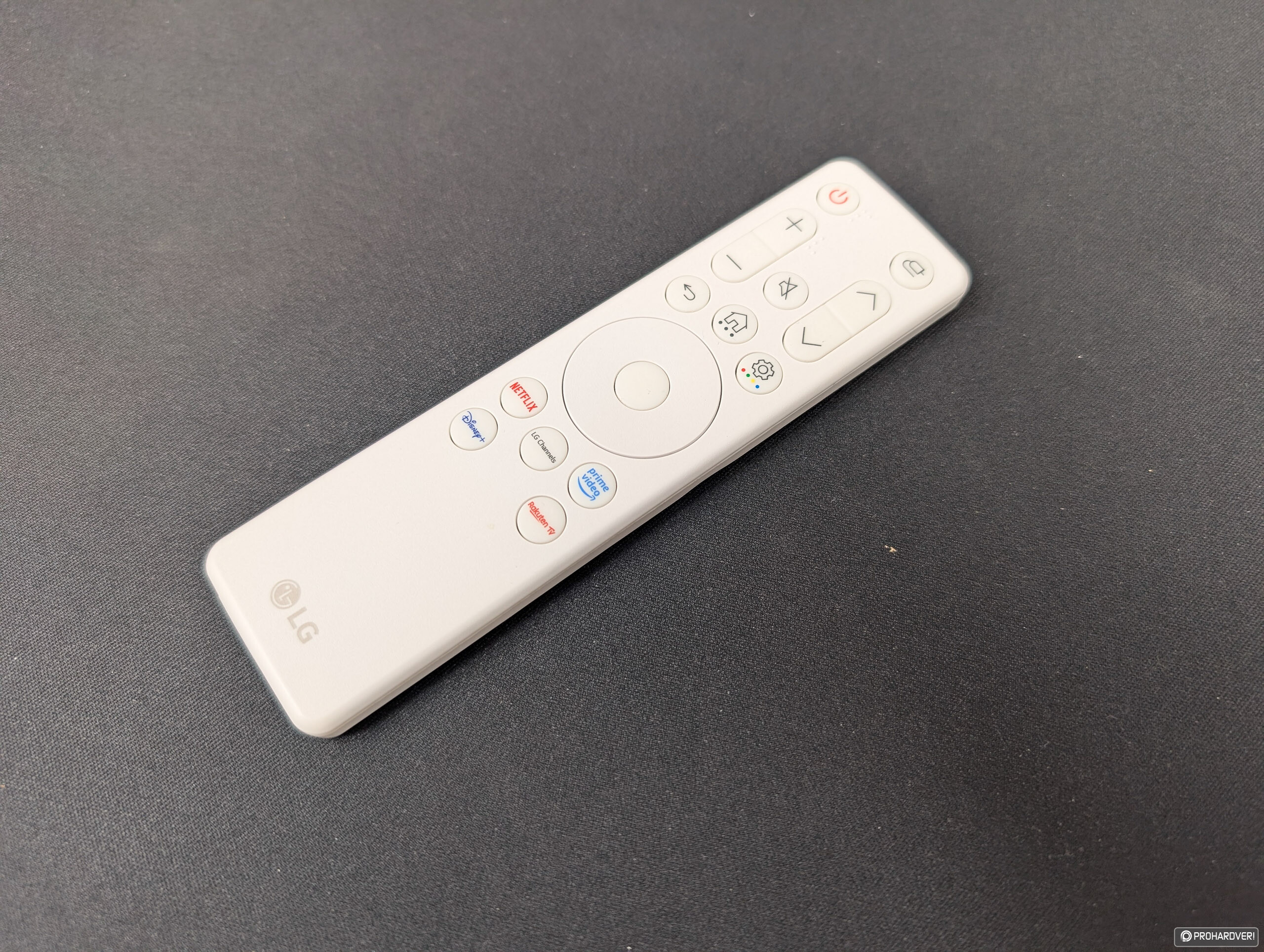

A kijelző alsó részén, középen található a fizikai kezelőszerveket jelentő egy darab joystick, mely a ki- és bekapcsológomb funkcióját is ellátja. De nem csak ezzel kezelhetjük a monitort: szükség esetén ott van az LG saját alkalmazása mobiltelefonra, vagy, ami még kényelmesebb, a képernyő dobozában található kis távirányító is. Az utóbbi tökéletesen egyezik azzal, amit a Smart Swing és a MyView monitorok mellé is ad az LG. Az igazat megvallva ehhez a monitorhoz nem passzol igazán, olyan funkciók gyors elérésére optimalizálták, mint például a Netflix, Disney+ és hasonló streaming szolgáltatások, ahelyett, hogy a Játékoptimalizálót vagy a célkeresztet tudnánk egy nyomással elérni. De működik, és sokkal kényelmesebb használni, mint a monitor alján a joysticket.
Végül, de nem utolsó sorban PC-ről az LG Switch alkalmazás is használható a kijelző kezelésére, ez azonban az okostévés szolgáltatások alatt nem működik, ott továbbra is a távirányítóval lehet csak igazán kényelmesen navigálni.
