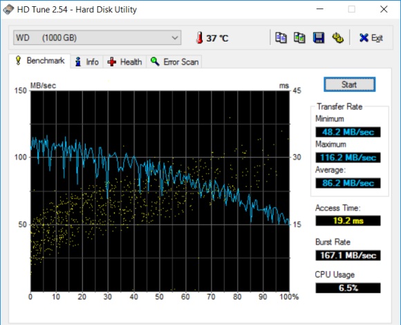

Egy tucat csavar kitekerése után mindenféle extra feszegetés nélkül le lehet venni a notebook teljes fenéklemezét, ami tényleg jó vaskos darab. Alatta egy vékony notebook klasszikus belsejét láthatjuk. A hátsó részt a dupla ventilátoros hűtés tölti ki, ami a Skylake-alapú processzort és GeForce GTX 960M grafikus alrendszert hűti. Örömteli, hogy alatta a DDR4 memória nem az alaplapra forrasztva, hanem két SO-DIMM foglalatban terpeszkedik. A RAM-től balra az M.2 foglalat, jobbra az alaplapi vezérlőchip látható. Az első részben az akku dominál, ami 56 wattórás, ha kerül mellé 2,5 hüvelykes, 7 mm vastag merevlemez, mint amilyennel tesztgépünk jött. Lehet 84 wattórás is, akkor viszont búcsút kell mondanunk a 2,5-ös állásnak, csak az M.2-es SSD marad.

Adattároló | max. 1 TB 2,5" HDD – SATA 3.0 max. 1 TB M.2 SSD – SATA 3.0 |

A gép merevlemezzel érkezett hozzánk, így a kisebb, 56 wattórás akku fért csak bele. A magas TDP-jú processzor és a grafikus kártya is visszavesz akkuról hajtva, így játékkal is egyórás üzemidőt értünk el, pedig a gép konnektoron akár 100-110 wattot is felvett. Nagyfelbontású videó lejátszásában közel hét óráig jutttunk, ebből 8,4 W alatti fogyasztás jön ki, a nyugalmi, több mint tízórás idő pedig a nagy IPS panel és HDD+SSD konfiguráció ellenére 5,5 W-nál alacsonyabb fogyasztást jelent. Az akku visszatöltése két óránál tovább tartott, de egy óra alatt energiájának több mint felét viszakapta.
