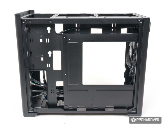

Belső

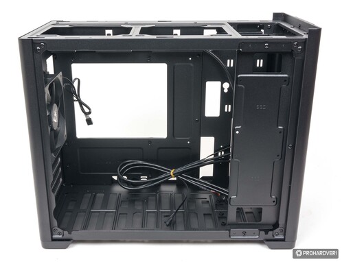

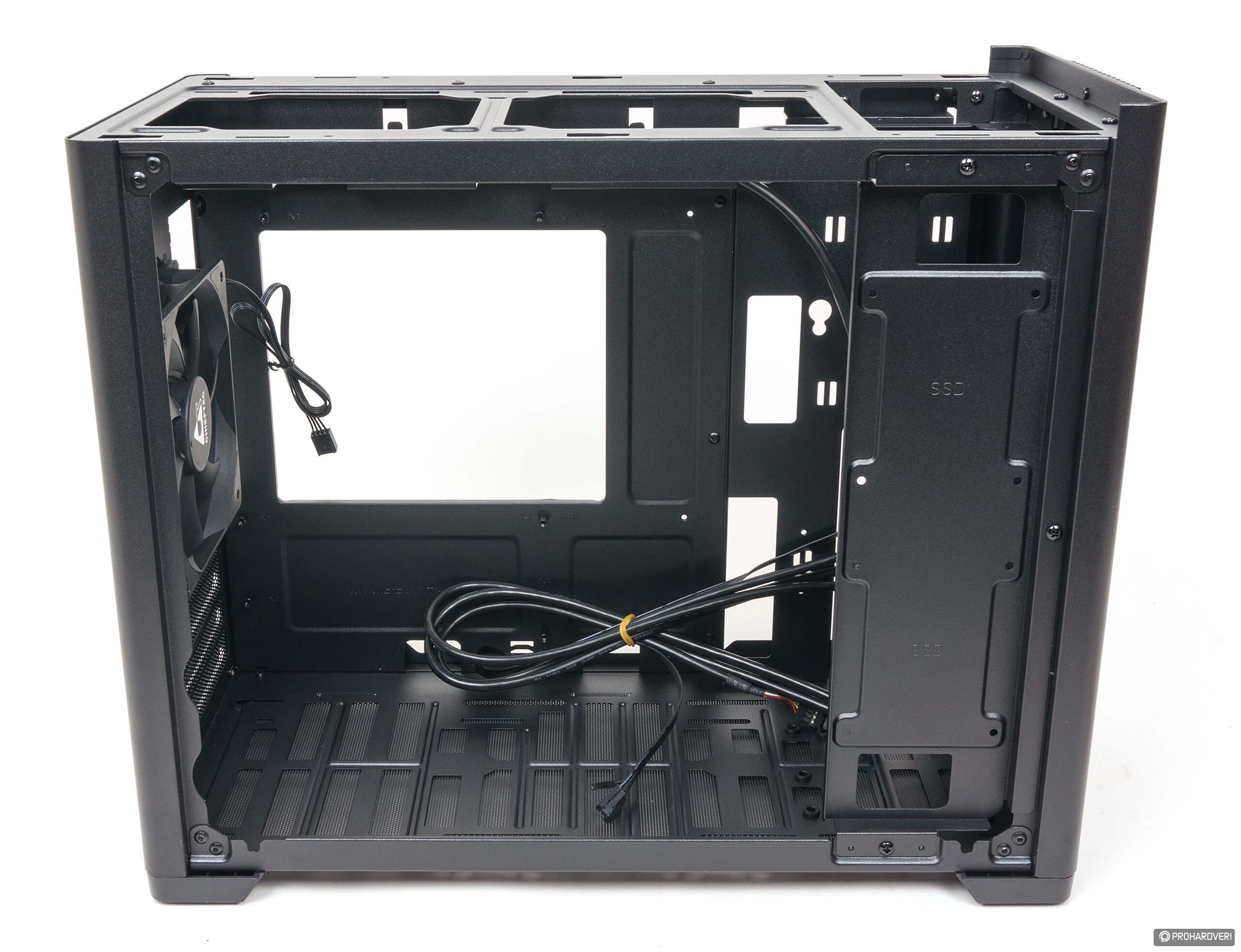

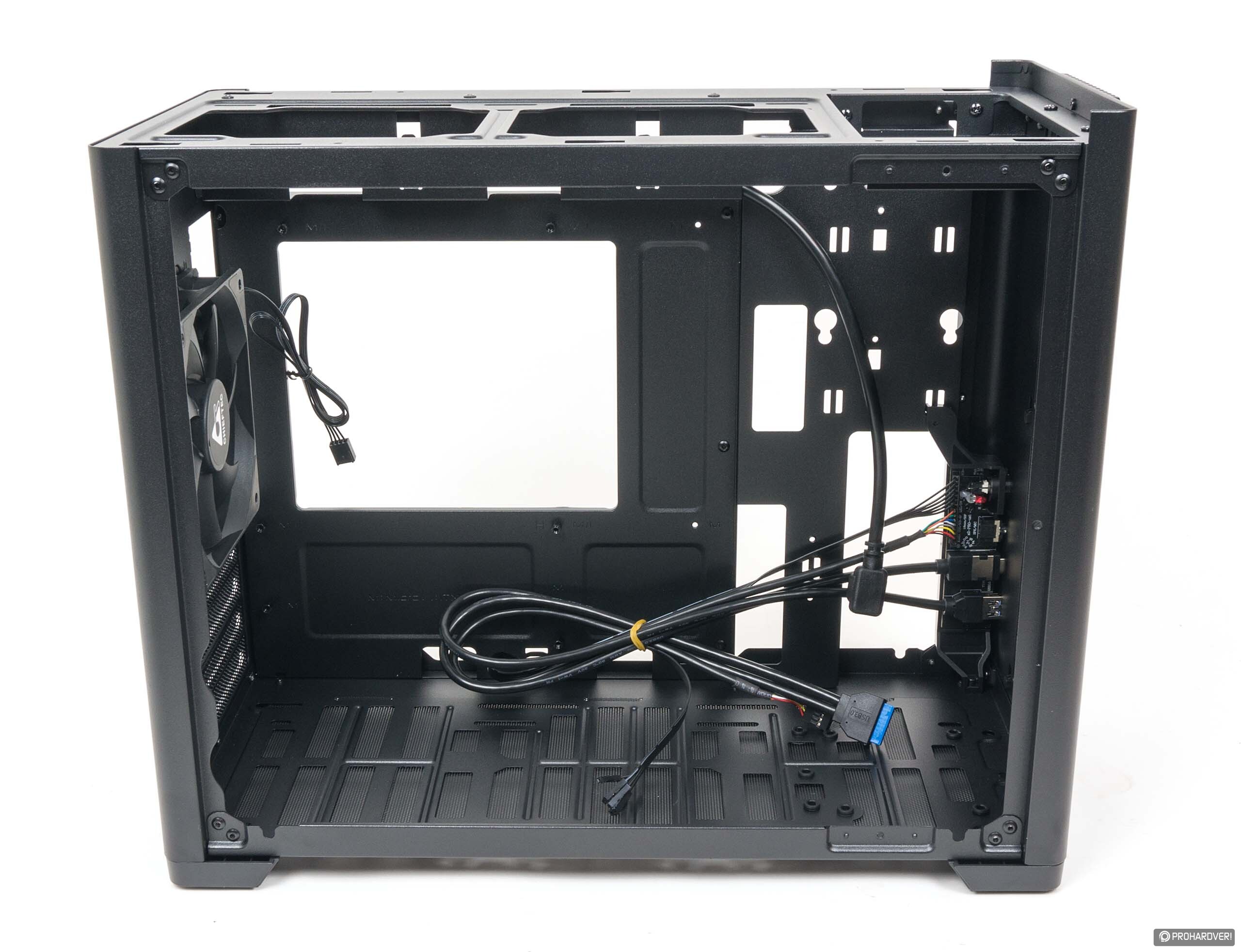

Miután az oldalpaneleket is eltávolítottuk, elénk tárul az egykamrás, microATX és Mini-ITX alaplapok fogadására felkészített belső tér. Ebben, ahogy már említettük, a tápegységet az előlap mögé, függőlegesen kell beépíteni, úgy, hogy a kábelek lefelé nézzenek – ezeket egy külön kiszerelhető fémlemez rejti el, mely egyben két 2,5”-es meghajtó fogadására is képes.

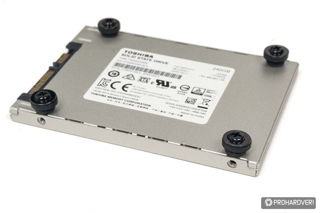

Egy további meghajtó kerülhet az alsó panelre (ide 3,5”-es HDD is telepíthető), és ha nagyon muszáj, egy negyedik 2,5”-es egység az alaplapi tálca hátoldalán, gyakorlatilag a táp mögötti részen is elfér. Tekintettel az itteni hely szűkösségére, ezt inkább vészmegoldásnak hívnánk, és csak akkor érdemes ráfanyalodni, ha minden más lehetőséget kimerítettünk. Megjegyeznénk, hogy itt a meghajtó rezgéselnyelő gumibakok segítségével rögzül, ha tehát valamiért 2,5”-es HDD-t használnánk, akkor azt érdemes itt elhelyezni.

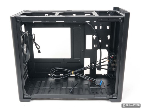

Megnézve a szellőzési lehetőségeket, látható, hogy a Chieftec ezekre nagy hangsúlyt fektetett, hiszen a gépház méreteinek ellenére alulra és felülre is kerülhetnek ventilátorok és radiátorok, egy 12 cm-es légkavaró pedig már gyárilag telepítve található a hátoldalon. Konkrétabban körbejárva a lehetőségeket, felül két 12 vagy két 14 cm-es ventilátor, illetve egy 240 mm-es radiátor helyezhető el, alul pedig három 12 cm-es vagy két 14 cm-es légkavaró vagy egy 240 mm-es radiátor építhető be. Utóbbiak kapcsán azért megjegyeznénk, hogy három 12 cm-es egység használatakor az itteni adattárolóhelyet elveszítjük, tehát le kell mondanunk a 3,5”-es merevlemezről.
Ami a szerelhetőséget megkönnyítő megoldásokat illeti, a kábelek átvezetésére szolgáló nyílások élei jól eldolgozottak, de gumikeretet vagy lapokat nem kaptak. Nyílás viszont szerencsére van elég, így nem okoz nehézséget a vezetékek elrendezése. A belső tér kialakításának köszönhetően a VGA számára szinte a teljes tér szabad, úgyhogy akár 380 mm-es grafikus kártyákat is beépíthetünk (hosszú, 180 mm feletti tápoknál ez 300 mm-re csökken). A processzorhűtőknél hivatalosan 165 mm a maximális magasság, ezt a Noctua NH-D15 beszerelésével ellenőriztük is.
