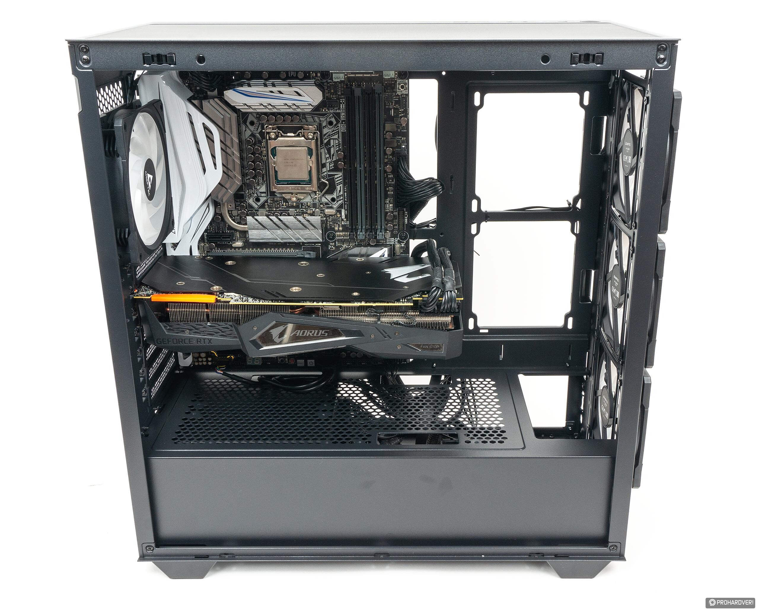

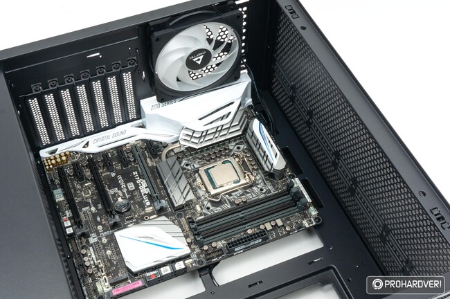

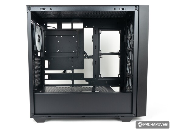

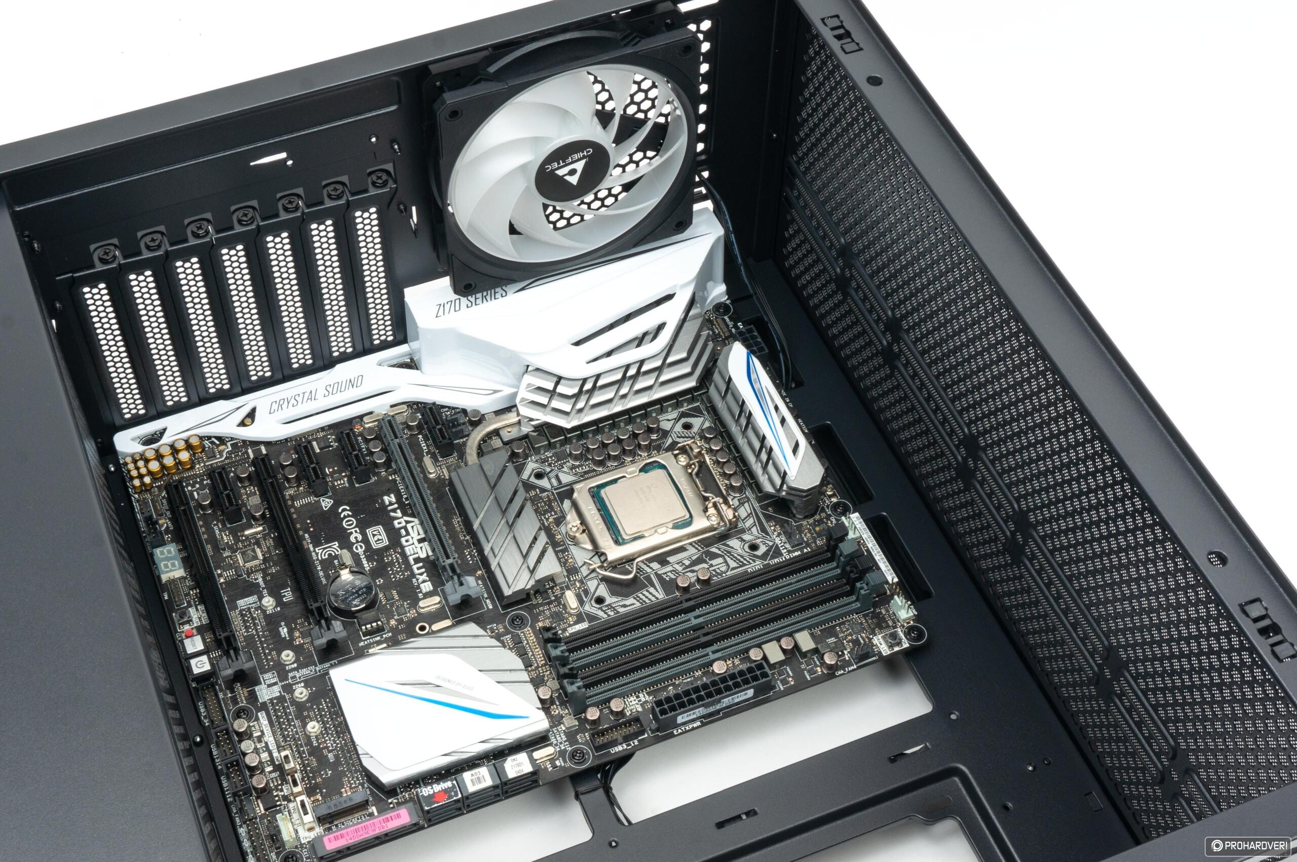

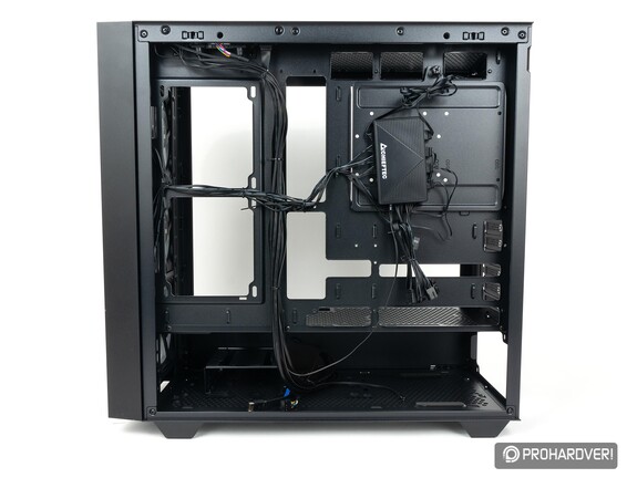

Nemcsak kívül, belül is történtek fejlesztések a Hunter 3 esetében, bár ezek kevésbé látványosak. Ami nagyon fontos, hogy a megnövelt méretek nemcsak a VGA és a processzorhűtő maximális méreteire voltak jótékony hatással, de a beépíthető alaplapéra is, mely most már E-ATX szabványú is lehet. Másik fontos újdonság, hogy az alaplapi tálcát a hátsó csatlakozóval felszerelt lapokra is felkészítették, így az ASUS BTF, MSI Project Zero családokba tartozó modellek is beszerelhetőek.

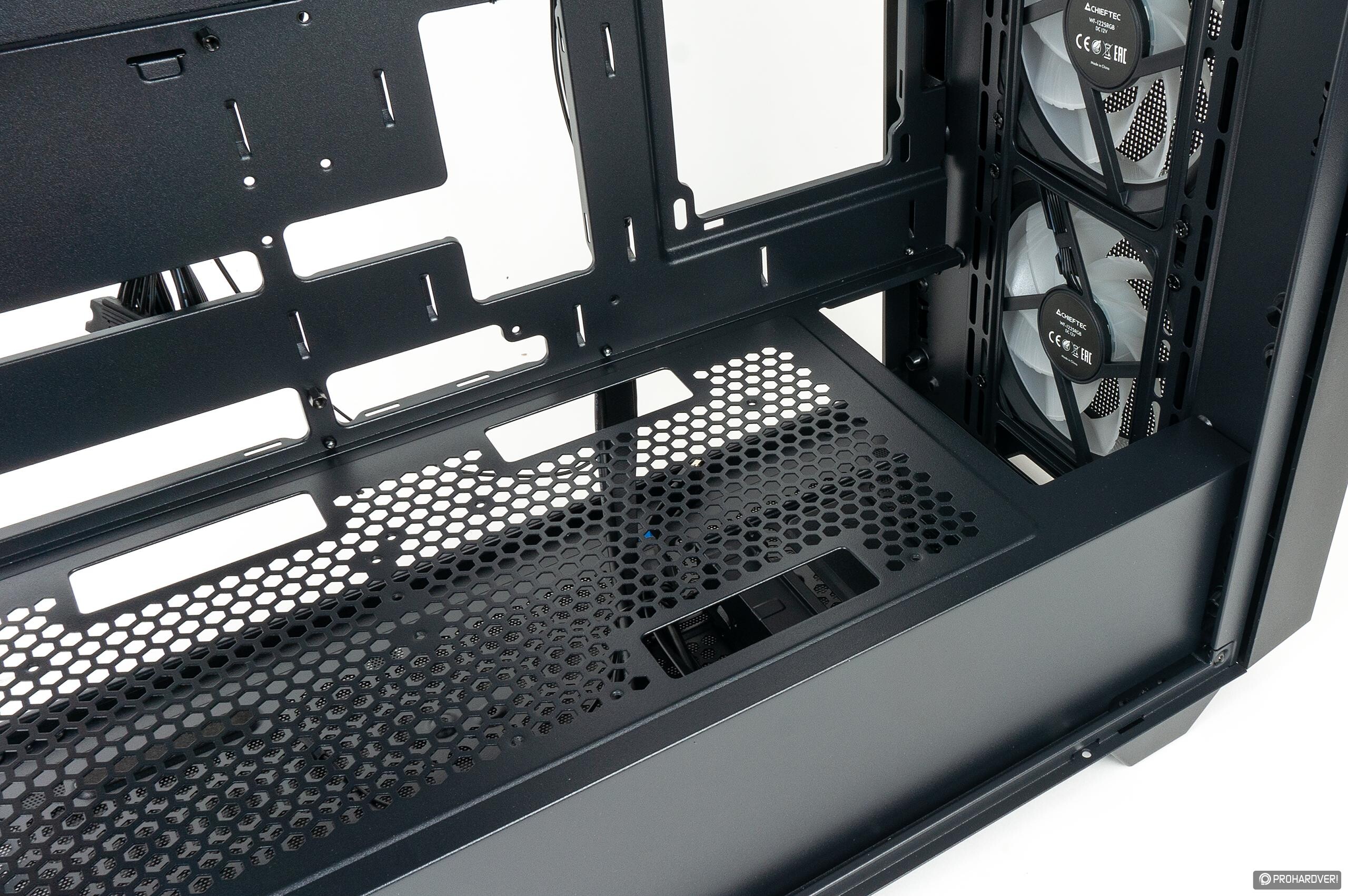

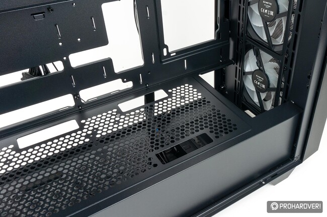

Az összképet nézve az általános felépítés továbbra is maradt kétkamrás, és a 3,5”-es HDD-t fogadó keretet természetesen az alsó kamrában találjuk. Előtte egész sok hely marad a tápegységnek és a kábeleknek, a gyári specifikációk szerint még a körülbelül 200 mm-es mélységű tápok telepítése sem ütközhet akadályokba, de aki lemond a 3,5”-es meghajtóról, az előre-hátra csúsztatható keretet ki is szerelheti, így a 200 mm-es határ is átléphető.
A Chieftec egyébként érezteti, hogy szerinte a 3,5”-es merevlemezek népszerűsége csökken, mert a Hunter 3 HDD-kerete csak egy ilyen fogadására képes. A keret tetejére egy 2,5”-es meghajtót szerelhetünk, de ilyenből több is elhelyezhető a belső térben, például az alaplapi tálca hátoldaláról leszerelhető lemezen.
Nagyon bőkezű a Chieftec a potenciális hűtési lehetőségekkel is: elöl, felül, hátul, az alaplapi tálca elejének jobb oldalán, sőt, akár két kamrát elválasztó lemezre is kerülhetnek ventilátorok. Vízhűtésben gondolkodók számára a legjobb az, ha az előlapi pozícióval számolnak, itt könnyen elfér egy 360 mm-es radiátor is – fent, mint említettük, az alaplapi táprendszer hűtőbordázata megakadályozhatja ezt. A Hunter 3-hoz tartozékként kapunk négy darab 12 cm-es ARGB-s ventilátort is, illetve egy DF-200 típusú vezérlőt, mely SATA tápellátást igényel. Cserébe összesen hat ventilátor és RGB-s elem irányítását bízhatjuk rá, és az alaplapra is ráköthetjük, ahonnan képes mind a fordulatszám, mind a világítás vezérléséhez tartozó jeleket szétosztani. Ha erre nincs lehetőség, akkor a házon található gombbal tudjuk befolyásolni a világítást. Összesen 32 mód áll rendelkezésre, melyek között ott a LED-ek teljes lekapcsolása is.

Említettük már, hogy a Hunter 3 egy jóval komolyabb minőségi szintet képvisel, mint elődje, és ez a szerelés során is érződik, egyszerűen sokkal masszívabb, kidolgozottabb hatást kelt. Sajnos apróbb hibák azért maradtak, melyek időnként megnehezítik az egyszer DIY PC építő dolgát, de szerencsére ezek egyike sem végzetes.

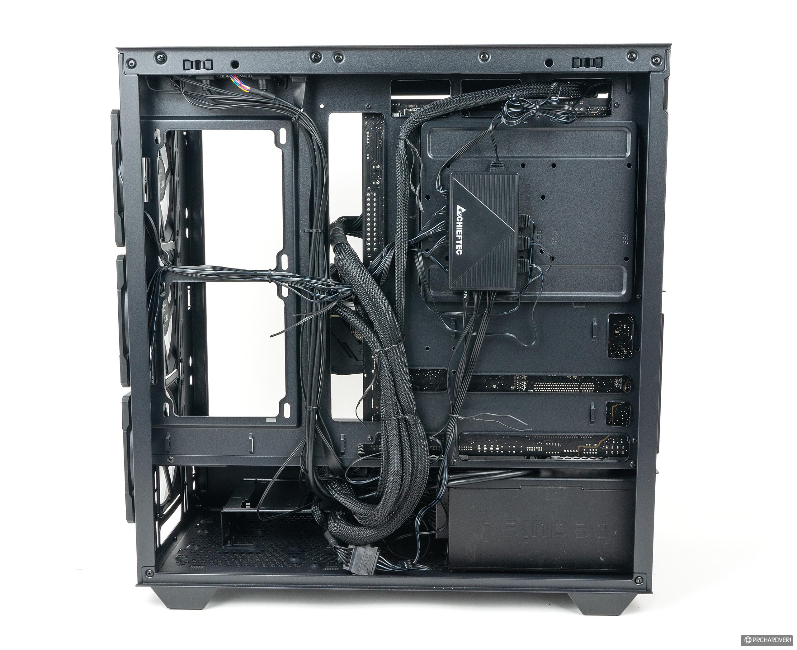

Az alaplap beszerelése még tulajdonképpen problémamentes, főleg, hogy a rögzítésére szolgáló távtartókat előre be is csavarozták a helyükre. A kábelezés átvezetése a sok nyílásnak köszönhetően jobbára pofonegyszerű. Ugyan gumi takarólemezeket ezekhez a nyílásokhoz nem kapunk, de élük kellőképpen eldolgozott, nem kell attól félni, hogy véres kézzel fejezzük be számítógépünk összerakását.

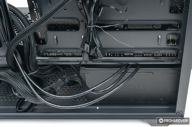

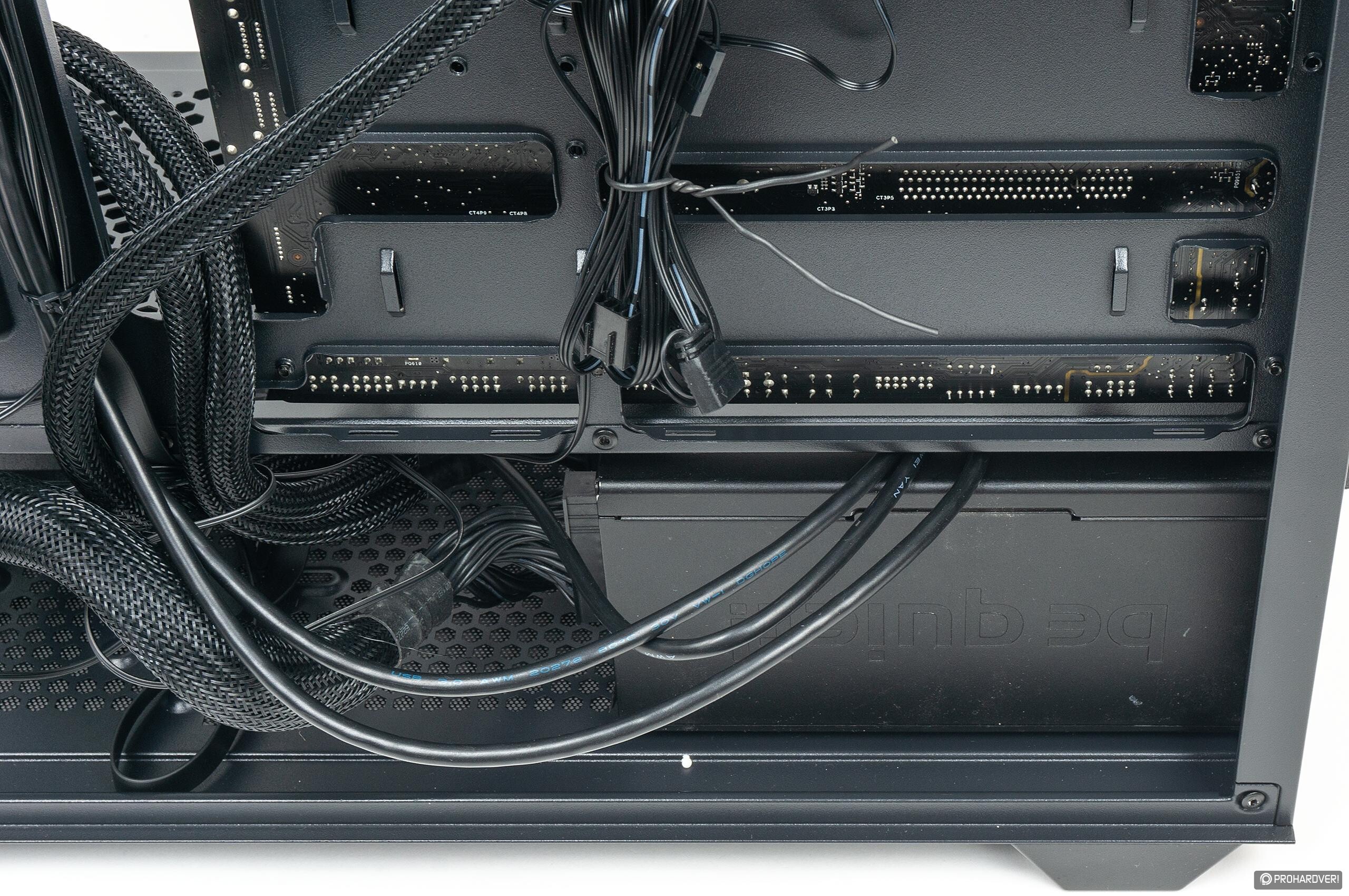

Felül és elöl a vastagabb kábeleket, tehát a P4/P8, a 24 tűs ATX és a VGA vezetékeket kényelmesen át tudtuk bújtatni úgy, hogy a végső összerakásnál a lehető legkevésbé rondítsanak be az összképbe. Ahol kisebb akadályba ütköztünk, az az alaplap alsó élénél elhelyezett USB és HD-Audio konnektorok elérése volt. Itt az egyik opció, hogy az alaplap mögötti nyílásokon vezetjük át a kábeleket, a másik, hogy az alaplap síkjára merőlegesen, a tápot felülről burkoló lemezen hatolunk át. A gond az, hogy sajnos mindkét rés szűk ahhoz, hogy ezek a viszonylag nagyméretű csatlakozók átférjenek, szóval ügyeskedni kell – például a tápegységet ki kell fordítani, majd a csatlakozók elrendezése után óvatosan visszacsúsztatni a helyére. Az óvatosságra azért van szükség, mert a tápegység felett bizony kevés a hely, és mint képünkön is látszik, a hang- és USB vezetékek éppen csak elférnek itt, kellemetlen lenne megsérteni valamelyik eret.

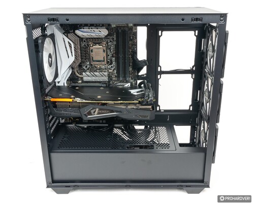

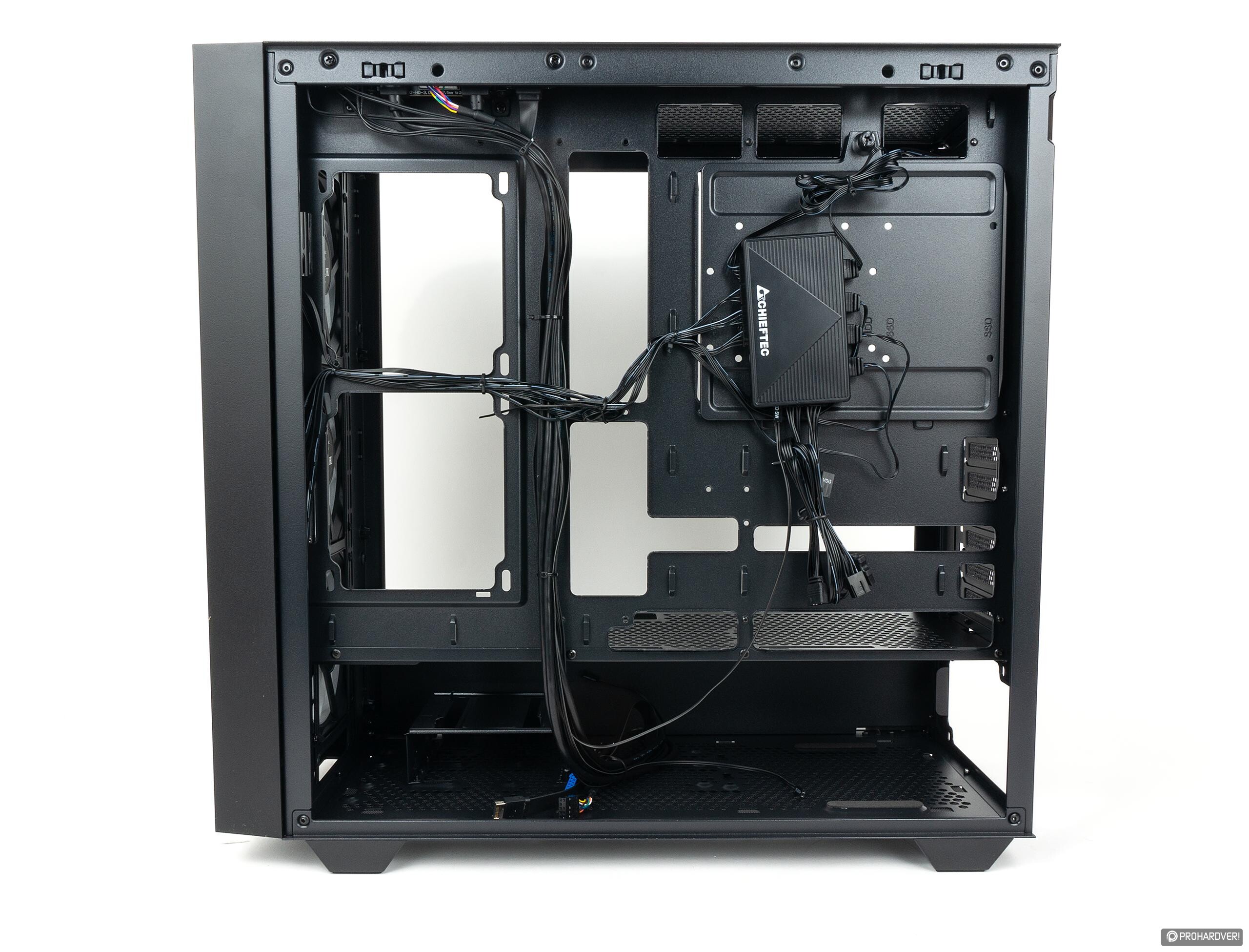

Ezt az egyetlen nehézséget leszámítva a gépösszerakás eseménytelenül telt, és a végeredmény is olyan lett, amivel elégedettek voltunk: a kábeleket sikerült jól elrejteni, az alaplapi tálca hátoldalán pedig van elég szem ahhoz, hogy biztonságosan rögzítsük őket. Szabad helyből körülbelül 32 mm-nyi áll rendelkezésre, ami elég sok mindenre elegendő, bőven van hely a kábeleknek, nem kell attól tartani, hogy az oldallapot nem tudjuk majd a helyére pattintani, vagy hogy középen domborodni fog.
