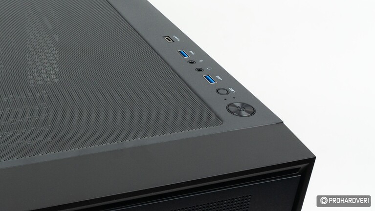

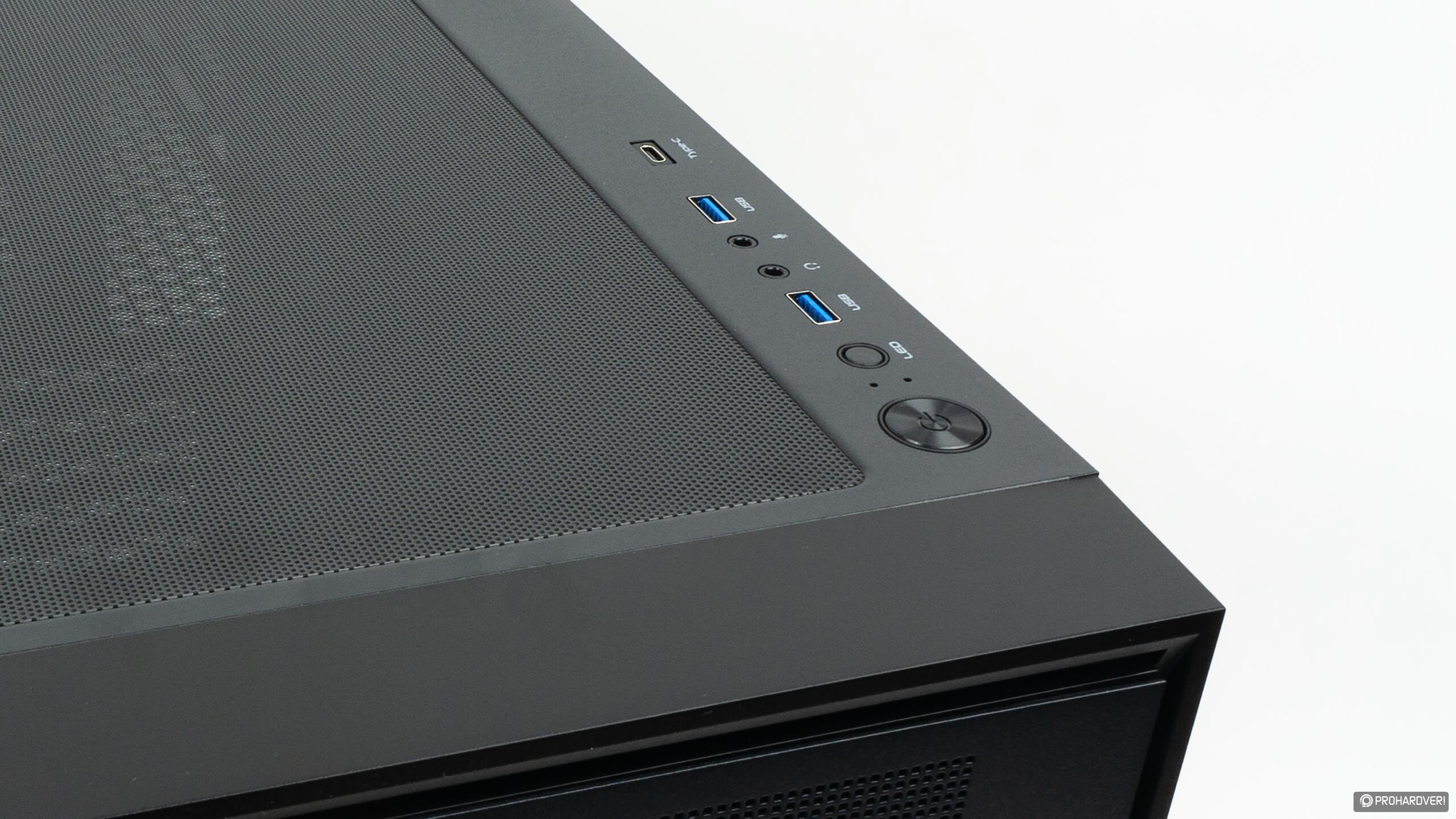

Ugyanilyen, csak nagyobb méretű mágneses porszűrő fedi a ház tetejét is, mely alatt jórészt szellőzőrácsot találunk – erre akár három darab 14 cm-es ventilátor is rögzíthető, de ha alaplapunk VRM részlege nem kapott túl magas bordázatot, egy 360 mm-es radiátort is felrakhatunk ide. A vezérlők és a csatlakozók szintén itt sorakoznak: LED-del körülvett bekapcsológombot, a mellékelt RGB/ventilátor vezérlő irányításához tartozó gombot, két 3.5 mm-es jacket, két USB 3.0 Type-A és egy USB 3.2 Gen 2 Type-C portot találunk a jobb szélen.

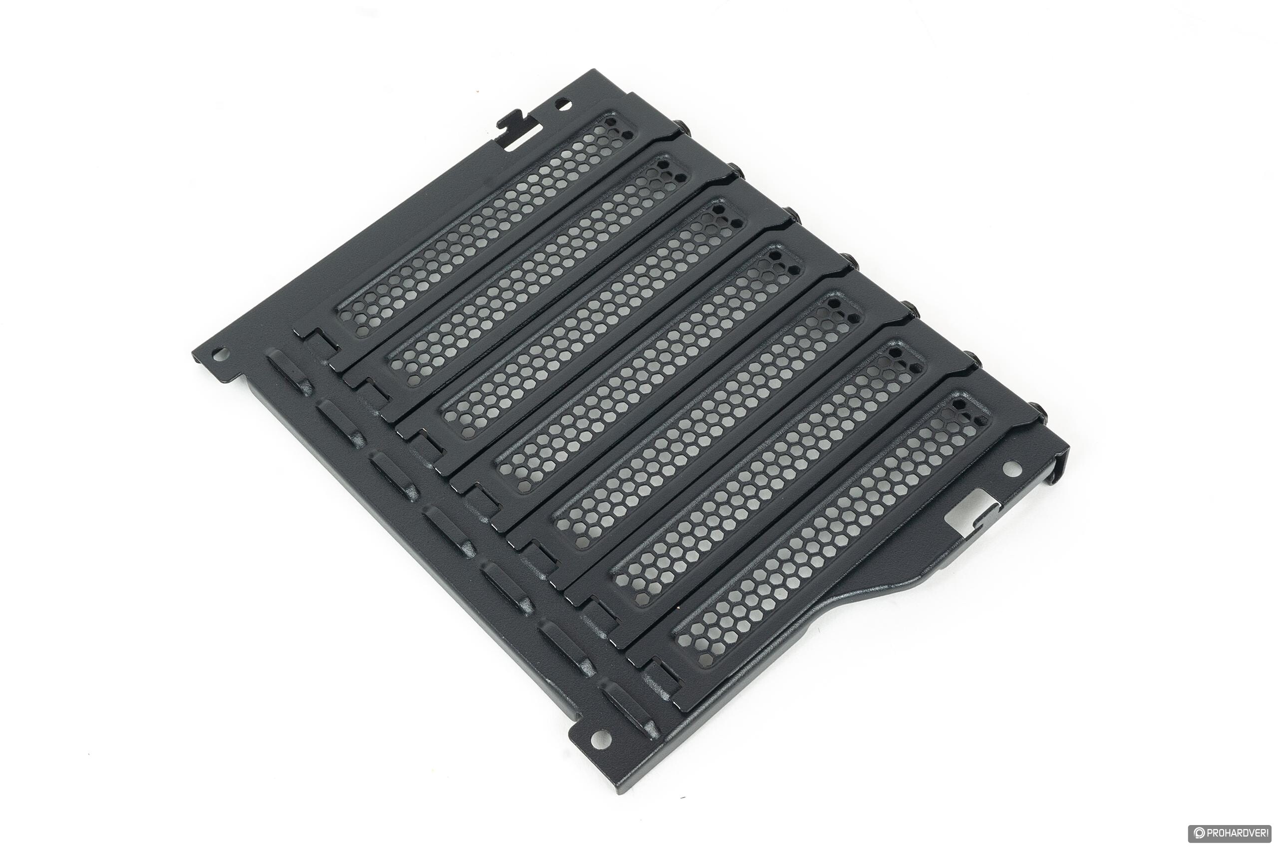

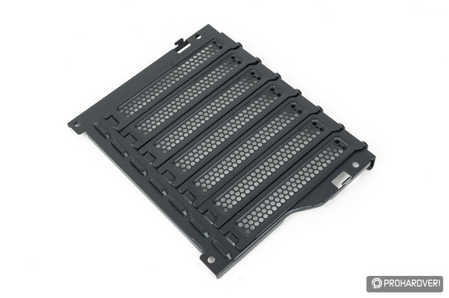

Fontos újdonságokra bukkanunk akkor is, ha hátulról nézzük a gépet, ugyanis a Chieftec a hátsó traktust, jobban mondva azt a részt, mely a bővítőkártyákat tartja, kiszerelhetővé és 90 fokkal elfordíthatóvá tette, így a VGA függőleges elrendezésben is beépíthető.

Előlapi csatlakozók 1 db Type-C USB 3.2 Gen 2, 2 db Type-A USB 3.0, hangszóró, mikrofon

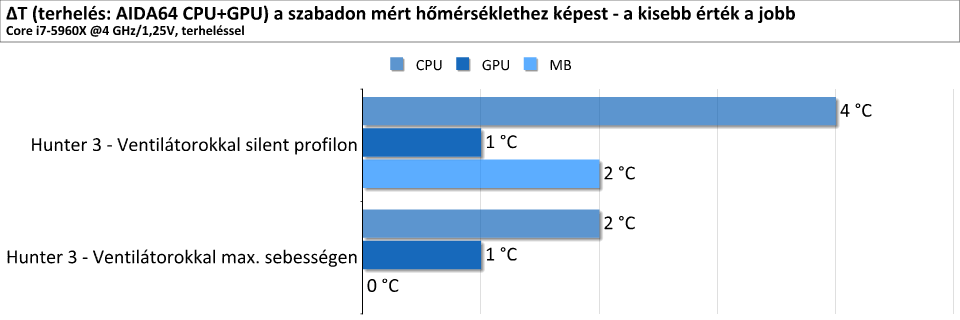

Áttérve most a szellőzés hatásfokára, ezt szokás szerint két beállítás mellett is megvizsgáltuk: az alaplapi vezérlés silent profiljával, illetve maximális fordulatszámon. Nem meglepő módon a Hunter 3 ezen a területen is jól szerepelt, az összesen négy darab ventilátor és a sok szellőzőrács tökéletes átjárást biztosít a levegőnek, nincs olyan terület, ahol a meleg megrekedhetne. Az előrelépés a szintén alaposan átszellőztetett Hunter 2-höz képest persze nem extrém, de azért érezhető.

A Hunter 3 lehetőséget ad a grafikus kártya függőleges beépítésére is
A Hunter 3 lehetőséget ad a grafikus kártya függőleges beépítésére is [+]
A fontosabb újítások között első helyen a hátsó csatlakozós alaplapokkal való kompatibilitást említenénk, mely ma még azért annyira nem gyakori, pláne ebben a 30 000 forintos kategóriában. Ráadásul lehetőség van a grafikus kártya függőleges beépítésére (riser kábel nincs, de annak rögzítéséhez a szereléket megkapjuk) is, mindezt pedig úgy, hogy még négy ARGB-s ventilátor és egy alaplappal is összeköthető, hatcsatornás vezérlő is belefér az árba. A tetőlapon a csatlakozósor nemcsak két USB 3.0-t, hanem még egy 10 Gbps-es Type-C konnektort is kínál, illetve külön vezérlőgombot a LED-es effektekhez.
10 Gbps-es Type-C a csatlakozók között
10 Gbps-es Type-C a csatlakozók között [+]
