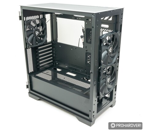

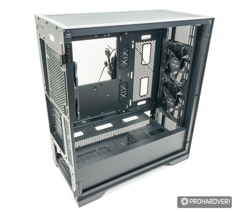

Az előlap mögött a vázon a Chieftec egy külön keretet alakított ki, ez tartja a ventilátorokat vagy adott esetben a radiátort. A fedlapon egy mágneses porszűrő takarja a szellőzőnyílásokat, a jobb szélen pedig a kivezetett csatlakozók és a kezelőszervek sorakoztak fel. Kapunk egy USB 3.2 Gen 2 sebességre is képes Type-C portot és két Type-A USB 3.0 kivezetést, bekapcsoló- és reset gombot, illetve egy LED kapcsolót, amivel az Apex esetében a mellékelt RGB- és ventilátorvezérlőt tudjuk utasítani effektek váltására. Ez a kapcsoló az Apex Air esetében is ott van és be is van kábelezve, tehát ha utólag vásárolunk valamilyen ventilátorszettet vezérlővel, akkor azt rögtön rá is köthetjük.

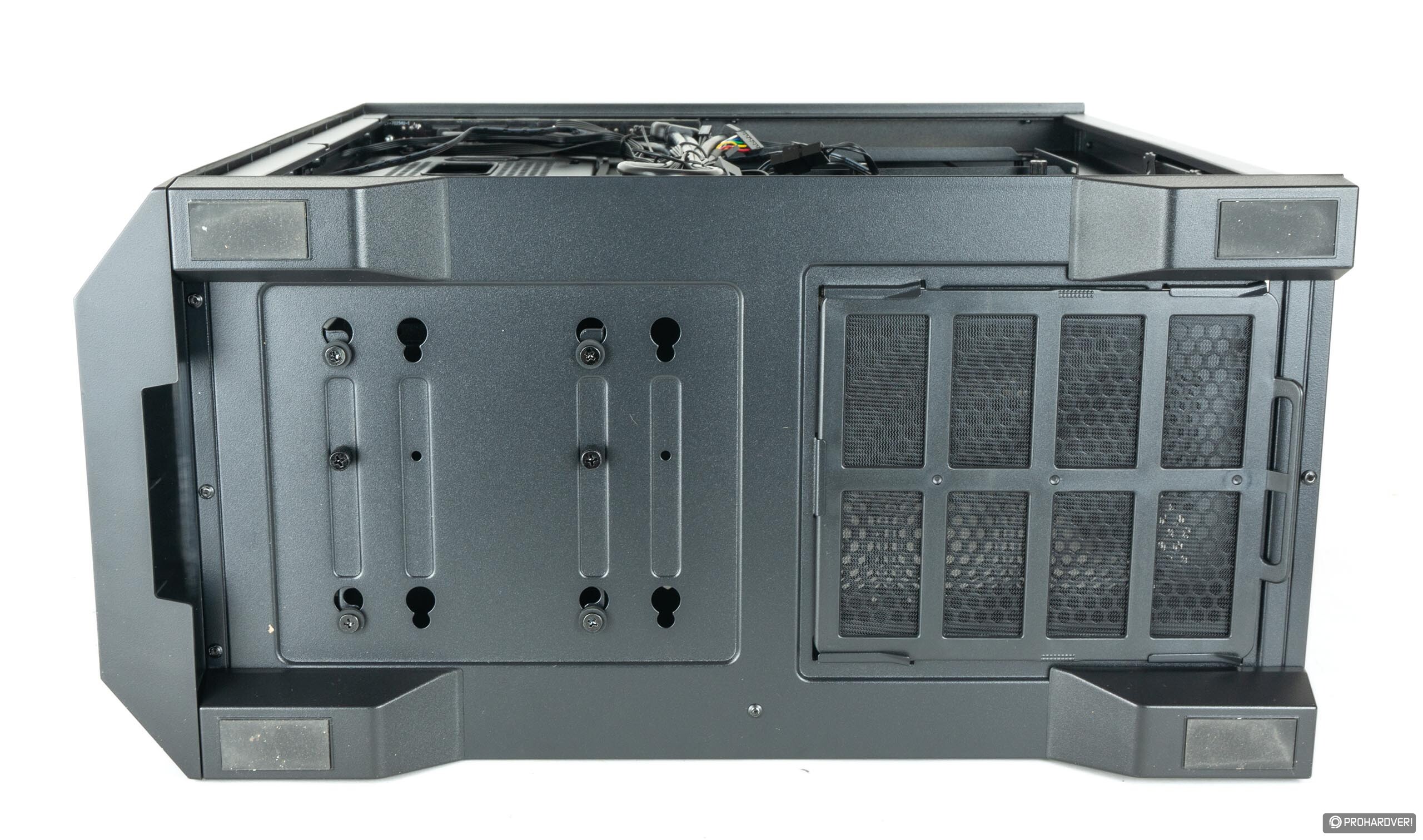

A gépház hátoldala túl sok érdekességet nem tartalmaz, és alul sincsenek meglepetések (itt látható, hogy a 3,5”-es meghajtóknak kialakított keret két helyre is felszerelhető). Lent a tápegység szellőzését egy hátrafelé kihúzható porszűrő igyekszik tisztán tartani.

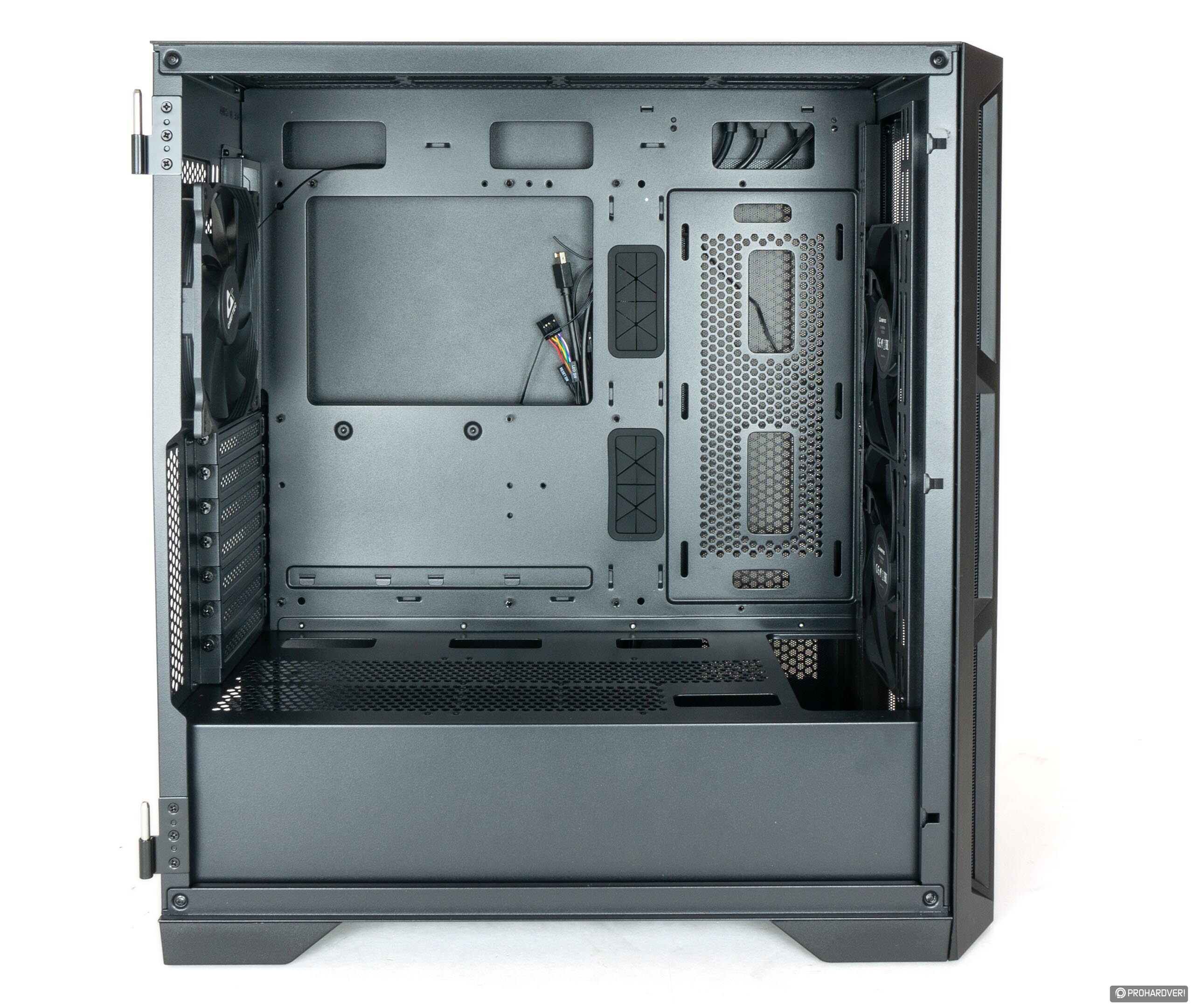

A gépház belseje a ma elterjedt, kétkamrás megoldást követi, alul, külön légtérben elhelyezett tápegységgel. Ebben az alsó részben a táp mellett ott a már futólag említett, 3,5"-es meghajtóknak kialakított keret is, melyet két pozícióban is beszerelhetünk. A második, táphoz közelebbi helyzetre akkor lehet szükség, ha az előlap mögé 420 vagy 360 mm-es radiátort építünk be.

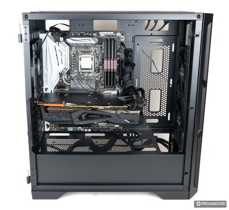

A két térrészt elválasztó lemez rácsos kialakítású, és furatokat is találunk rajta például két 12 cm-es ventilátorhoz vagy egy VGA-támaszték rögzítéséhez. Elöl egy kivágás biztosítja a hosszabb radiátorok beszerelésének lehetőségét, ennek mélysége 60 mm, így még vaskosabb hőleadók is elférnek itt, a tápegység mögött pedig bőven találunk helyet a kábelek elhelyezésére.

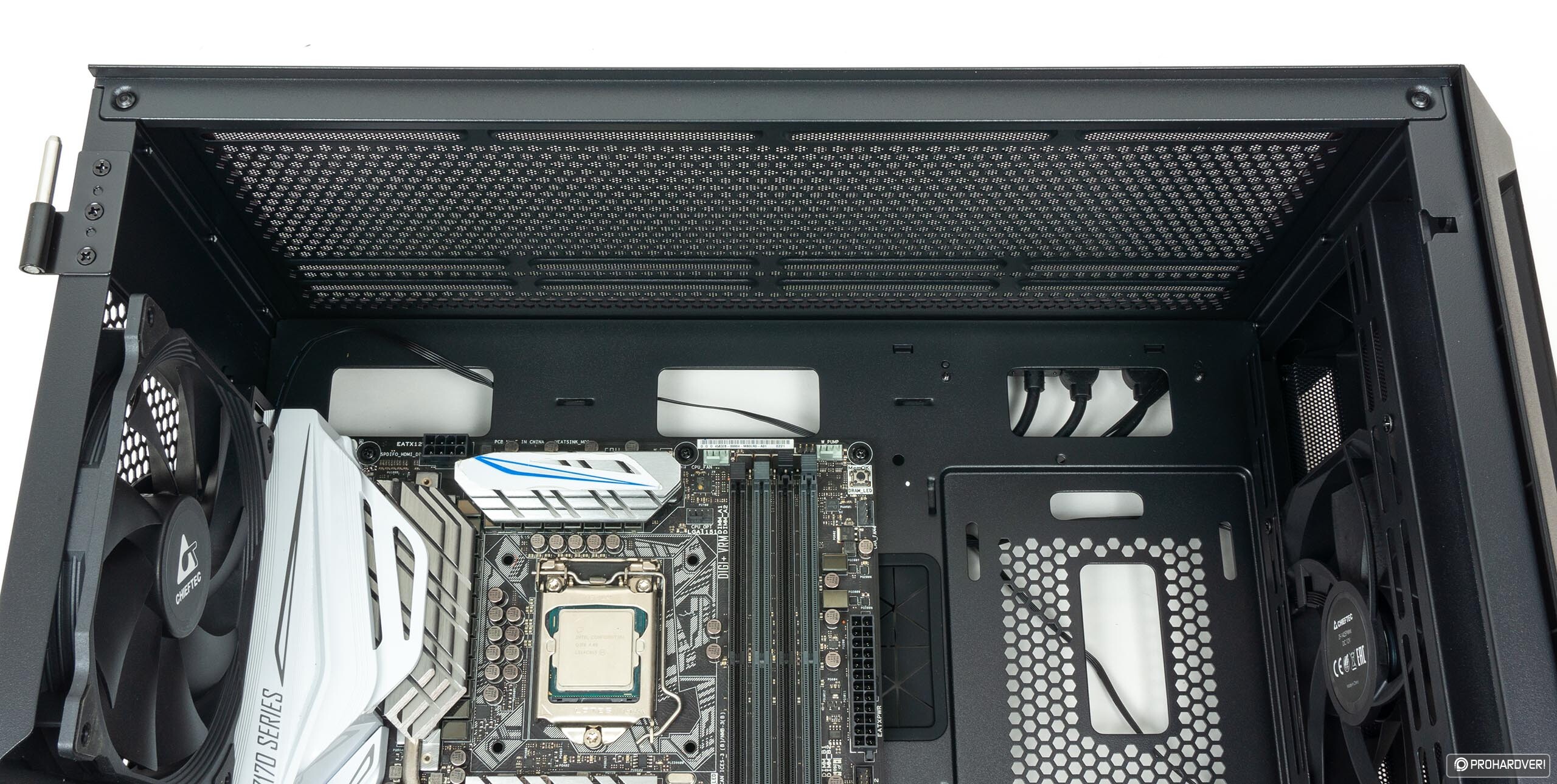

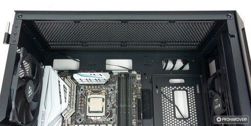

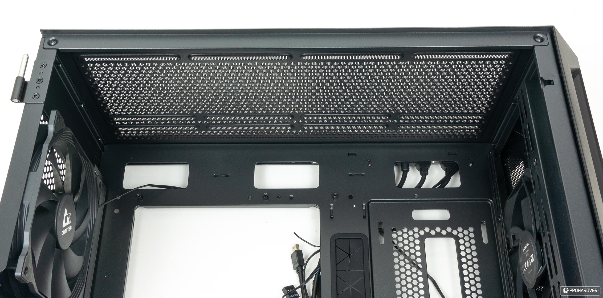

A beltér felső traktusa az alaplap és a bővítőkártyák számára van fenntartva. Itt a hivatalos specifikációk szerint E-ATX méretű lapok is elférnek, ám ezek mérettől függően már rálóghatnak az alaplapi tálca elülső részén kialakított, két darab 12 cm-es ventilátort fogadni képes rácsozatra. Ez nem gond, de ilyenkor érdemes a vezetékek átbújtatására szolgáló nyílásokat védő gumilapokat áthelyezni ide, és innen megközelíteni a csatlakozókat. Megemlítenénk még a bővítőkártyák helyeit takaró lemezek kialakítását: ezek mindegyike nagyon helyesen csavarral rögzül, nem kitörős.
Az alaplapi tálcán nemcsak elöl, de felül is elég sok a „ráhagyás”, az utóbbi pedig nem csak a vezetékek könnyű elvezetését segíti, de azt is lehetővé teszi, hogy felülre is szerelhessünk radiátort – akár egy 280 mm-es modellt, bár ilyenkor már nehézkes lehet a vastagabb 4+4 tűs EPS kábelek átvezetése.

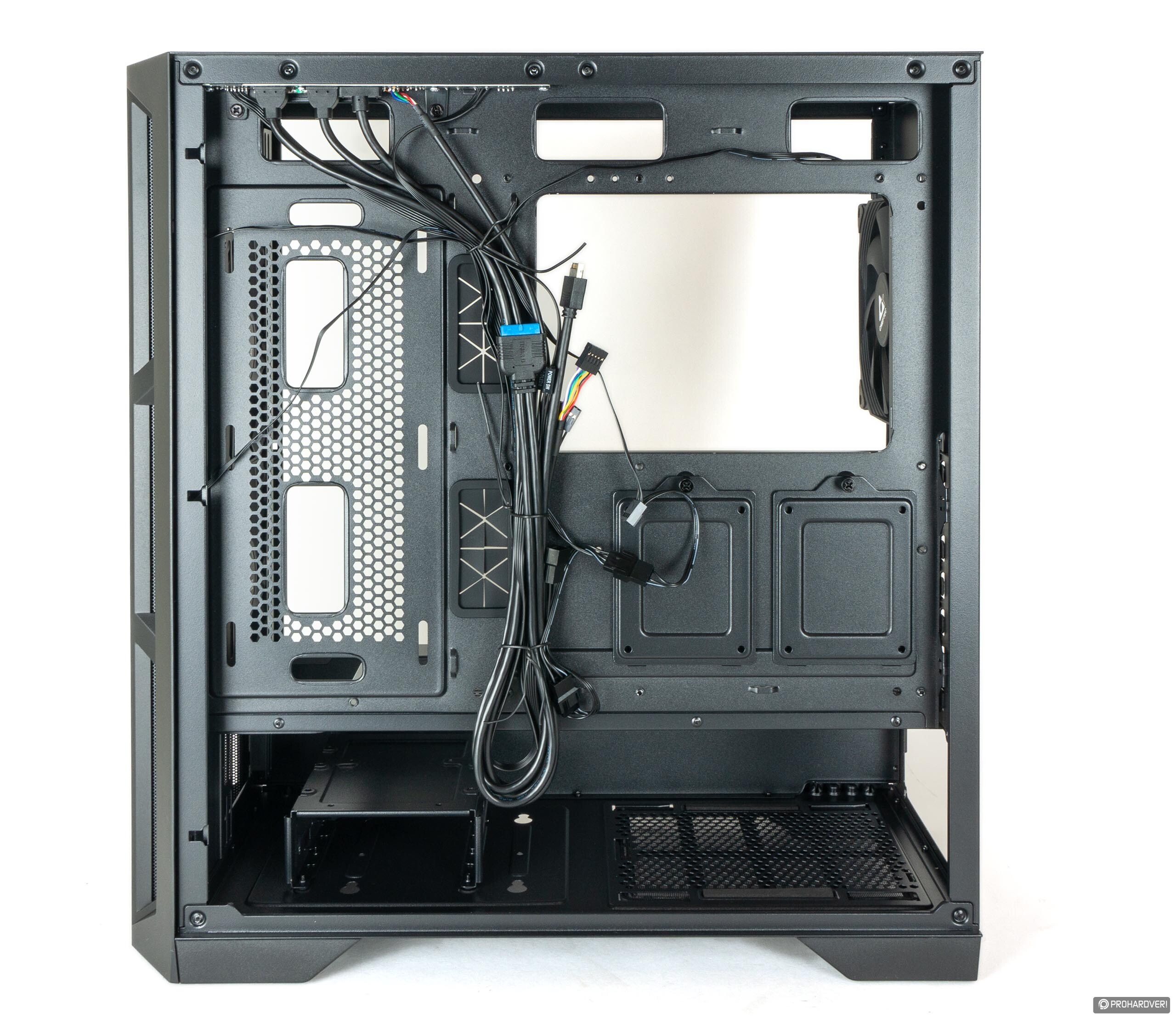

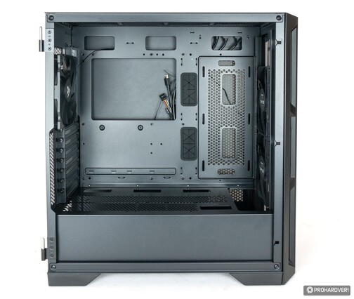

Ami a továbbiakat illeti, a tálca hátoldalán két, kézzel is oldható csavarokkal rögzített elemet találunk a 2,5 hüvelykes adattárolók számára, valamint jó pár rögzítőpontot a kábelezés elrendezésére és fixálására. Erre körülbelül 28 mm helyünk van egyébként a tálca és a jobb oldali borítólemez között.

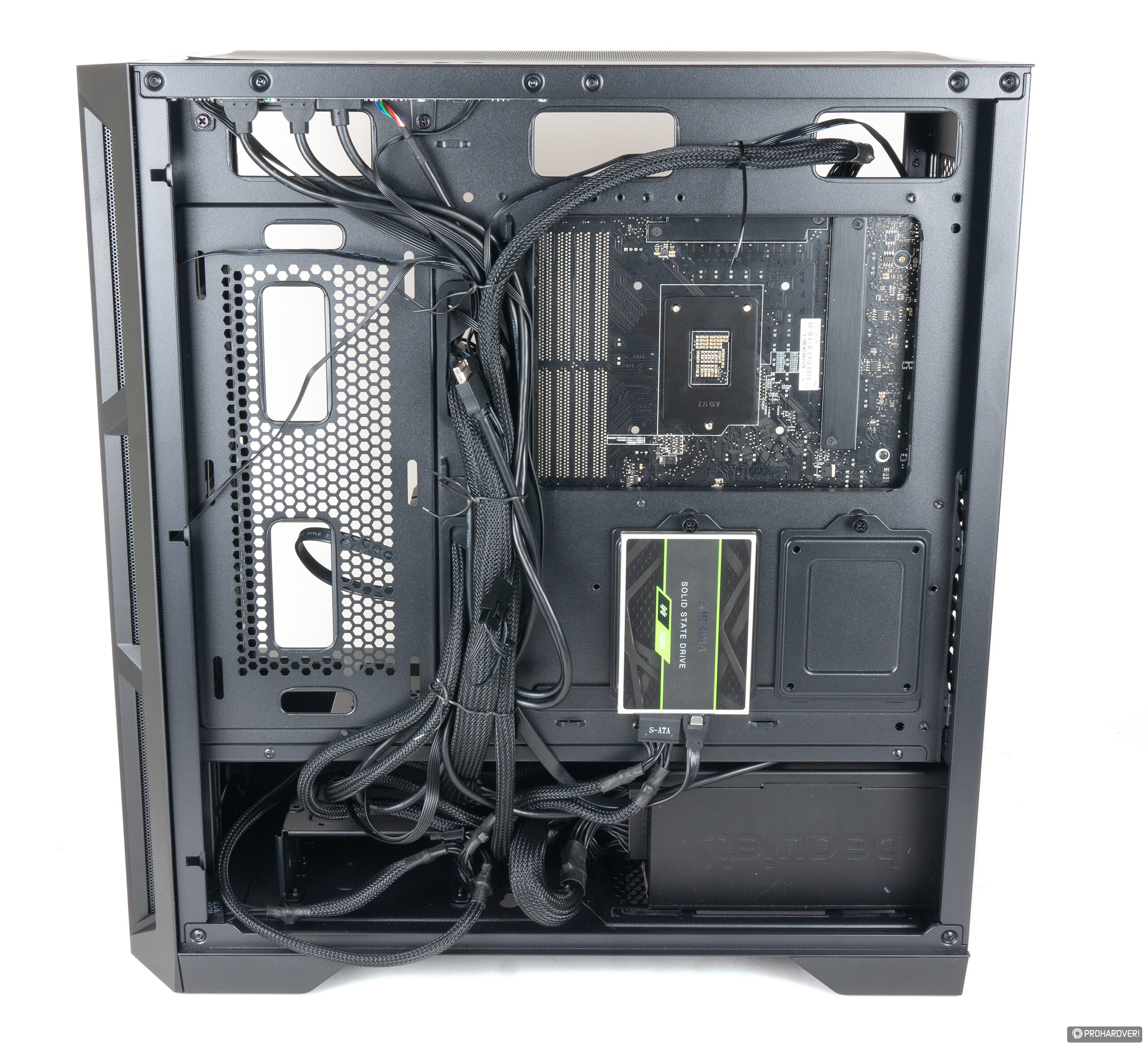

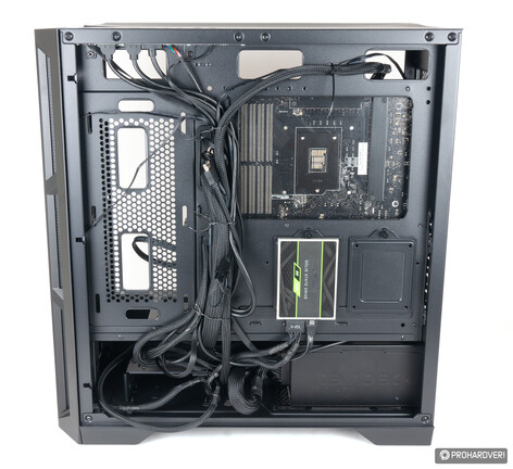

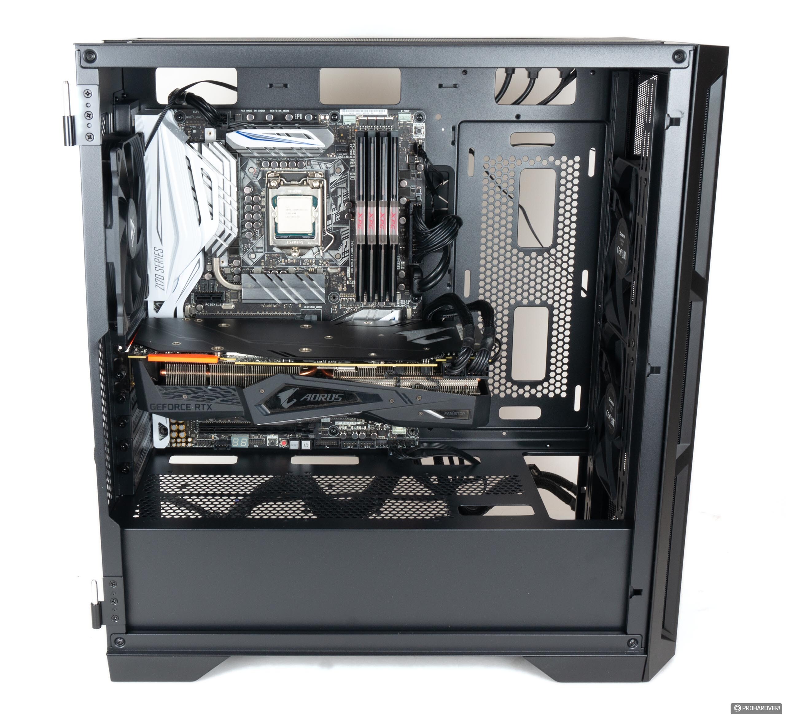

Az Apex (és az Apex Air) esetében a megszokott komponenseket építettük be, tehát egy ATX alaplapot SSD-vel, VGA-val, hűtéssel és egy normál méretű moduláris tápegységgel. A folyamat alapvetően problémamentes volt, a kellően tágas belső tér lehetővé tette, hogy bűvészmutatványok nélkül helyükre kerüljenek a dolgok.
A művelet során jó benyomást tettek ránk az alaplapi tálcán a kábelek átvezetésére kialakított helyek, ezek ugyanis elég nagy méretűek, így nincs gond akkor sem, ha több vezetéket kell egymás után áthúzni. Egyes házaknál előfordul, hogy például lent a tápegység beszerelése után már nem lehet újabb kábeleket beépíteni, ami például a HDAudio vagy az USB csatlakozók bekötésekor okozhat kellemetlen pillanatokat. Itt azonban ezzel sem volt probléma, maradt a tápegység felett elég hely ahhoz, hogy az említett csatlakozók is átférjenek..
A komponensek beszerelése és a tápkábelek bekötése után a tápegység beépítésével sem akadtak problémáink, a HDD-keret (melyet akár ki is szerelhettünk volna, hiszen HDD-t konfigurációnk nem tartalmaz) mögött maradt bőven hely a felesleges vezetékek elrendezéséhez. A kész kábelezés összefogása és kulturált elrendezése sem okozott nehézséget, az alaplapi tálca hátoldalán bőven találunk ehhez szükséges füleket. Kicsit olcsó megoldásnak tűnik ugyanakkor, hogy erre a célra a Chieftec csak klasszikus, egyszer használatos kábelkötegelőket mellékel, örültünk volna pár tépőzáras példánynak is. A házhoz mellékelt kábelek hossza bőven elegendőnek bizonyult, a gyárilag beépített ventilátorok pedig láncba fűzhetők, így ezek is csak egyetlen 4 tűs konnektort kérnek maguknak az alaplapon (az Apex esetében pedig elég a kontrollert csatlakoztatni).
