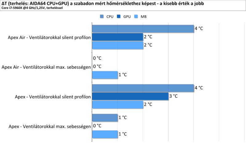

Ami a hűtést illeti, itt már valamivel nagyobb az eltérés, az Apex ugyanis egy plusz ventilátorral kompenzálja az üveglap jelentette fojtást. És ugyan ennél csak 12 cm-es légkavarókat kapunk, ezek összesített térfogatárama (körülbelül 215 m3/h) meghaladja azt, amit az Apex Airben található két 14 cm-es egység nyújt (körülbelül 192 m3/h). Mindennek eredménye, hogy az Air csak minimálisan kínál jobb hűtést a beltérnek.
Ez azonban csak az érem egyik fele, a másik a zajszint, és ezen a téren már érezhetően az Air áll jobban! Egyrészt a 14 cm-es ventilátorok eleve halkabbak tudnak lenni a 12 cm-es változatoknál, másrészt ennél a háznál még csak erőlködni sem kell ahhoz, hogy biztosítsuk a gyári ventilátorokkal elérhető maximális légáramlást, így a helyzet az, hogy méréseink szerint nagy terhelés mellett ugyanaz a CPU- és VGA-hőmérséklet az Airnél 3-4 dB-lel alacsonyabb zajszinttel biztosítható. Bár ez a különbség ismét nem jelentős, azért mindenképpen érezhető, és ha valaki nagyon halk PC-t építene magának, akkor mindenképpen számításba is veendő.

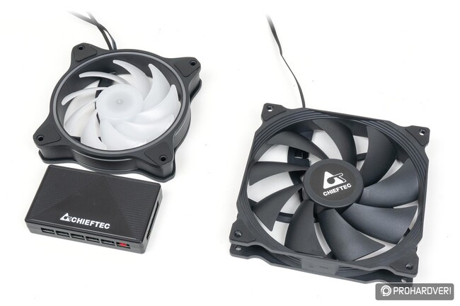

12 cm-es ARGB ventilátorok és vezérlő kerül az Apexbe, 14 cm-es "sima" ventilátorok az Apex Airbe
12 cm-es ARGB ventilátorok és vezérlő kerül az Apexbe, 14 cm-es "sima" ventilátorok az Apex Airbe [+]
