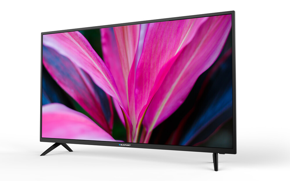

Ebben a kategóriában nem szokás trükközni a dizájnnal, hiszen ez csak plusz költséggel járna, így mindenki marad a legolcsóbb, legegyszerűbb megoldásoknál. A Blaupunkt BN40F1012 is a már ezerszer látott vonalat követi: a képernyő két kis műanyag lábacskán nyugszik, amelyek a készülékház két széle alatt kaptak helyet. Az összeszerelés pofonegyszerű, elrontani nem lehet semmit, viszont e kialakítás hátránya, hogy keskenyebb asztalra, állványra, szekrényre nem lehet feltenni a tévét, mert az lelóg onnan. A vékony káva nincs egy síkban a képernyővel, és mindent összevetve azt tudnánk mondani, hogy megjelenés összességében elég átlagos. Nem figyelemfelkeltő, de azért nem is kelt gagyi hatást.
A szabványos VESA konzolok segítségével falra is akasztható televízión a ki- és bemenetek a szokásoknak megfelelően a hátlapon kaptak helyet. Egészen pontosan két darab HDMI 1.4, valamint egy-egy USB 2.0, kompozit, 3,5 mm-es analóg és koaxiális digitális audió csatlakozó kapott rajta helyet, és a fizetős digitális műsorok dekódolásához szükséges CI+ slot sem hiányzik róla.

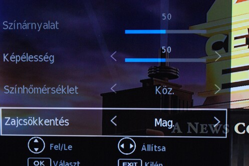

A Zajszűrést viszont nem spórolták ki, és erre szükség is lesz, mert a gyatra minőségű, médiaboxból érkező tévéadásoknál, alacsony bitrátájú videóknál bizony némi zajosodással olykor számolni kell. Azt nem állítjuk, hogy ez a szolgáltatás tökéletesen megszünteti az anomáliákat, de valamelyest képes javítani a kép minőségén. A fehéregyensúly nem állítható be pontosan, de azt tapasztaltuk, hogy a színhőmérsékletet melegre vagy normálra állítva a színek megfelelőek, természetesek. Apróbb hibák elő-előfordulnak, például a hullámzó víz vagy az emberi bőr megjelenítése során, de ez inkább csak akkor tűnik fel, ha direkt erre koncentrál az ember. A képen a színtérlefedettség látható: a szürke szaggatott vonal jelzi a referencia színteret, míg a színes alakzatok a mért színteret ábrázolják. Eszerint a kijelző 105,9 százalékban fedi az sRGB színteret, ezen belül a számottevő pontosság 93,6%, ami a belépő kategóriában jónak számít.

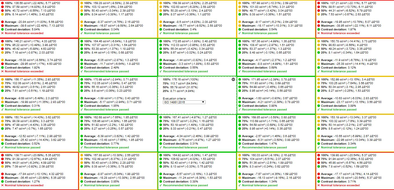

Homogenitásvizsgálat: fénysűrűség mértéke az egyes fényerő-beállítások mellett
Homogenitásvizsgálat: fénysűrűség mértéke az egyes fényerő-beállítások mellett [+]

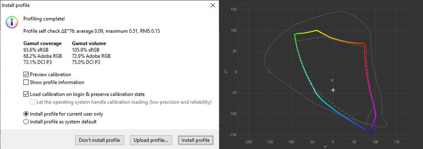

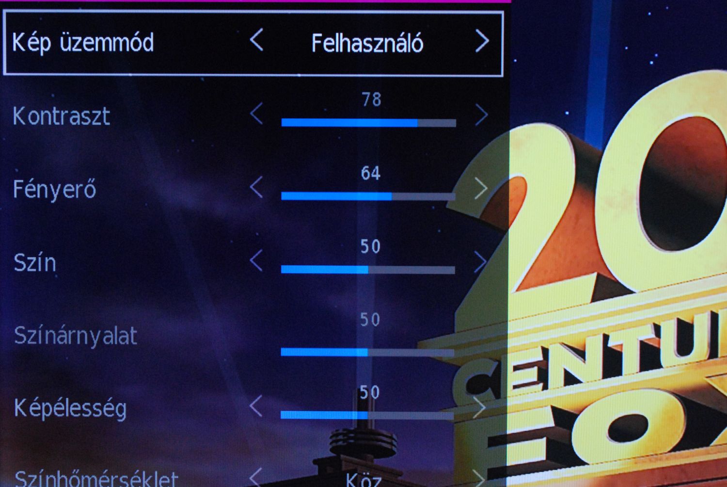

A tévé négy előzetesen programozott képprofillal bír, amelyek a szokás szerint kisebb-nagyobb mértékben eltérnek egymástól fényerejükben, kontrasztjukban és színhőmérsékletükben, ebből fakadóan jó eséllyel mindenki talál köztük olyat, amely közel áll az ízléséhez vagy elvárásaihoz. Egy i1 Display Pro kalibrátorral, illetve a DisplayCAL névre hallgató alkalmazás segítségével vettük szemügyre tüzetesebben az említett beállításokat, sorrendben ezek a következők: Alap, Dinamikus, Eco, Mérsékelt. A kapott értékek közül a legnagyobb fényerőt, a feketeszintet, a valós kontrasztarányt, a színhőmérsékletet, illetve a delta E értékeket tüntettük fel a táblázatban. Utóbbi egy olyan numerikus érték, ami két különböző szín távolságát határozza meg egy színrendszeren belül; minél kisebb a delta E értéke egy adott színnél, annál közelebb áll a referenciához (sRGB), vagyis annál jobb. Mivel a fehéregyensúllyal kapcsolatos paraméterek módosítására nincs lehetőség, ezért értelemszerűen ezúttal a színhelyes beállításokat sem tudjuk megadni.
Profil/beállítás Alap Dinamikus Eco Mérsékelt
Fényerősség (fehérpont) 169,3 cd/m² 190,6 cd/m² 148,5 cd/m² 147,2 cd/m²
Fényerősség (feketepont) 0,0293 cd/m² 0,0677 cd/m² 0,0293 cd/m² 0,0292 cd/m²
Kontrasztarány 5785,5:1 2815,9:1 5063,4:1 5033,7:1
Legnagyobb delta E 10,42 14,26 16,75 10,37
Átlagos delta E 3,82 5,41 5,38 4,04
Színhőmérséklet 9900 K 8600 K 11 800 K 9800 K

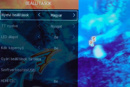

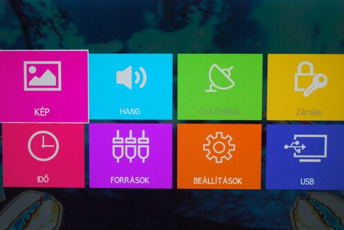

Manapság egyre ritkább az olyan televízió, amelyből hiányzik az okostévérendszer, de azért még vannak ilyenek, amit tökéletesen alátámaszt a BN40F1012, ami ezt a csoportot erősíti. A teljesen hagyományos kialakítású menürendszer magyar nyelven is kommunikál, átlátható, a kategóriájához képest egész jól néz ki, és mindent összevetve jól is használható. A rendszer kellően stabil, nem akad, nem lassul be, és fagyásokat, illetve idegesítő újraindulásokat sem produkált.
A távirányító totálisan átlagos darab, amelyhez hasonlót már ezeregy alkalommal láttunk. Kopogós műanyagból készült, fogása kényelmes, háttérvilágítás nincs rajta, viszont a funkciógombok száma megfelelő, ezeken keresztül minden fontos szolgáltatás közvetlenül és azonnal elérhető. A készülék USB-n keresztül csatlakoztatott vezérlőperifériákkal nem képes együttműködni, a távirányító nem váltható ki mobil alkalmazással sem, és a hangalapú vezérlésről is le kell mondani.

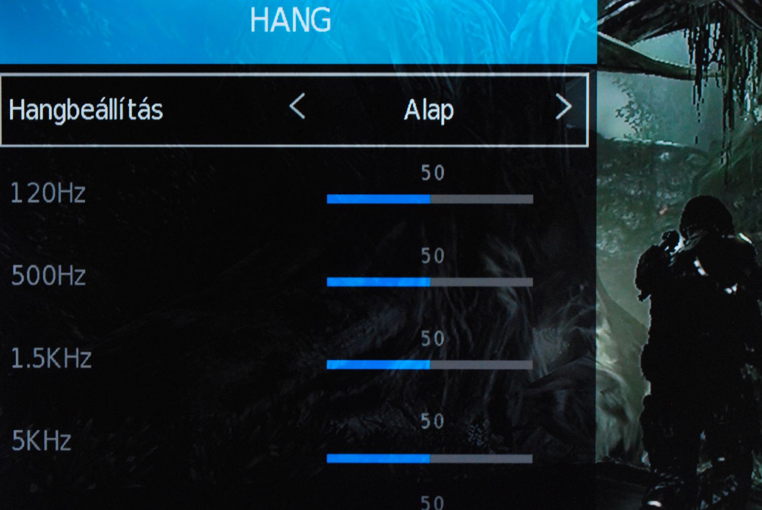

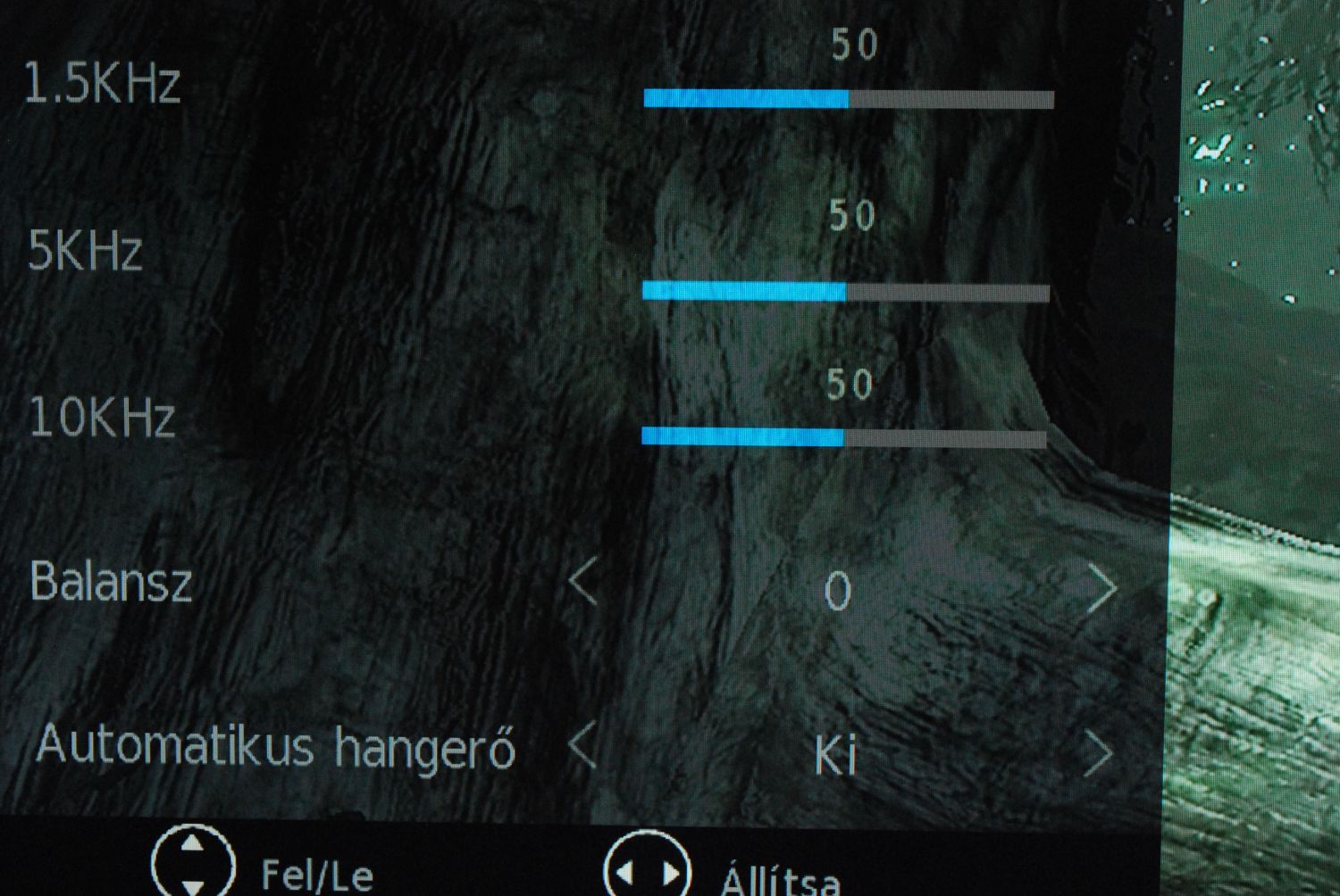

Hangminőség terén a tévé hozza a kötelezőt: két darab 8 wattos, rejtett hangszóróból álló integrált audiorendszere hanghibákat, zajosodást, zörgést, sistergést egyáltalán nem produkált. A hangerő egy közepes méretű szobába éppen elég, viszont mélyeket gyakorlatilag nem lehet hallani. A dinamika hiányzik, a sztereó hangtér csak nagyon közelről, egyméteres távolságon belülről érzékelhető, és a finomabb részletek is hajlamosak összemosódni. Ha valakinek nincsenek nagy igényei e téren, akkor filmezésre vagy játékra még így jó lehet, de még háttérzene hallgatására sem az igazi. Aki jó minőségű megszólalásra vágyik, az ezúttal sem ússza meg egy külső hangrendszer beüzemelése nélkül, de ez azért a mai tévék 80-90 százalékáról elmondható.
Az előzetesen programozott hangmódok innen sem hiányoznak (Alap, Felhasználó, Mozi, Sport, Zene). Akinek ezek közül egyik sem nyeri el maradéktalanul a tetszését, az a hangszínszabályzó segítségével saját elvárásaihoz igazíthatja az arányokat, és a dinamikakompresszió funkció bekapcsolására is van lehetőség.

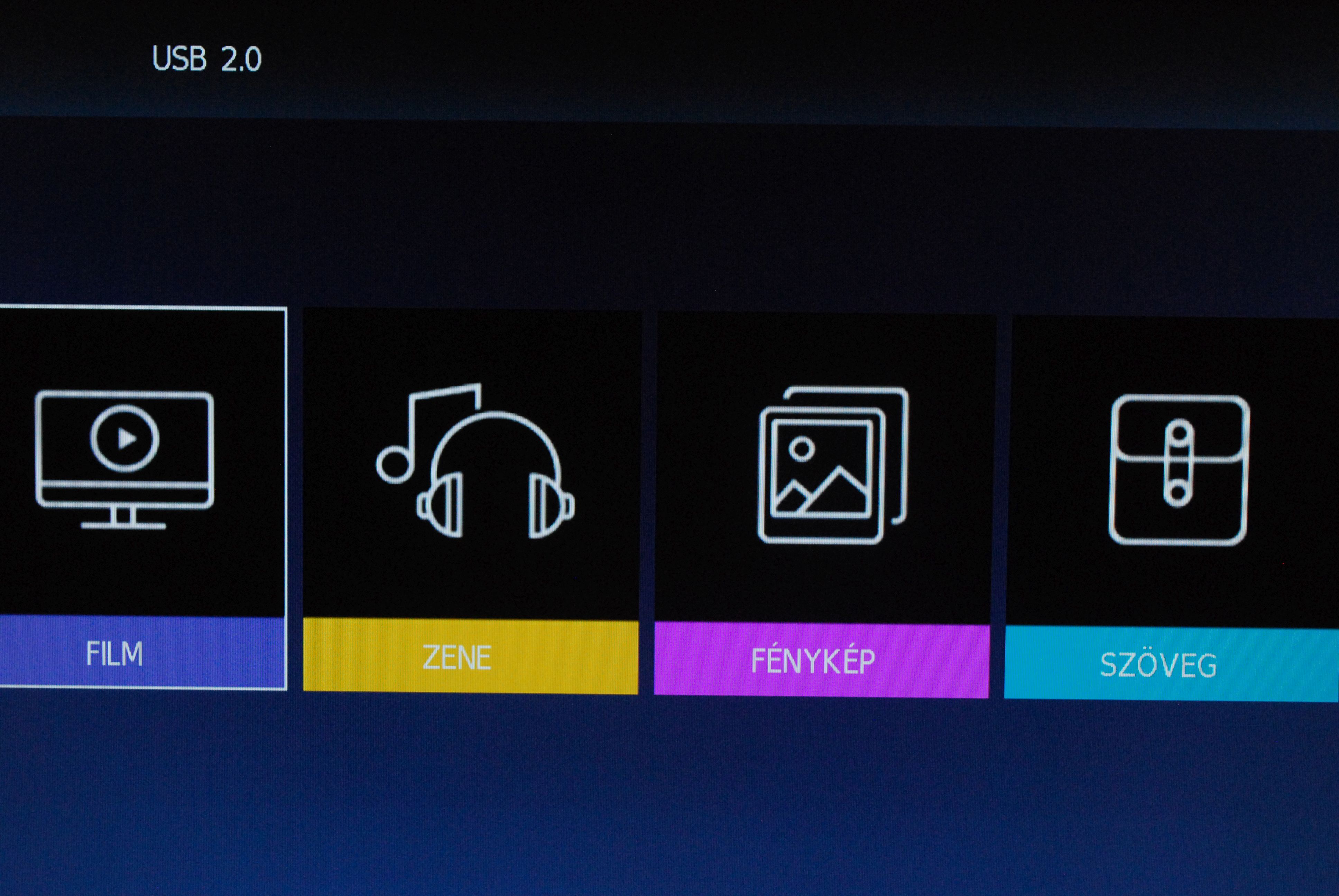

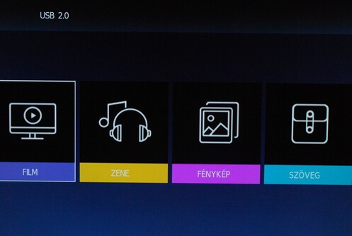

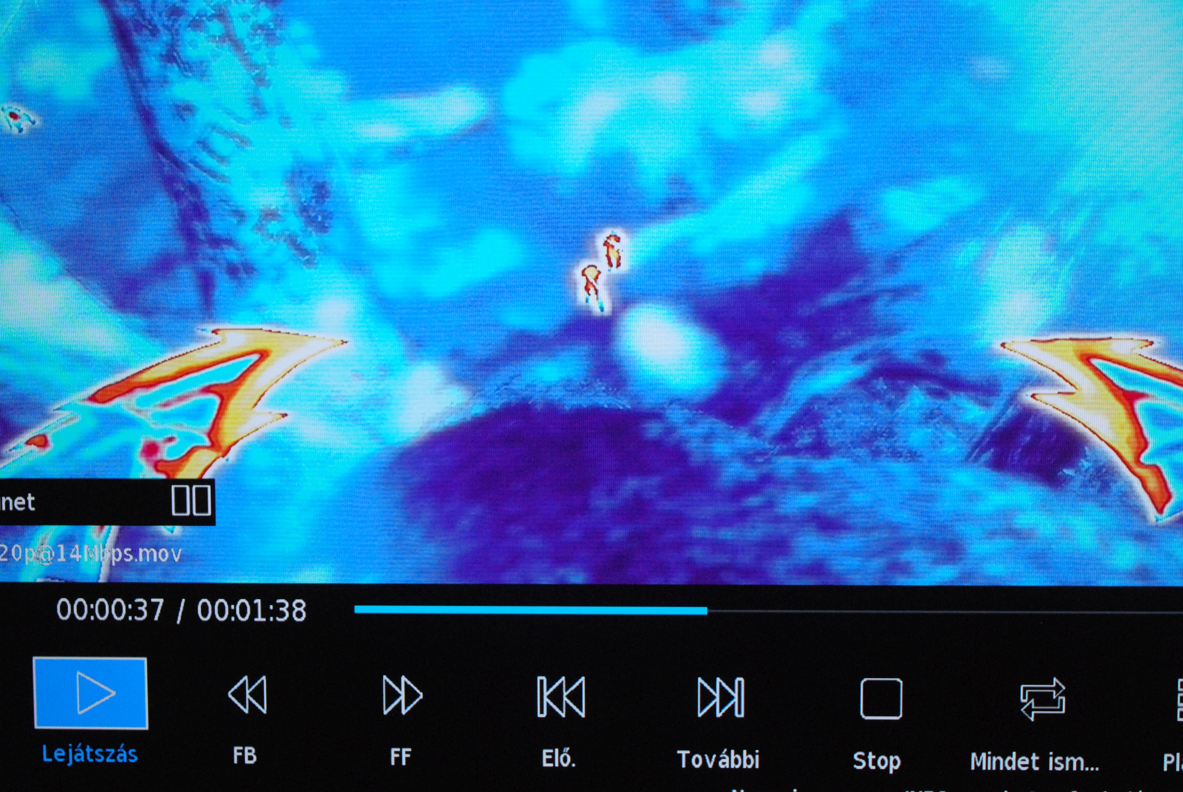

Médialejátszó

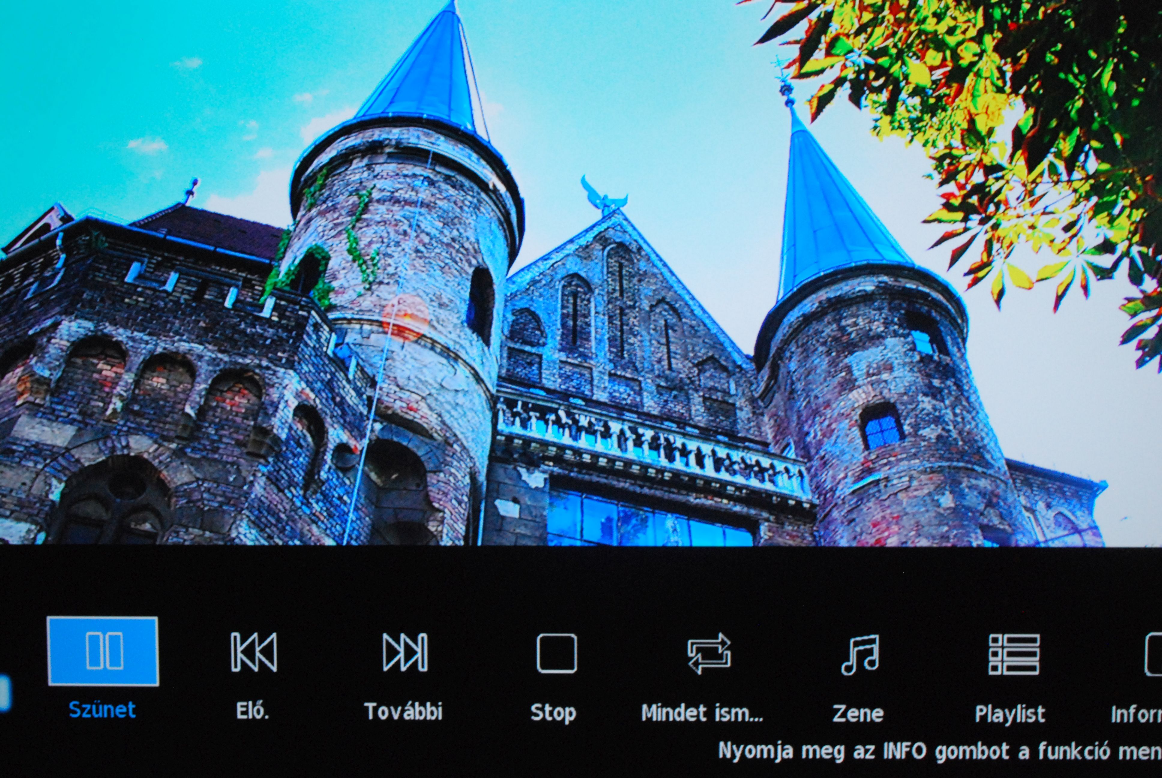

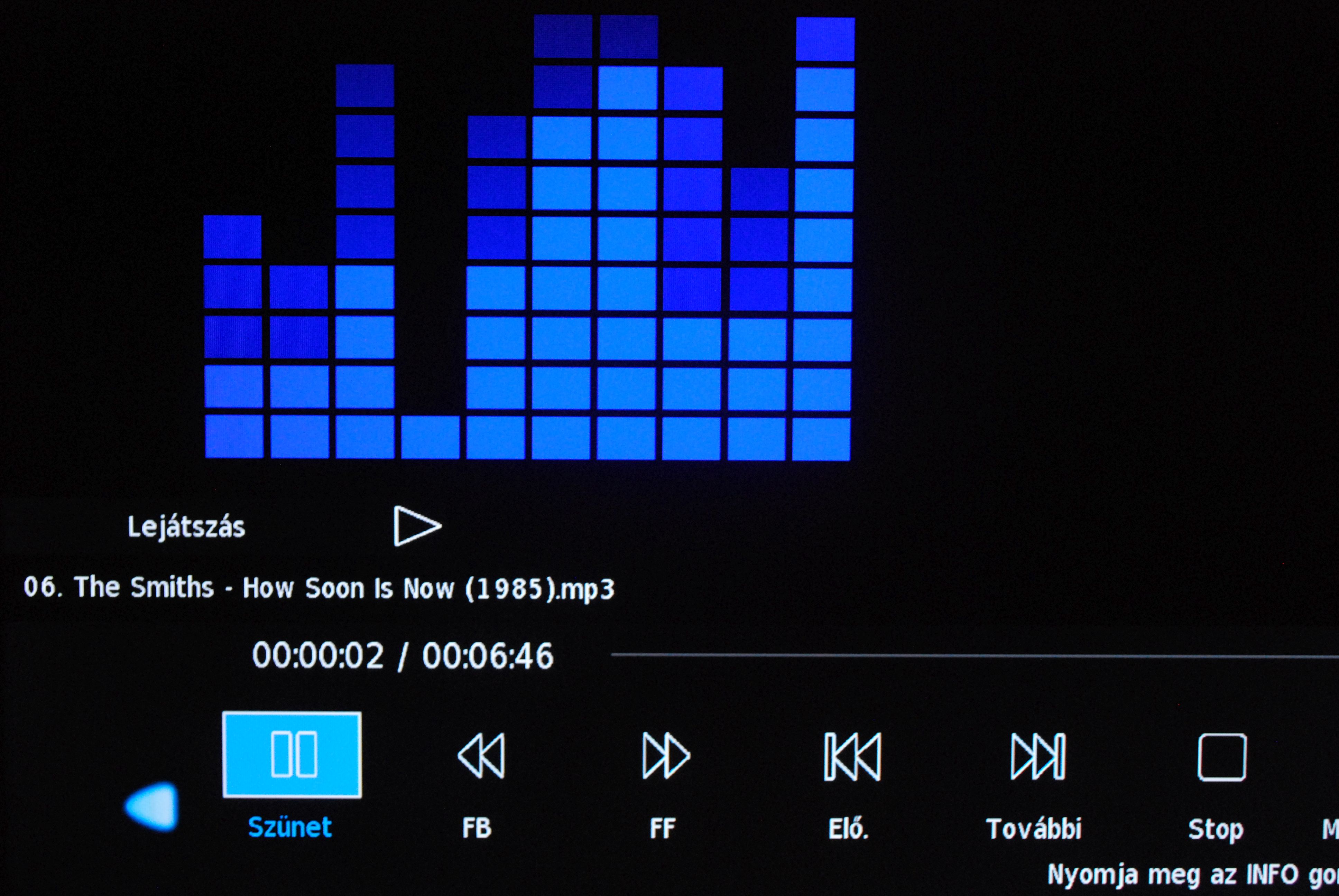

A tévé rendelkezik gyárilag telepített médialejátszó alkalmazással, amelynek grafikus kezelőfelülete egy kicsit ódivatú, kicsit csúnyácska, de azért a használatába hamar bele lehet jönni. A szoftver alapszintű szolgáltatást nyújt, például a fájlok, könyvtárak nem rendezhetőek sorba különféle szempontok szerint, és lejátszási listák összeállítására sincs lehetőség.
A képek közül a JPG, BMP és PNG formátumok megjelenítése biztosított. A fotókkal kapcsolatos részletes információkat tartalmazó EXIF adatokat nem képes a kijelzőre varázsolni, viszont a diavetítés funkció elindítására van mód. A zeneszámok közül az MP3, a WMA és a FLAC szabványok megszólaltatása jöhet szóba. A program az ID3 tagek kezelésére képes, viszont a fájlban metaadatként megtalálható dalszövegek nem jeleníthetőek meg a képernyőn.
Videós tesztcsomagunk átpörgetése után arra jutottunk, hogy az M2TS-t fel sem ismerte, a 10 bites, a Killa_sample és a 4K állományok lejátszását pedig megtagadta, viszont a többivel nem volt különösebb gond. A külső feliratok megjelenítésére képes, a szöveg kódolása is megváltoztatható, de a karakterek mérete és színe nem módosítható. Az is kiderült, hogy a surround hangszabványok közül egyikkel sem boldogul, aki ilyesmiben gondolkodik, annak muszáj lesz beszereznie egy jobb, asztali médialejátszó eszközt.
