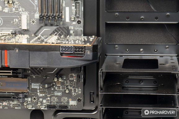

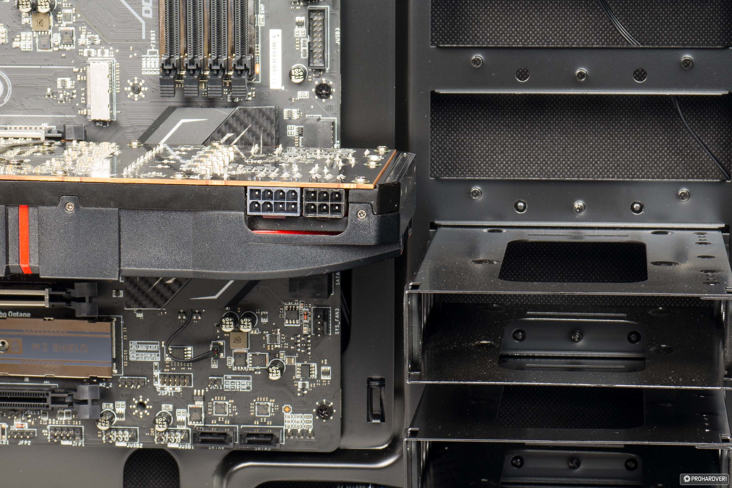

Az általunk kísérletképpen beépített grafikus kártya 280 mm hosszúságú volt, és ahogy a képen is látszik, ez az a méret, amelynél már határeset, hogy a HDD-fiókok elférnek-e a VGA mellett. Szerencsére a három fiókhoz öt fiókhely áll rendelkezésre, tehát nyugodtan helyet tudunk csinálni a grafikának akkor is, ha több HDD-t szeretnénk a gépbe építeni.

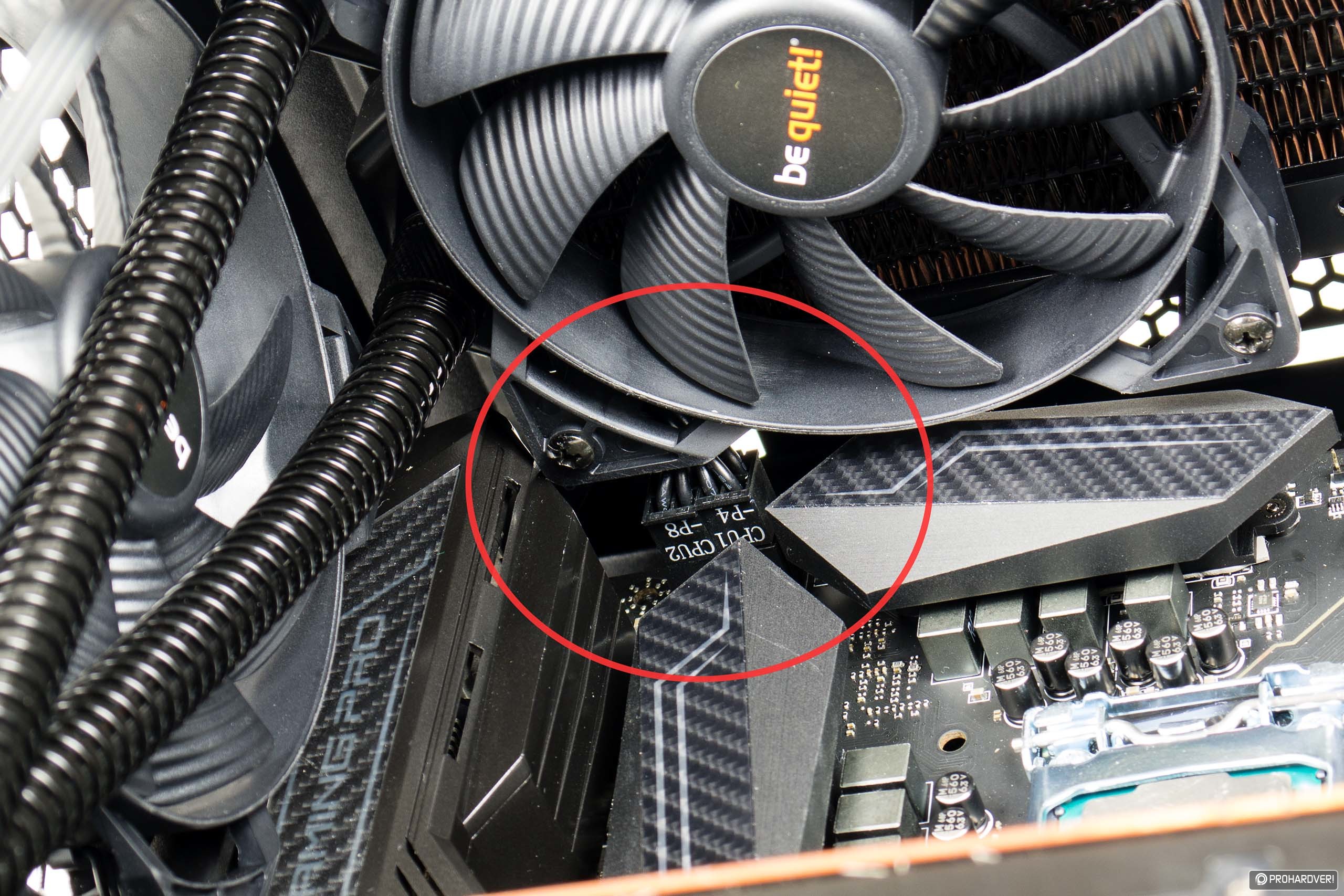

A másik kényes pont szintén itt, a tetőn van, és azokat érinti, akik szeretnének ide vízhűtést beépíteni. Ahogy a képen is látható, az általunk használt alaplapnál a 120 mm széles radiátorra szerelt ventilátor már éppen csak elfért az EPS12V csatlakozótól, egy ezen a területen magasabb bordákkal rendelkező alaplapnál a 360 mm-es radiátor már csak kívülre szerelt ventilátorokkal férne el. Ráadásul az alaplap és a RAM modulok kombinációjától függően a 280 mm-es, rövidebb hőleadókkal is problémák lehetnek, ha a felső élhez közel elhelyezett DIMM-foglalatok miatt a magas bordákkal ellátott memóriamodulok túl közel kerülnek a ház felső részéhez.

Nem egyszerű dolog a prémiumkategóriából váltani a belépőszintre, de úgy érezzük, hogy a Be Quiet!-nek jórészt sikerült ezt meglépnie a Pure Base 600-zal. Ártól függetlenül kritizálható pontból mindössze kettő akadt: az egyik a túl nehézkesen, sőt, törésveszélyesen állítható felső szellőzőfedél, a másik pedig a mm-re kicentizett radiátorhely szintén a felső panelen, amely miatt a vízhűtéssel kacérkodóknak érdemes először inkább méricskélni, hogy elfér-e hűtésük az amúgy tágas belső térben.
