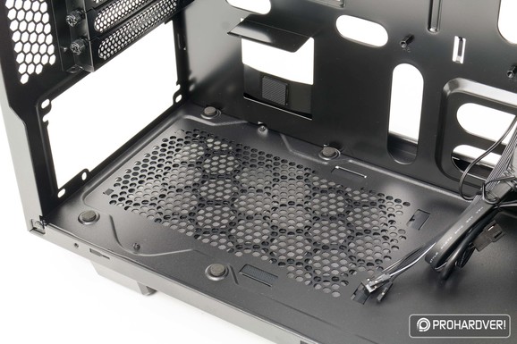

Miután teljesen lebontottuk a házat, örömmel tapasztaltuk, hogy az lecsupaszítva sem vált instabillá. Az éleket mindenhol megfelelően eldolgozták, a szereléshez nem kell kevlárból készült kesztyűt húznunk. Izgalmas, egyedi megoldásokra azért nem számíthatunk: a tápegység alulra kerül, mindenféle elválasztás nélkül, rezgéscsillapításáról négy apró gumibak gondoskodik a ház alján.

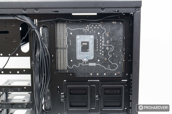

A Be Quiet! az alaplapi tálcára már előre felszerelte az ATX szabvány szerint az alaplapi tartókat, a többi támogatott méret (FlexATX, micro-ATX és mini-ITX) esetében ezeket át kell helyeznünk. A tálca CPU-foglalattal ellentétes kivágása elég méretes ahhoz, hogy ne legyen problémánk a hűtő utólagos felszerelésével, cseréjével sem.

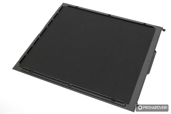

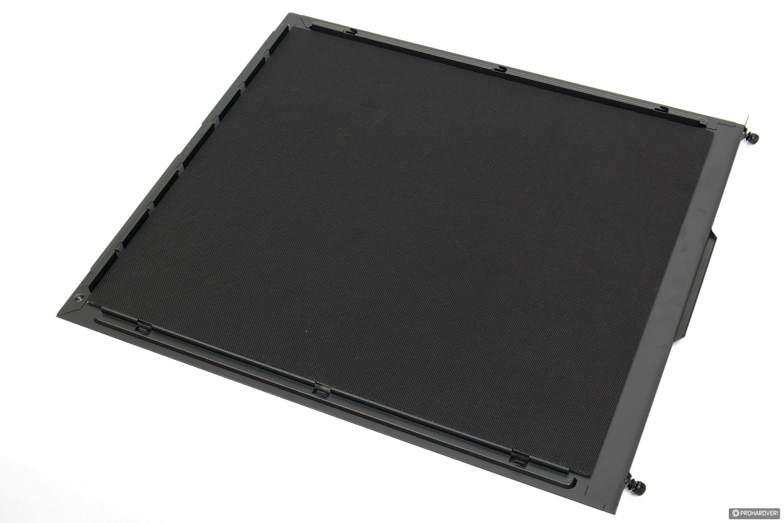

Ami a zajcsillapítást illeti, ez az a rész, ahol a Be Quiet! spórolt valamelyest, az oldallapokra került szivacsborítás ugyanis vékony és könnyű, így igazából csak a „visszhangot” hivatott csökkenteni, a rezgések elnyelésére nem képes. A minden irányból lukacsos ház amúgy sem ideális a zajok szűrésére, ahogy azt a következő oldalon látni fogjuk.
