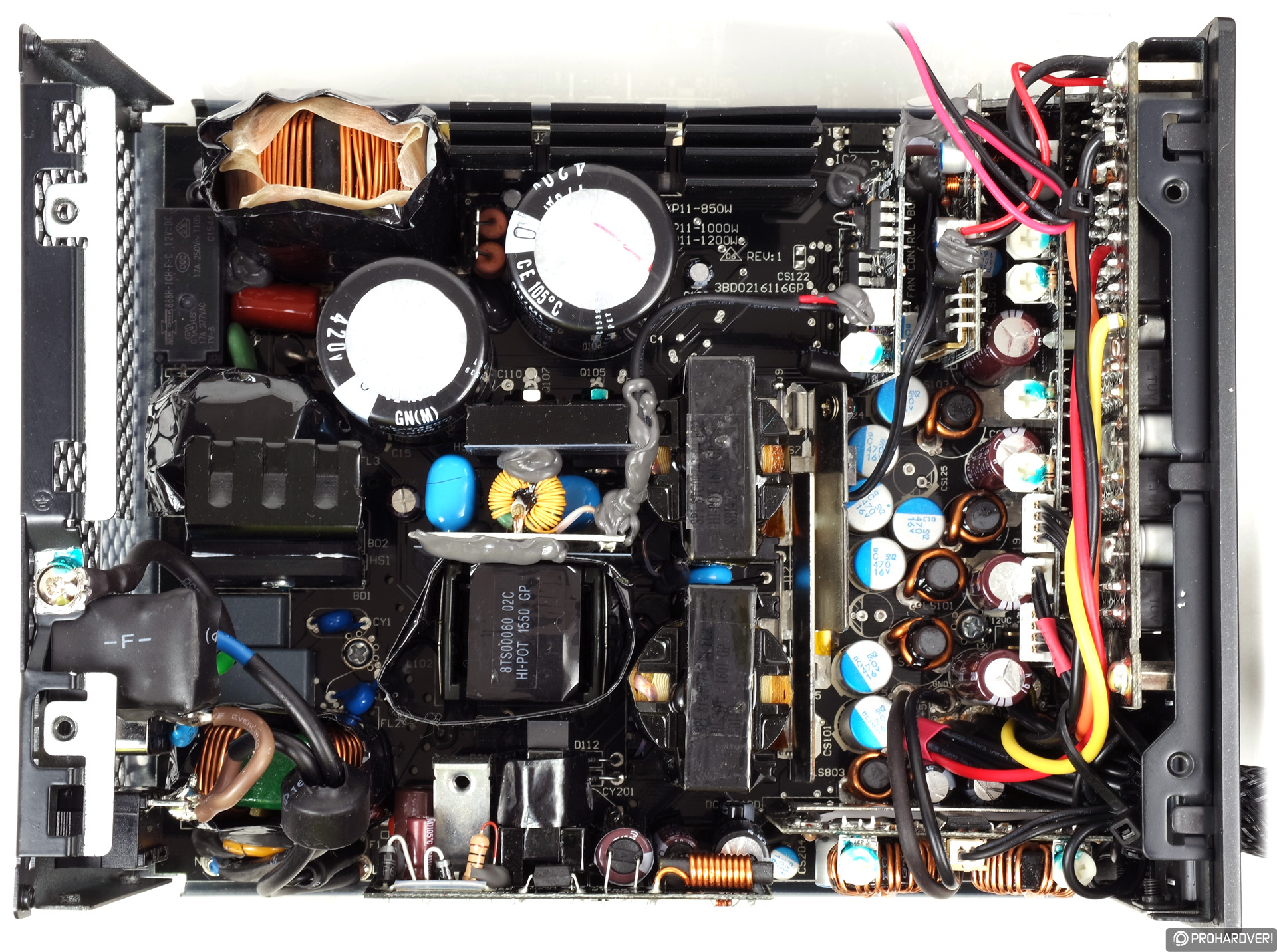

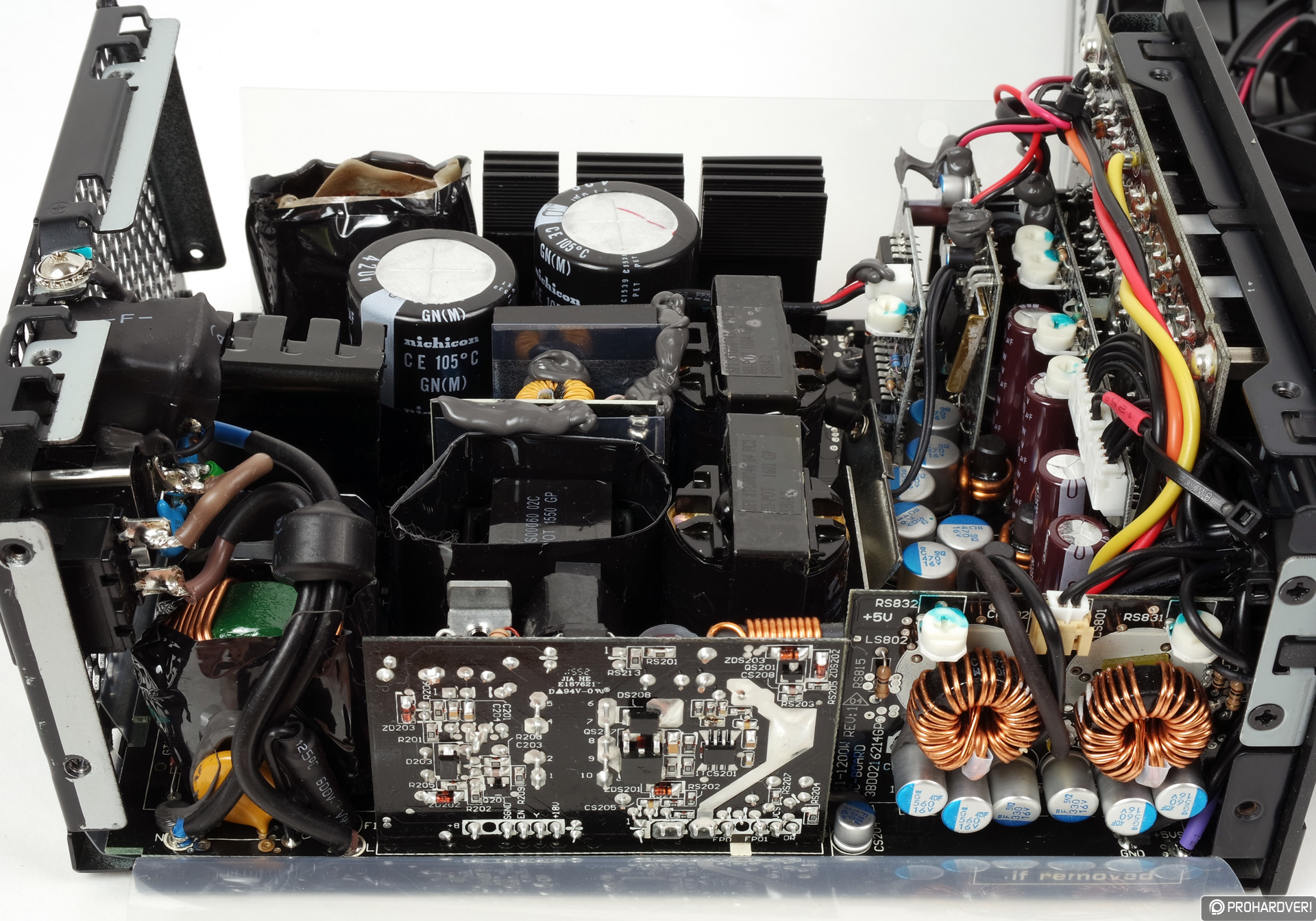

Belső

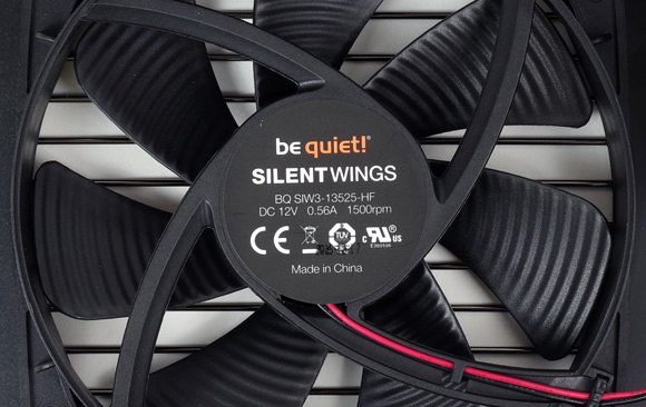

Hagyományosan saját ventilátorait szereli tápjaiba a Be Quiet!, ezúttal a SilentWings 3-ra esett a választás. A 135 mm-es lapátkereket különösen halk üzemre hangolták jól kiegyensúlyozott motorral és folyadékos siklócsapágyazással. Minimális fordulatszáma mindössze percenként 250, de ha a helyzet úgy hozza, 1500-at is tud pörögni.
Mondjuk erre a fejlett, magas hatásfokú belső mellett nem valószínű, hogy szükség lesz. A korábbi Dark Power Pro 10 családnál a nagyobb teljesítményű modellek a Seasonictől érkeztek, most a teljes termékcsaládot az 550 wattostól az 1200-asig a németek jól bevált OEM partnere, az FSP készítette. Nem egy széria FPS kapcsolásról van szó, hanem a Be Quiet! részére tervezett, egyedi topológiáról, aminek egyik jellegzetessége a kapcsolóval egyesíthető 12 voltos ág.

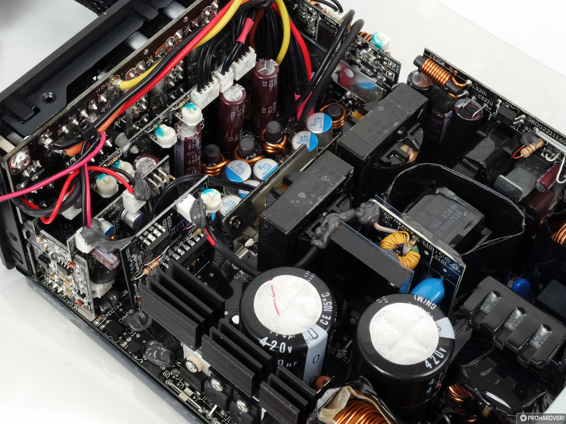

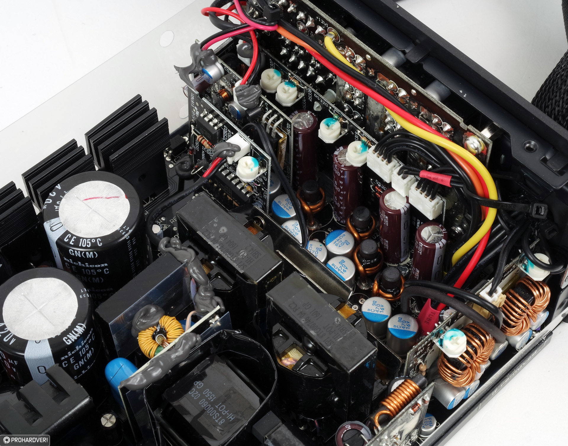

A prémium tápok világában bevett szokás DC-DC kapcsolást használni, ám az utóbbi időben inkább már a digitális megoldást preferálják a gyártók. Az FSP mégis inkább egy DC-DC rendszert hozott össze a Be Quiet!-nek, ráadásul nem is saját, hanem Champion CM6901 PWM vezérlőre építve. Maga az elrendezés kissé kaotikusnak tűnhet egy Aurum után, de mutat némi hasonlóságot a frissebb FSP Hydro G-vel. Világos, hogy minden kondenzátor Japánból ékezett, a Nippon Chemi-Con és a Rubycon gyárából.
A bemeneti oldalra két nagy, 105 °C-ra hitelesített kondenzátort tettek, és ugyanezt a hőfokot bírják a kimeneti oldalon és a PWM átalakításban dolgozók is. A rengeteg csatlakozóval megrakott moduláris panel nagyrészt nem kábeleken, hanem sokkal stabilabb forrasztásokon kapja a feszültséget. Nem hiányozhat a minden lényeges paraméterre kiterjedő SITI PS232S védelmi áramkör sem.
