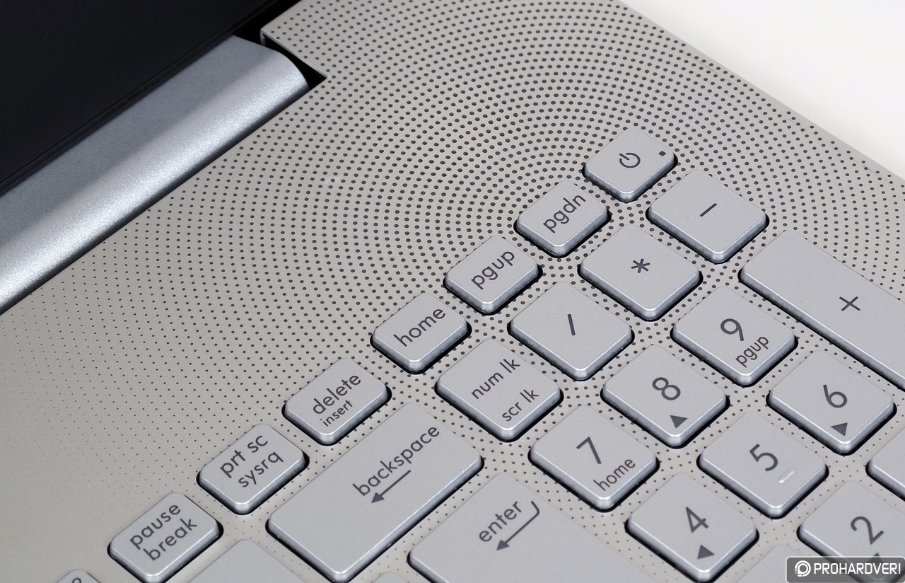

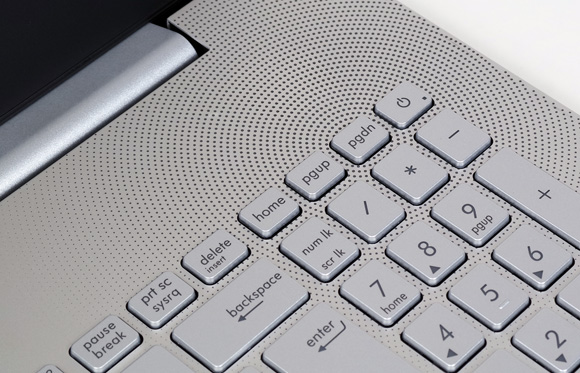

Belül szintén fém fogadja a látogatót, bár világosabb árnyalatban és szálcsiszolás nélkül. A billentyűzetbe is belenyúló, koncentrikus körökbe rendezett pontokból álló mintával találkoztunk már a korábbi N-es Asusoknál, de aki még nem látott ilyet, azt biztosan elkápráztatja legalább pár pillanatra. Kár, hogy ezután azonnal feltűnik, hogy a Bang & Olufsenhez tartozó ICEpower támogatásával készített hangszórók nem a körök közepén, hanem kissé sután, fölfelé eltolva helyezkednek el. Mondjuk ez is jobb az alsó hangszórónyílásnál.

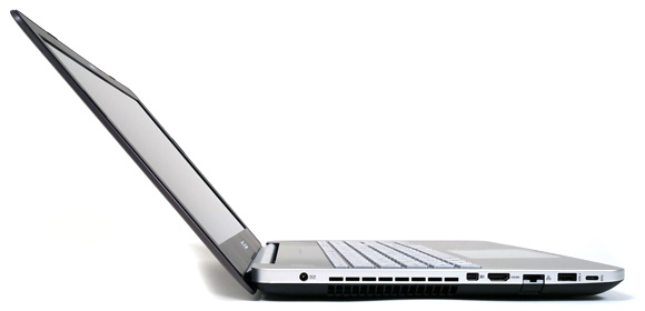

Beletelt némi időbe, míg megtaláltuk a laptop bekapcsológombját, ezt szépen elrejtették a fém színét követő billentyűzet jobb felső sarkába. A hatalmas, fém csuklótámaszban kicsinek tűnik az egyébként átlagos méretű topuchpad. A szellőzőnyílással kapcsolatban viszont fel sem merülhet, hogy apró lenne; talán a korábbi modellekből tanulva nem rejtették a zsanér tövébe, hanem az egyik vaskos oldalfalnak teszi ki közel a felét. Úgy próbáltak vizuálisan csökkenteni a notebook testességén, hogy oldalának alsó részét sötét műanyagból készítették és befelé szűkítették – szerintünk elég jól be is jött ez a trükk.
Rendben van a VivoBook Pro csatlakozókínálata, a három USB 3.0 port mellé tettek egy USB 3.1 Type-C-t is, a kép pedig HDMI-n és mini DisplayPorton küldhető ki. Szerencsére a Gigabit Ethernet csatlakozót sem spórolták le, bár kissé szerencsétlen a helye a bal oldal elején. Van optikai meghajtó, ami DVD-író vagy Blu-Ray egység lehet. A fenéklemez elején csak egy vékony szervizfedél látható, itt a 2,5 hüvelykes meghajtóhelyhez és a két memóriamodulhoz férhetünk hozzá, viszont az akku, az M.2-es SSD-hely és a többi komponens eléréséhez alaposabban meg kell bontani a gépházat.

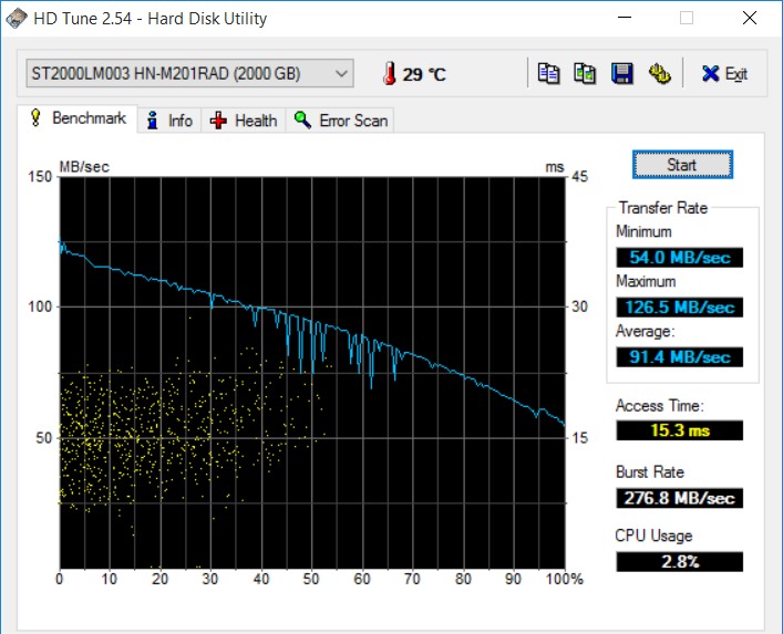

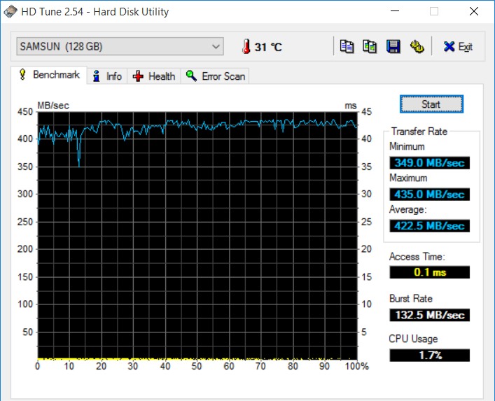

A memória értelemszerűen DDR4, adattárból a korábban látott, 2,5 hüvelykes merevlemez mellett a fedél alatt rejtőzik egy M.2 foglalatos, PCI Expressre bekötött SSD állás is. Világos, hogy a Wi-Fi modul ac-s, az akku 44 wattórás kapacitását megismerve viszont eléggé elszomorodtunk. Mondjuk a VivoBook Pro háromszázezer forint fölött induló (Full HD és GTX 960M, Windows nélkül) árához képest ez a szerény akku talán a kisebbik rossz.
Balra az SSD, jobbra a HDD teljesítménye
Vannak viszont jó hírek is bőséggel! Legalábbis a teljesítménnyel kapcsolatban. A négymagos mobil Skylake processzor ütős, tudásával külön cikkben foglalkoztunk, ahol egy jó nagy táblázatban mértük össze tudását családtagjaival és elődeivel. Nálunk a GTX 950M-mel szerelt N552VX verzió járt, de a hazai forgalomban a GTX 960M-es N552VW-t könnyebb beszerezni. A két verziónak azonos kiépítésű a GPU-ja, de a GTX 950M kicsit lassabban ketyeg, és az Asusnál DDR3 memória került mellé, míg a GTX 960M GDDR5-öt kapott.

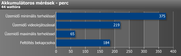

Előre sejteni lehetett, hogy az átlagosnál szerényebb, mindössze 44 wattórás akkumulátor gyenge pontja lesz a notebooknak. Nyugalomban, minimális fényerőn is csak valamivel több mint hat óráig tartott ki, a konkurensek ennyit HD videós üzemmódban szoktak tudni, ahol az Asus kevesebb mint négy órát hozott. Teljes terhelésen, a grafikus alrendszert is hajtva pedig alig lépte át az egy órát, ráadásul ilyenkor a CPU és a GPU is alaposan visszavett az órajeléből, elveszett a játékos teljesítménynek kb. 40%-a. Az akku üresről másfél óra alatt 85%-os szintre tölthető, a maradék 15% visszanyerése viszont még egyszer ennyi időt vesz igénybe.
