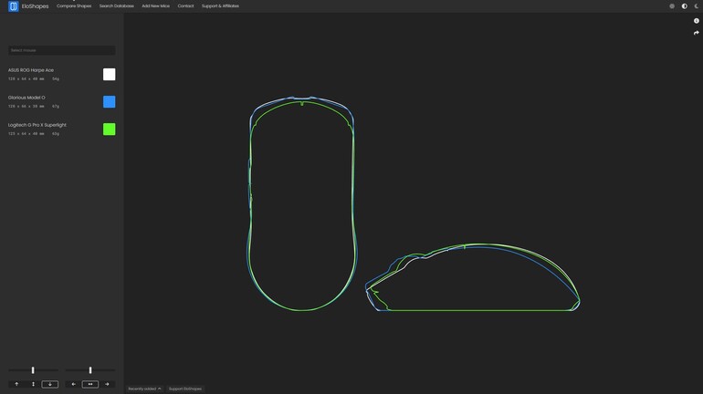

Az eszköz vonalvezetése némiképp agresszív, mivel jól illeszkedik a markunk alá, ám a fogás egy szubjektív témakör. A mi tenyerünk hüvelykujjal együtt 10,5 cm széles, a csuklónktól középső ujjunk hegyéig mért távolság 20,2 cm, és jobbára pincer claw gripesek lennénk, de a finom korrekciók során ujjbegyes fogásra váltunk, és főként hüvelyk-, illetve kisujjunkkal lökdössük a cincogót kezünk alatt (egzakt leírás). Kedvenc formáink a Zowie EC2/Pulsar Xlite, a Logitech G305/Ninox Aurora, az Endgame Gear XM1 és a Cooler Master MM710. Ezeknek fényében viszonylag komfortosnak ítéltük a Harpe Ace-t, relatíve nagy kézmérettel mernénk alternatívaként javasolni claw gripekhez, míg kisebb kacsókkal a palm gripet sem hisszük kizártnak; fingertipre inkább más való.
