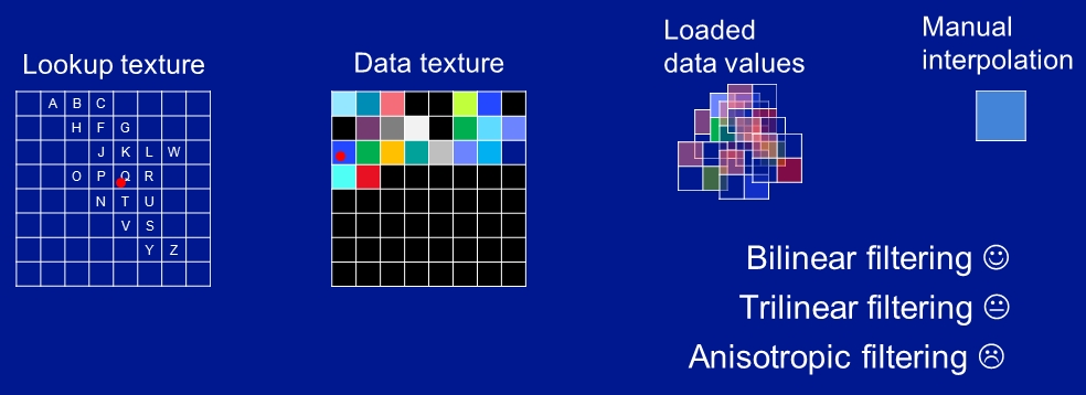

A megatextúrázást jelenleg csak szoftveres formában csodálhattuk meg, ami azért komoly problémáktól is küzdött. A működési elv alapvetően annyi, hogy a megatextúrát szeletekre, illetve szakszóval mozaikokra kell osztani, így ahelyett, hogy az egészet betöltenénk a VRAM-ba, lényegében csak annak részeit hasznosítjuk. Ehhez szükség van egy úgynevezett lookup textúrára, ami nem tartalmaz színinformációt, viszont olyan metaadatokat tárol, amelyekkel meghatározható, hogy a tényleges textúráról milyen adatokra van szükség a leképzéshez. A program tehát a lookup textúrán jelöli ki, hogy mire van szüksége, majd a megadott koordináták alapján a rendszer kikeresi a valós textúrán az igényelt információkat, és ezek egy pixel shaderrel betölthetők a VRAM-ba. Ez egy rendkívül összefüggéstelen fizikai textúra lesz a végén, de a program tudni fogja, hogy az adott pixel színinformációinak számításához mely texelekre van szükség.
Szoftveres megatextúrázás
Szoftveres megatextúrázás [+]
A szoftveres megatextúrázás alapvető hátránya, hogy tulajdonképpen mindent szoftverből kell megoldani. Implementálni kell a támogatott formátumokat és textúratípusokat, az anizotropikus szűrést szoftveres formában is segíteni kell, ami már négyszeres opcióval is nagyon sok sebességvesztést jelent, illetve komoly gond, hogy a textúrából az adatok betöltése két egymástól függő utasítással lehetséges, hiszen előbb szükség van a lookup textúráról az információra, és csak utána lehet a konkrét adatot betölteni. Ez tulajdonképpen csupa hátrány a szoftveres megatextúrázás esetében, amit mindenképp kezelni kell, hiszen maga az alapelv úttörő koncepcióra épül.

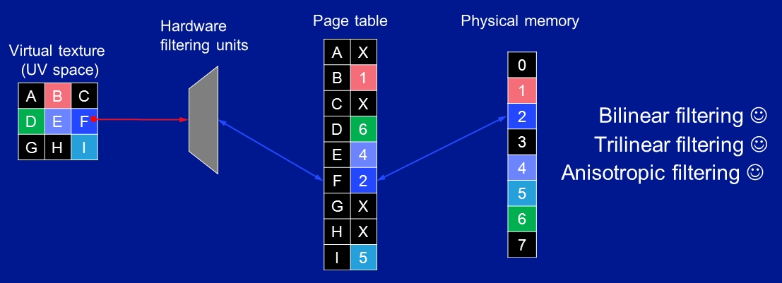

A hardveres megatextúrázás eltünteti a fenti hátrányokat. Alapjaiban úgy működik, ahogy a szoftveres opció, de nincs lookup textúra, mert ennek helyét átveszi a hardveres laptábla. Innen már sejthető, hogy ehhez a funkcióhoz MMU-val (memóriakezelő egység) rendelkező grafikus processzorok szükségesek. A szűrés teljesen hardveres lehet, aminek hála nem drágább a megszokottnál az anizotropikus szűrés használata, illetve nincs szükség két egymástól függő adatbetöltésre, mert a lookup textúrát kiváltó laptábla elérése úgymond ingyenes. Emellett a hardver által támogatott összes formátum és textúratípus kezelhető, vagyis nincs szükség ezek szoftveres implementálására.
Hardveres megatextúrázás
Hardveres megatextúrázás [+]
A hardveres megatextúrázás eddig csak OpenGL alól volt megoldható, méghozzá a GL_AMD_sparse_texture kiterjesztés használatával, de ezt csak a GCN architektúrára épülő AMD Radeon termékek támogatják. Ennek butított verziója az opcionálisan támogatható GL_ARB_sparse_texture kiterjesztés, ami már a többi hardveren is üzemképes.
