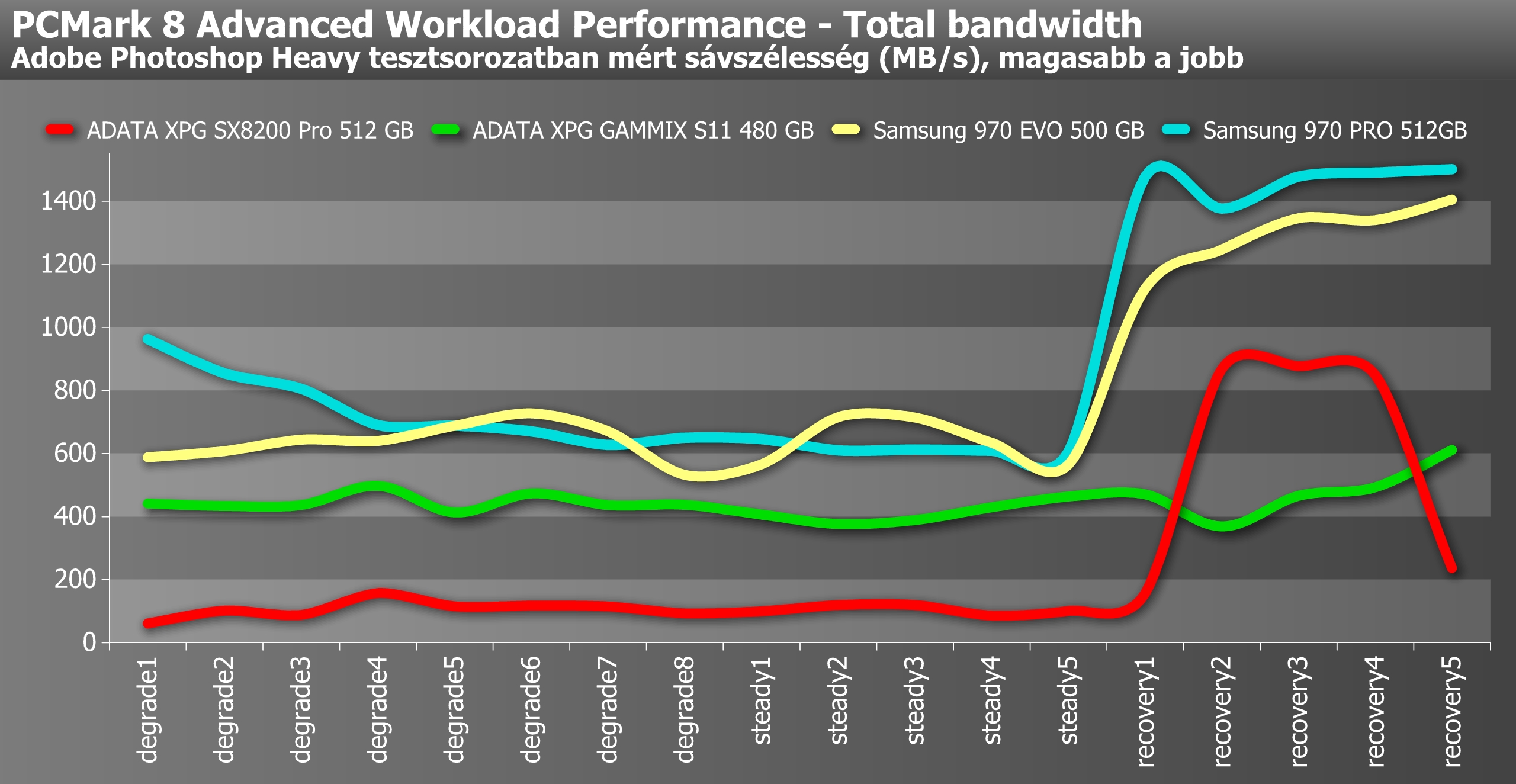

Mivel a legintenzívebb terhelést az Adobe Photoshop heavy teszt adja, az Exp Storage-ben mértekből is ezt vetettük egybe a hasonszőrű SSD-k által produkáltakkal. Miután az igen hosszadalmas programfutás véget ért, háromféle eredménycsoportot kapunk: a Disk busy time az alkalmazás meghajtóra történő várakozási időtartamát, a Total bandwidth az írási-olvasási átlagsebességeket, a Total service time pedig az egy-egy teszt elvégzéséhez szükséges időt önti számokba.
(forrás: PROHARDVER!) [+]
Ahogy grafikonjainkon látszik, az SX8200 Pro annyira nem sziporkázott az Expanded Storage Photoshop szegmensében, viszont a zero datával történő teleírás alatt megvalósuló takarítási fázisok túlnyomó részében jellemző módon maga mögé parancsolta a GAMMIX S11-et, és nagyjából a 970-es EVO-val és PRO-val mozgott egy szinten (a sávszélesség kivételével, ellenben ott is jobb volt recoveryben, mint a GAMMIX).
