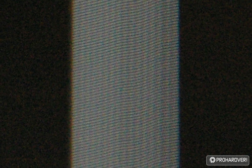

Talán nem meglepő, hogy nem csak technikai paramétereiben, de ebből fakadóan más téren is rengeteg hasonlóságot mutat a kijelző a hasonló méretű, azaz 25"-es Dell U2515H-val. A panel ugyanis ez esetben is az LG-től származó AH-IPS, de ahogy a közeli képen is látszik, egy hangyányit kevésbé matt fóliával bír, ám ennek ellenére tükröződéssel kapcsolatos probléma nem fedezhető fel.
A virtuálisan keret nélküli kivitel ez esetben is tetten érhető, ami olyan hatást kelt, mintha a kép egészen a szélekig, a káváig érne, de ez persze csak a látszat, ugyanis a széleken bő 1 centiméteres fekete holtsáv húzódik. Valószínűleg a más felület miatt a kép széle és a fekete sáv oldalól nézve nem különül el olyan szépen, mint az U2515H esetében, de ezt már más, "keret nélküli" Acer monitornál is megfigyelhettük. Szerencsére ennél a modellnél ez egyáltalán nem zavaró mértékű.

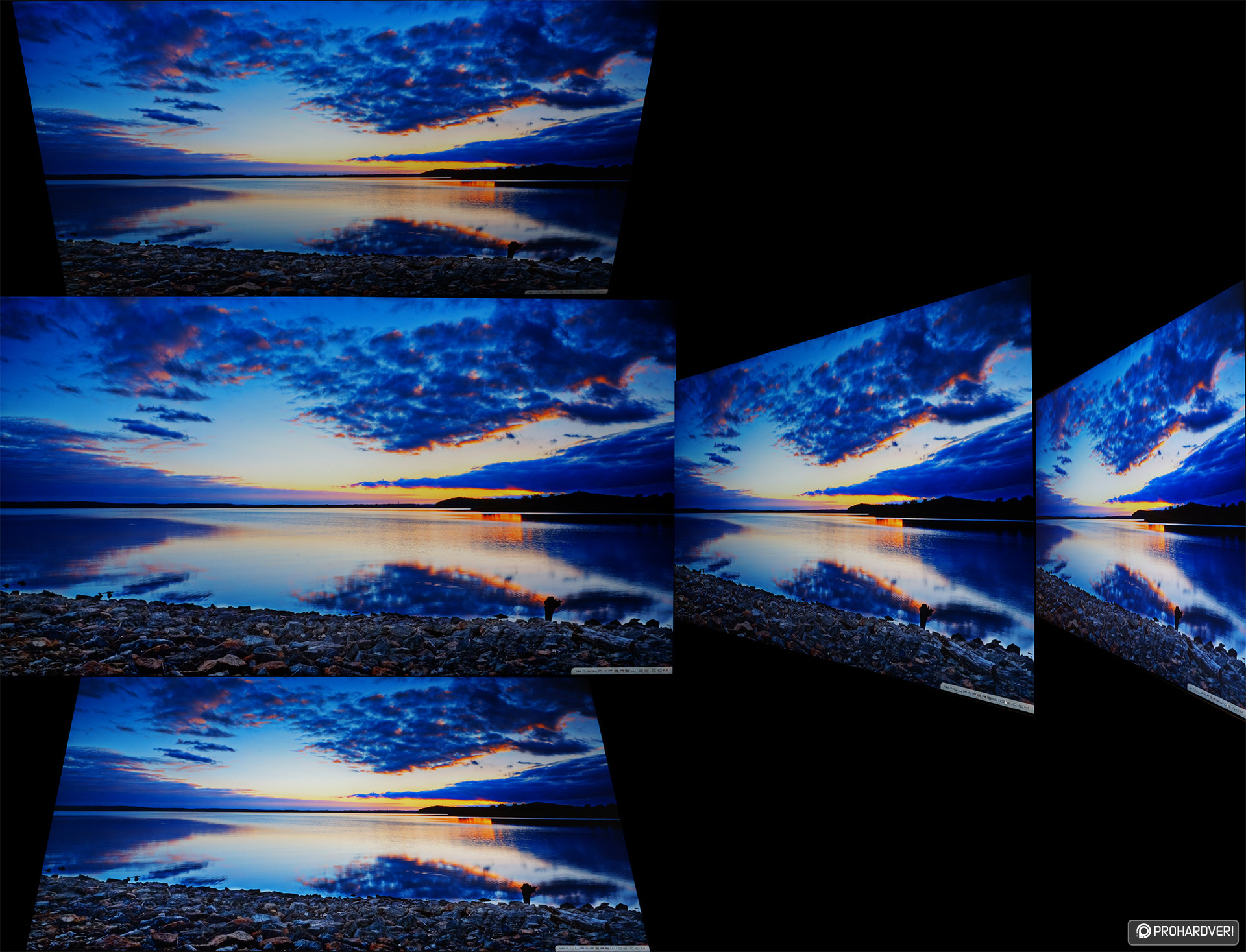

Papíron a kijelző 178/178 fokos betekintési szöget ígér, ami az IPS-nél megszokott/elvárt szint. A valóságban is jól teljesít, bár oldalról nézve némi kontrasztcsökkenés és nagyon szélsőséges szögben minimális színtónusváltozás azért megfigyelhető.

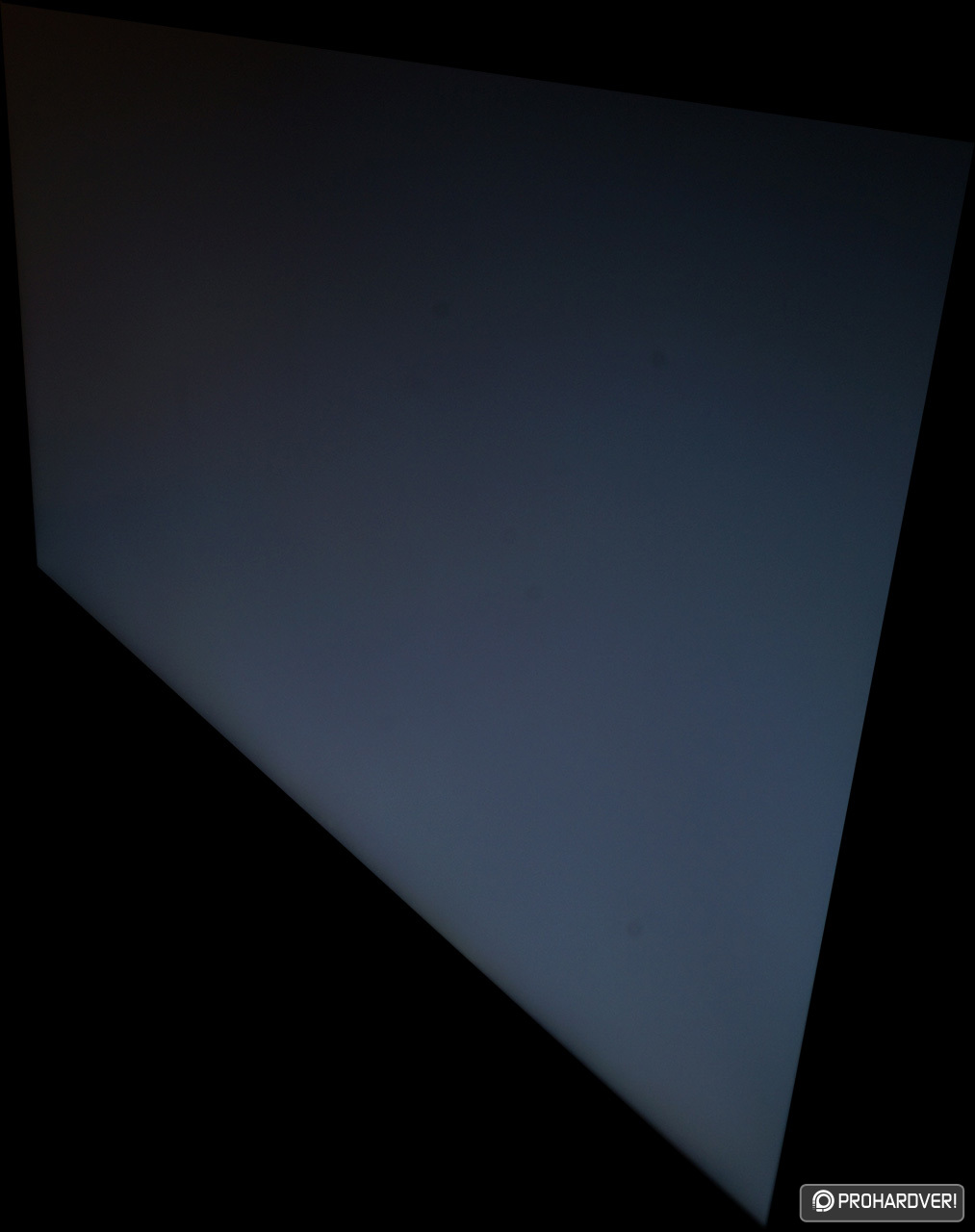

Az IPS glow jelenséggel kapcsolatban nem tudunk újat mondani, hiszen ennél a modellnél is észrevehető oldalról. Szerencsére szemből nézve nincsenek problémák ezen a téren.

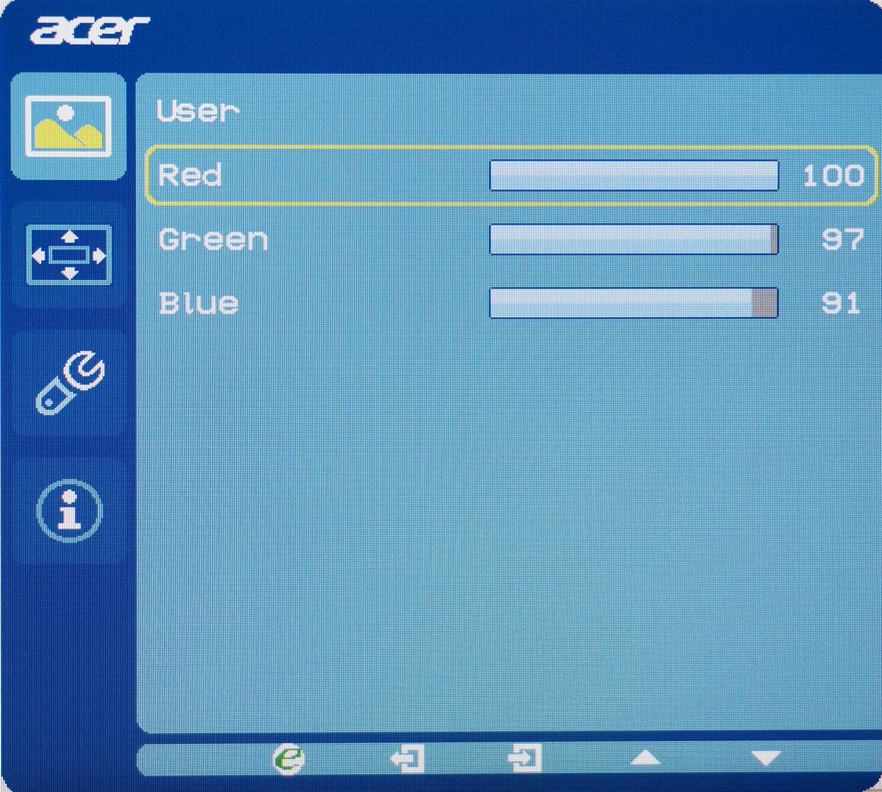

A legjobb eredmény eléréséhez most is elvégeztük a kalibrálási procedúrát. Ennek során a szokásos célértékeket alkalmaztuk: 120 cd/m² fényerősség, 6500 K színhőmérséklet, 2,2 gamma, és törekedtünk a legmagasabb kontrasztarány elérésére a legalacsonyabb színeltérés mellett. Kalibrálással 0,25 átlagos delta E értéket kaptunk, míg a legnagyobb eltérés értéke 2,37– előbbi kiváló, utóbbi jó érték. A dispcalGUI naplója szerint 100%-os fehéren 120,8 cd/m², míg a feketén 0,1052 cd/m² volt a fényerősség, ami 1148,2:1 kontrasztarányt eredményez. A gamma mérés pontos eredménye 2,16, a színhőmérsékleté pedig 6483 K lett. Összességében ezek meglehetősen jó értékek.
A színtérlefedettség a következőképpen alakult: a képet felnagyítva a szürke szaggatott vonal jelzi a referencia színteret, míg a színes háromszög a mért színteret ábrázolja. Eszerint az Acer kijelzője 99,6%-ban fedi az sRGB színteret, de maga a lefedettség mértéke 112,4%. Mélyebb elemzéshez az Argyll+DispcalGUI mérési jegyzőkönyve további információval szolgál a kalibrálással és annak eredményével kapcsolatban (gamma és színhőmérséklet tracking, szürkeegyensúly stb.). Ez itt érhető el.
120 cd/m² – 6500K – 2,2 gamma fényerő kontraszt vörös zöld kék ICC profil
Acer H257HU 24 50 100 97 91 >katt<

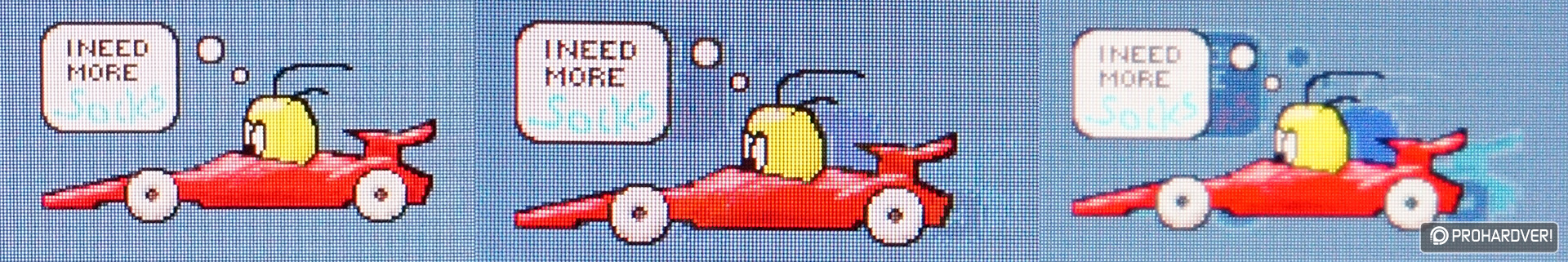

Az Acer 4 ezredmásodperces válaszidőt ad meg a specifikációk között, ami kicsit gyanús annak fényében, hogy a Dell-féle U2515H 6/8 ezredmásodperces válaszidőt tudott.
Persze csalásról szó sincs, csupán az Acer használ agresszívebb gyorsítást, ami meg is látszik a fenti képeken: a harmadik, extreme beállításnál a gyorsításból fakadó túllövés is extrém mértékben jelentkezik, így inkább a lassabb beállításokat érdemes választani, pláne ha érzékenyek vagyunk erre a jelenségre.
Ami az input lag mértékét illeti, ez 10 ms körül van a fényképezős tesztek szerint, ami bőven az elfogadható kategóriába tartozik.

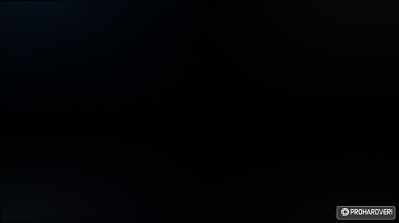

Amíg a Dell esetében nem voltunk teljesen megelégedve a fekete homogenitásával, az Acer H257HU-nál már jobb a helyzet, bár nem tökéletes. Az összes közül most is a legfeltűnőbb a bal felső sarok derengése, illetve az alsó sávban is tapasztalható hasonló jelenség, de egyik sem zavaró mértékű.

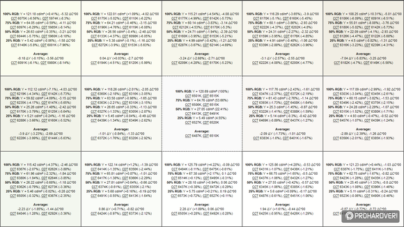

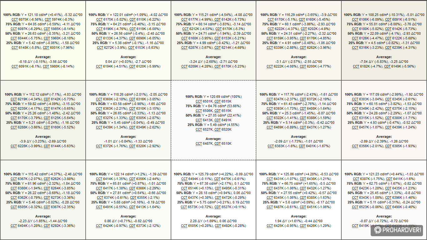

Cserébe a fehér homogenitása gyengébb, a jobb felső sarokban 10% fölé kúszik az eltérés (a Dellnél ez 7% volt ugyanitt, szintén a leggyengébb helyen).
Szerencsére ezek apró eltérésnek számítanak, nem befolyásoló tényező normál használat közben.

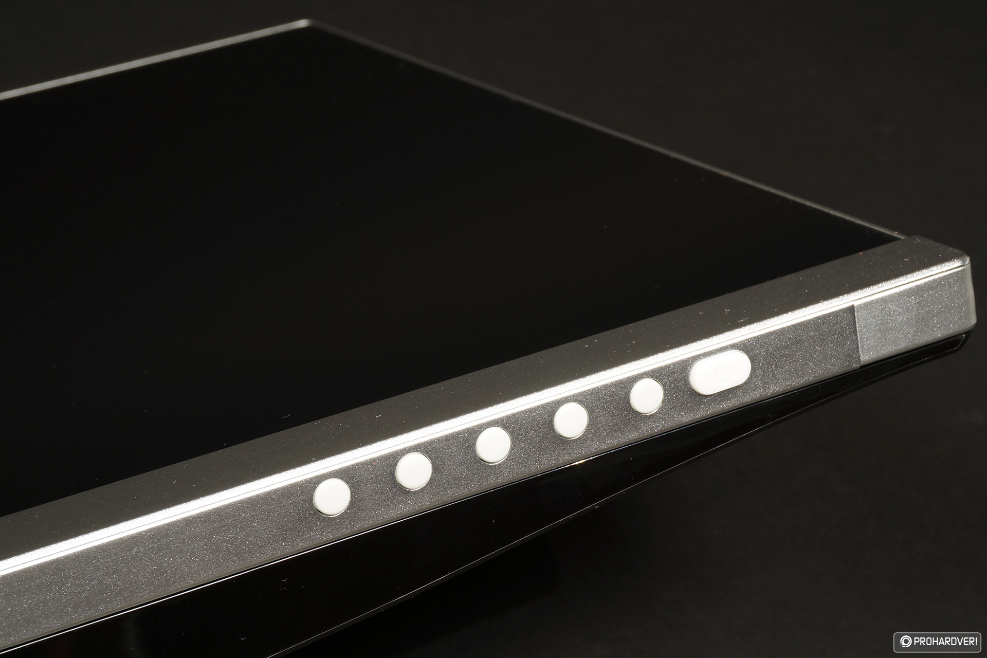

Fontos lehetett a gyártó számára, hogy megőrizzék a letisztult megjelenést, ezért a gombokat száműzték a jobb alsó sarokba, a káva alsó élére, így a feliratozást is elhagyhatták, hiszen ezen információk a gombok megnyomásakor felbukkanó menüben láthatóak majd. Csupán arra kell figyelni, hogy ne a ki- és bekapcsolásra szolgáló jobb oldali gombot nyomjuk meg, mert bár ez nagyobb, nem mindig érezni a különbséget.
Ami magát a menüt érinti, az Acer még mindig nem újult meg ezen a téren, így kicsit régiesnek hatnak a piktogramok. Ennek ellenére kétségkívül nincs baj a kezelhetőséggel és az átláthatósággal, és ez a legfontosabb.
