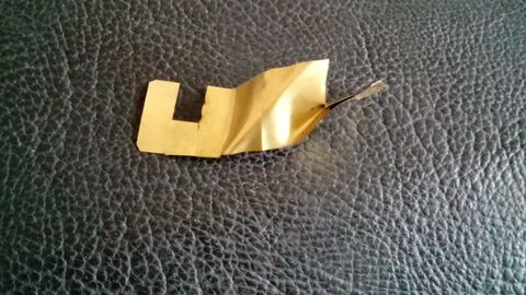

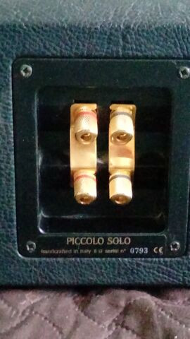

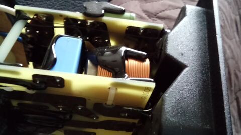

junior19
Kiszedtem a centerét, nem teljesen egyezik a frontokkal, de a lényeg ugyanaz.
Így néz ki, ez megegyezik a frontokéval is.
A terminál megegyezik a frontokéval, viszont a keresztváltó panelja a centerben vízszintesen van, a frontokban függőleges a terminál lapjával. Ez nem is lényeges most nekem, ezt csak azért fotóztam, hogy kicsit a kép alsó részén látható a fémlap, ami a panelba van forrasztva, a másik vége pedig be van hajlítva a banán aljzat menetes szárára, s anyával van rögzítve.
S most jön a lényeg.
A "szerelő" ilyet rakott be a terminálba összekötésbe, amit én belül összekötöttem, azt pedig megszüntette. Ehelyett van most cat7-es kábelből minden darab 4 szálból összesodorva, s beszorítva a banándugó aljzatba.
Ezt az utolsó képet csak azért raktam be, hogy lehessen látni, mi volt benne nagyjából. Ezt kézzel hajtogattam ilyenre, s még erőt sem kellet kifejtenem. A gyárit nem bírom kézzel meghajlítani, az kb. 3mm-es lemez lehet, ez talán 0,5 mm. -

junior19
migabi24 #1254 üzenetére
Köszönöm mindenkinek a válaszokat, tippeket.
Gondolom akkor te a hangfalon belül a váltót ugyanolyan kábellel kötötted össze, mint amit használsz az erősítő és a hangfal között.
Már kavarodnak itt az elképzelések, pontosítanék kicsit. A szerelő nem belül cserélt, hanem a terminálban rakott nagyon vékony rézlemezt, de az olyan vékony, hogy kézzel lehet hajlítani.
Mivel nem volt meg az eredeti jumper, amikor egy kábel használatára váltottam, akkor én kötöttem össze belül vastag rézkábellel. Ezt szüntette meg a szerelő.
Most pedig cat7-es kábelt használok jumpernek, erre lettem volna kiváncsi, hogy használ-e valaki, valamilyen anyagból jumpert, gondolok vörösréz vagy sárgarézlapra.
Kábeleim nekem is vannak, de nem kísérletezgetnék feleslegesen, tudom, hogy az lenne a legjobb, amit használok az erősítő és a hangfal között, de egyrészt bonyolult a szerelése, másrészt eléggé megdrágítaná a dolgot 8 db jó minőségű csatlakozó feleslegesen.Képet nem találtam hirtelen, de egyébként a linkem pdf-ben megtalálható. Egyébként nem bonyolult. Mivel ferde a hangszóró csatlakozás beépítése, így belül a váltó panelje egy fém távtartóval csatlakozik a terminálhoz, amit anyával rögzítenek a banánfogadó menetes részére.
Most még arra is gondoltam, hogy nézek ilyen méretű, de egyenes csatlakozással rendelkező terminált, s akkor kikerülne a távtartó is a hang útjából, illetve akkor már a wbt jumper is használható lenne. Vagy bármilyen egyenes jumper. -
